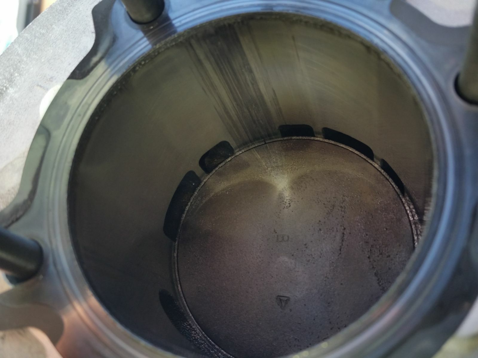

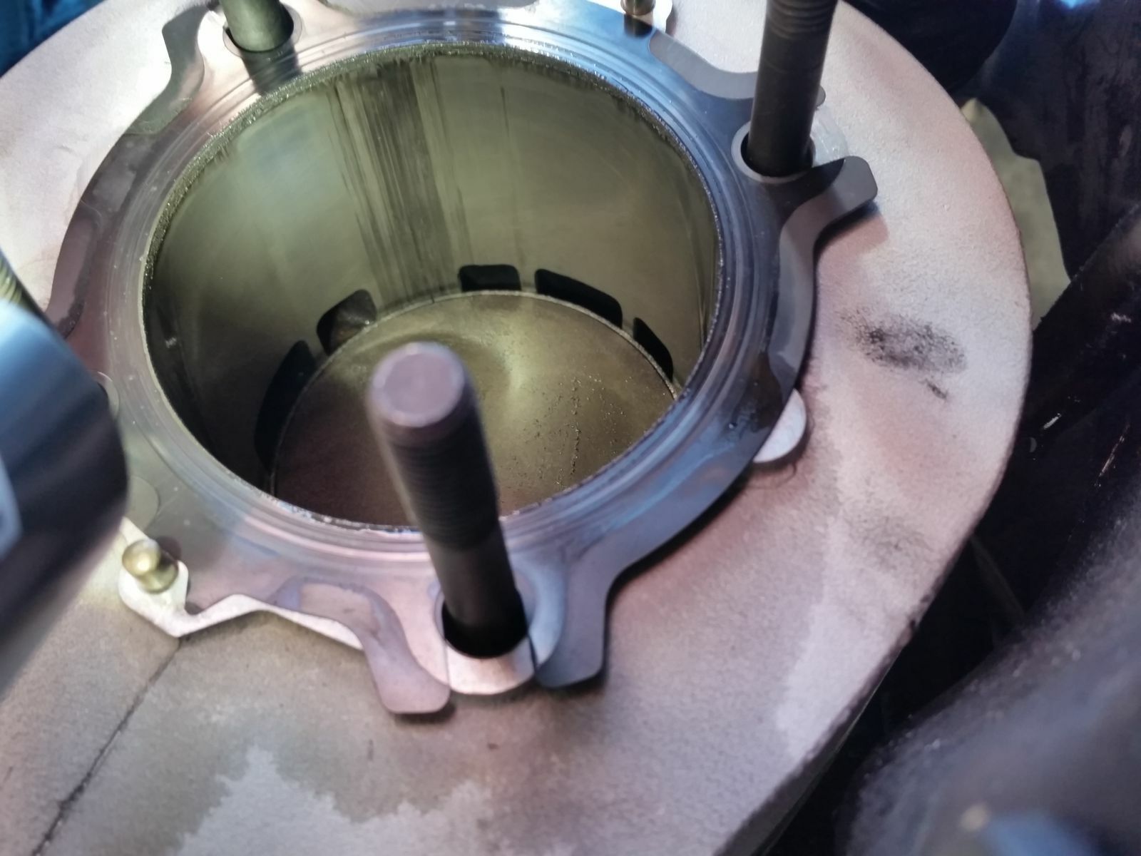

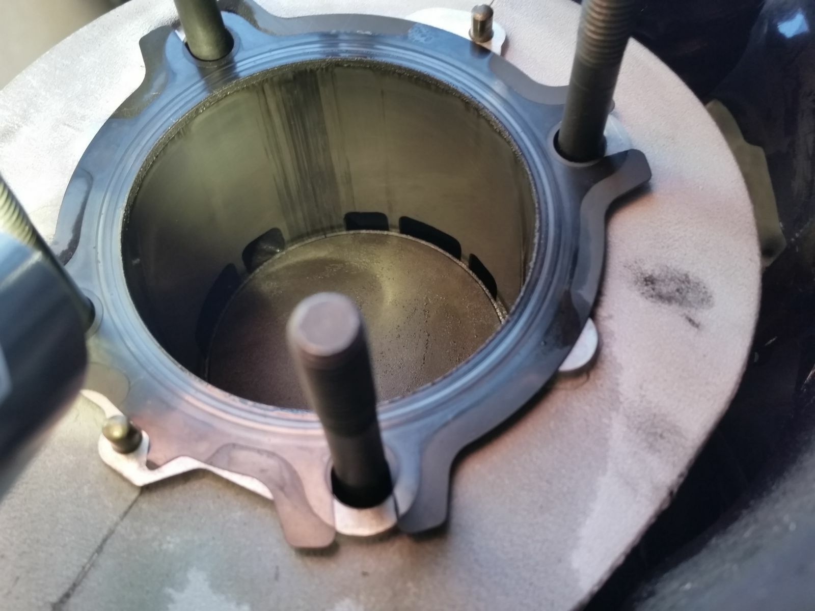

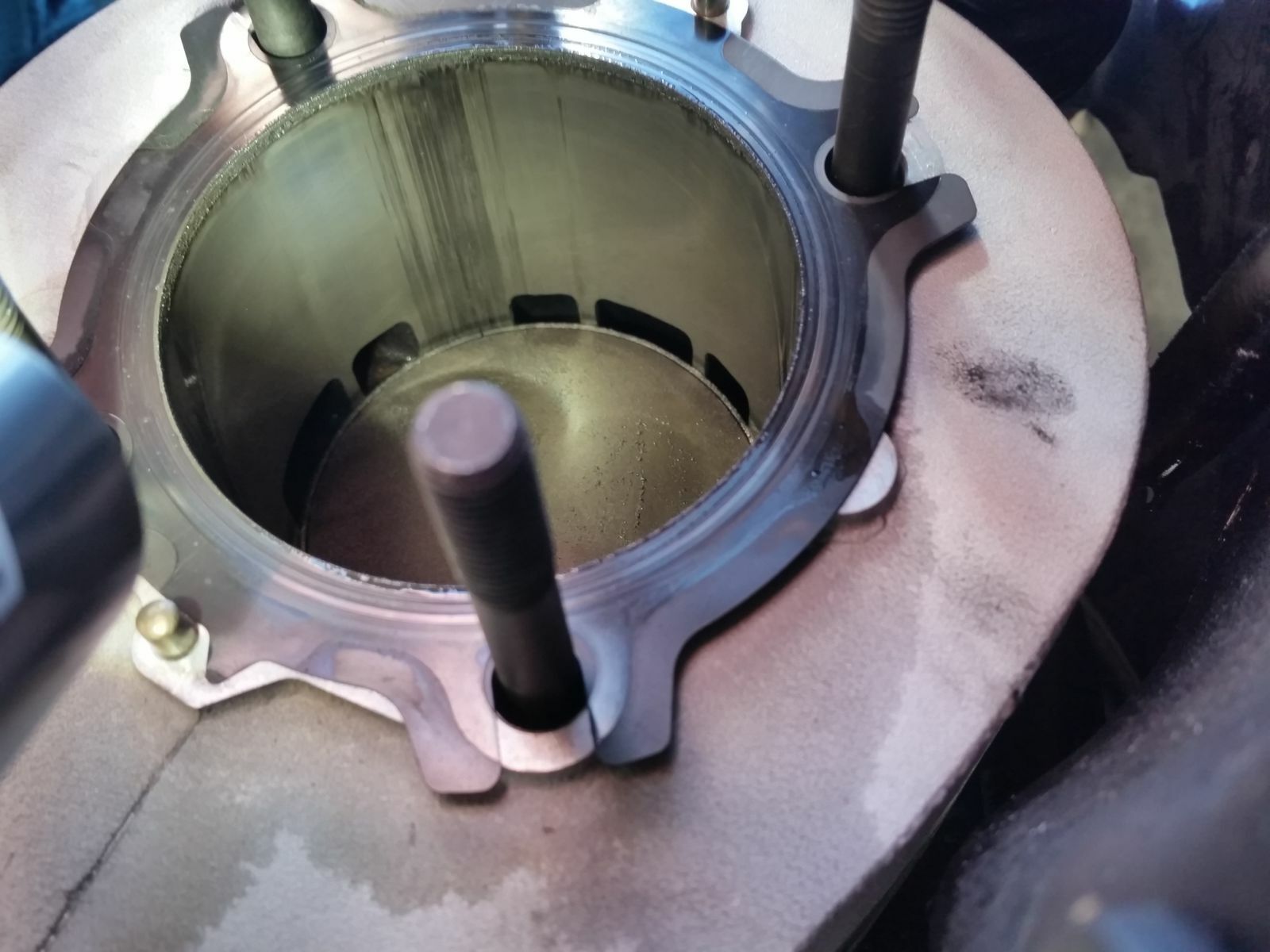

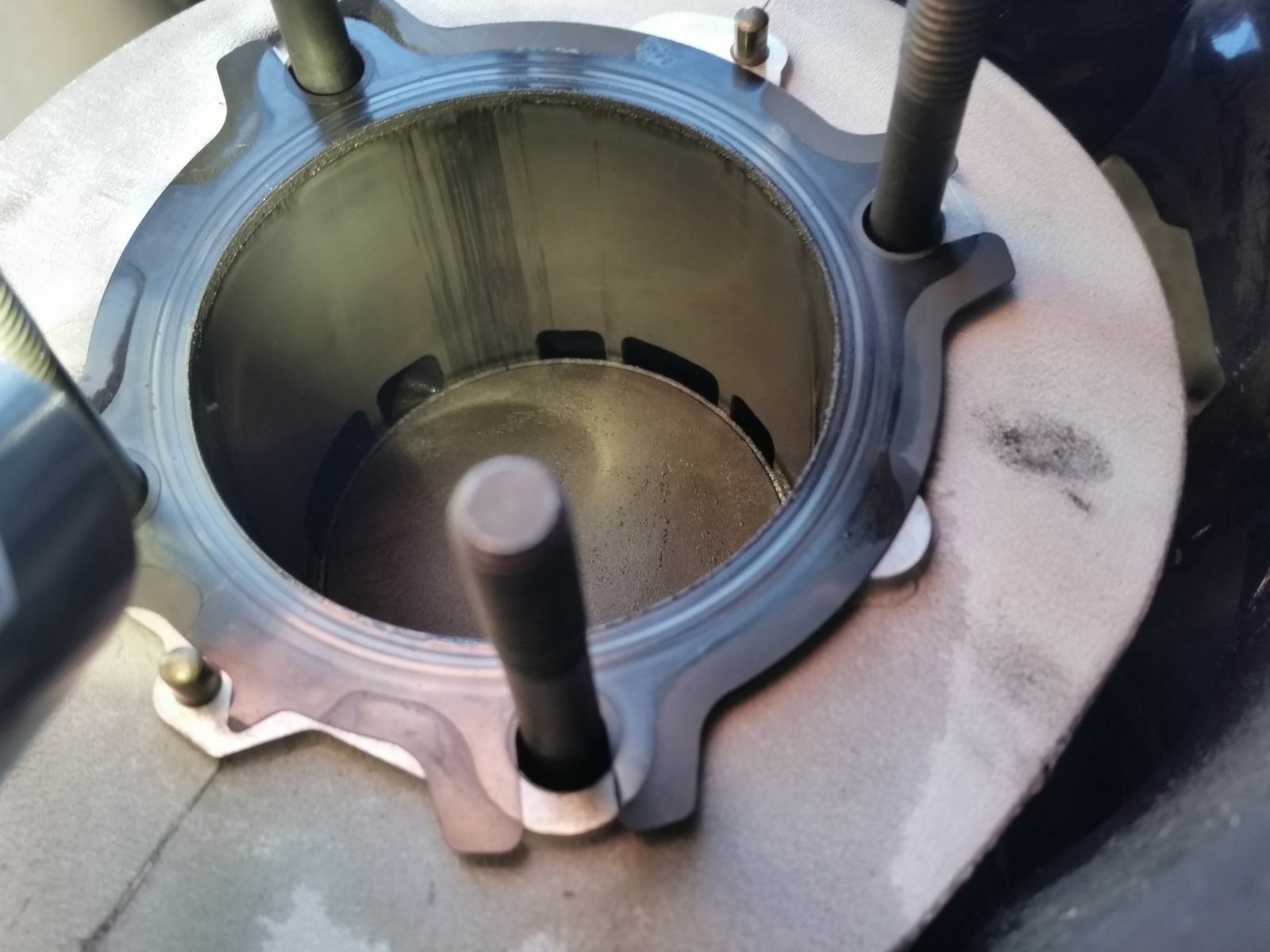

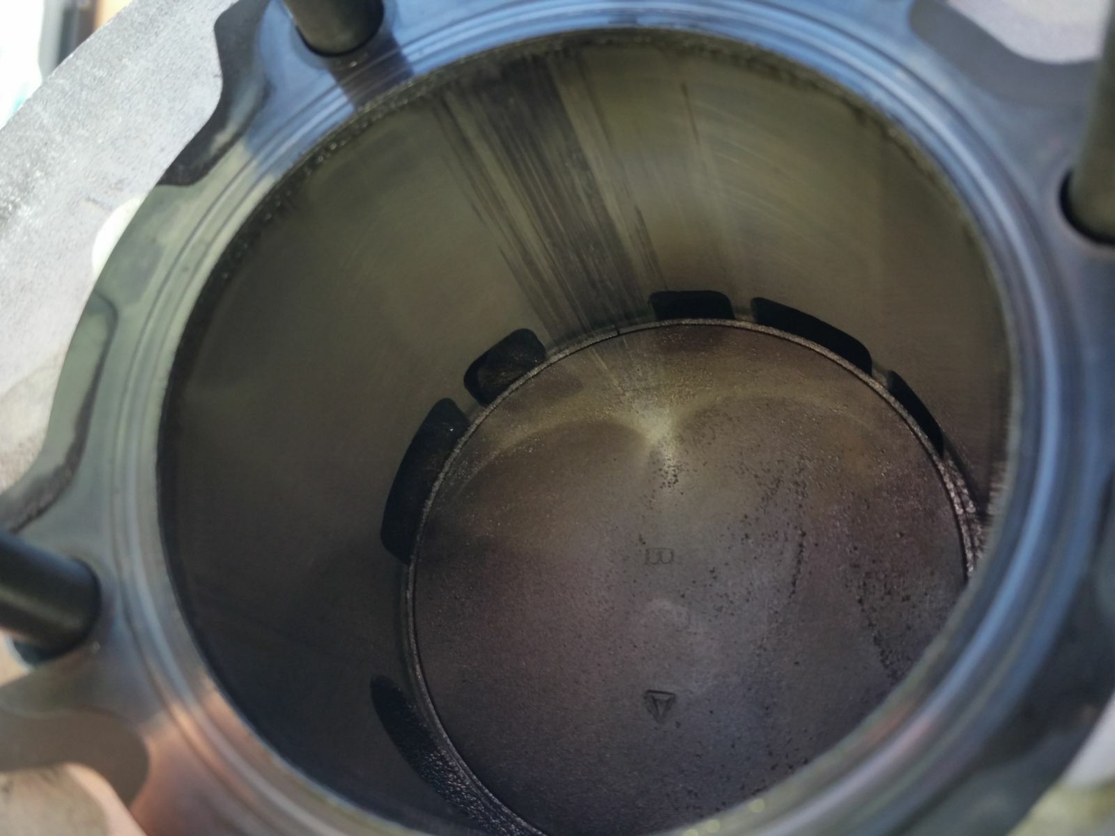

    nachdem Luigi in Pontedera die Schraube die die Ölleitung an der Ölpumpe befestigt nicht richtig festgezogen hatte, hat jetzt mein Polini 210 nach nur 2.500 km leider geklemmt. ;(
    Laufbahn ist mit Ausnahme der Klemmspur schön glatt. Leistung hat er auch noch nur klingelt er jetzt schauderhaft.

    Frage:
    Nimmt man bei meiner o.a. Laufleistung hier bereits einen Übermaßkolben oder nochmal das Standardmaß um das Klingeln loszuwerden?

    • June 1, 2020 at 21:43
    sauber machen und neue Ringe drauf und weiter fahren ... ein guter Zylinder muss mindestens 3x geklemmt haben...

    • June 1, 2020 at 22:25
    Moin.
    Welche Zündkerze fährst auf dem Alu?
    Würde den Zylinder Hohnen und ausmessen.
    Hast einen B Kolben.
    Also nach dem Hohnen noch Spielraum mit den Kolben bevor ein Übermaßkolben mit neuer Beschichtung her muss.
    Bzw neue Beschichtung und die auf den Kolben einschleifen lassen.
    Kostet aber über 200 Kröten das neu Beschichten mit einschleifen.
    Mich selbst würde ein klingelnder Kolben tierisch nerven.
    Beste Grüße Mario

    • June 2, 2020 at 04:07
    Moin.
    Naja wenn die Beschichtung mal runter ist kommst du um ein neu Beschichten mit einschleifen oder halt Neukauf nicht drum herum.
    Man sieht auf dem Bild oben ziemlich gut schwarze Ölkohlenkruste.
    Das lässt auf eine schlechte Verbrennung oder schlechtes Öl oder zu viel Öl oder Getriebeöl hindeuten.
    Vielleicht ist auch nur der untere Ring fest durch den Reiber.
    Beste Grüße Mario

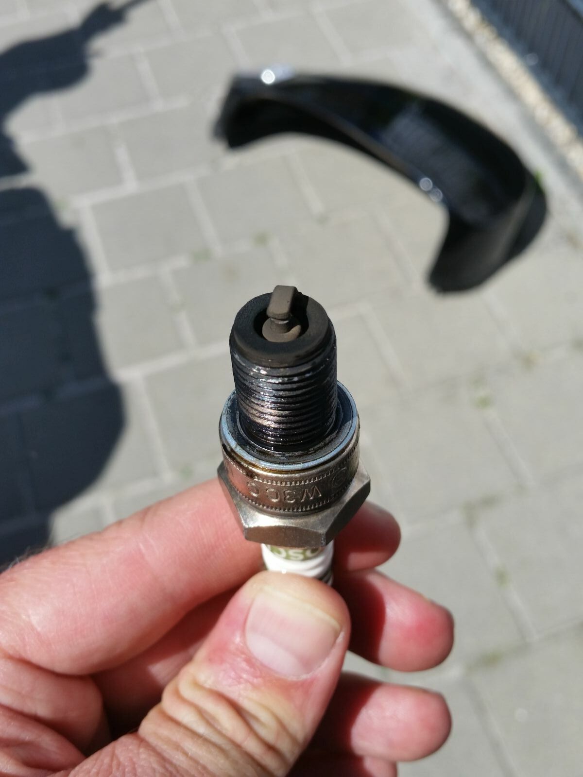

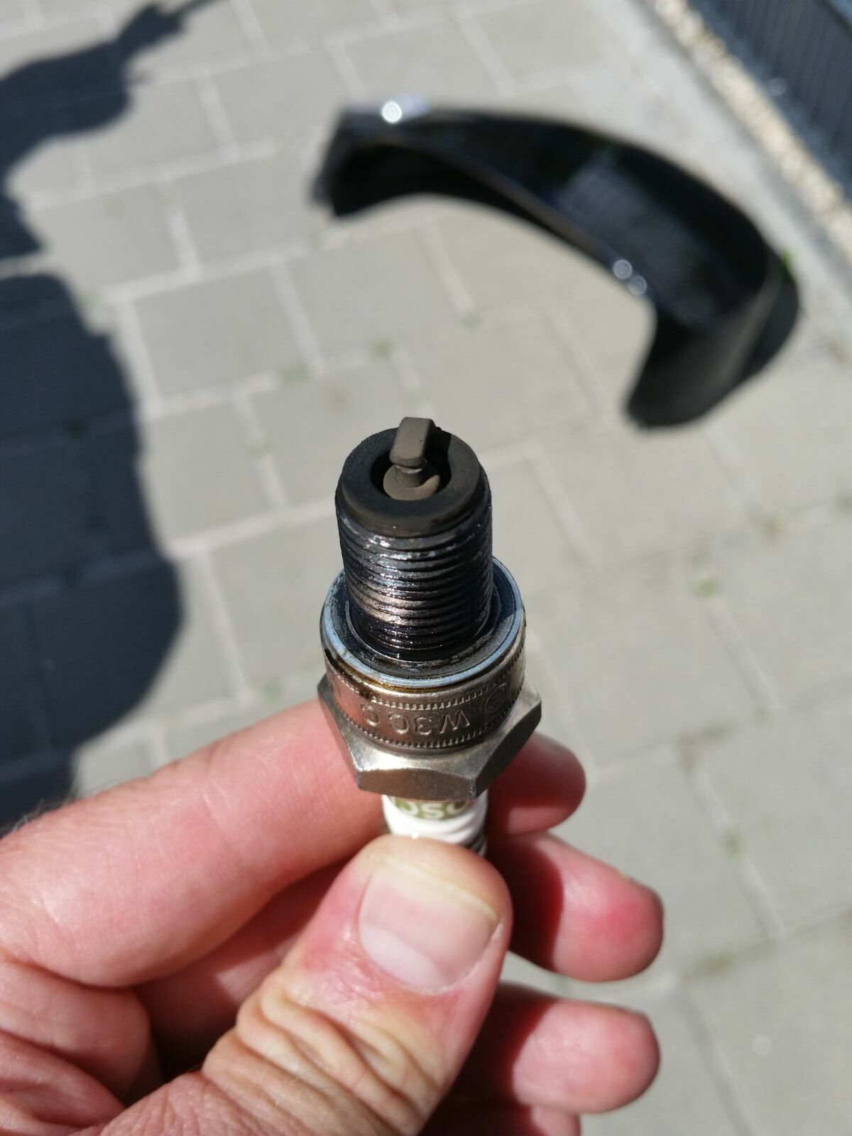

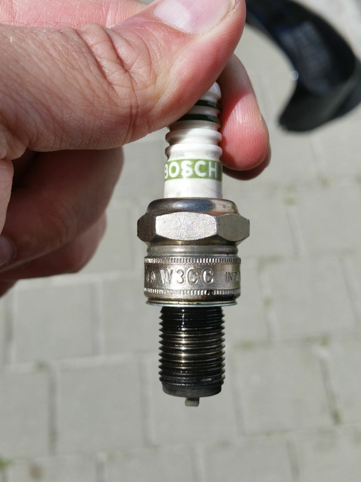

    Hier noch die Bilder und Daten zur Zündkerze:
    Bosch W3CC
    Sieht vom Zustand her ganz ordentlich aus. Ich bin gestern erst 80 km damit gefahren. Meistens so um die 90 km/h.
