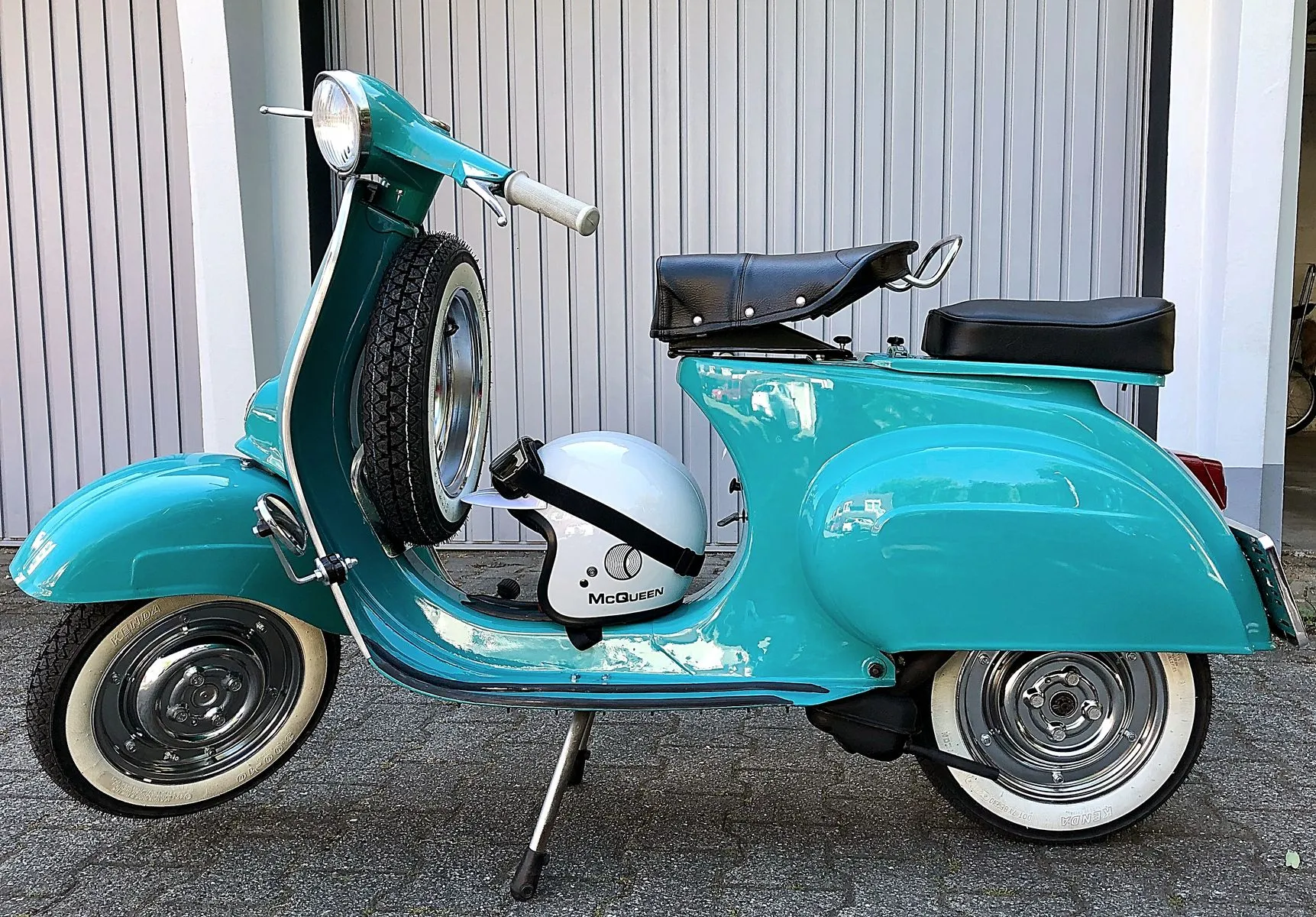

    Die ersten Schritte zu meiner "Traum Vespa" sind gemacht.
    Aktueller Zustand meiner kleinen "Aurora" sind dem Bild zu entnehmen, weitere werden sicher folgen.
    Allen Unkenrufen zum Trotz habe ich die Originalsitzbank gegen einen Schwingsattel mit "Brötchen" ausgetauscht, bin selber nur 175cm "Groß" aber es passt und ich bin davon mehr als nur begeistert.
    Glücklicherweise hatte ich auch via eBay Kleinanzeigen jemanden kennengelernt, der mir technisch unter die Arme gegriffen hat und dies auch weiterhin wird, da ich nicht gerade der "Schrauber" bin was den Motor und die Technik angeht und bin dafür mehr als nur dankbar .....
    DANKE KLAUS!!!!!
    Ohne dich hätte ich sie niemals zum Laufen gebracht da der Delorto 19/19er leider falsch "Bedüst" war.
    Passte nicht in diesem "Setup" mit dem 75ccm Zylinder.
    Was jetzt noch folgt, sind "Feinabstimmungen", dem eigenem Geschmack entsprechend.

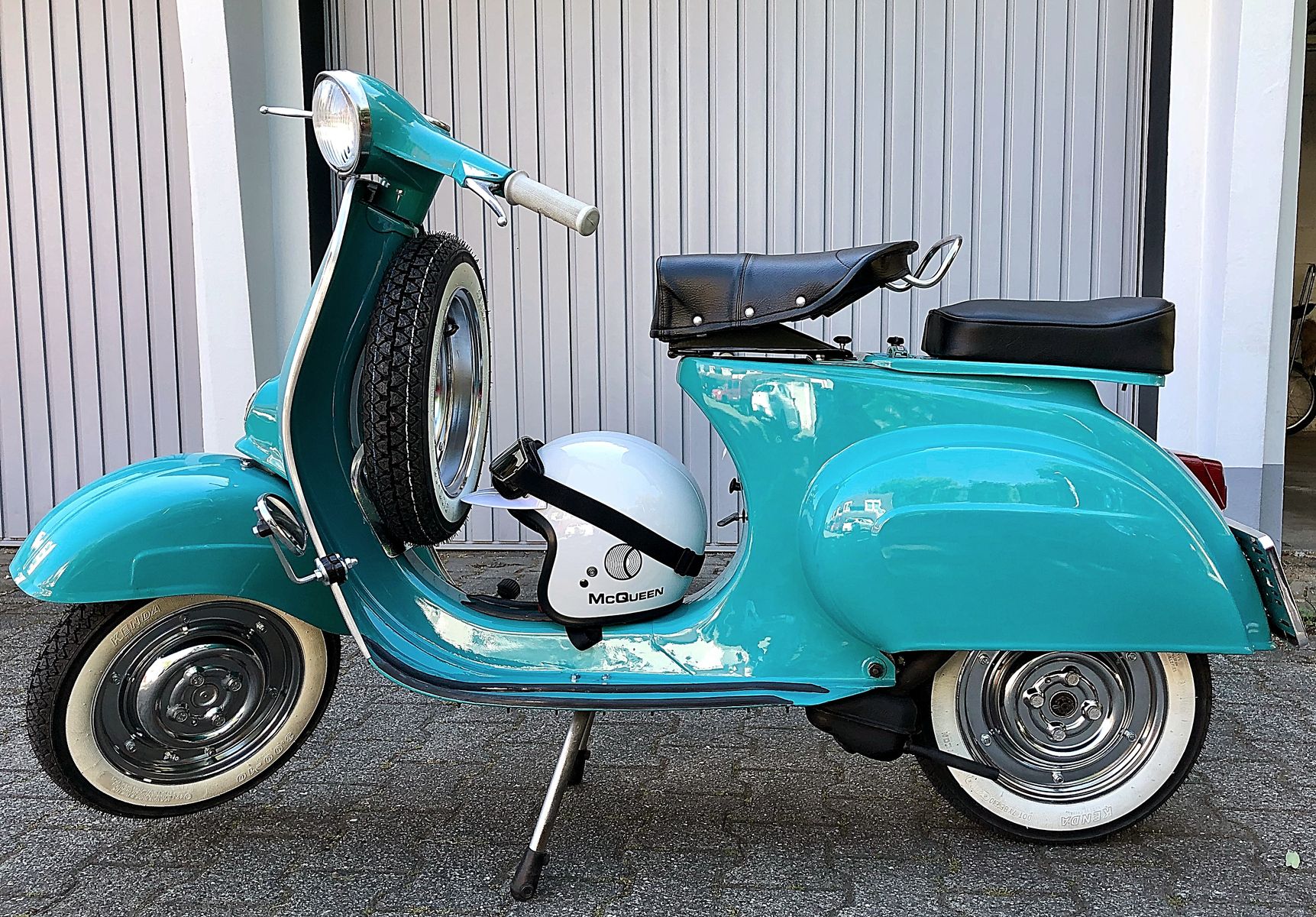

    Aktuelles Update......
    Hatte heute endlich einmal seit Wochen dienstfrei und konnt mich so etwas mehr, wenn zwar auch nicht gerade intensiv um die Kleine kümmern, aber das eine oder andere habe ich geschafft.
    Die kleine erst einmal von Hand gewaschen, gaaaanz laaaangsam und mit viel Liebe.
    Den "Vermackten" Lampenring gegen einen neuen ausgetauscht.
    Schlitzrohr am Beinschild, Schalt- und Bremshebel, Seitendeckel-Verschluss, und die V6 Hupe / Schnarre mit "AUTOSOL" aufpoliert.
    HAMMER ERGEBNISS!!!!!!
    Die Weißwandreifen habe ich mit "Swisswax Pneu White" gereinigt, ging eigentlich recht gut, nur das mitgelieferte "Reinigungspad" eine Art Scheuerschwamm fällt recht "Mager" aus. Da sollte man dann auf ein Produkt vom "Discounter" zurückgreifen. Gibt es dort im 10er Pack für ganz kleines Geld, (Lidl, Aldi, usw.) unter 1€.
    Unter dem Schwingsattel habe ich eine "Filzplatte" verklebt und zugeschnitten da dieser ja auf dem "Blech" aufliegt und hoffe somit Kratzer bzw. "Lackschäden" zu vermeiden.
    Den einen und anderen Kratzer bzw. "Macke" mit einem passendem Lackstift ausgebessert.
    Der mitgelieferten Spiegel der am Beinschild verbaut war, wurde gegen einen größeren (105mm ø) konvex und Runden ausgetauscht. Passt jetzt auch und die Sicht ist wirklich gut.....
