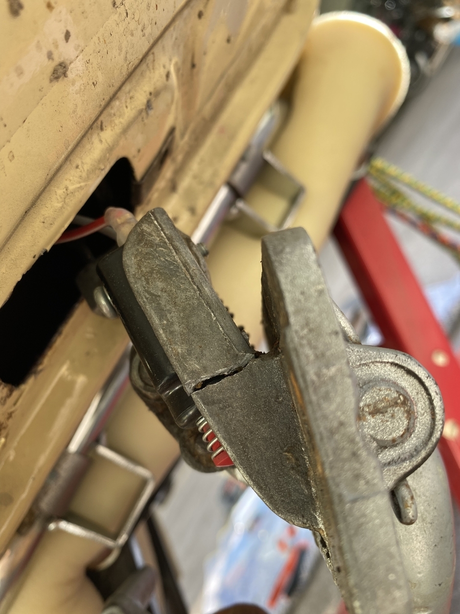

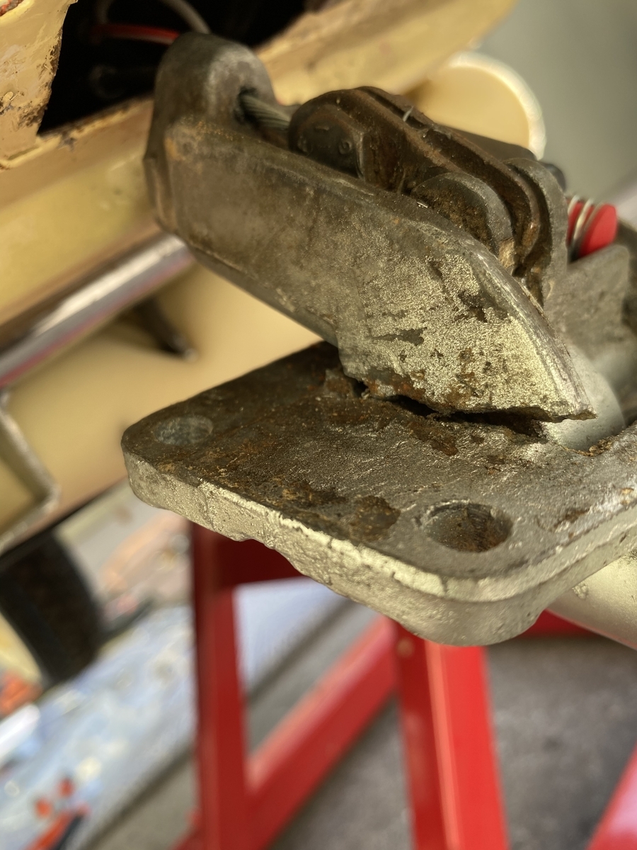

    Kam heute dazu Benzinhahn, Dichtung & Co. zu wechseln. Ursache war wohl, dass der Benzinschlauch über die Jahre quasi steif und hart geworden ist. So das ich ihn kaum/gar nicht mehr vom Vergaser abziehen konnte. Da durch hat sich dann langsam der Benzinhahn gelöst und die Dichtung war nicht mehr dicht. Alles erneuert, alles dicht und sie läuft wieder.
    Danke Dir.
    Sobald ich eine Handpumpe hab und das restliche Benzin aus dem Tank habe, versuche ich den Hahn wieder gerade zu machen. Möchte nur sichergehen, das alles dicht ist, bevor ich alles zusammen setze. Ist immer eine Fummelarbeit die Sperrklemme vom Benzinstarb ins Loch zu frimmeln.
    Mir ist nur schleierhaft, wie und warum der Benzinhahn sich verdreht hat? Zu sehr am Benzinschlauch gezogen?

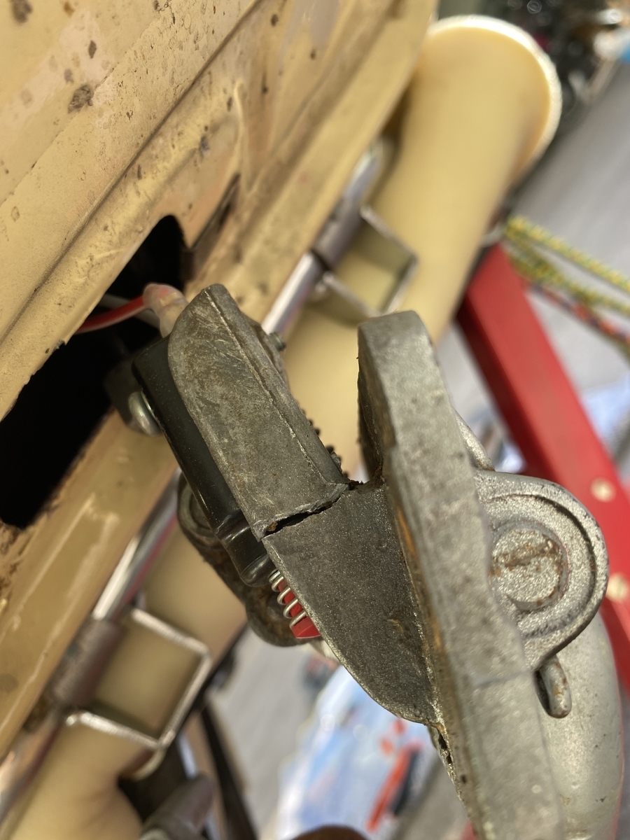

    heute wollte ich meine alte Dame V50 Smallframe aus dem Winterschlaf holen. War auch alles top, bis ich tanken gefahren bin.
    Tank war bis zur Reserve leer. Als ich dann ca. 3 Liter getankt habe, lief das Benzin ohne Halt unterhalb des Tanks am Hahn heraus, wo auch der Benzinschlauch etc. sind. Irgendwann hörte es auf, obwohl noch Benzin im Tank ist. Also schließe ich die Dichtung aus. Der Benzinhahn ging auch etwas schwergängig. Hab mal ein Foto gemacht. Eigentlich sollte doch der Stab gerade und nicht verwinkelt in die Öffnung gehen, oder?
    Aber warum lief das Benzin nur bis zu einem gewissen Grad aus? Bin ratlos und bevor ich jetzt alles auseinander baue und wechsele, wollte ich nach Rat fragen. Vielleicht hat einer von euch eine Idee. Das Problem ist vorher noch nie aufgetaucht und ich habe die V50 schon seit ca. 8 Jahren.

    Fehlerquelle gefunden und behoben, wie es scheint klatschen-)
    Anscheinend habe ich beim Wechsel des Gaszugs, diesen zu sehr gespannt, so dass die Standgaseinstellung gar keine Wirkung mehr gezeigt hat.
    Also hab ich etwas Spannung rausgenommen, so dass die Einstellschraube gerade wieder Kontakt mit dem Vergaser hat. Und siehe da, jetzt schnurrt sie im Stand wieder. Auch der Leerlauf lässt sich jetzt wieder leichter einlegen.
