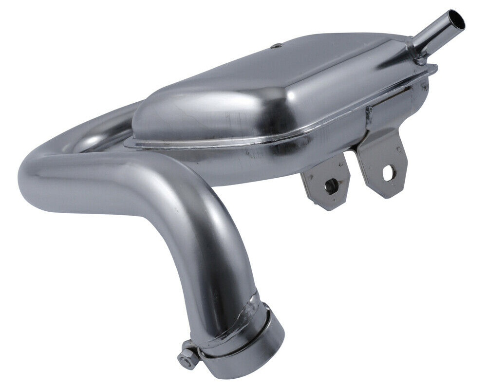

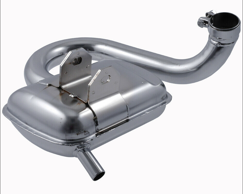

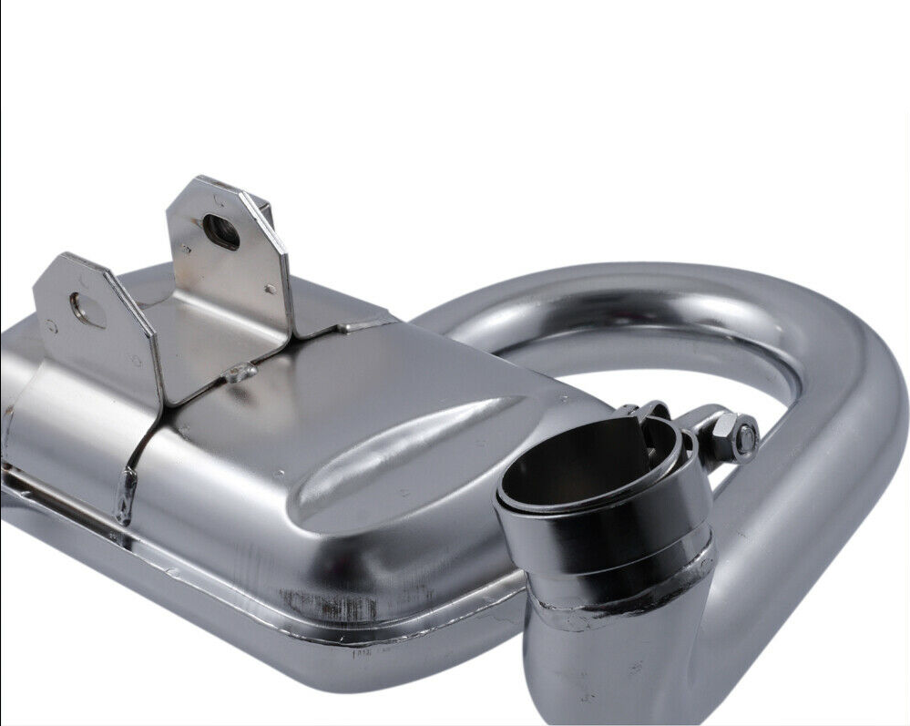

    Liebe Rollerfreunde,
    Ich habe eine allgemeine Frage zu der Auspuffanlage.
    Derzeit baue ich eine PX 80, Bj 1991 neu auf.
    Der orig. Auspuff ist total verrostet und vergammelt.
    Ich wollte gerne einen neuen Auspuff in der orig. Optik verbauen. Es braucht weder mehr Leistung, noch sonst was erfüllen. Einfach nur schön sauber und das Aussehen wie Original.
    Nur bevor ich einen neuen kaufe meine Frage: Benötigt der Auspuff für die TÜV §21 Abnahme meines Rollers, eine Typen.- oder Prüfnummer oder irgend was ähnliches. Aus den Bilder die im Netz sind ist nichts zu erkennen.
    Kann mir jemand dazu einen Rat oder Tipp geben.

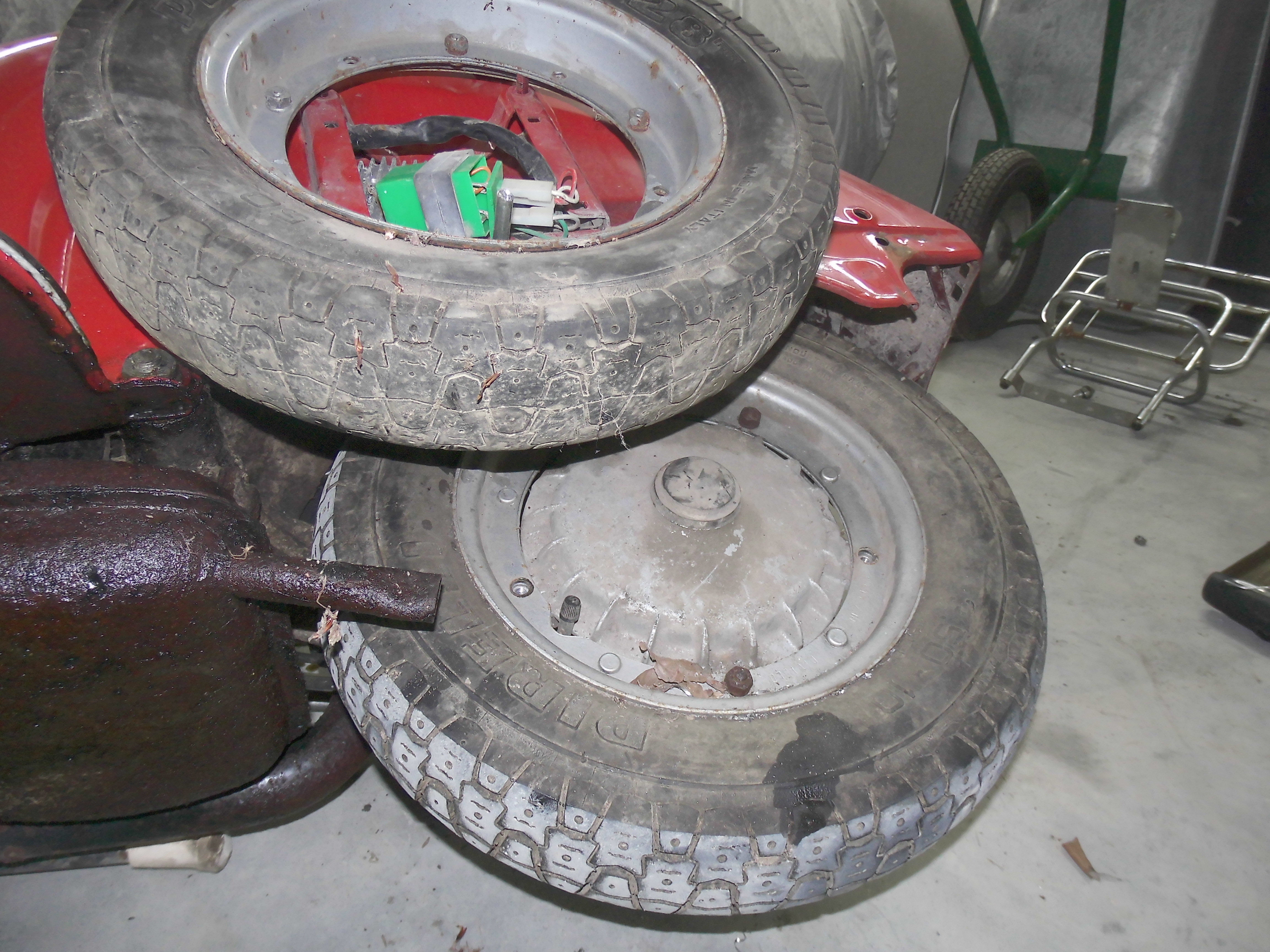

    An dem alten Auspuff lässt sich nichts mehr erkennen - leider.
    Einige Bilder von dem Auspuff der mir gefällt hänge ich an.
    Über eine Antwort wäre ich dankbar.

    Es gibt Prüfer, die wollen ein Piaggio-Symbol und ein paar eingeschlagene Zahlen. Die meisten begnügen sich mit dem Original-Look. Viele sehen auch über einen SIP Road o.ä. hinweg.
    Ich würde es darauf ankommen lassen und mir Road und Konsorten drunter pappen. Die PX80 ist ja eh nicht der geborene Dynamiker - ich erinnere mich verschwommen an meine ersten Fahrten über die Autobahn als 16jähriger :wacko:.

    ich könnte mir gut vorstellen, dass unter der abgebildeten "Ölschlammkonservierung" noch die originale Piaggio-Kennung (DGM10119S) zu finden sein sollte.
    In Fahrtrichtung links, oben oder unten kann ich jetzt gerade nicht sicher sagen. Auch im montierten Zustand grundsätzlich gut sichtbar. (Edit: Es ist die Unterseite)
    Den Ori-Pott mit besagter Nummer gibt's im einschlägigen Zubehörhandel übrigens für ca. 80 €.
