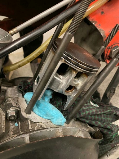

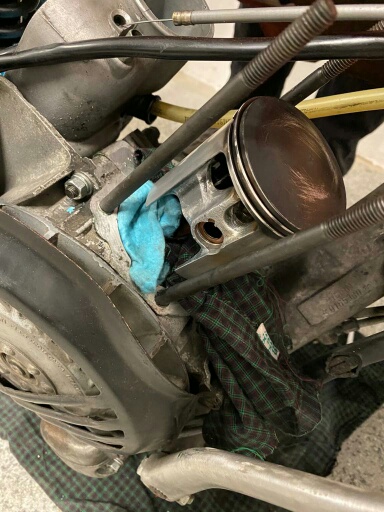

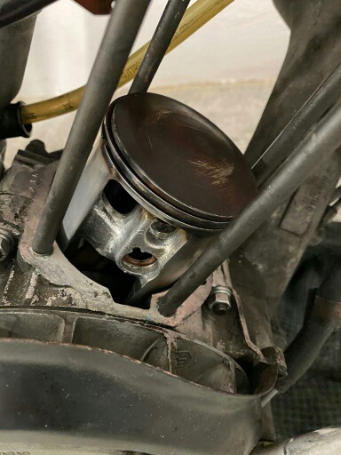

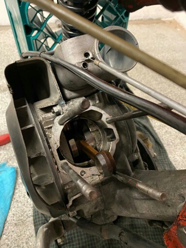

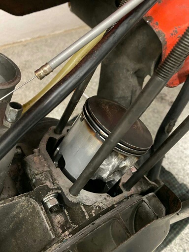

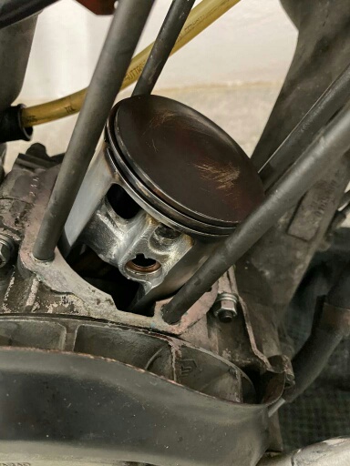

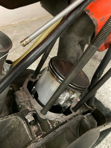

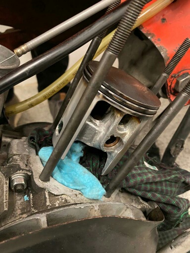

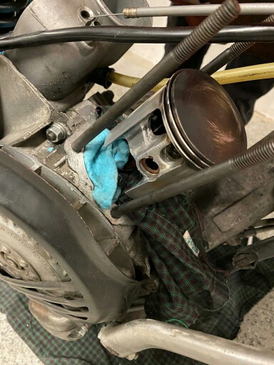

    Hey Leute,
    ich hahe bei meiner P 200 E Bj. 82 einen gebrauchten Malossi 210 verbaut. Auf dem Kolben war leider kein Pfeil, daher habe ich die Kolbenfenster zum Einlass hin montiert. Die Vespa fährt jetzt zwar, stottert aber und qualmt etwas. Bevor ich den Zylinder zerstöre will ich sicher sein, ob der Kolben auch richtig drin ist. Könnt Ihr mir weiterhelfen? Bin echt etwas verzweifelt....
    LG

    Kolbenfenster zum Einlass ist richtig.
