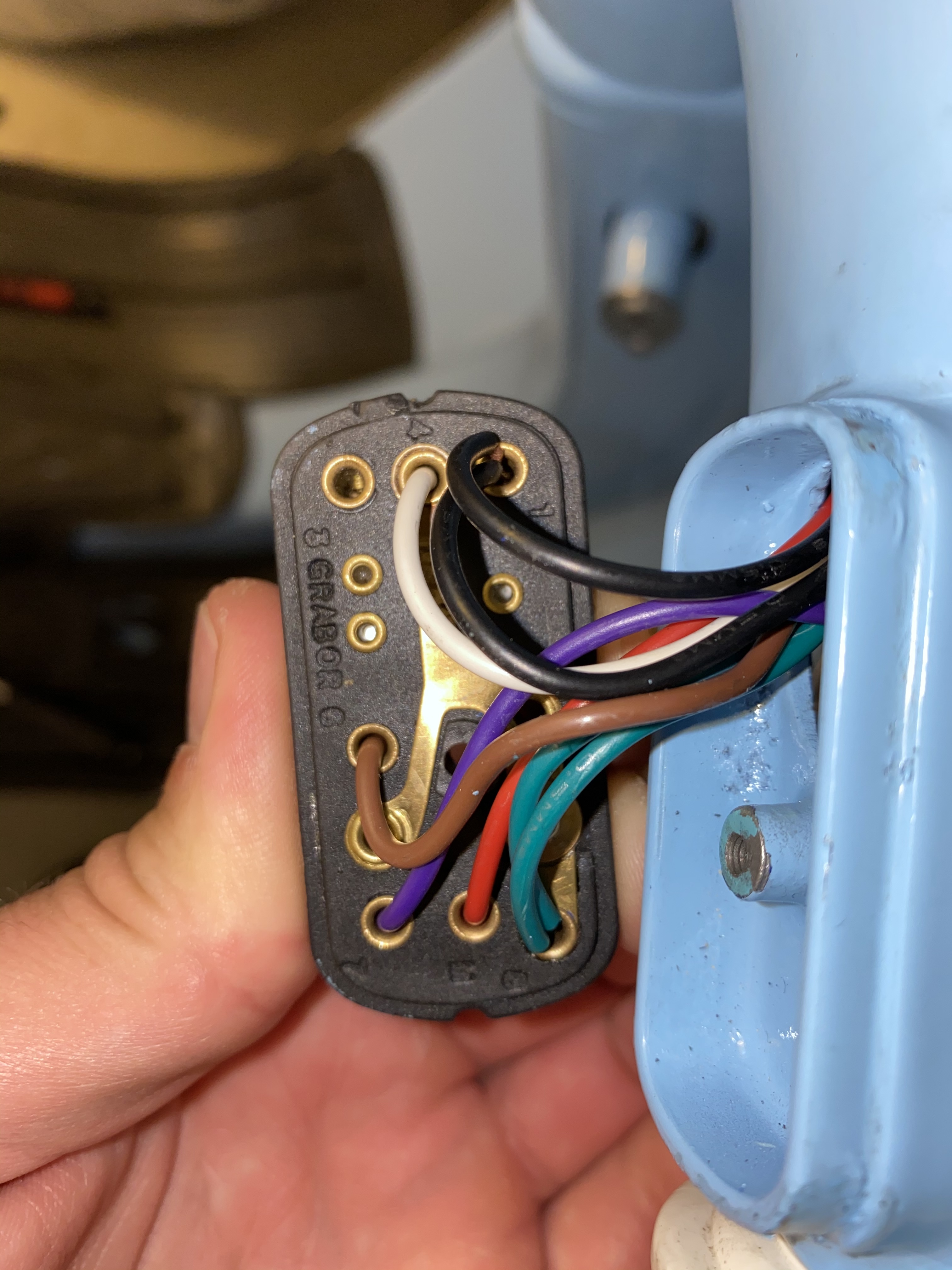

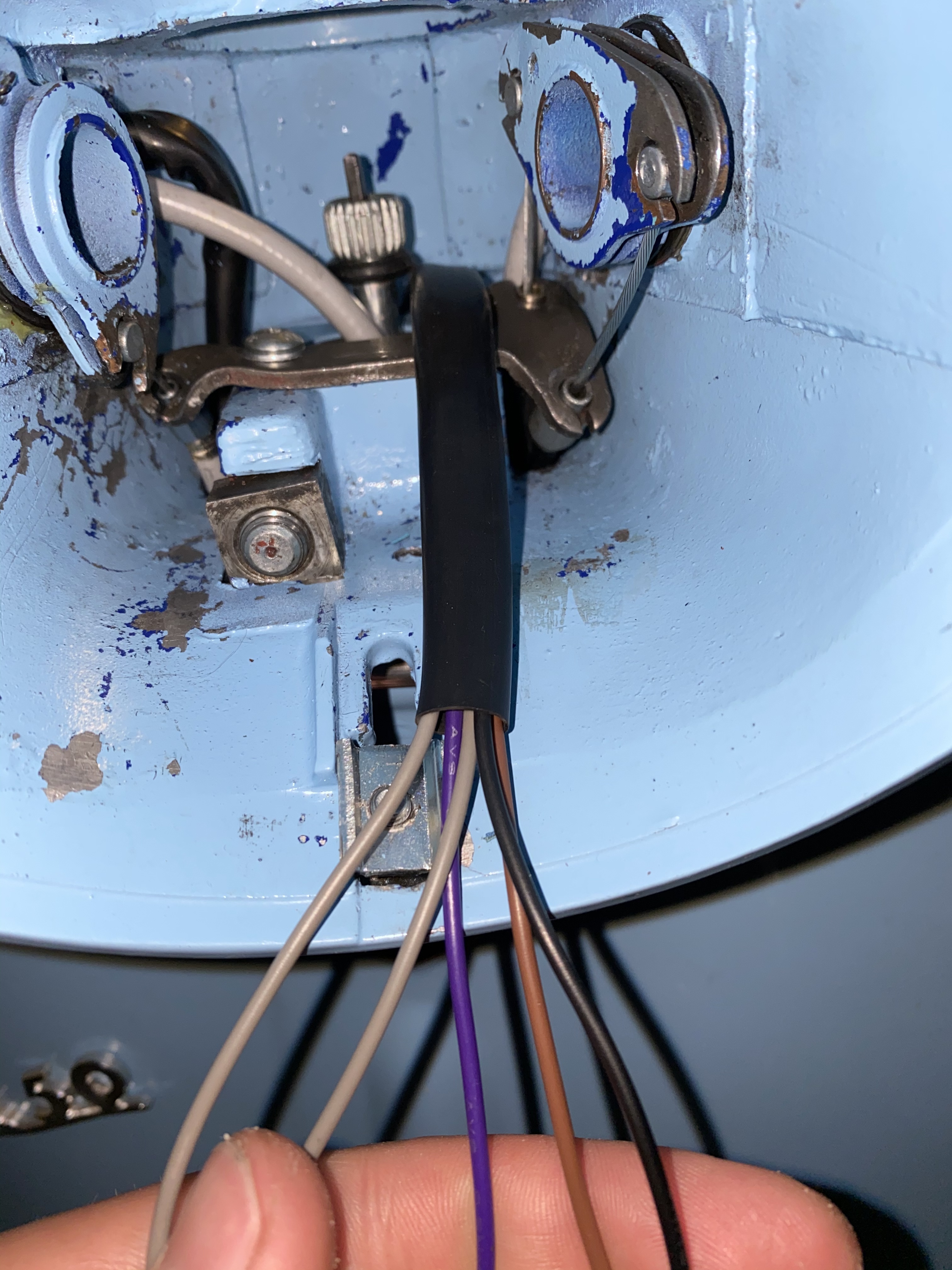

    Nabend, vllt hab ich bei euch eher GlĂŒck 😅 ich hab fĂŒr ne V50 R ohne Bremslicht und ori 6V ZĂŒndung nen neuen Kabelbaum bestellt, laut Beschreibung und Bild des eBay VerkĂ€ufers hat der eigentlich auch gepasst. Am Locht vorne kommen ein braunes, ein lila (blaues) Kabel und 2x schwarz aneinander raus... ich vor lauter Freude den Kabelbaum eingezogen und Siege da vorne am Scheinwerfer kommt 1x lila, 1x braun, 1x schwarz und 2x grau raus. Leider bin ich kein Elektriker😬 daher die Frage kann mir bitte jemand mit dem Schaltplan dazu sagen ob ich die Kabel anders anschließen kann damit es funktioniert und ich keinen neuen Kabelbaum einziehen muss. WĂ€re euch sehr dankbar 🙏

    Welche Kabel gehen denn zum Lichtschalter? Kann mir vorstellen dass die zwei grauen zur Schnarre gehen und das zweite Schwarze bereits am Lichtschalter angeschlossen ist. Dann einfach Schwarz zu Masse Licht vorne, braun und lila fĂŒr Fern und Abblendlicht und die beiden grauen zur Schnarre
    Schick doch mal den Link zu dem Ebay Angebot
    Auf dem Schaltplan gehen doch zwei graue Kabel zum Licht. Dann Lila und braun von dort zum Lichtschalter. Der Grund ist, dass wenn das Licht ausgeschaltet ist sozusagen ein gewollter Kurzschluss auf der Leitung ist. Von Grau kommt der Strom aufs Licht und geht dann ĂŒber lila und braun am Lichtschalter auf Masse. Dadurch fliesst kein Strom durch die Birnen. Machst du das Licht an, wird die Verbindung zu Masse getrennt und der Strom fliesst ĂŒber die Lampen -> das Licht leuchtet. Ist schrĂ€g und ich fand das frĂŒher sehr verwirrend, so ist aber die Verkabelung bei den ungeregelten Lichtmaschinen in der Vespa aufgebaut

    Also zum Scheinwerfer gehen 1x braun 1x lila 1x Schwarz und die zwei grauen die ich auf dem Bild halte, also die kommen auch zusammen aus der HĂŒlle rausđŸ€”
    Genau, ich hatte braun mit grau verbunden und lila mit grau verbunden getestet, die jeweils an Stadtlicht und Fernlicht und Schwarz auf Masse vom Scheinwerfer. Licht vorne ging auch aber das RĂŒcklicht nicht.

    • July 2, 2020 at 21:06
    Und wie hast du den Lichtschalter angeschlossen?
    Am besten ist du machst mal ein Bild von der Verkabelung am Lichtschalter und von der am Scheinwerfer. Lila und Braun mĂŒssen ja dann am Lichtschalter rauskommen. Soweit ich das sehe musst du am Scheinwerfer erstmal beide grauen Kabel anschliessen auf die beiden LampentrĂ€ger. Dann mĂŒssten da noch zwei Klemmen ĂŒbrig sein fĂŒr Braun und Lila. Schwarz natĂŒrlich auf die Masseklemme am Scheinwerfer. Dann sollte das Licht gehen, vorrausgesetzt du hast das Licht hinten auch angeschlossen und die Birne ist nicht kaputt x)

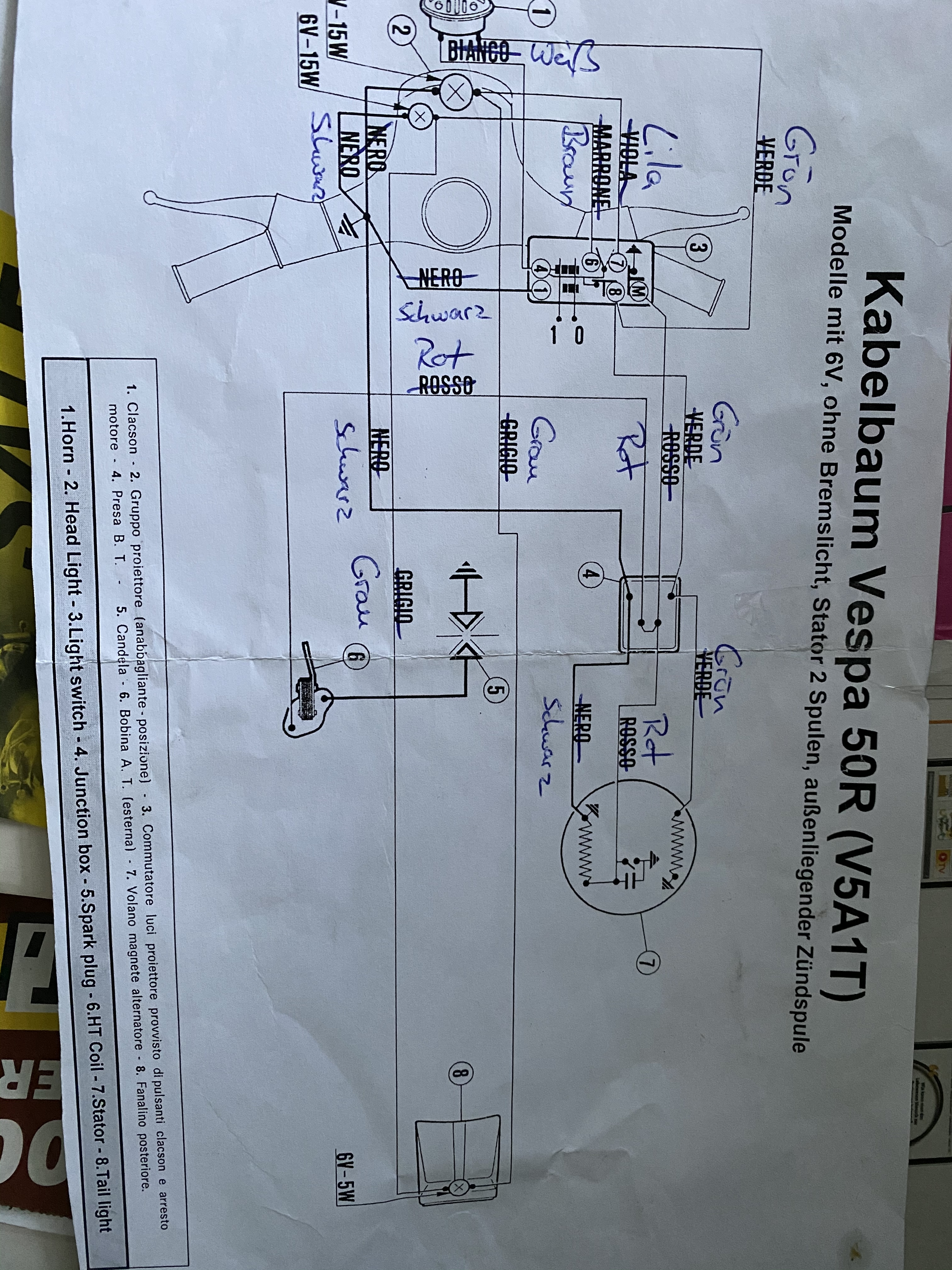

    Auf den SchaltplĂ€nen von SIP und co gehen bei der V50 1x braun und 1x lila jeweils ans Licht + schwarz an Masse, also da gibt’s keine grauen die vom RĂŒcklicht kommen, da kommt vom RĂŒcklicht einmal grau, das mit der schnarre verbunden wird und eben schwarz fĂŒr Masse. Ganz schön verwirrend 😅

    Am RĂŒcklicht mĂŒsste ebenfalls ein graues Kabel angeschlossen sein
    Aber der Schaltplan den du da fotografiert hast passt doch zu deinem Kabelbaum oder? Was auf Sip etc fĂŒr Kabelfarben verwendet werden muss nicht mit deinem Kabelbaum ĂŒbereinstimmen, ausser du hast diesen bei Sip gekauft

    • July 2, 2020 at 21:18
    Vom Scheinwerfer hab ich grad leider kein Bild aber da hab ich 1graues Kabel mit lila verbunden, die beiden gehen zum Fernlicht dann hab ich 1graues mit braun verbunden, zum Stadtlicht und das schwarze an Masse.

    • July 2, 2020 at 21:21
    Na das passt doch dann. Wenn du sagst das Licht geht nur hinten nicht wĂŒrde ich mal schauen ob entweder das graue Kabel nicht angeschlossen ist oder einfach die Birne durchgebrannt ist
