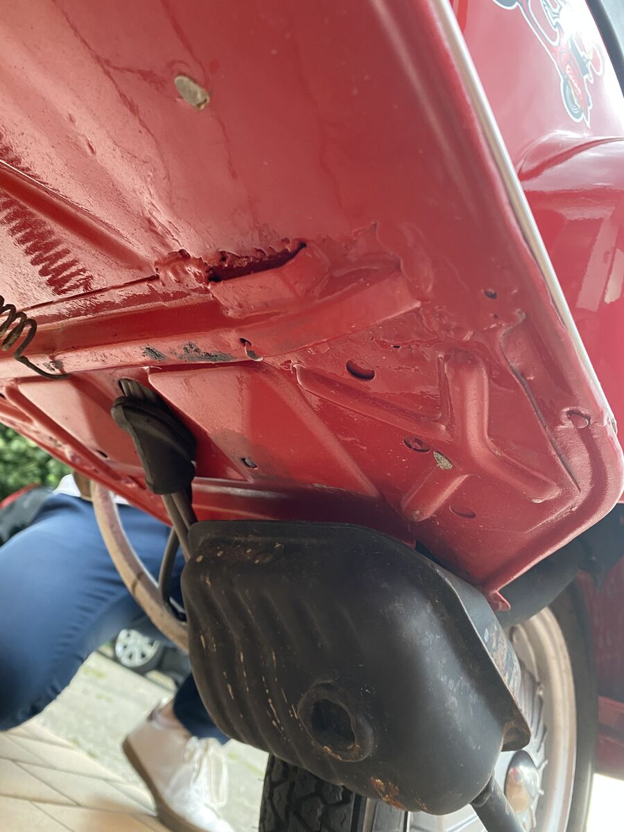

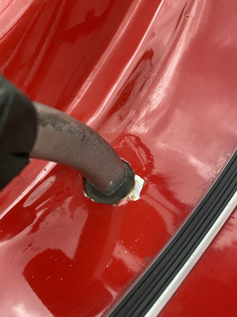

  • Ich werde mir den Hobel heute Abend anschauen, Bilder machen von all den Punkten, auf die ich Bereits hingewiesen worden bin und mich dann nochmal melden.

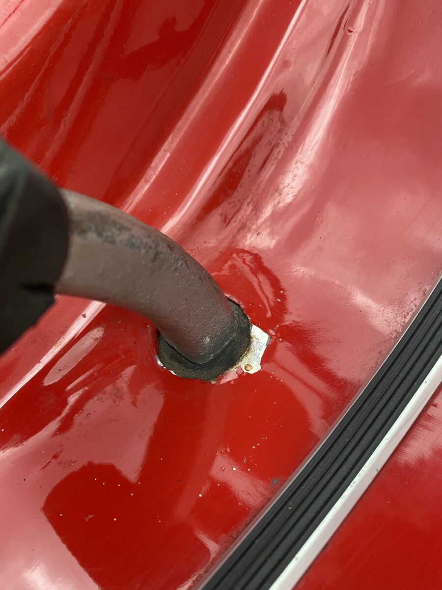

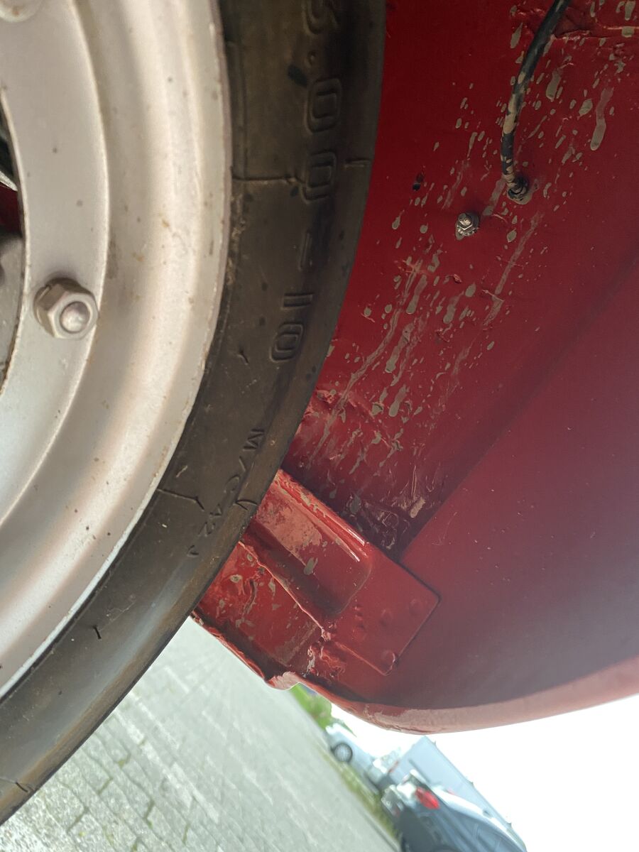

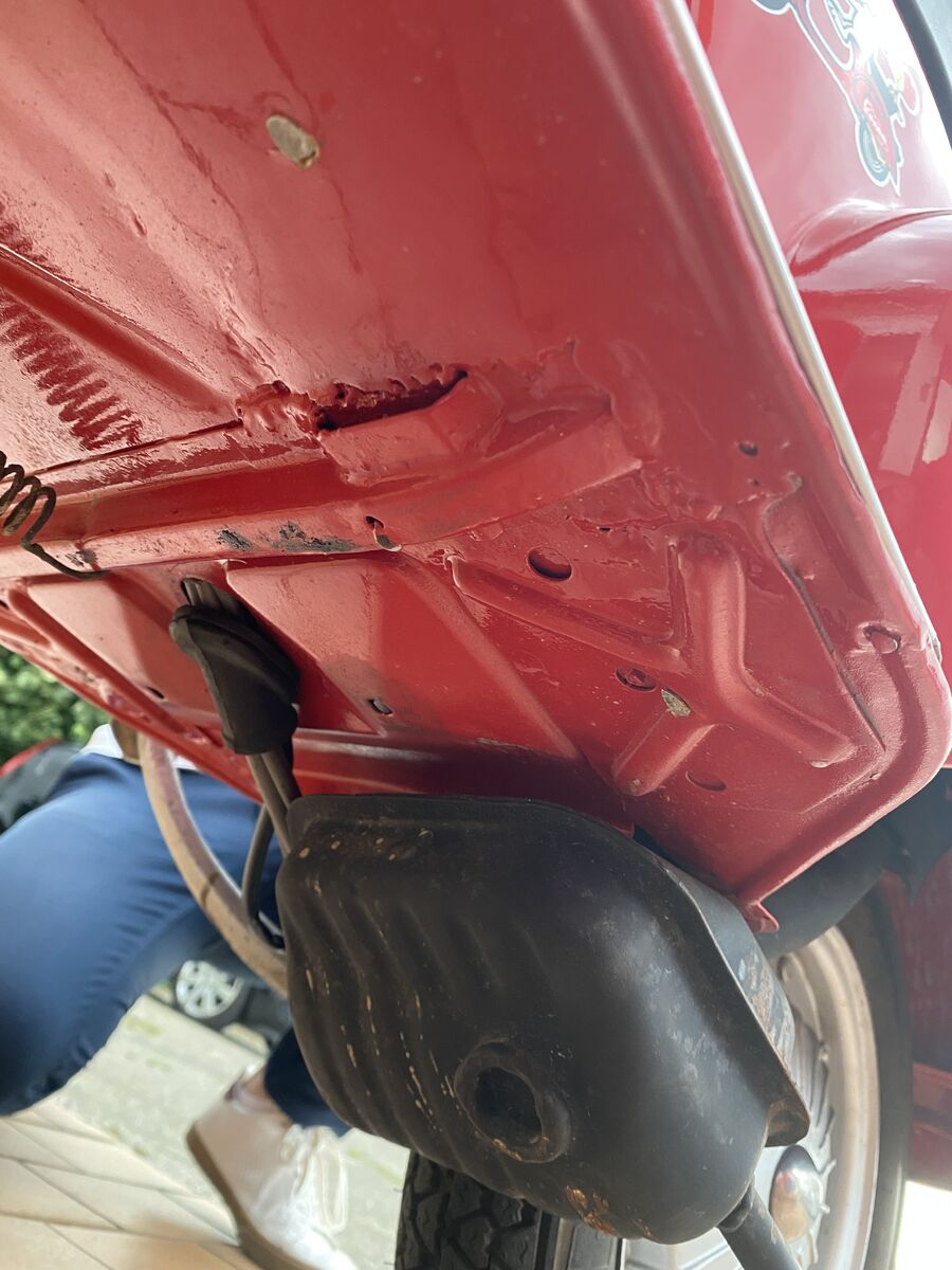

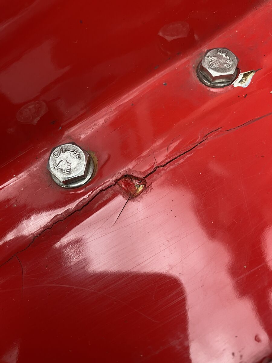

  • So Leute, tatsächlich ist es nun so, dass die Vespa wohl ein Italien-Blender ist. War vor Ort. Motor sprang zwar an, aber sobald man Gas gibt, säuft die ab.. klang sehr nach Falschluft. Naja, das wäre möglicherweise das kleinere Problem. Überall wo der Lack abgeplatzt ist, konnte man deutlich Spachtel erkennen. Am Beinschild hinter dem Kotflügel konnte man durch klopfen auch deutlich raushören, dass da nicht nur Blech sondern ziemlich wahrscheinlich ne dicke Schicht Spachtel hinter dem Lack steckt. Hab das Teil natürlich stehen lassen.
    Anbei mal ein Paar Bilder.
    Achja, vielen Dank für die hilfreichen Infos.
  • Gute Entscheidung.
    Da war ein wahrer Könner am Werk. Der Gummi am Austritt der Zughüllen aus dem Rahmen entfaltet natürlich auch seine volle Wirkung, wenn man ihn lässig hängen lässt :wacko:
    Leider steht schon morgen ein Dummer auf.
    Da hast du wohl leider recht. wuetend-)

    ....mal ehrlich, aus meiner Sicht muß man sich viel mehr Mühe geben (Bietet die VHS eigentlich "Pfusch"-Kurse an?), um eine derart unterirdische Arbeit abzuliefern wie auf deinen Bildern - das kann nur Dummheit, Mangel an Berufsehre oder böswillige Absicht sein.
