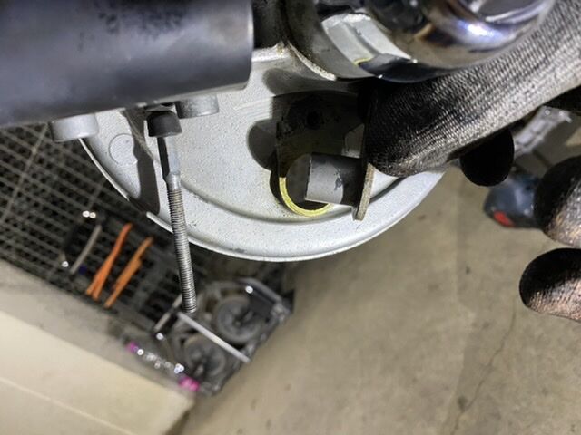

  • iceman83
    PK50XL

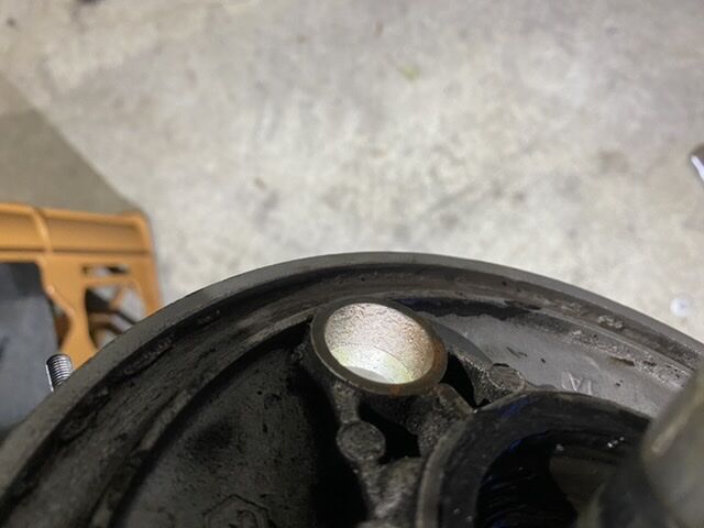

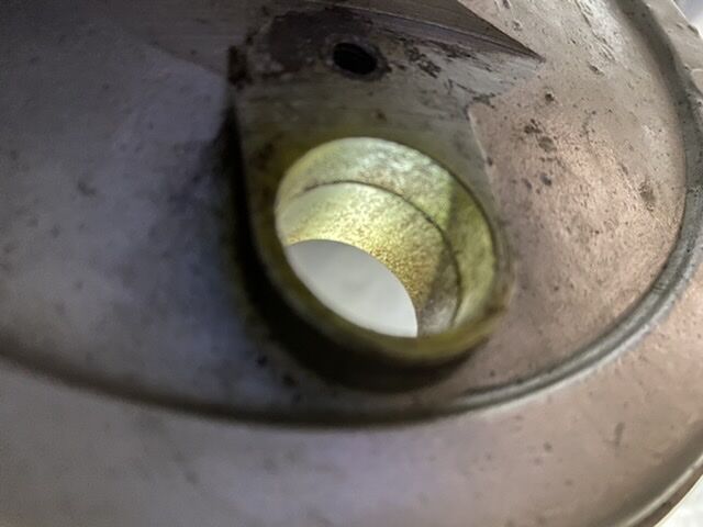

    • August 22, 2020 at 13:08
    Hy,
    Irgendwie scheint hier doch was zu fehlen?
    Hab die Bremsarmaufnahme mal von der anderen Seite reingesteckt um den Durchmesserunterschied besser zu erkennen.
    Bitte um Hilfe.

    • August 22, 2020 at 16:39
    Das ist die Führung, die bei dir ausgeleiert ist...

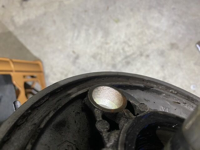

  • iceman83
    PK50XL

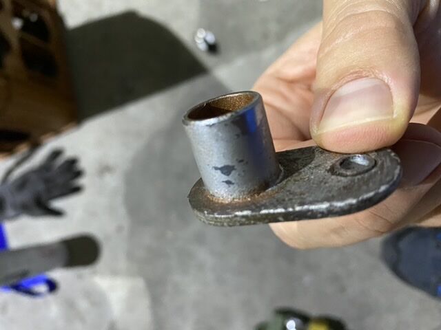

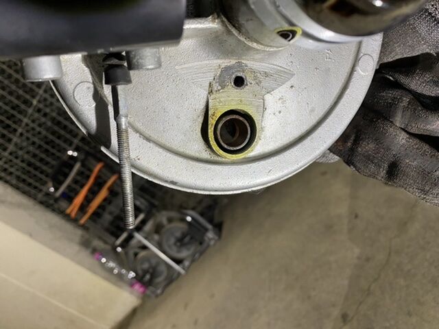

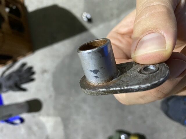

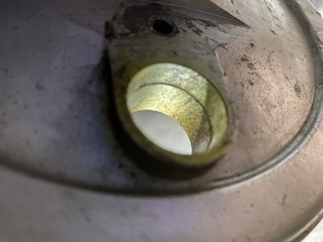

    • August 22, 2020 at 17:01
    Sieht irgendwie aus, als ob da nie was dazwischen war. Vorallem haben die Teile 4mm Durchmesserunterschied. 🤷🏻‍♂️

    • August 22, 2020 at 17:58
    Hab das nun nicht genau im Kopf, aber das sieht bei dir schon etwas viel aus ...
