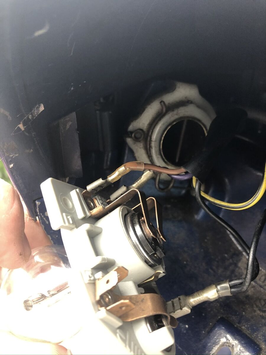

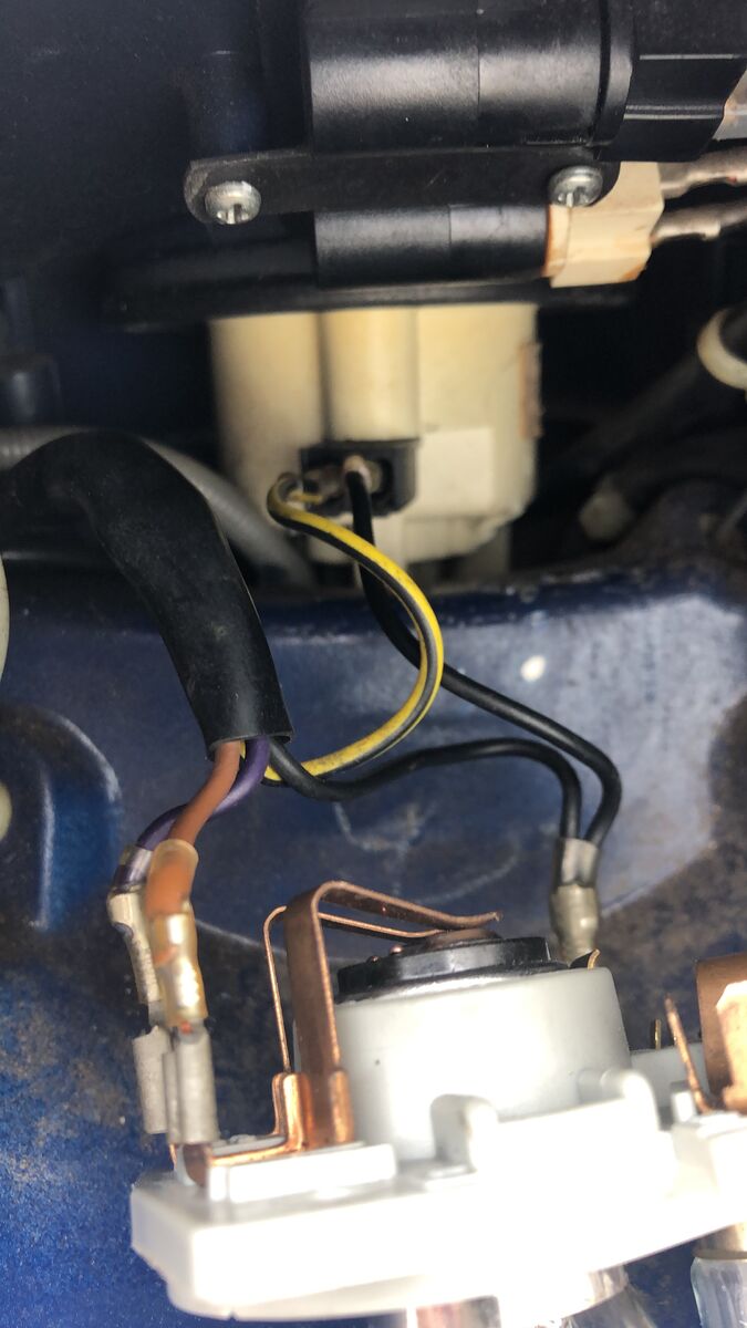

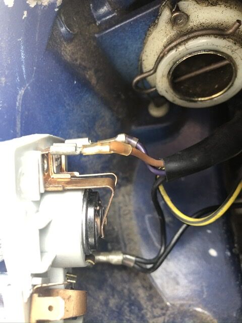

    Hallo Zusammen, hat einer ein Foto von der Verdrahtung Der beiden Glühbirnen. Ich habe die Lampe gewechselt und dabei sind die Drähte abgegangen vor allem der nach hinten ins Innere führt. Da ist ein gelb grüner und ein Schwarzer. Und die an den Lampen an sich. Seitdem ich die Birne gewechselt habe funktioniert nichts mehr auch nicht mit der alten Birne.
    Danke im Voraus. Ich habe mal 3 Fotos von mir angehangen.

    Das schwarze Kabel muss an Masse gestreckt werden.
    Das gelbe ist die Tachobeleuchtung.
    Und nicht vergessen, das Licht einzuschalten.
    Und das bei laufendem Motor.

    Das ist mir alles klar Volker, aber irgendwie fehlt bei der kleinen Lampe eine direkte Verdrahtung und daher hätte ich mal gerne gesehen, wie das bei anderen gelöst ist.

    Kleine Lampe ??? Standlicht meinst du ?
  • MaPi
    PK50S
    • September 4, 2020 at 17:28
    Ja
    Volker PKXL2
    3,079
    31,522
    5,668
    • September 4, 2020 at 21:26
    Das kannst du vom gelb/schwarzen Kabel abzwacken
  • MaPi
    PK50S
    • September 5, 2020 at 11:54
    Ok dann muss ich mal jemanden fragen der sich damit genauer auskennt mit dem abzwacken. Vielen Dank erstmal.
