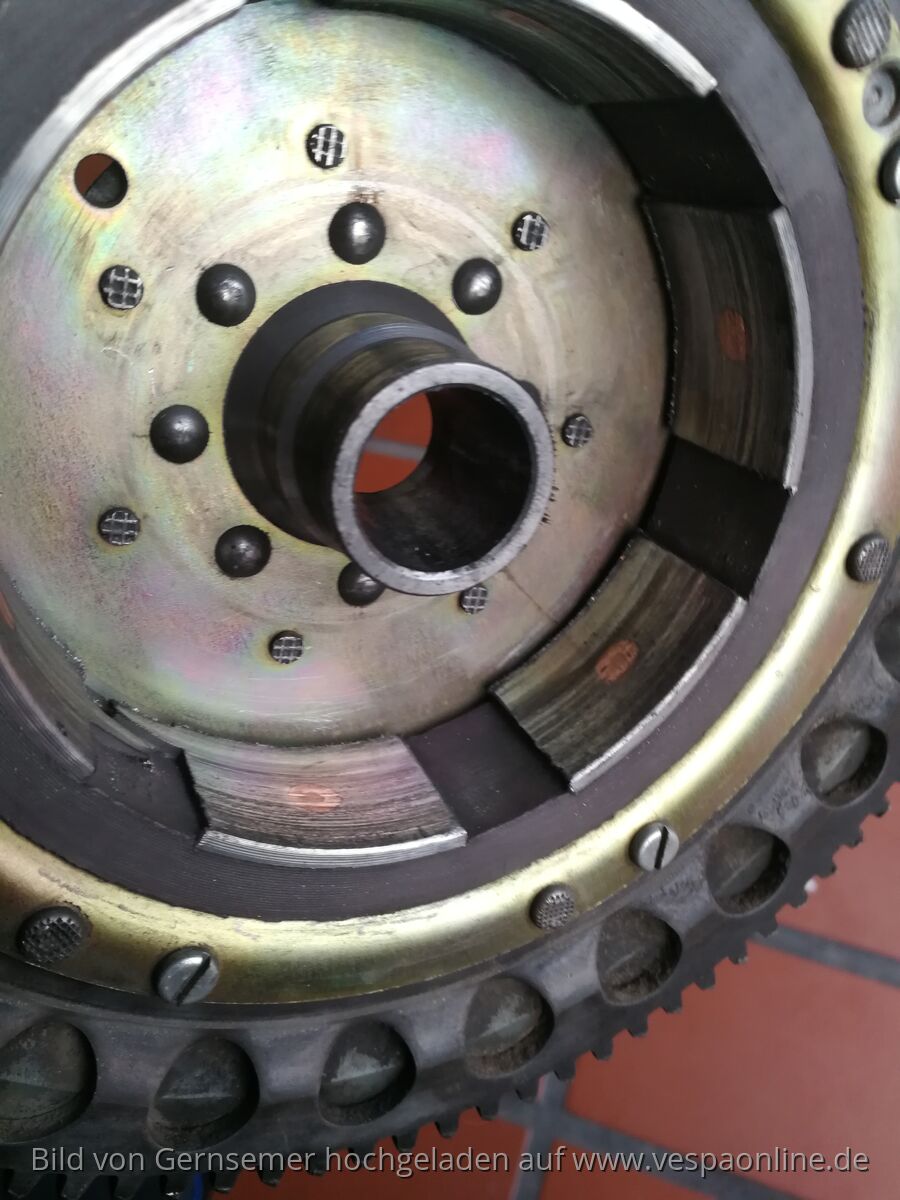

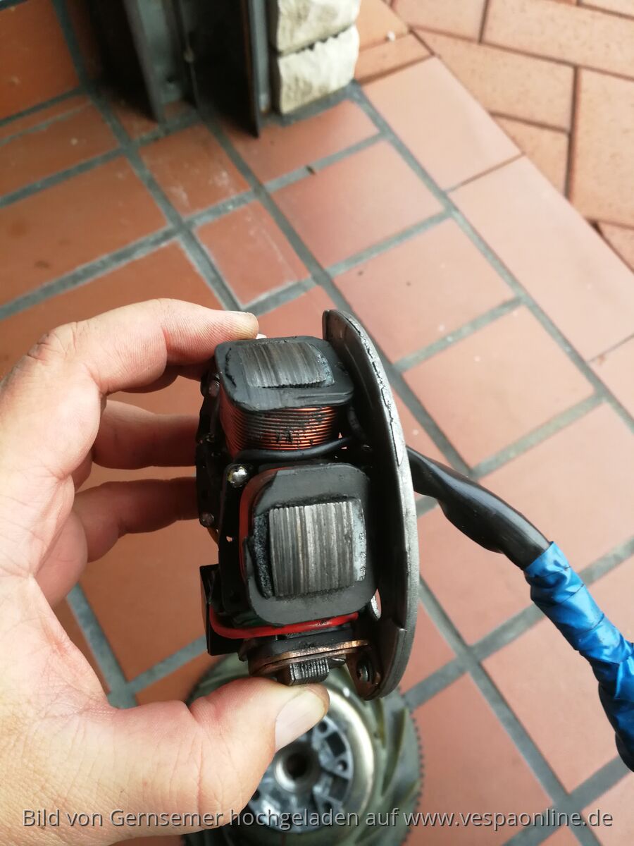

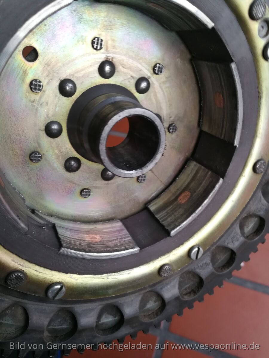

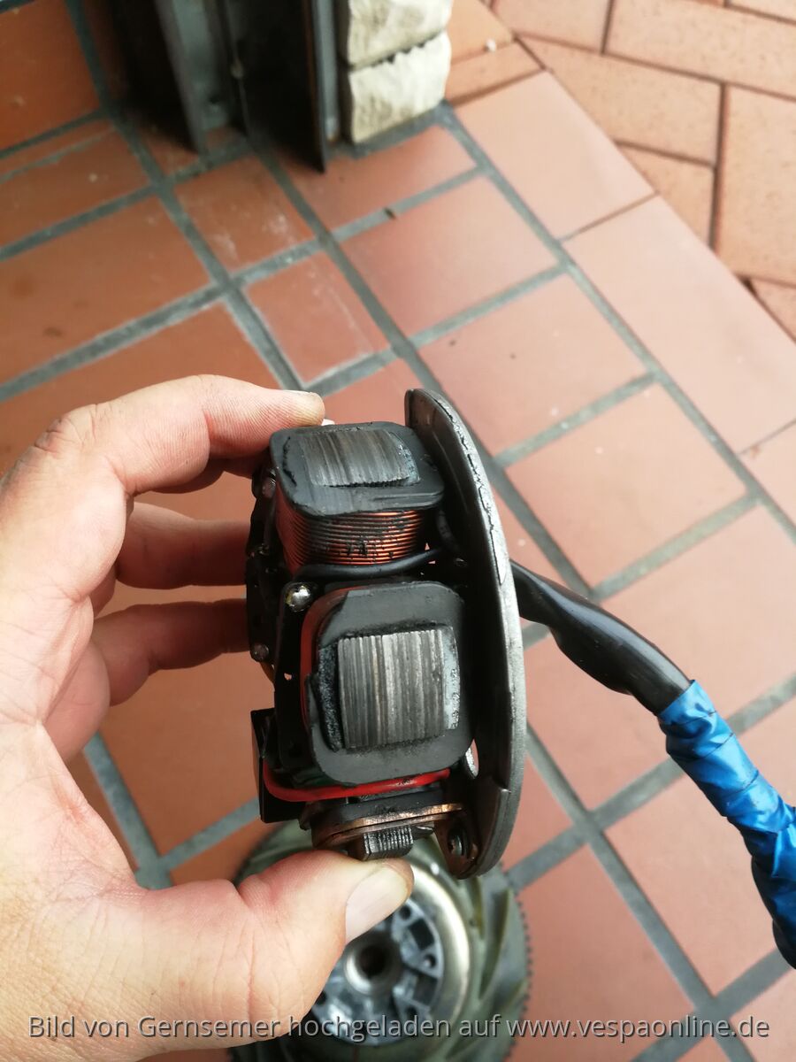

    Also es gibt Neuigkeiten. Habe mir ne andere Zündung und Lüfterrad besorgt, jetzt funktioniert alles soweit ganz gut.
    Habe jetzt nur das Problem, das sie im Leerlauf sehr gut Gas annimmt und im 1 Gang nicht wirklich aus dem quark kommt. Irgendwann dreht sie dann doch hoch! Vielleicht hat einer von euch ne Idee was das sein könnte. Scheinbar ist da auch ein zu breiter Riemen und eventuell falsche Rollen verbaut.
    Im Anhang Bilder der defekten Zündung und Lüfterrad. Am Lüfterrad erkennt man jetzt nicht soviel, aber an der Zündung sieht man die Spulen, die im Lüfterrad geschliffen haben.
    Grüße Thomas
