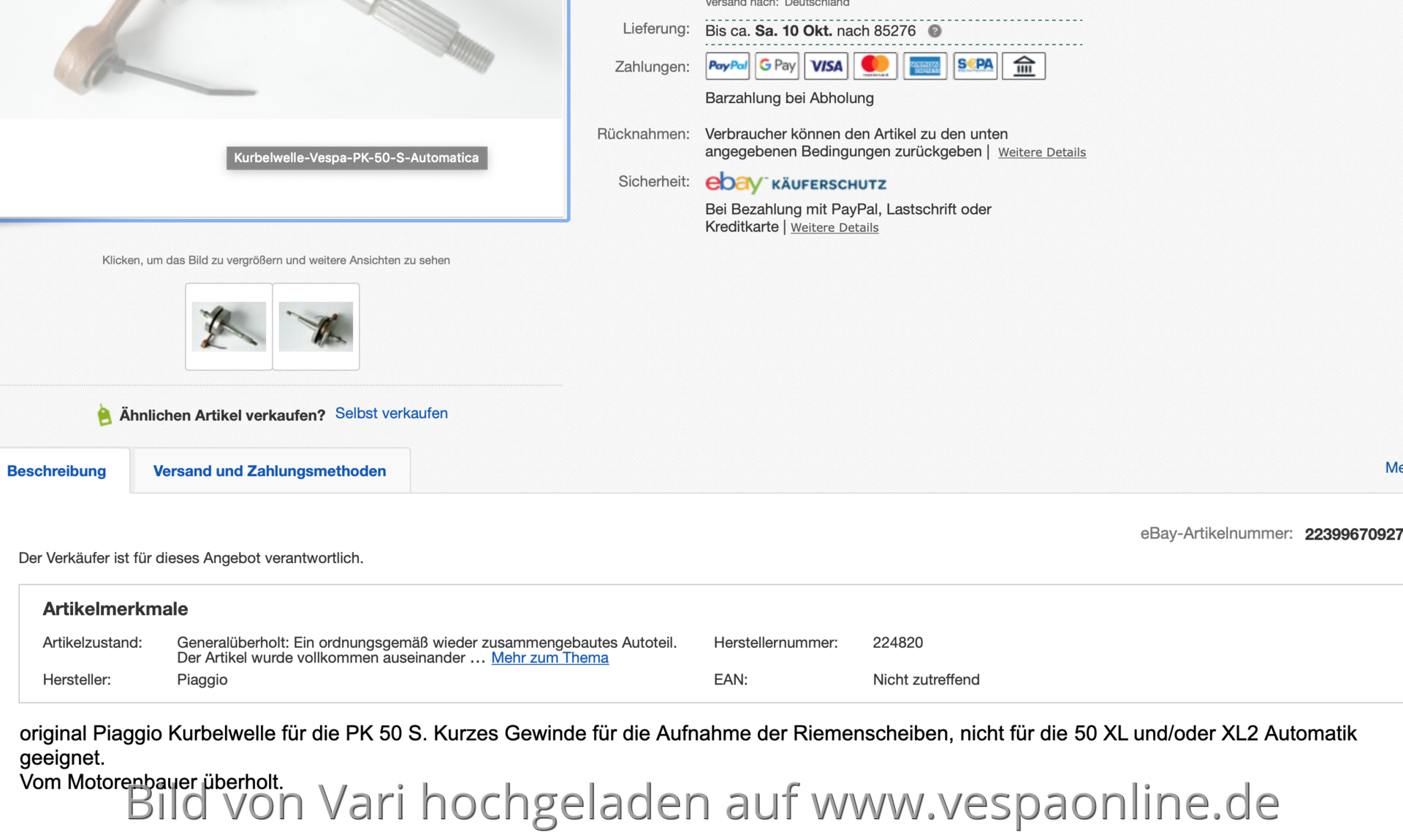

  • Vari
    • October 6, 2020 at 15:40
    Das hat mich bisschen stutzig gemacht
      • 594.95 kB
      • 1,920 × 1,150
      • 188

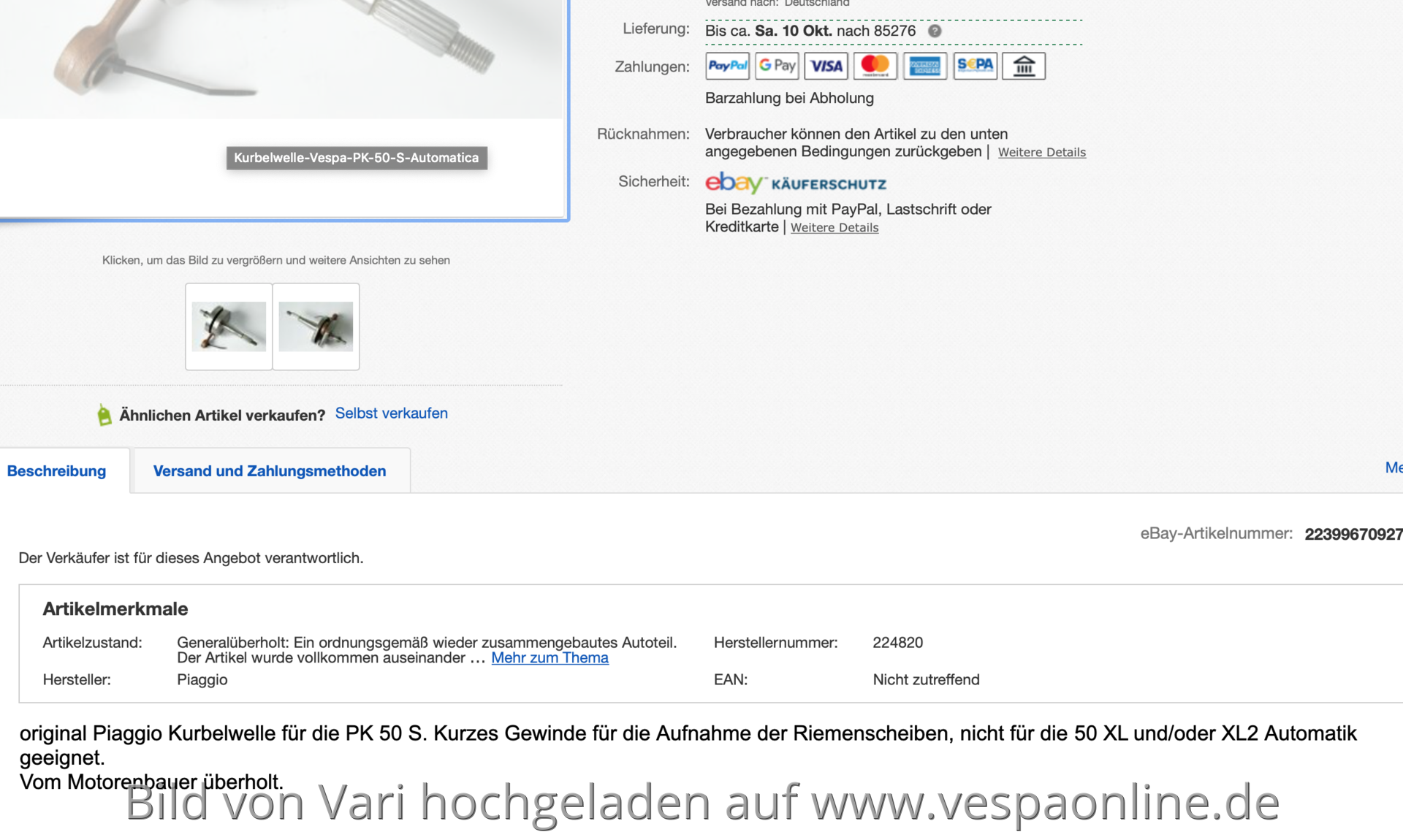

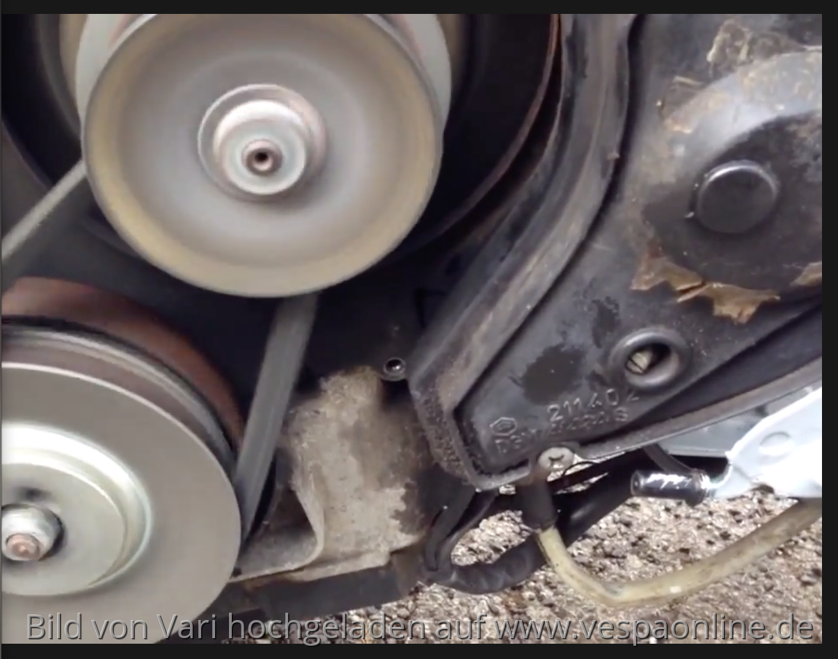

  • Vari
    • October 6, 2020 at 15:47
    mal hier 2 Bilder
    das erste ist wohl eine S
    das 2te eine XL
    wenn das Gewinde nur bisschen kürzer ist dürfte es nichts ausmachen.
    Aufnahme der Riemenscheibe unterscheidet sich wohl schon
    Besten Dank für eure Hilfe

    • October 6, 2020 at 16:01
    Da hatte der Johannes mal alles rausgehauen weil er keine Lust mehr hatte.
    Alles unter Wert.
    Er hatte allein für die Überholung 110€ bezahlt.
    Verkauft für 60€ oder so.
    Er hatte das mal so behauptet und ich habe daraufhin Kurbelwellen von original Motoren und neue Kurbelwellen verglichen.
    Es waren maximal Fertigungstoleranzen zu messen von maximal 1mm.
    Bei den alten Motoren wird mit einer langen Mutter mit Innensechskant befestigt.
    Bei den neuen mit ner normalen Mutter SW22
