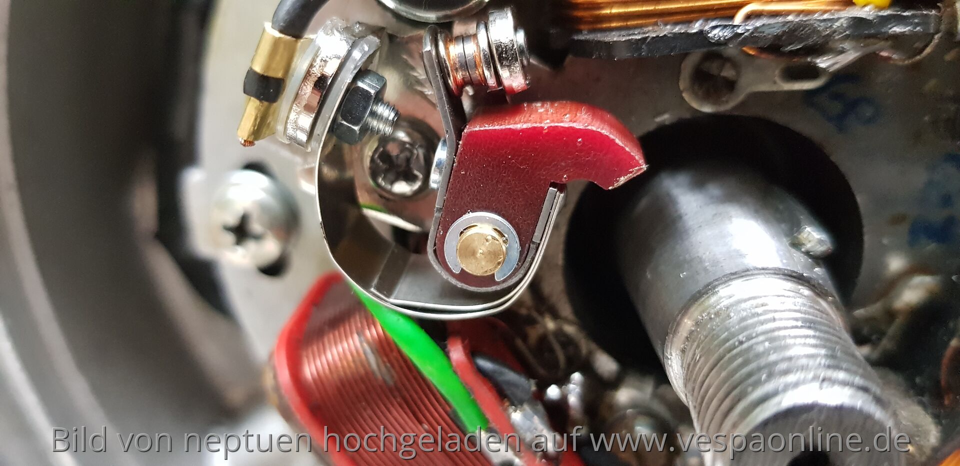

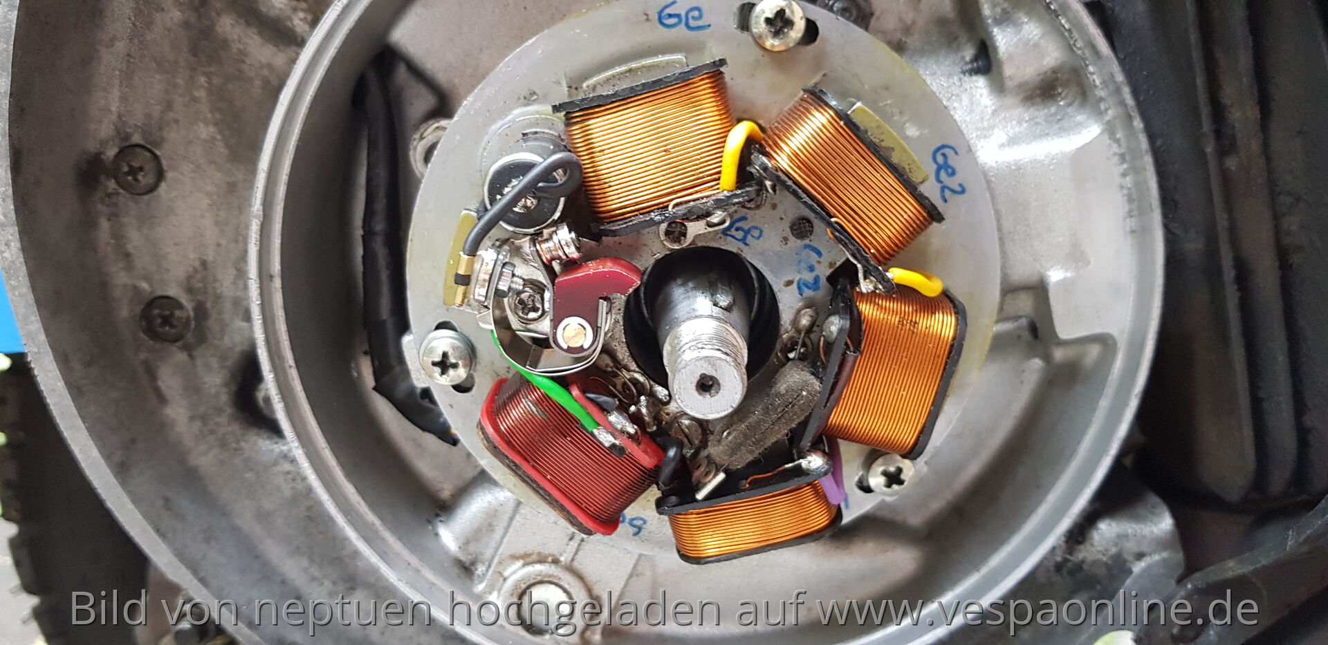

    So.
    Heute hatte ich mal etwas Zeit und habe das Problem zumindest teilweise gelöst.
    Das grüne Kabel zum Zündschloss macht natürlich weiter Probleme, das muss ich mal in Ruhe betrachten nach Euren Ratschlägen bzgl. Lenkkopfdurchführung. Ich habe es nun erstmal abgeklemmt.
    Bis auf die ZGP selbst hatte ich ja alles erneuert, was für die Zündung direkt notwendig ist.
    Das nun allerverrückteste ist, dass sowohl die alte Zündkerze als auch die Nagelneue offensichtlich defekt waren. Damit rechnet man ja nun wirklich nicht. Ich habe aus dem Gefühl heraus noch eine neue Kerze gekauft, eingebaut und siehe da - sie sprang sofort an. Die beiden anderen nochmal probiert: nix. Neue wieder rein: super. Klingt verrückt, ist aber so. Wie bitteschön soll man darauf kommen???? Nun habe ich einige Teil umsonst erneuert. Aber wer weiß, wozu es gut war.
    Meine Idee ist nun, im nächsten Winter vielleicht docht die Zündung umzubauen auf elektronisch. Muss ich mich hier nochmal schlau machen, was das erfordert. Ein Vespaladen hier in Berlin sagte neulich, es braucht nur ne andere ZGP und ne CDI. Aber die Verkabelung dann.... Mal sehen.
    Fazit: merkt Euch: auch nagelneue Teile können defekt sein. Bei mir waren es sowohl die Unterbrecherkontakte als auch die Kerze.
