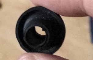

    Nochmal zum Thema Löcher in der Filterbox.
    Nach recht viel hin und her auf 75 und 102 ccm und 16/15f und 19.19 hat sich bei mir herausgestellt, dass es sinnvoll ist, mit acht Löchern in der Filterbox zu fahren.
    Dabei sollte die zweite Reihe 11mm Löcher etwas mehr Distanz haben, als in der Anleitung von Malossi.
    Vorteil hierbei, man kann mit Pilzstopfen wieder vier außen verschließen:
    XOOX
    XOOX
    Oder man bohrt durch auf die andere Seite.
    Praktisch zudem, man kann schnell mal unterwegs mit der Korrekturluft fetter werden oder magerer, anstatt immer an die HD zu müssen. Das lässt sich zudem recht fein einstellen, wenn man ein paar Pilzstopfen ausstanzt, um mehr Möglichkeit zu schaffen, den Querschnitt zu variieren.
