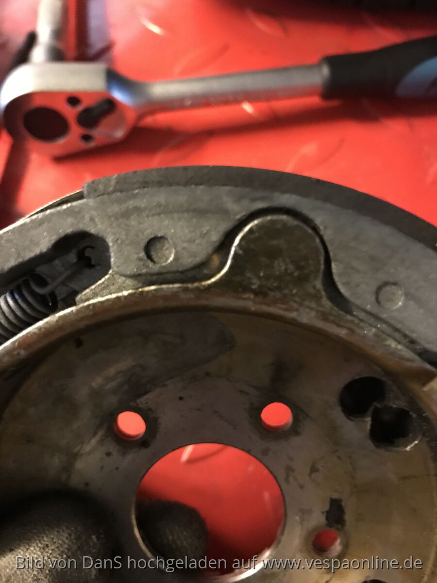

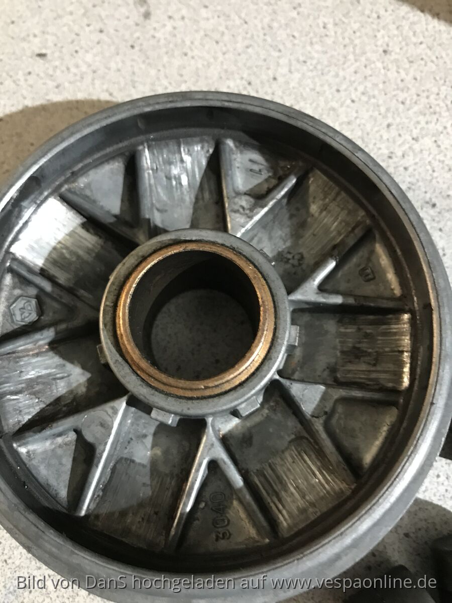

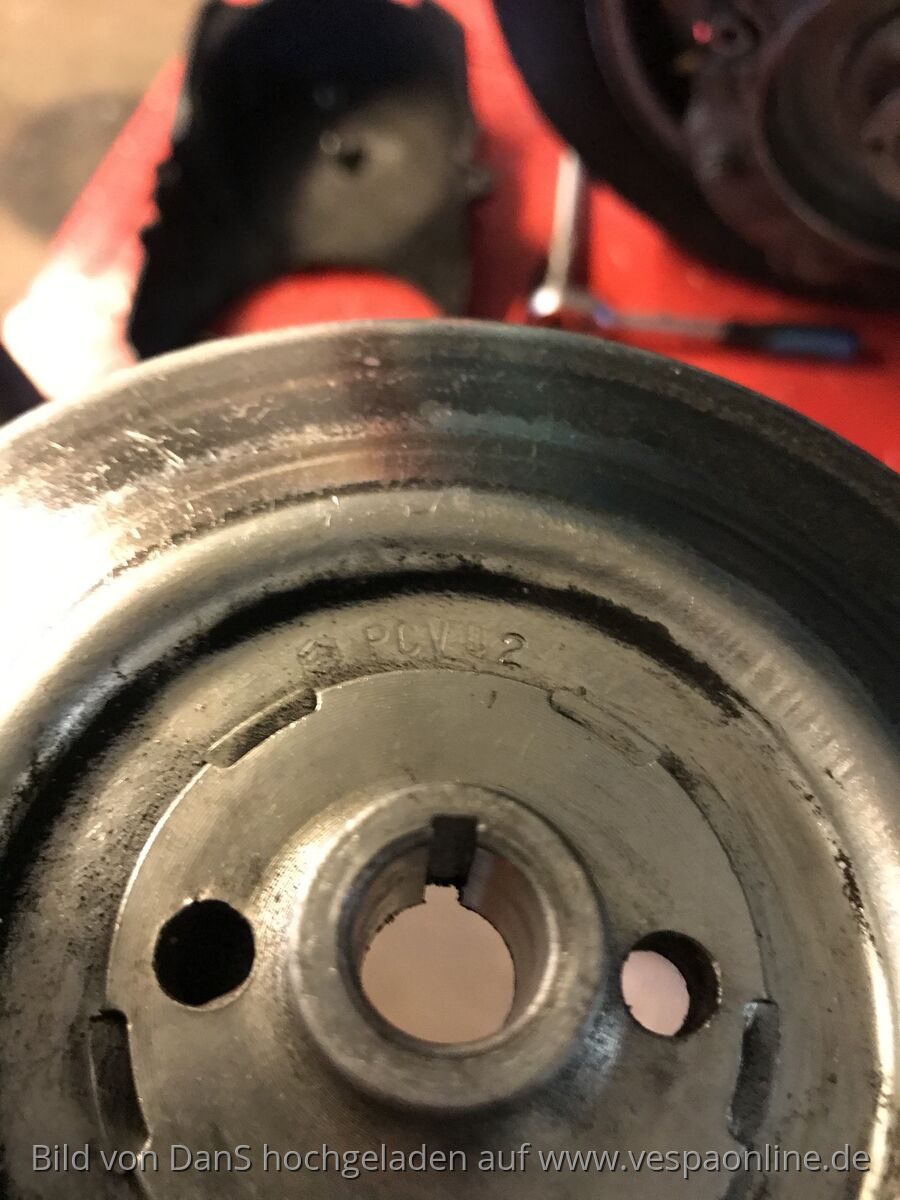

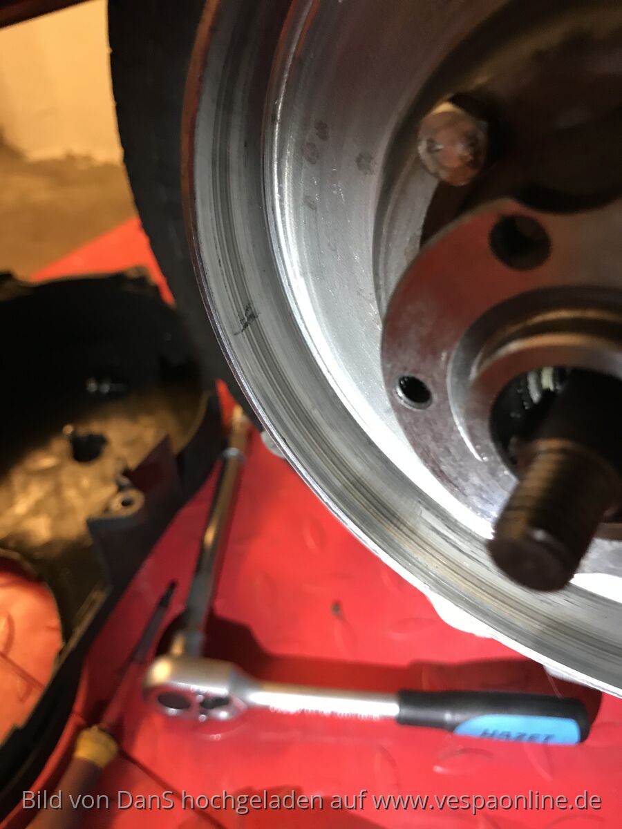

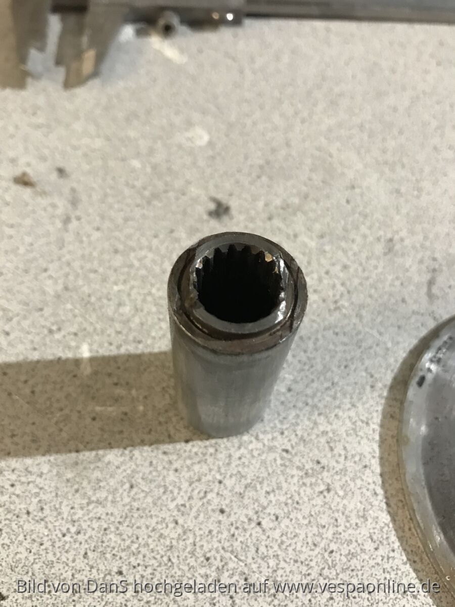

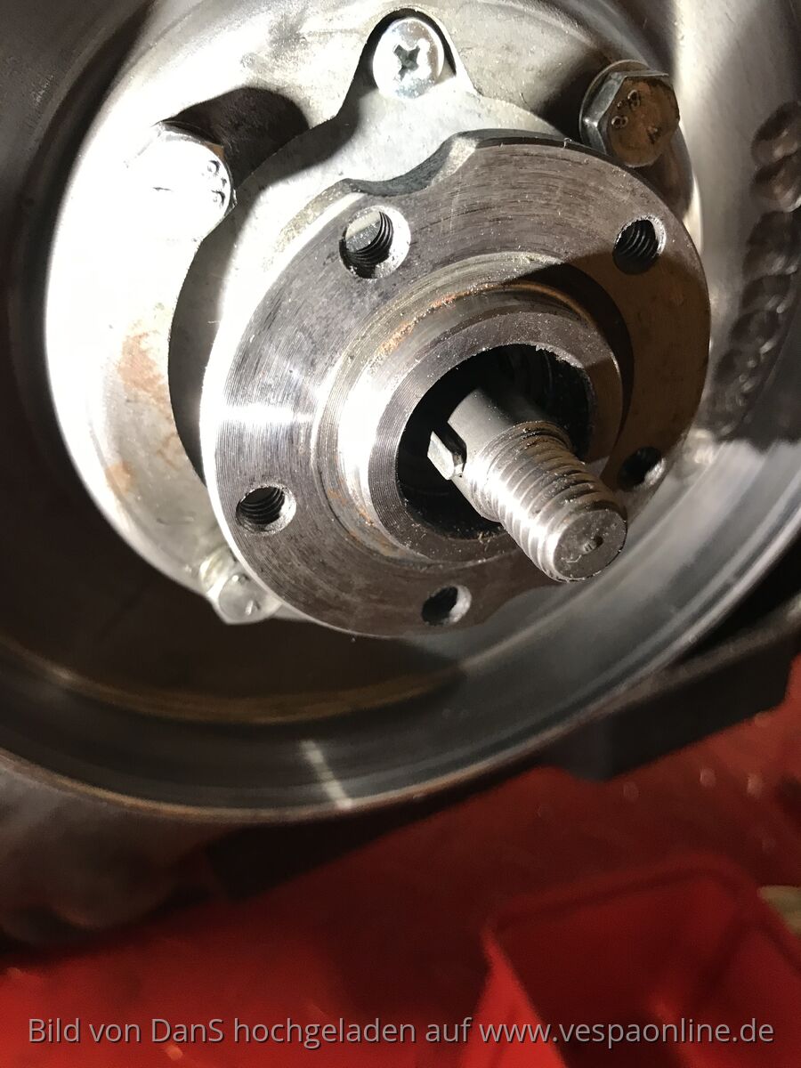

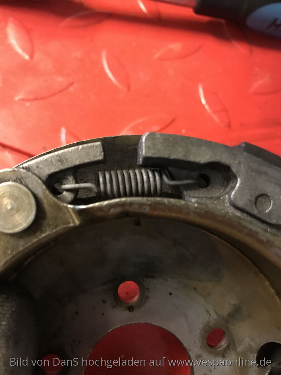

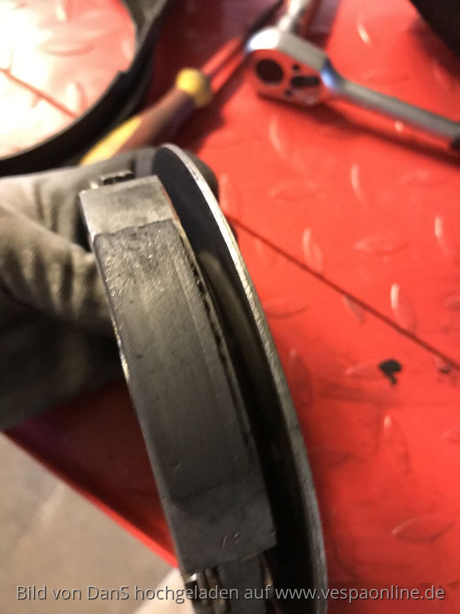

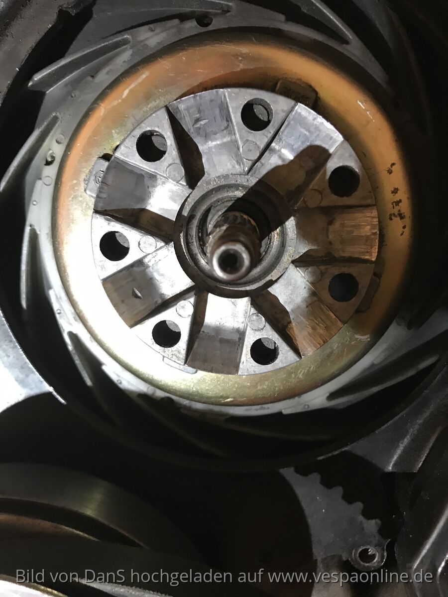

  • @ Egal106s16
    hier noch ein paar Bilder der Vario/Kupplung.
    Die Rollenlaufbahn hat schon zwei unschöne Kerben, wobei sie keine Aufwürfe haben und soweit ich das prüfen konnte, die Rollen auch sauber drüber laufen.
    Die Aufnahme der Welle vorn, wo die äußere Riemenscheibe draufkommt, ist auch etwas mitgenommen und die Scheibe hat etwas Spiel dadurch.
