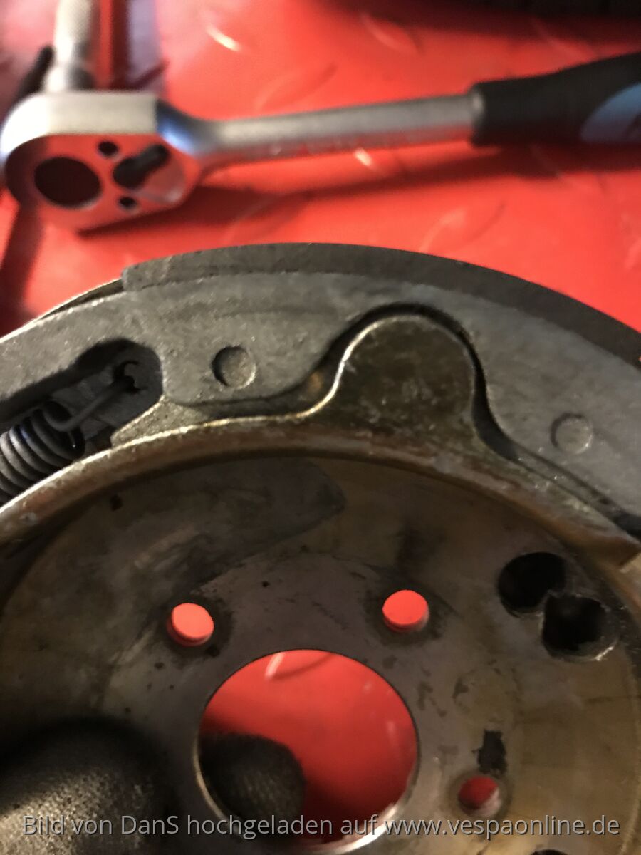

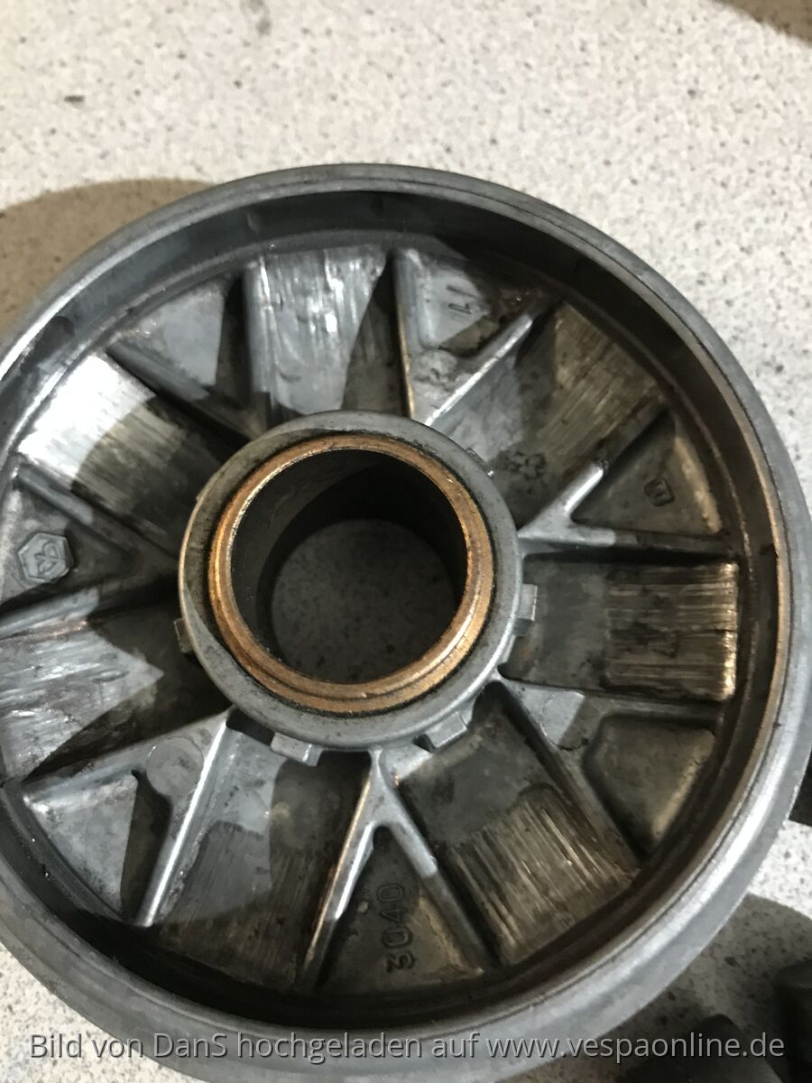

    Stell mal Bilder der Variomatik und Kupplung ein.
    Also Laufbahn der Gewichte usw.
    Kupplungsbeläge, Federn, Bolzen wo die Kupplungsbacken befestigt/gelagert sind.

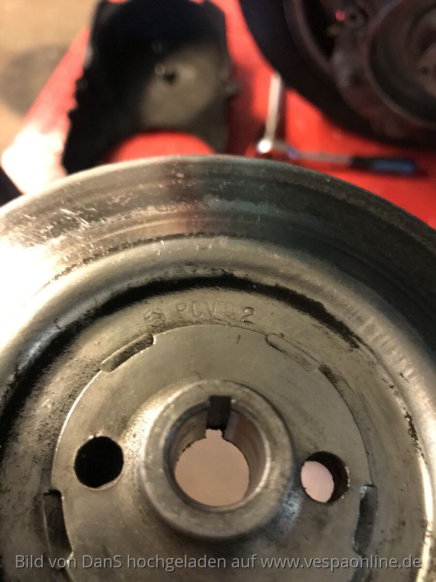

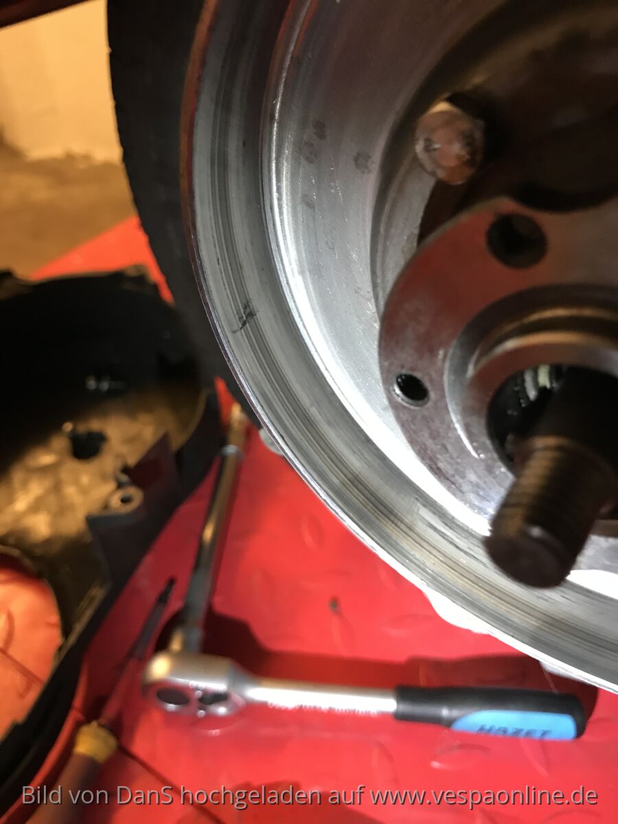

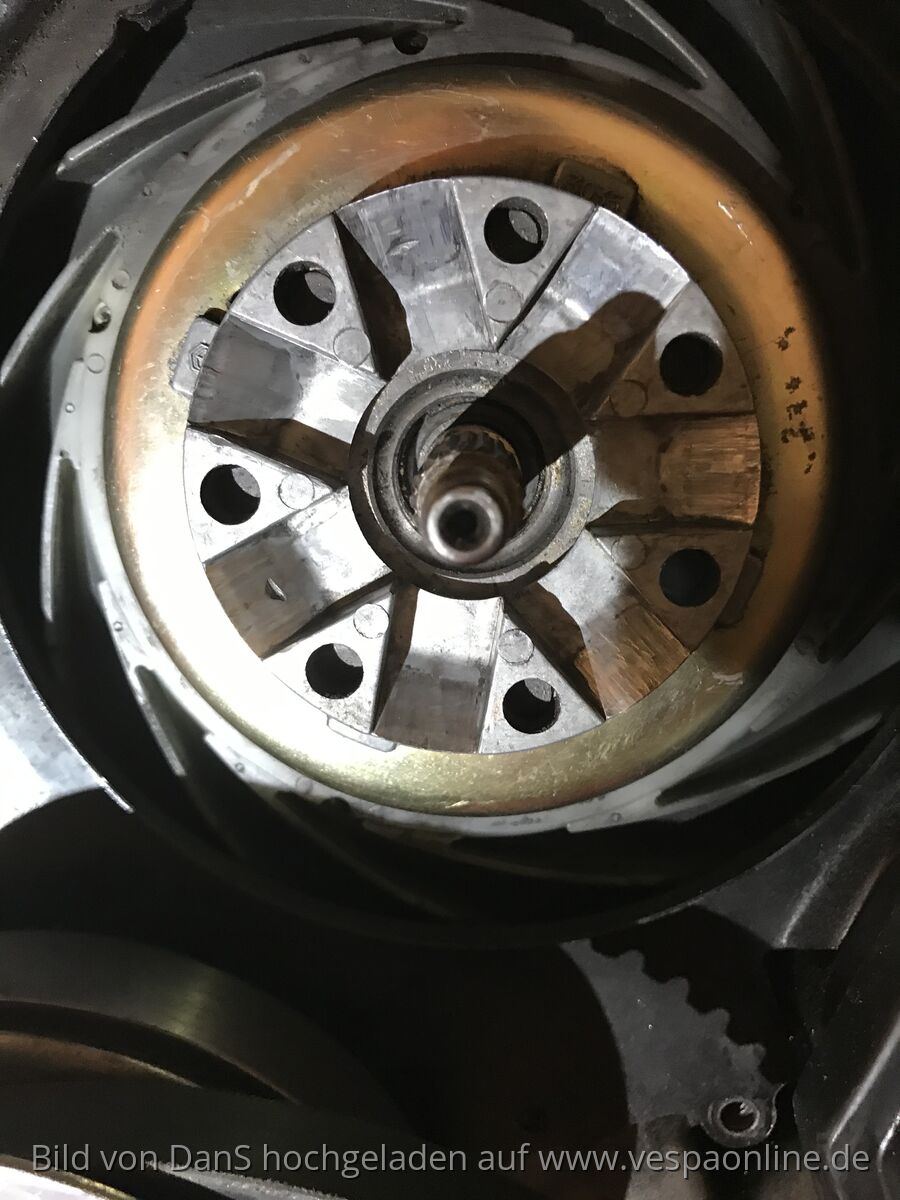

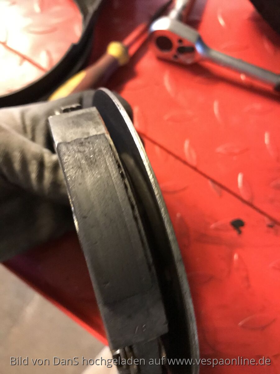

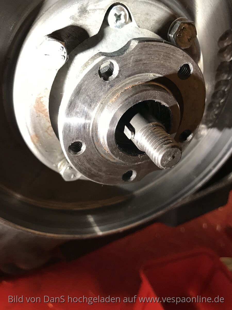

    hier noch ein paar Bilder der Vario/Kupplung.
    Die Rollenlaufbahn hat schon zwei unschöne Kerben, wobei sie keine Aufwürfe haben und soweit ich das prüfen konnte, die Rollen auch sauber drüber laufen.
    Die Aufnahme der Welle vorn, wo die äußere Riemenscheibe draufkommt, ist auch etwas mitgenommen und die Scheibe hat etwas Spiel dadurch.
