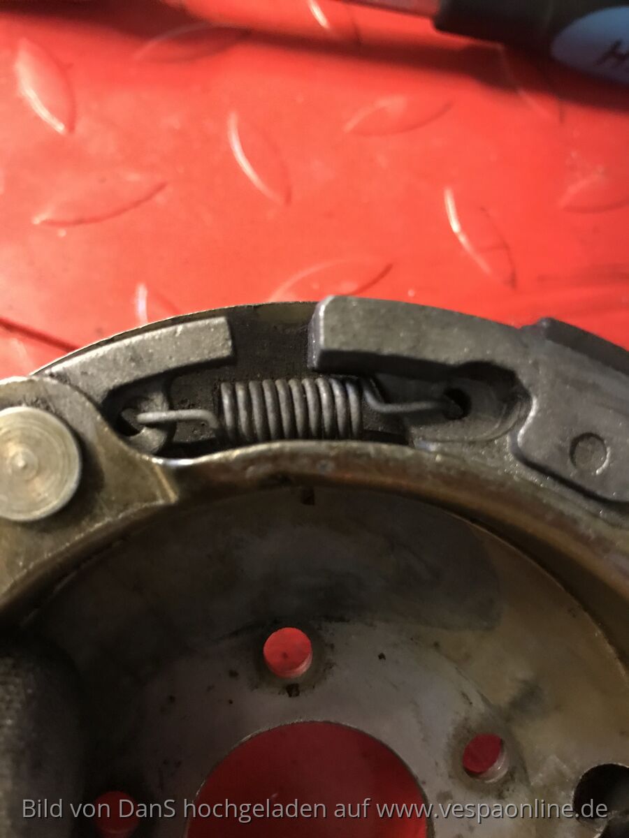

    Stell mal Bilder der Variomatik und Kupplung ein.
    Also Laufbahn der Gewichte usw.
    Kupplungsbeläge, Federn, Bolzen wo die Kupplungsbacken befestigt/gelagert sind.
    Die Gewichte aus Teflon werden nur eine begrenzte Haltbarkeit haben da ohne Kern.
    Mach welche aus vollem POM-C Natur.
    Halten ziemlich lange und wiegen so auch ohne Bohrung ca 4gr.
    Grüße Mario

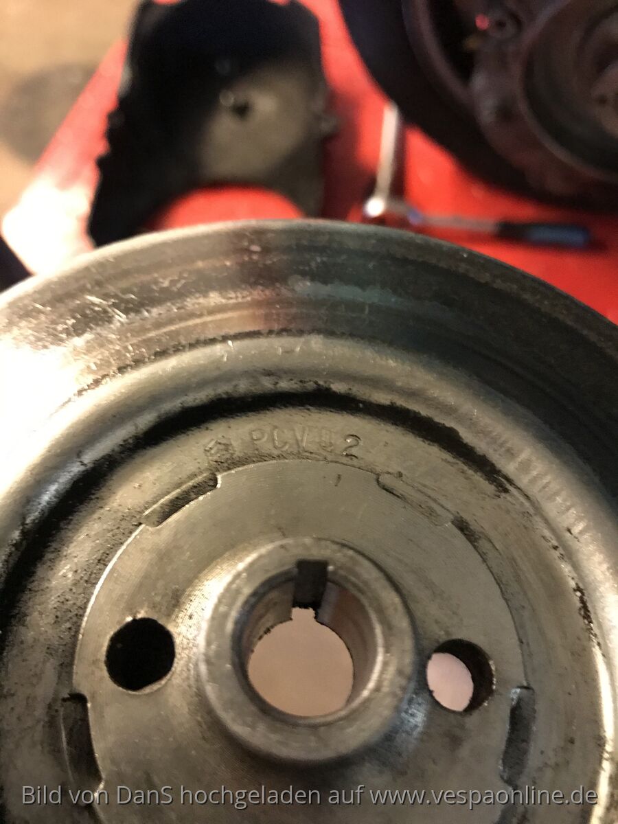

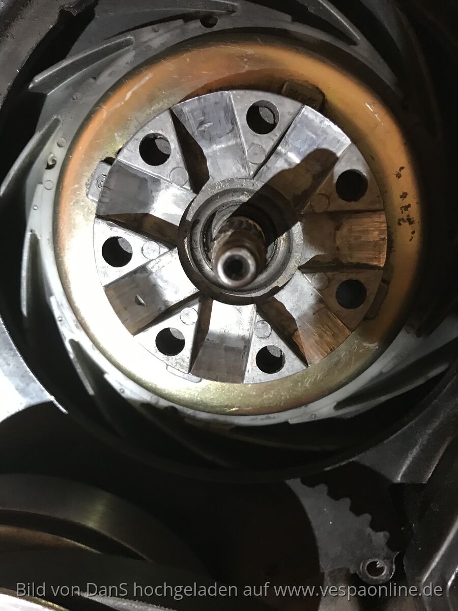

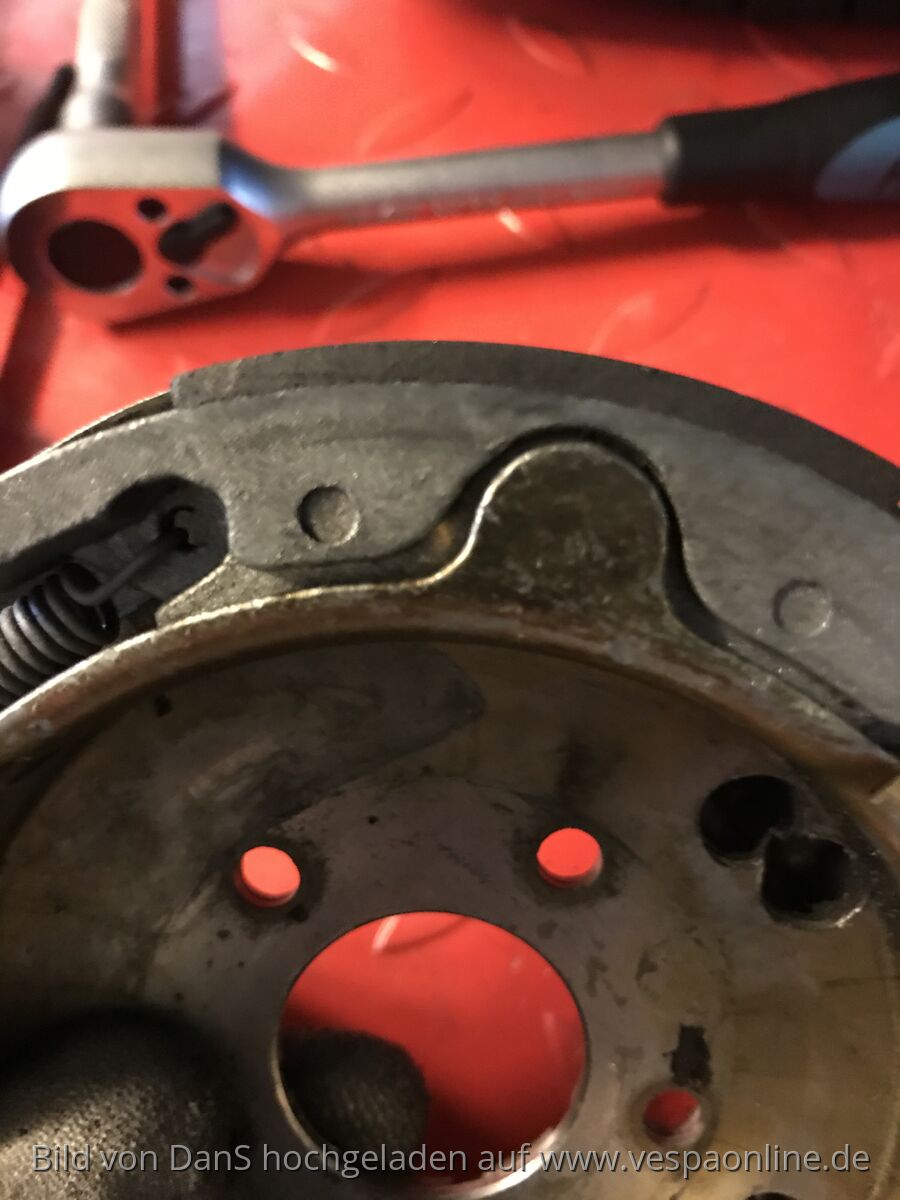

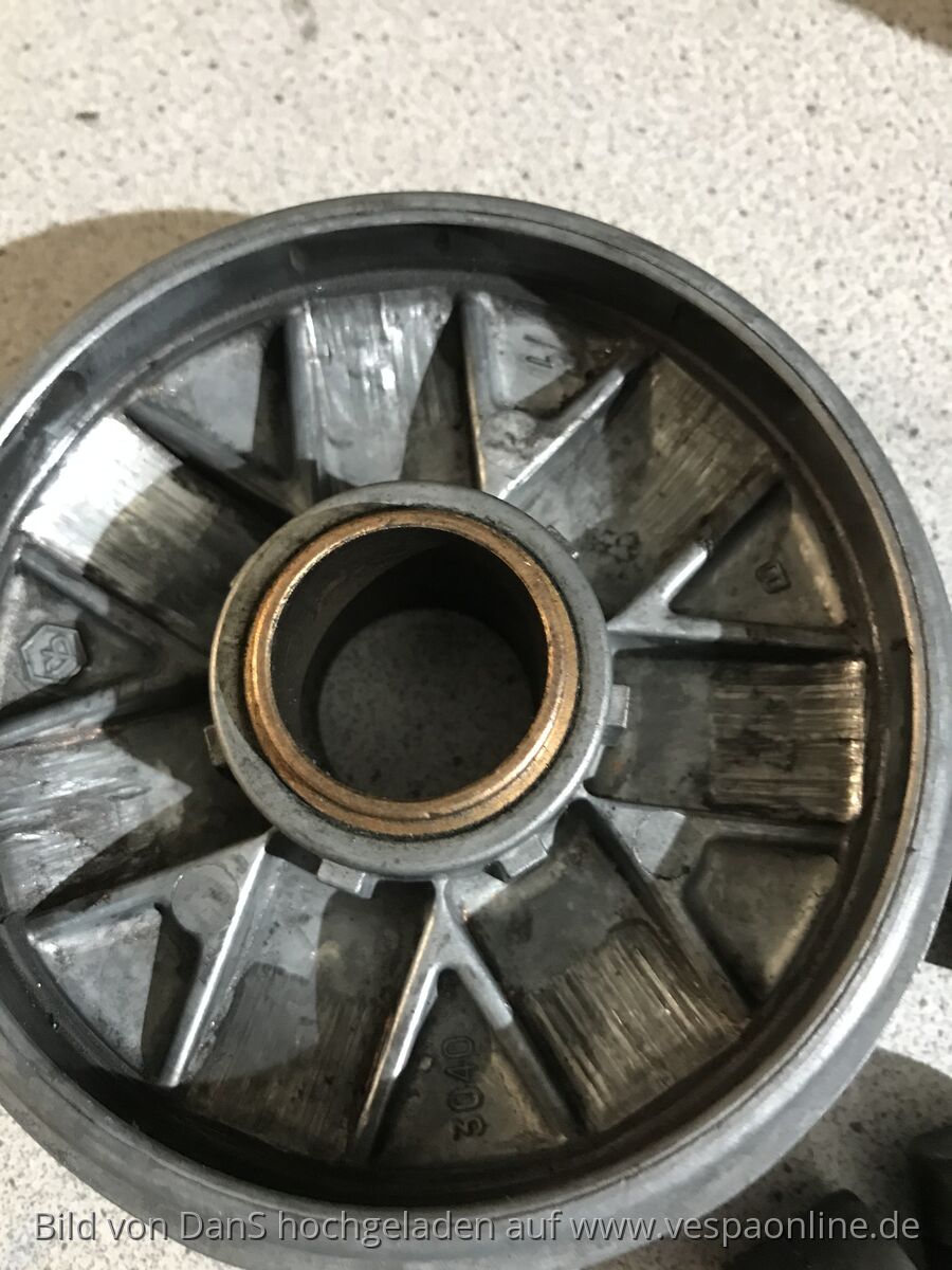

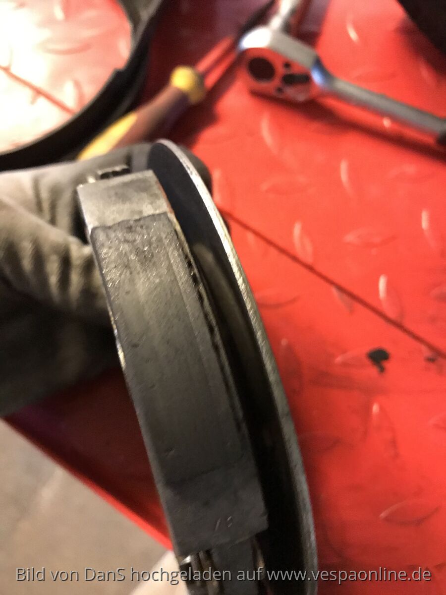

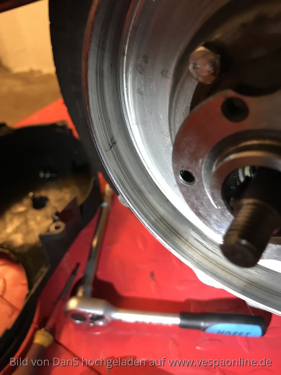

    hier noch ein paar Bilder der Vario/Kupplung.
    Die Rollenlaufbahn hat schon zwei unschöne Kerben, wobei sie keine Aufwürfe haben und soweit ich das prüfen konnte, die Rollen auch sauber drüber laufen.
    Die Aufnahme der Welle vorn, wo die äußere Riemenscheibe draufkommt, ist auch etwas mitgenommen und die Scheibe hat etwas Spiel dadurch.
  • Egal106s16
    804
    10,114
    1,835
    01662
    • October 19, 2020 at 17:39
    Also doch Vergaser.
    Überfettet im Leerlauf.
