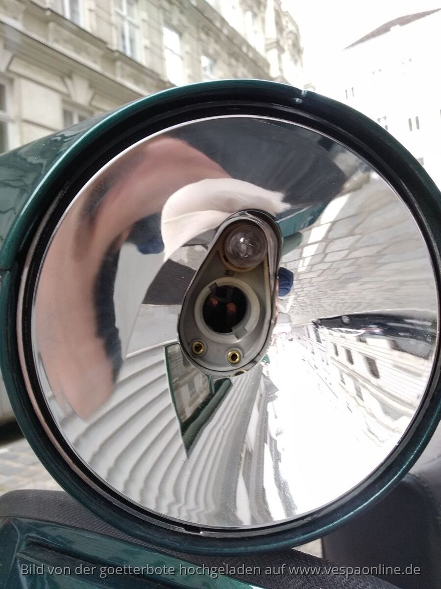

    komische Geschichte. Gestern ist mir während der Fahrt das Scheinwerferglas rausgefallen, und unter lautem Klirren am Boden zerschellt. Das ist einfach so beim rechts abbiegen passiert, es war nicht mal eine Bodenwelle oder ähnliches.
    Reflektor und Fassung/Sockel sind noch intakt, Birnen leuchten auch noch.
    Ist es möglich das Glas zu ersetzen, ohne gleich den ganzen Lenker aufschrauben zu müssen?
    Also kann ich einfach ein neues Glas vorne drauf stecken / festkleben / schrauben / ...?
    Und welches Glas bzw. welcher Ersatzscheinwerfer ist der richtige?
    Bin da etwas verwirrt: laut Explosionszeichnung bei SIP hat ein PK 50 S Scheinwerfer kein Fernlicht und P26s Sockel. Ich habe allerdings ein Scheinwerfer mit Standlicht oben, und Abblend+Fernlicht unten auf einem Ba20d Sockel, also XL(2) Scheinwerfer? Oder wäre das sogar irrelevant, weil das Glas vorne sowieso auf beide Varianten passt?
    Danke und Grüße!

    Also ich habe mal, nachdem mir so ziiiiemlich das gleiche wie dir passiert ist, einfach irgendeinen gebrauchten Scheinwerfer mit gleichem Durchmesser von einer ähnlichen Vespa besorgt.
    Das Glas habe ich mit dem Lötkolben aus dem Reflektor bereit (dauert etwas und stinkt) und mit Silikon in meinen alten Reflektor geklebt.
    Hält bis heute und war in Zeiten vor Smartfone und Kleinanzeigen...
    Heute wäre die Suche nach einem passendem Reflektor mit Scheibe sicher etwas leichter.
    Edit:
    Um das Ausbauen des Scheinwerfers wirst du aber nicht rum kommen, wenn du ein gutes Ergebnis haben willst.

    Danke für eure Antworten. Habe ein gebrauchtes PK 50 S Scheinwerferglas gefunden, mit dem ich es probierne möchte.
    Hat noch jemand 'ne Idee was genau ich da für einen Scheinwerfer drin habe? Scheint ja wie gesagt kein normaler PK 50S Scheinwerfer zu sein, da Fern- und Abblendlicht auf Ba20d Sockel, sowie ein Standlicht vorhanden ist.
    Würde ein XL2 Scheinwerfer überhaupt passen, der hat doch eine zusätzliche Schraube an der Seite?

    Wahrscheinlich hast du diesen hier... seitlich eingehangen, unten verschraubt.
    Der ist zum Beispiel auch in meiner PK S Lusso verbaut.

    Mal 'ne hinterlistige Frage: Wieso soll das deiner Ansicht nach kein normaler PK50S Scheinwerfer sein?
    Auch von der PK 50 S gab es Varianten, und die 12V Versionen hatten immer Fernlicht/Abblendlicht.
    Ich habe mehrere von ihnen besessen und wieder aufgebaut. Ausserdem liegt hier das original Werkstatthandbuch für die PK/PKS mit den diversen Schaltplänen als Referenz.
    Die PK-Scheinwerfer haben das selbe Format, nur deren Befestigung kann unterschiedlich sein (werden je nach Lenkerkopf seitlich eingehangen oder mittels kleinen Winkeln am Lenkerunterteil verschraubt).
    Wenn dein Roller eine ZGP mit 4 in Reihe geschalteten Lichtspulen + 1 Zünderregerspule + 1 Pickup und unter der rechten Klappe einen Regler hat, hast du 12V und dann kannst du einen Scheinwerfer mit Fern-/Abblendlicht mit 12V 35/35W fahren.
    Auch die Versionen mit der 6V/12V Mischelektrik hatten Fernlicht/Abblendlicht.
    Grob gesagt hatten nur die blinkerlosen Sparversionen mit 2-Spulen -ZGP einen Scheinwerfer mit einer nur einfachen Birne 6V 15W.
    Bevor du weiter herumunkst, zeig uns dochmal, was für eine ZGP du hast, welche Komponenten unter der rechten Seitenklappe verbaut sind und mach mal ein Foto von dem Geraffel unter dem Lenkerdeckel.
