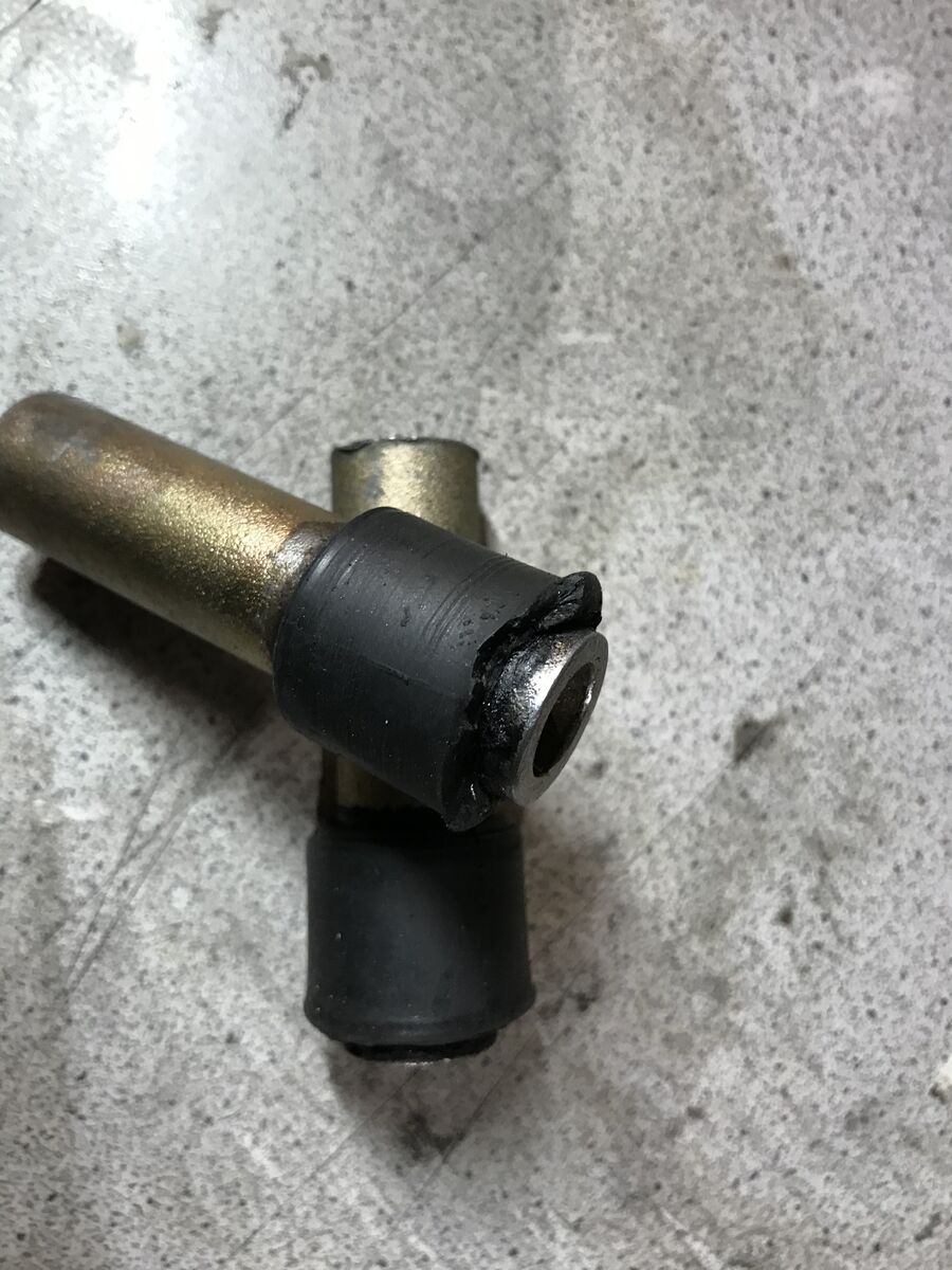

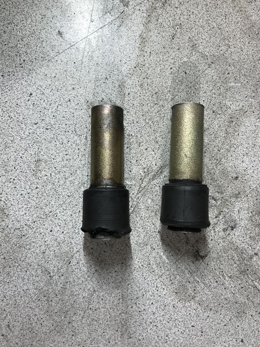

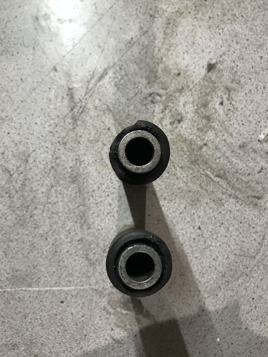

    weiß jemand wo man die Silentgummis für ne Pk 50 Automatik bekommt? VA52T
    Hatte die von der Pk geordert in guter Hoffnung, da leider keine Maße dabei.
    Passen leider nicht
  • DanS
    87
    ES
    PX200, Rally200
    • November 18, 2020 at 15:43
    Sorry, die Gummis an der Traverse meine ich. Stossdämpfer passt ja von der PK
  • Egal106s16
    805
    10,115
    1,836
    01662
    • November 18, 2020 at 17:34
    Gibt's nix.
    Noch nie und nirgends.
    Welche aus POM drehen lassen.
    Wie bei Simson
  • DanS
    87
    ES
    PX200, Rally200
    • November 18, 2020 at 18:05
    Oh man.
    Die hier wieder einbauen taugt nix oder?
    3,200
    31,840
    5,707
    • November 18, 2020 at 18:58
    Sind zwar besser, als gar keine, taugen aber trotzdem nicht für den Wiedereinbau.
  • Egal106s16
    805
    10,115
    1,836
    01662
    • November 18, 2020 at 19:39
    Buchsen aus POM in der Länge herstellen lassen.
    Innendurchmesser im Block messen und Durchmesser Rohr.
    Gummi runterkratzen.
  • DanS
    87
    ES
    PX200, Rally200
    • November 18, 2020 at 20:05
    Ok. Hast das schon mal gemacht mit POM und taugt? Ich hätt jetzt erstma gedacht, das wär bisl zu hart (bzgl. Dämpfung).
    Hatte überlegt den Silentgummi vom Stossdämpfer hinten irgendwie passend zu machen. Di würde passen
  • Egal106s16
    805
    10,115
    1,836
    01662
    • November 18, 2020 at 20:36
    Die Dämpfung geht über die Traverse. Das ist nur ein Drehpunkt.
    Das hält schon gut.
    Sollte straff im Block und auf dem Rohr sitzen.
  • Herbert 300169
    • November 19, 2020 at 11:23
    Ja das hab ich am liebsten:+8
  • Christian VA52
    40
    Hannover
    • January 2, 2021 at 21:07
    ich habe mir die hier* passend gemacht indem ich das Gummi abgedreht habe und ein klein wenig vom Stahl.
    Die genauen Werte habe ich gerade nicht im Kopf, könnte sie aber nachmessen am Ersatzteil, wenn erforderlich.
    Beste Grüße
    Christian
    *Silentgummi Motorschwinge 42x21x11mm, L 96 mm, rechts/links, PIAGGIO
    Art.Nr. 11220410
