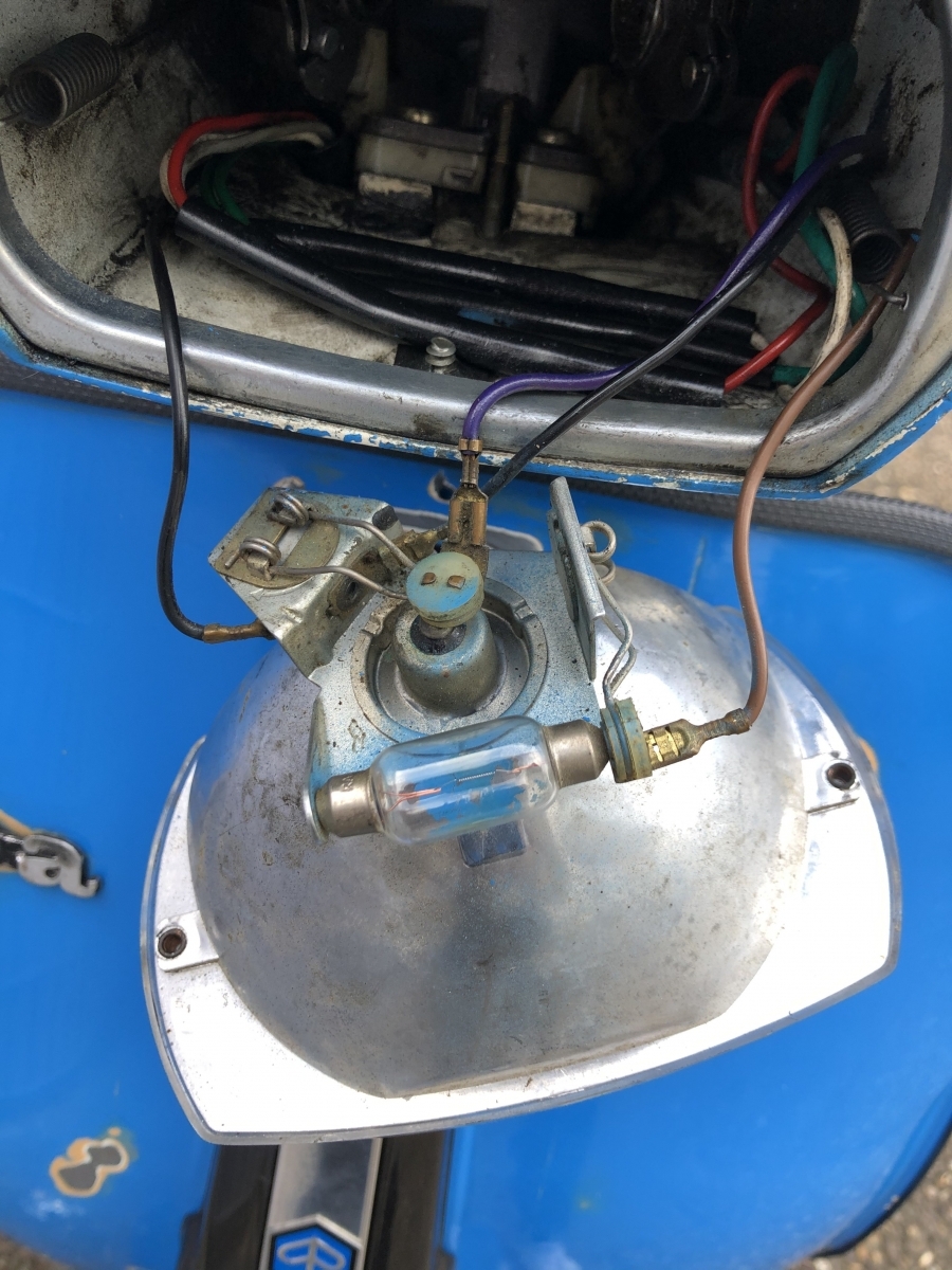

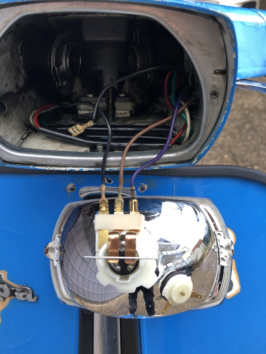

    Genau ich habe eine Zweifadenlampe mit der entsprechenden Halterung.
    anbei einmal Foto, alter Scheinwerfer und neuer Scheinwerfer.

    eingebaut wird der neue Reflektor aber dann ohne den Rahmen, den du jetzt noch im Lenker hast.
    Die Federn vom Rahmen werden in die Ösen des Scheinwerfers eingehangen. Ist ein bisschen blöder zu montieren als das Verschrauben in den gefedert gelagerten Rahmen.

    Genau, also danke nochmal an alle.
    Habe es nun hin bekommen, Abblendlicht so wie Fernlicht leuchten und lassen sich schalten. Und der innere Rahmen musste raus. Die neue Befestigung ist über die Feder. Wie beschrieben, danke.
