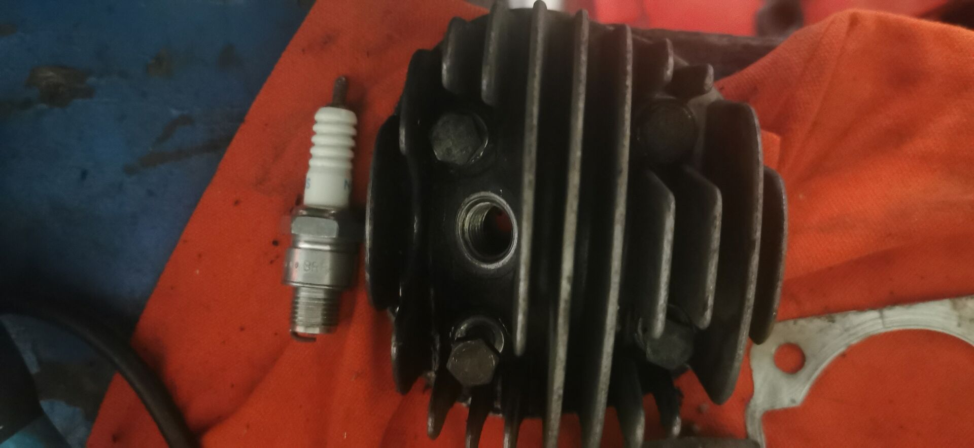

    Vorsicht! Der einzig sichere Hinweis auf den POLINI mit Dichtung ist der zentrale Sitz der Zündkerze mit Langgewinde, nicht die Dichtigkeit.

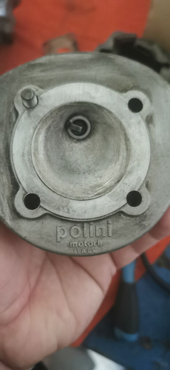

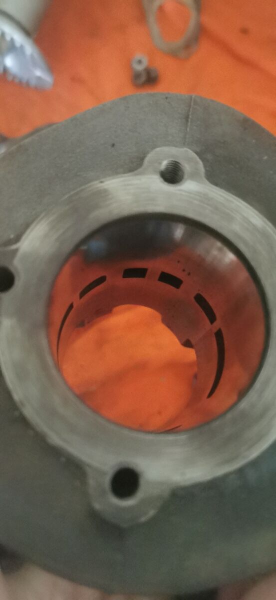

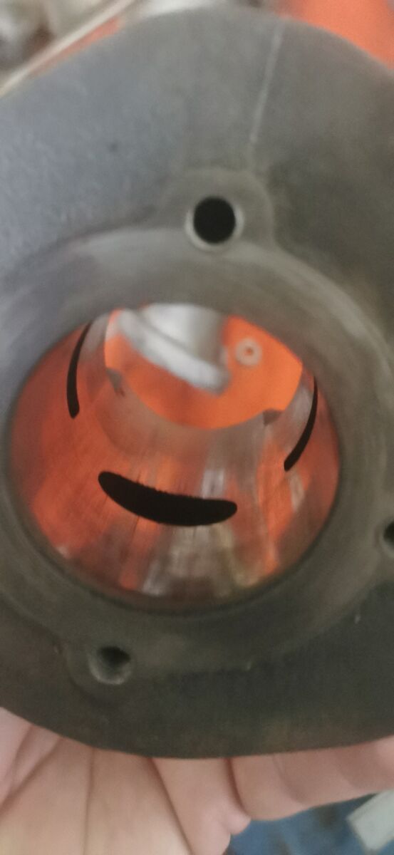

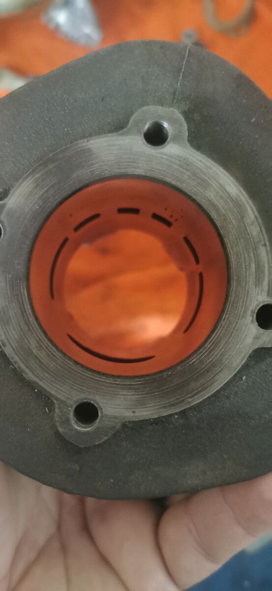

    Bilder sagen mehr 😎 hab ich hier gelernt 😊

    Also Kerze nicht zentral. Fazit keine dichtung zwischen packen.

    • January 3, 2021 at 13:50
    Korrekt.
    Und mach dir keine Gedanken wegen des "Siff". Auch der Neue mit DFichtung ist nicht immer dichter...
