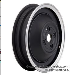

    Hi zusammen, da ich meine 1.Serie eh auf 10“ umrüsten will/soll wäre meine Frage, ob unten genannten Felgen schon mal jemand verbaut hat?
    Kann auch nichts zur Zulässigkeit finden, zumal die Größe 2,15x10 und nicht 2,1x10 beträgt.
    Die Frage wurde schon mal gestellt, leider wurde sie aber nicht wirklich beantwortet

    Hallo Tom,
    es gibt kein Gutachten, keine Unterlagen und wie Du schon festgestellt hast, stimmen die Maße auch nicht. Ich habe in LL mal mit den Jungs geredet, aber sie konnten mir auch keinen Imput geben.
    Für mich deshalb unfahrbar.

    Hallo Florian, Danke Dir, dann wird’s auch für mich nichts, leider, würden nämlich schon toll aussehen🙁

    Bestimmt meinst du die hier:
    Felge Schlauchlos SIP für
    Vespa 50 S/SR/Sprinter/Revival
    /90/100 1°, passt auch für
    Vespa 50 N/L/R ->V5A1T 752188
    als Umrüstfelge 9" auf 10",
    2.15-10", geschlossen, schwarz
    matt mit poliertem Rand,
    4-Loch,

    Genau, die meine ich, Danke
    Würde total ge.l auf einer Smallframe aussehen, denke ich 👍

    Ich kann auch nicht verstehen, wie man 2,15-10 nehmen konnte anstatt 2,10-10. Bei letzterem hätte kein Hahn danach gekräht :wacko:, aber so kann man in München gleich Vaseline zum fahren einpacken.
