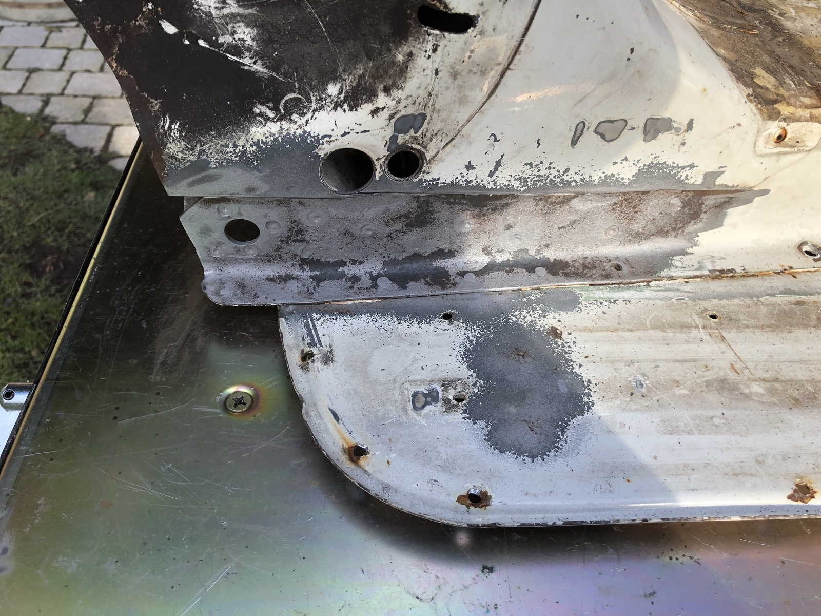

    Eben hab ich dann mal die Blechteile gestrahlt. Es prickelt noch schön im Rücken und im Nacken, das Strahlgut top-)

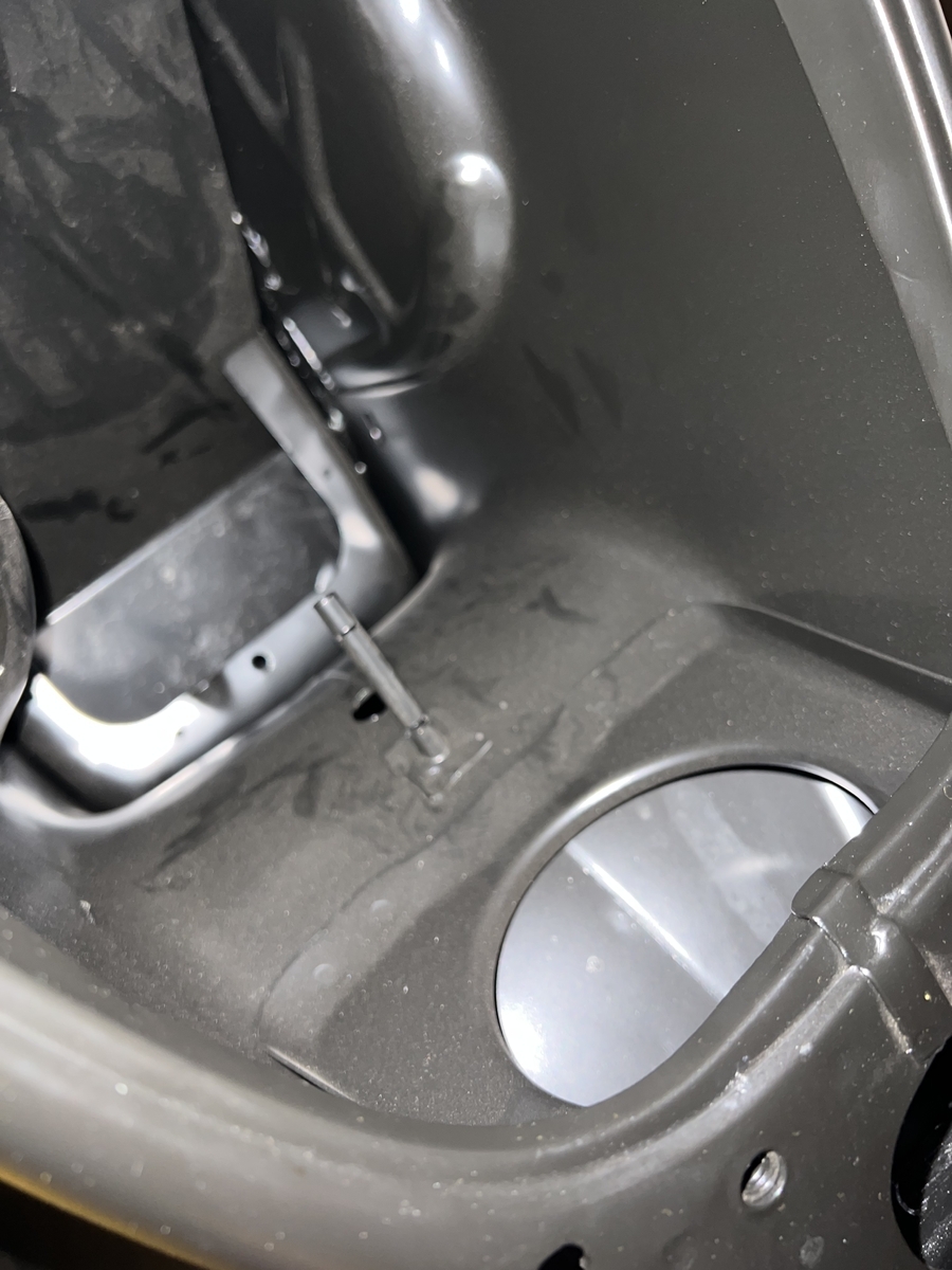

    Auf der rechten Seite musste ich jetzt auch am Trittblech an der gleichen Stelle wie links noch etwas rausschneiden. Ich hab lange versucht die zwei Rostpickel da zu ignorieren, aber nach dem Strahlen führte kein Weg mehr dran vorbei.
    Jetzt wirkt das Pelox RE ein. Dann kommt morgen etwas Schweißprimer drauf und dann geht es endlich wieder ans schweißen.

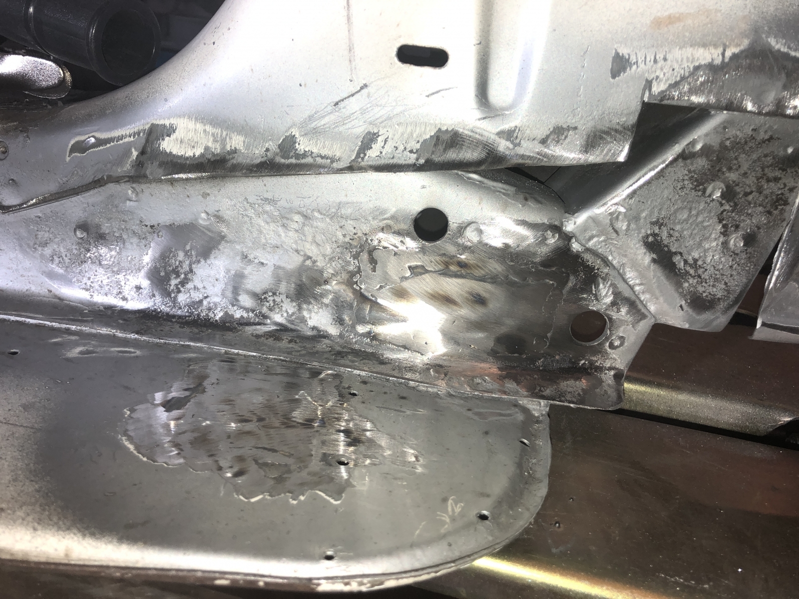

    Servus,

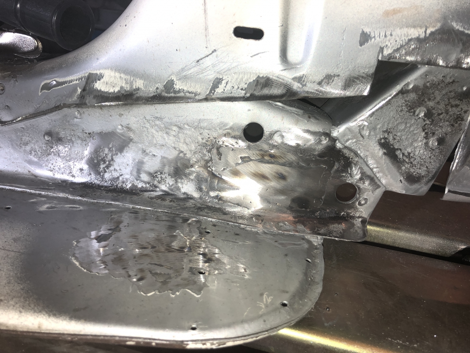

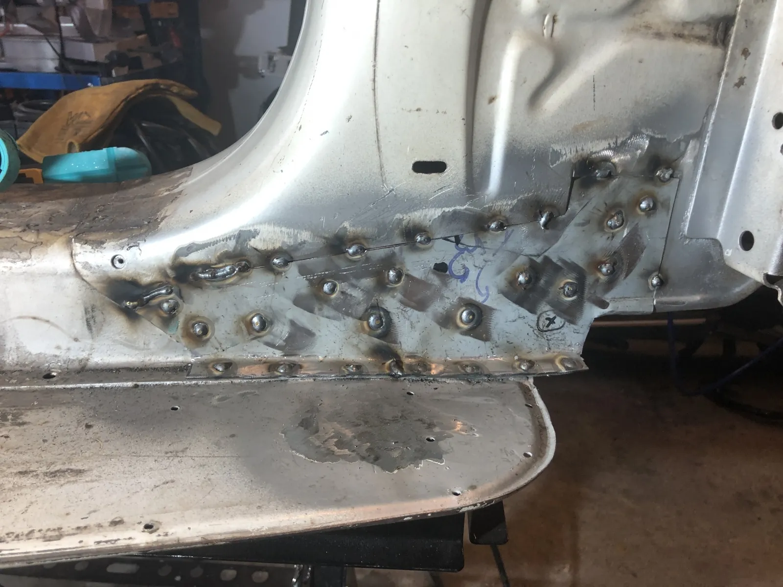

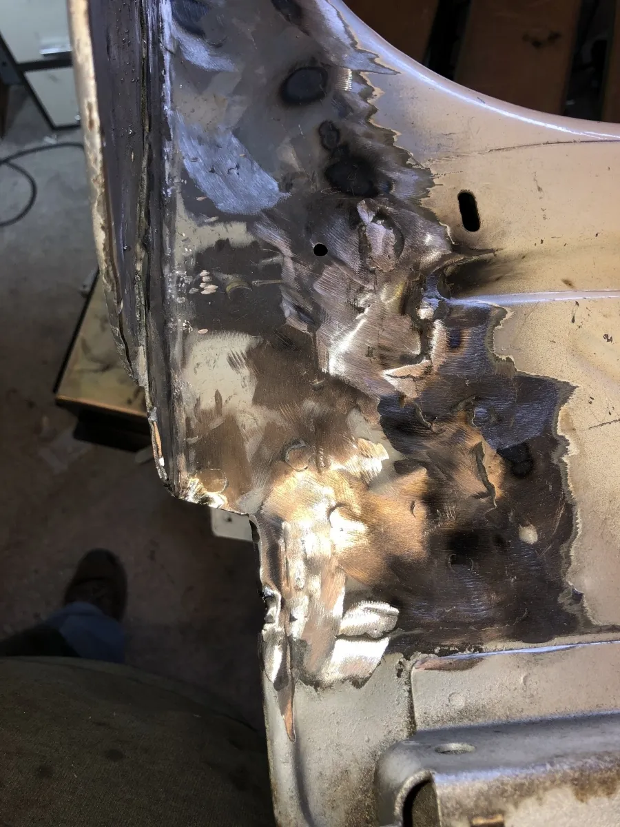

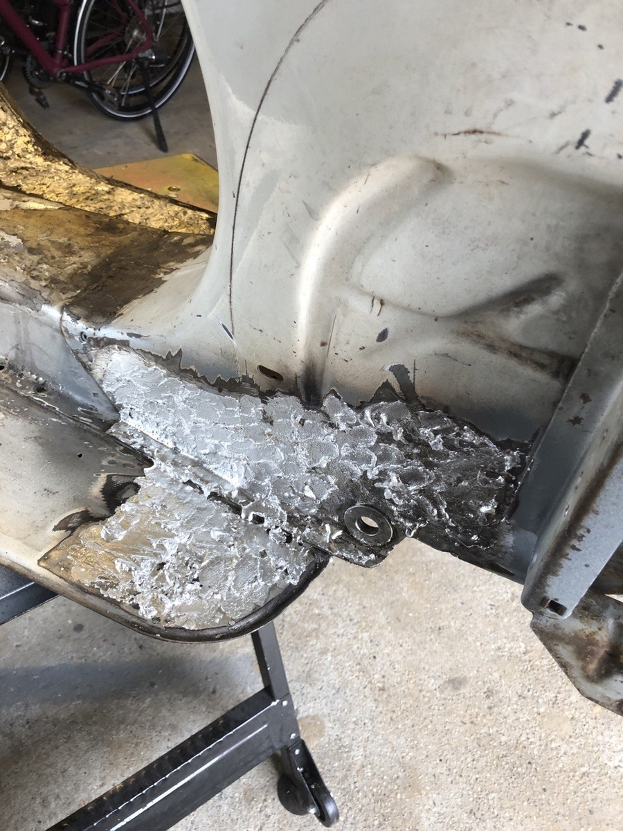

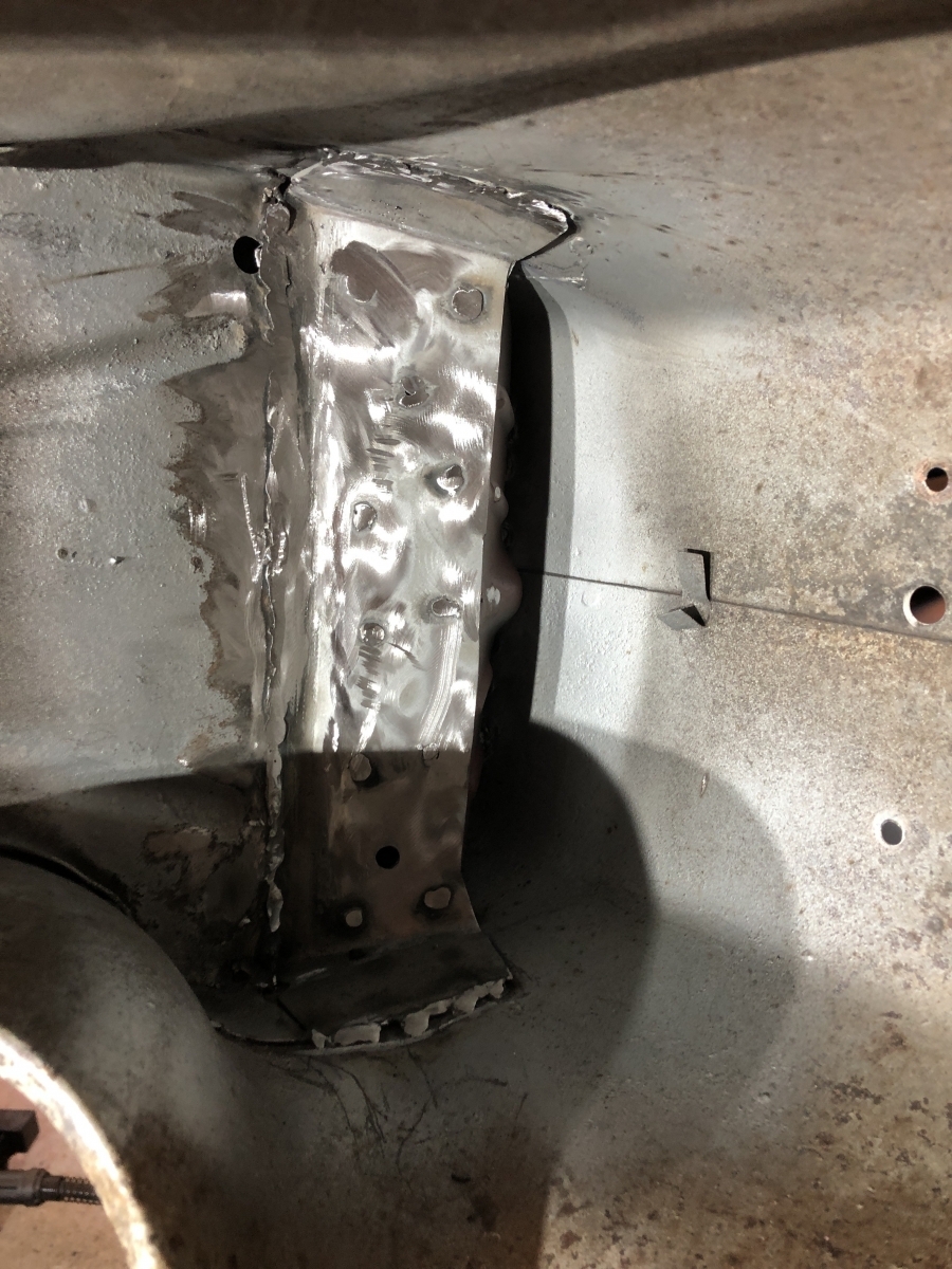

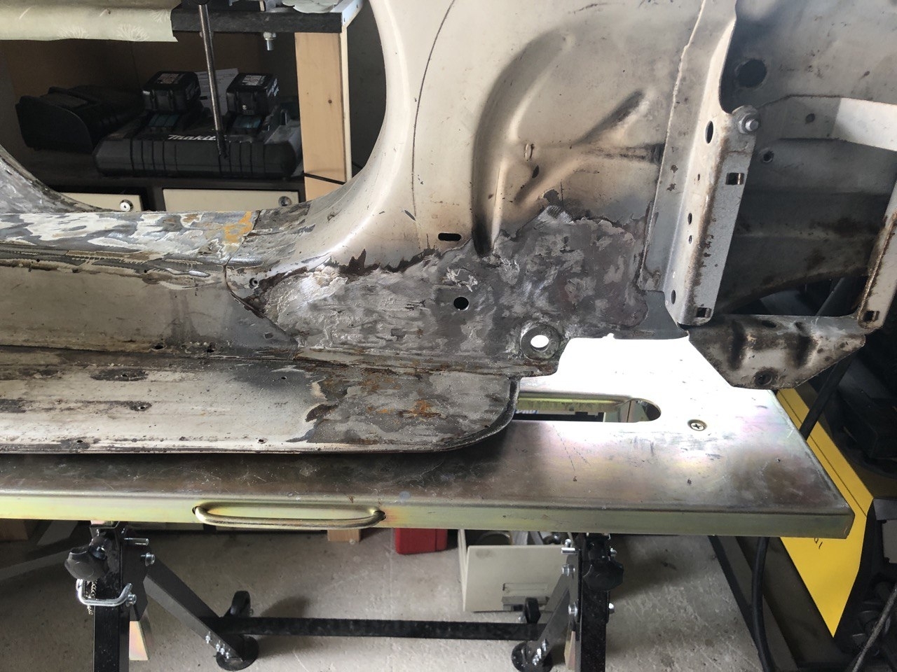

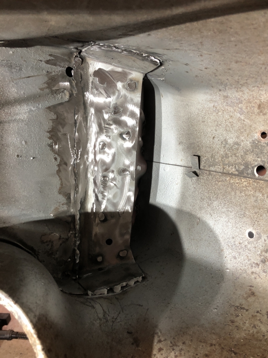

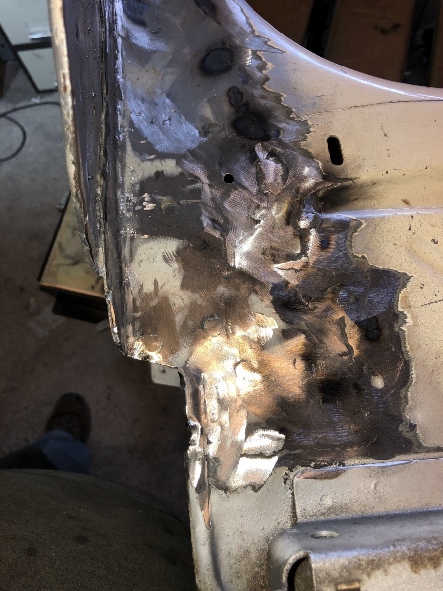

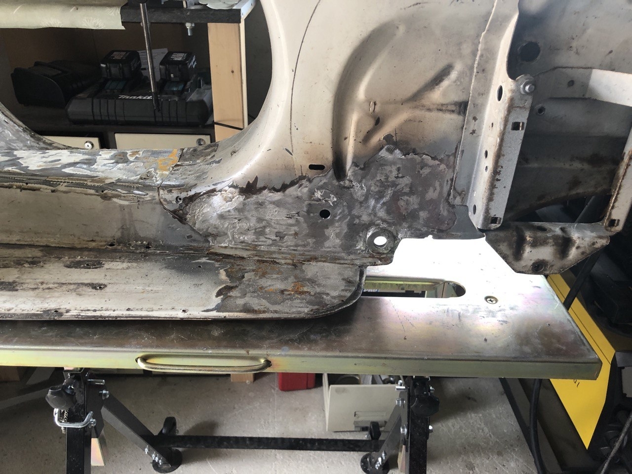

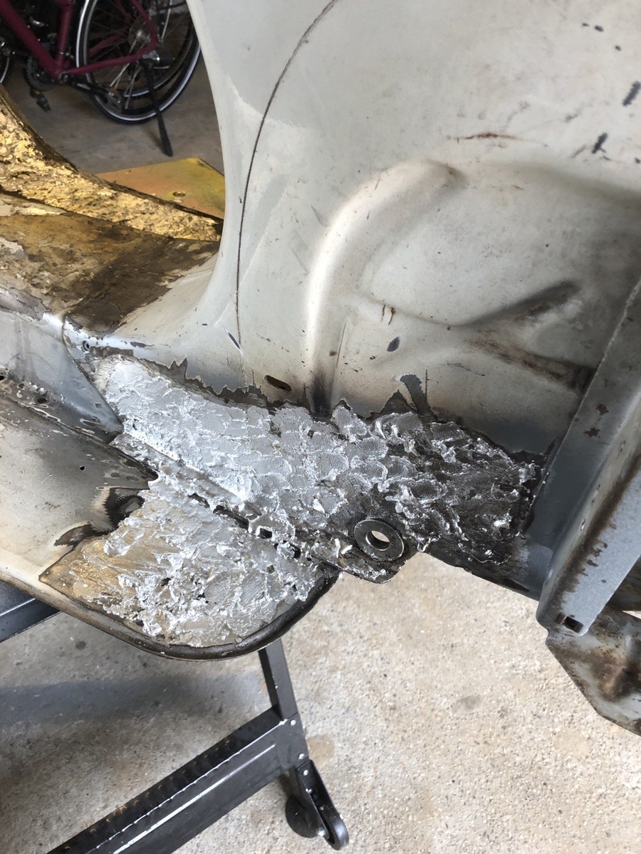

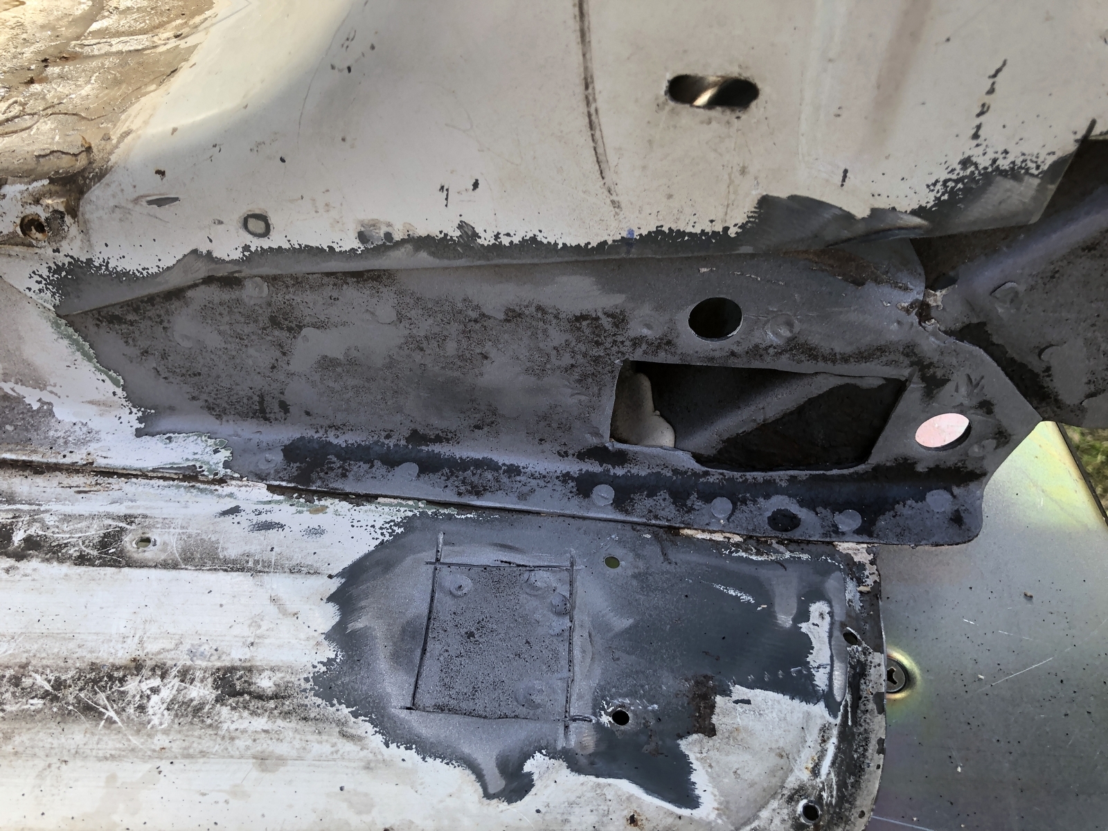

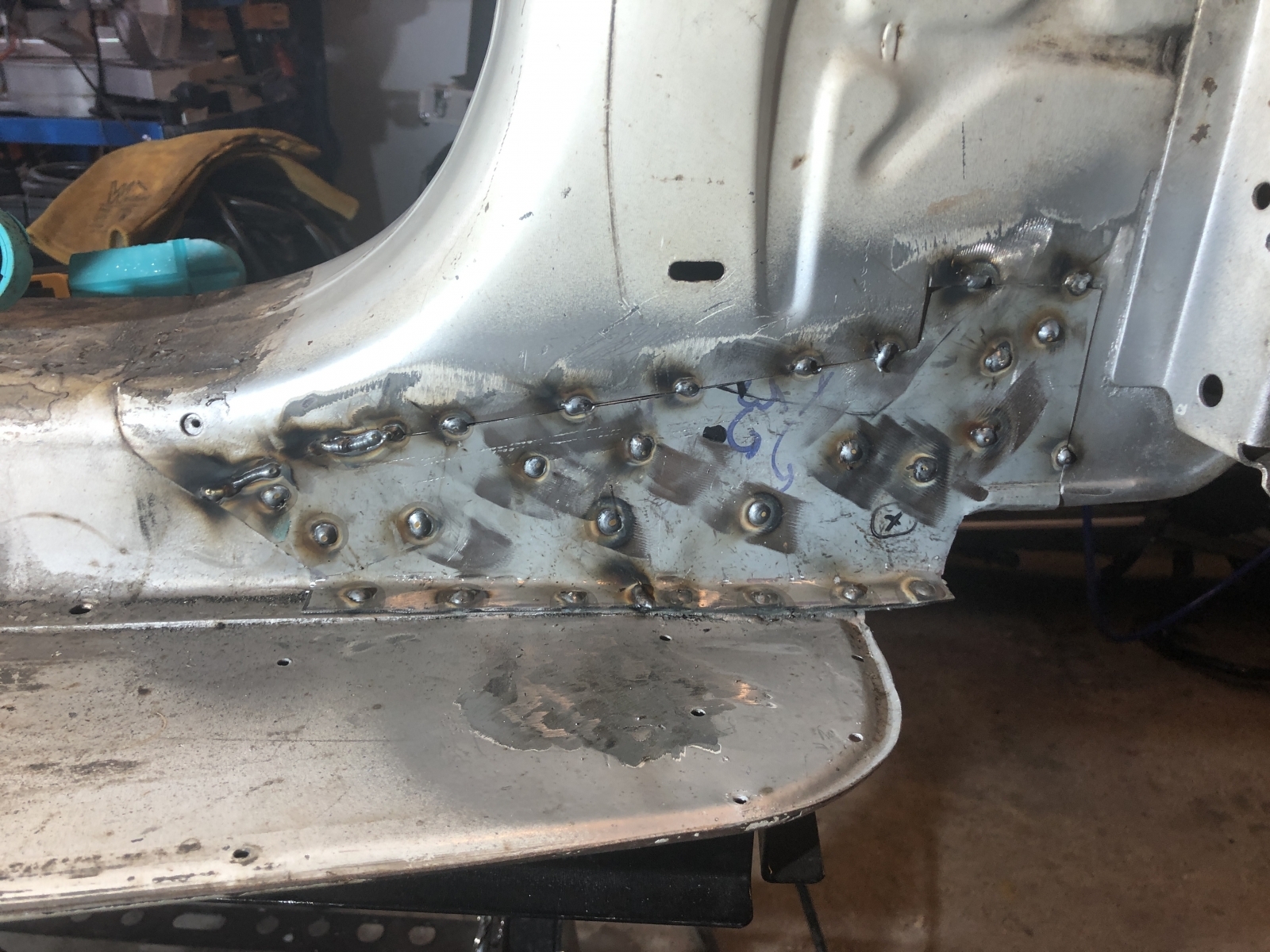

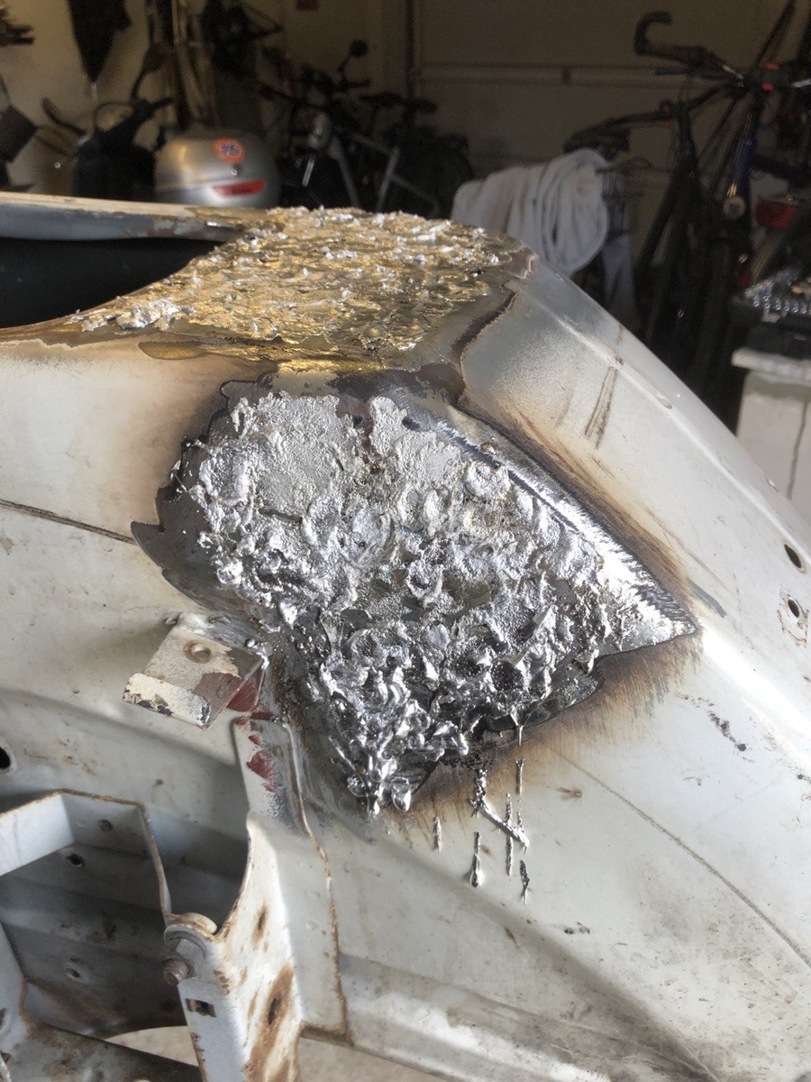

    ich hatte jetzt endlich mal wieder etwas Zeit, an der PX weiter zu machen. Die Stoßdämpferaufnahme ist drin, die Bleche auf der linken Seite sind auch eingeschweißt. Jetzt ist mir dummer Weise das Schutzgas ausgegangen und ich kriege hier kurzfristig kein neues ||.
    Ich hab das ganze erst mal nur grob verschliffen, ich hab auch dabei trotz Maske schon genug Schleifstaub inhaliert. Seitlich am Rahmentunnel war allerdings eine Stelle schon so dünn, dass ich noch mal ein kleines Blech reinsetzen musste.
    Wenn ich die rechte Seite fertig habe, werde ich das ohnehin verzinnen, da sind vom Blech anformen einige Unebenheiten.
    Wenn ich wieder Gas habe, setze ich an dem Verstärkungsblech für die Stoßdämpferaufnahme seitlich noch ein paar Schweißpunkte rein, das sieht so noch sehr unschön aus. Eigentlich wird das am Rand ja gar nicht angeschweißt, aber das Blech ließ sich sonst nicht gut anformen. Aber auch wenn es zwischen den Schweißnähten so aussieht, als wenn das Blech absteht, das täuscht; das Blech liegt jetzt schon plan an dem äußeren Blech an
    Ich hatte für die Blechzuschnitte verzinktes Blech vom Korrosionsschutz-Depot genommen. Angeblich sollte sich das auch sehr gut verschweißen lassen, ohne die Verzinkung abzuschleifen. Das war allerdings überhaupt nicht so. Daher hab ich lange Zeit erstmal nur gebruzzelt, anstatt zu schweißen, bis ich dann die Ränder doch abgeschliffen habe.

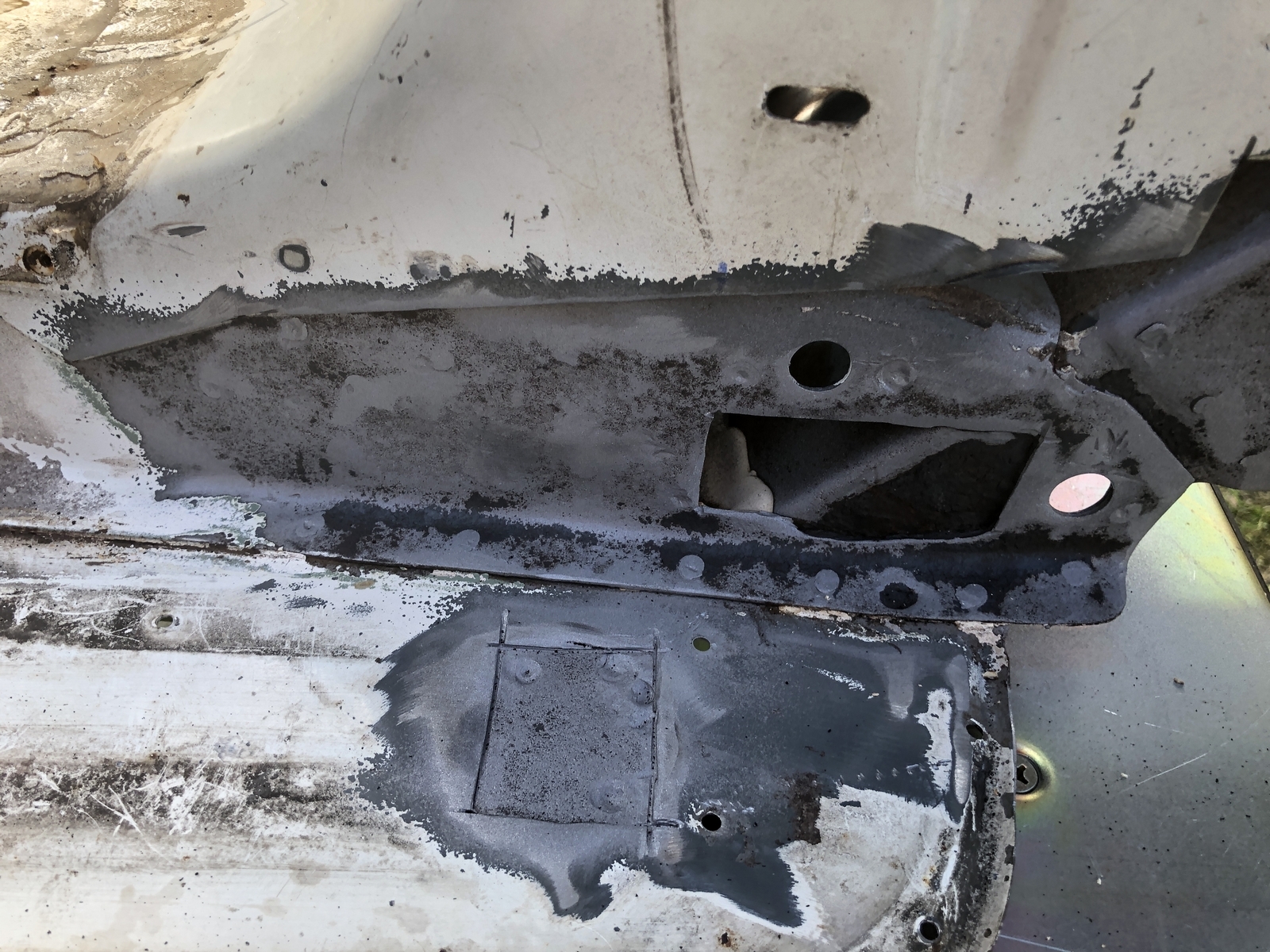

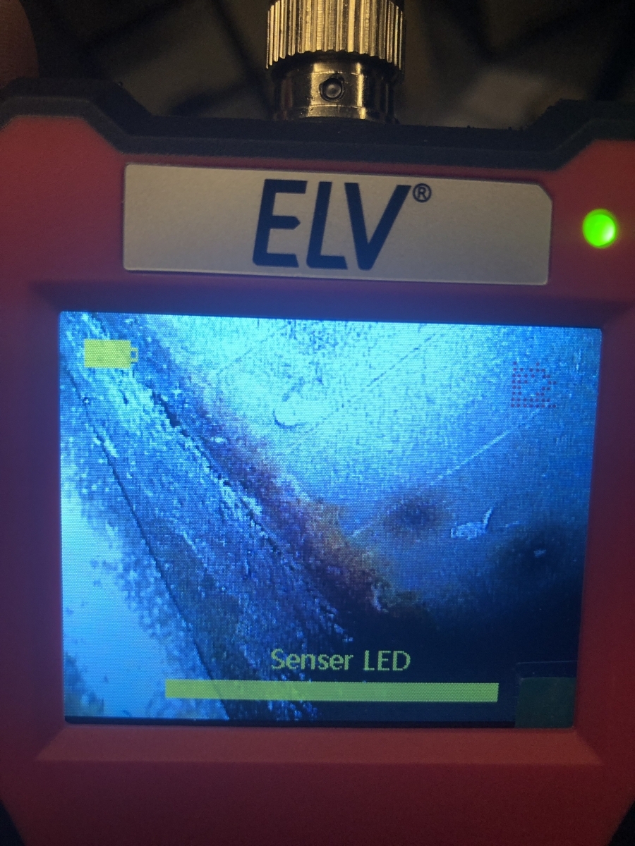

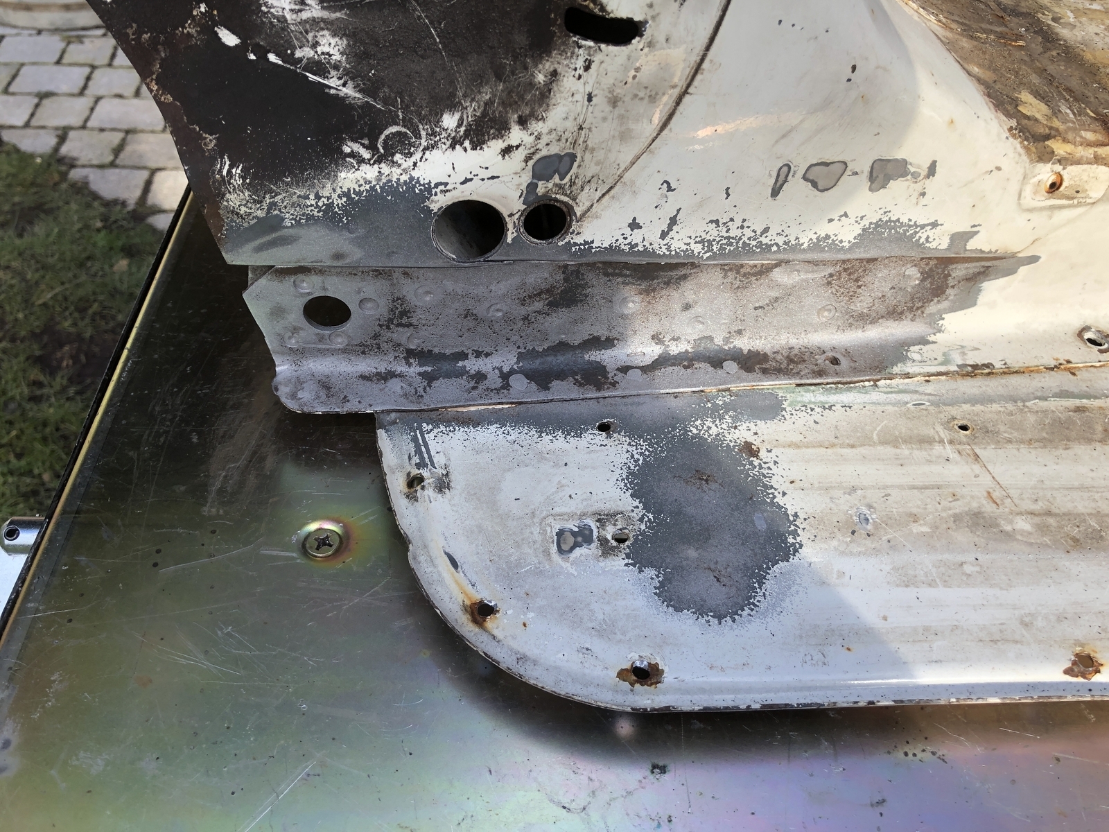

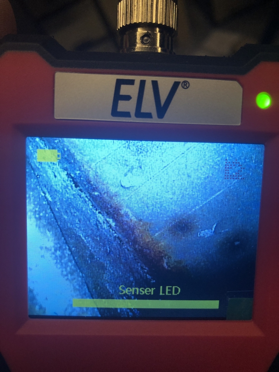

    Ich hab dann noch einmal einen Blick in den Rahmentunnel geworfen:
    Da gammelt es stellenweise auch noch. Ich werde daher auf jeden Fall den Rahmen chemisch entlacken und entrosten lassen, mit Sandstrahlen würde ich ansonsten nicht lange glücklich.

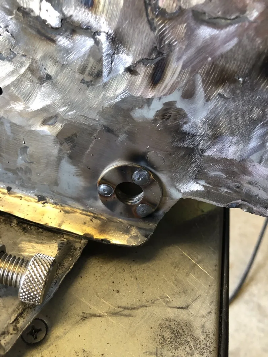

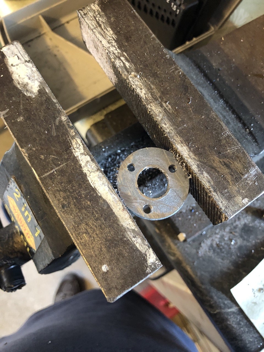

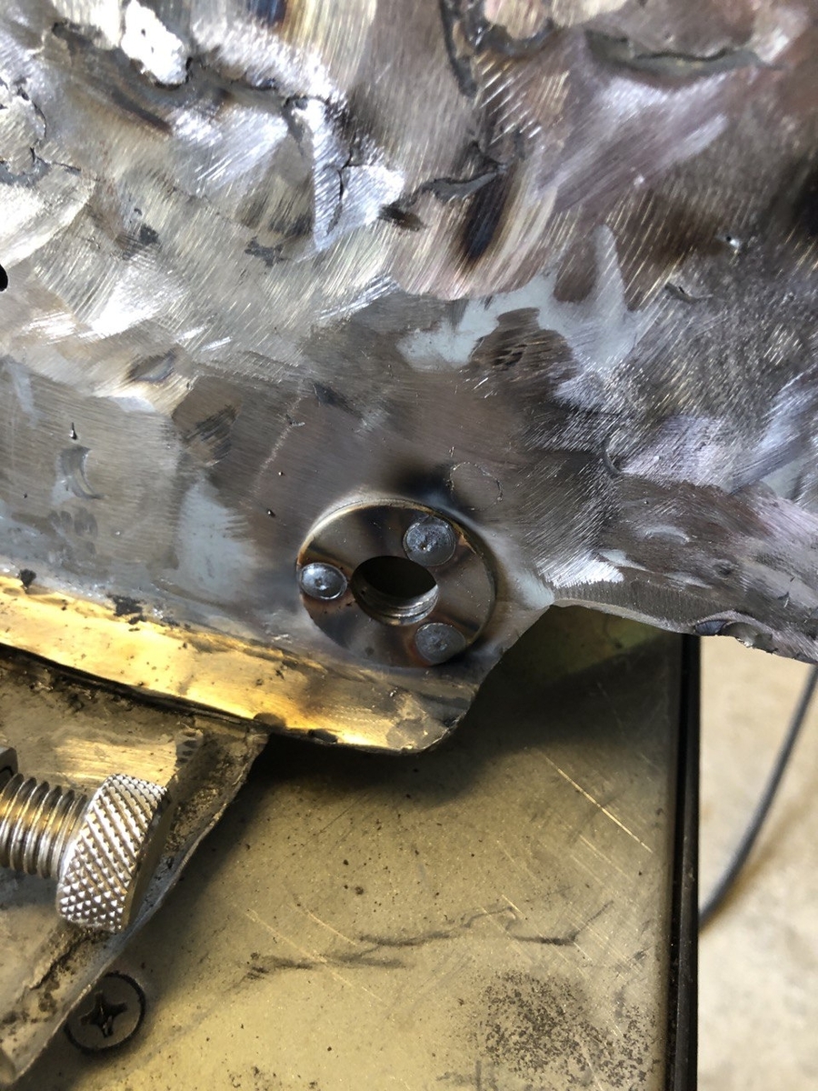

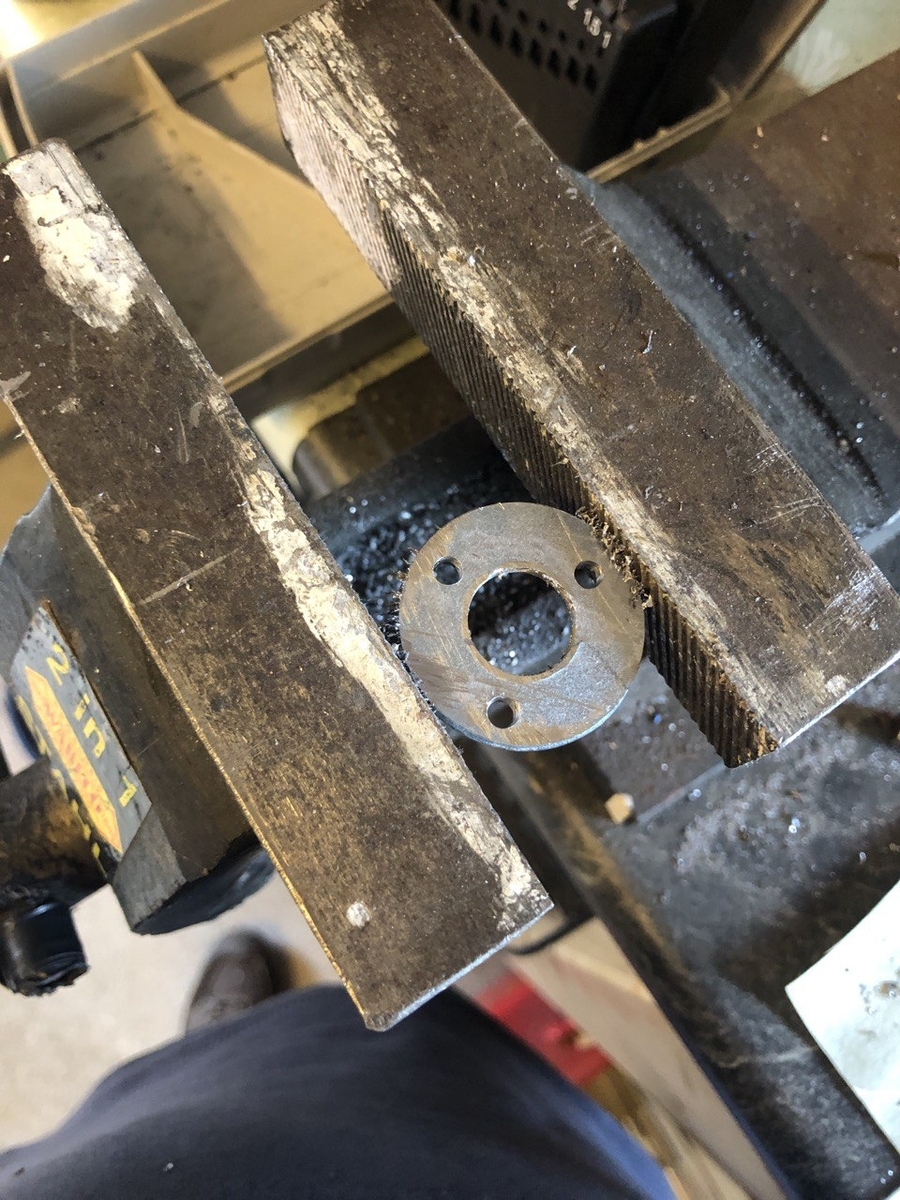

    Die Verstärkungen für die Motoraufnahme hab ich mir tatsächlich einfach aus dicken Unterlegscheiben gebastelt.

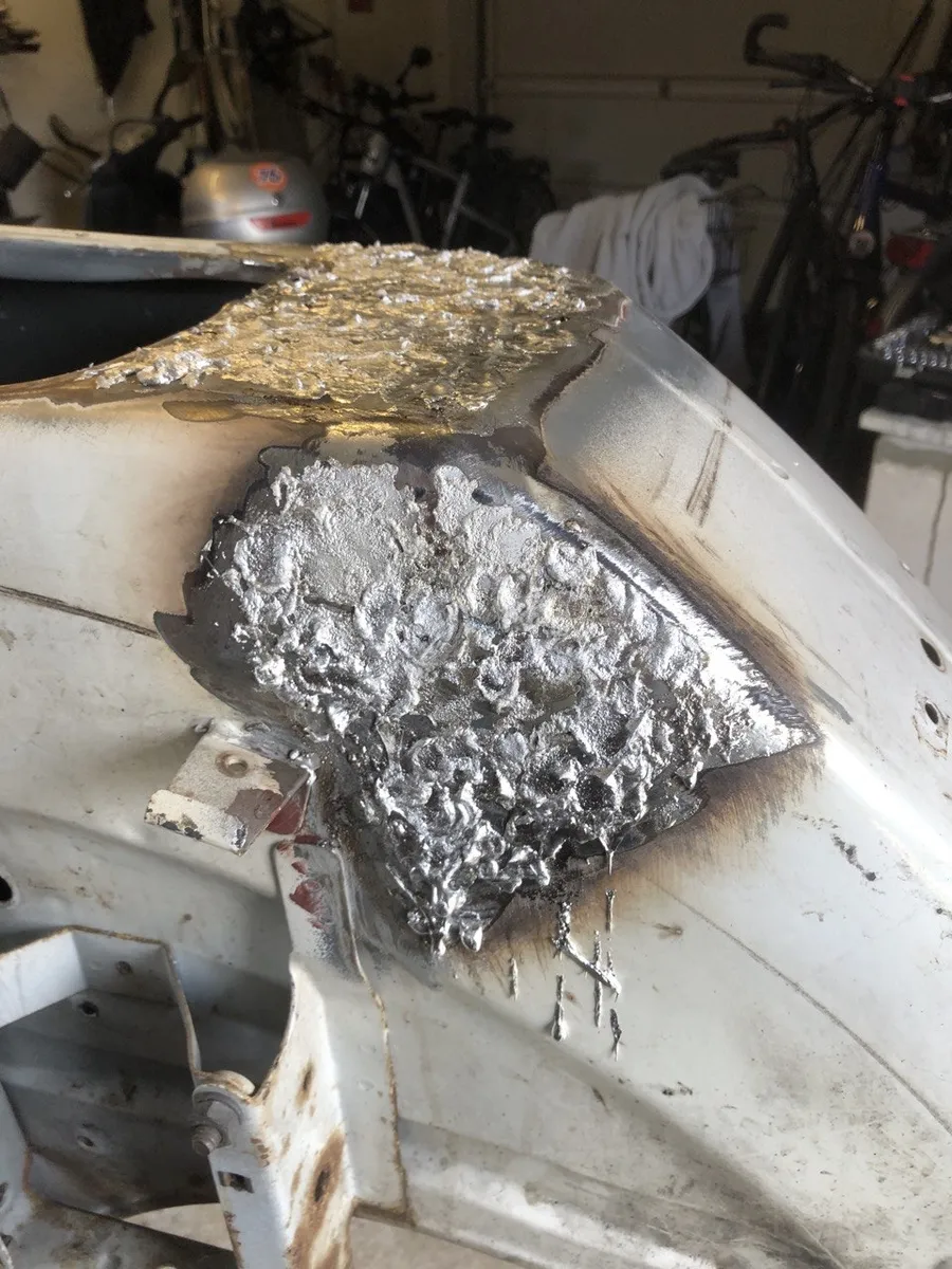

    Dann habe ich mich mal am Karosseriezinn vom Korrosionsschutzdepot versucht. Das Auftragen klappte ja noch ganz gut, aber hinterher das Glattziehen wollte irgendwie so gar nicht klappen. Entweder das Zeug war noch zu fest oder es war zu flüssig. Ich weiss nicht, ob das am bleifreien Zinn liegt oder ob ich einfach zu blöd dafür bin.
    Jedenfalls hab ich das dann stellenweise ein paar mal auftragen müssen. Am Ende hatte ich auch keinen Nerv, das alles mit der Karosseriefeile glatt zu machen und hab dann doch irgendwann die Flex genommen. Ich hab das jetzt nicht zu glatt gemacht, ich will das ja noch KTL beschichten lassen und da hab ich gelesen, dass das Zinn zur Tropfenbildung neigt. Wahrscheinlich werde ich die Stellen dann noch mal nachbearbeiten bzw vom Lackierer bearbeiten lassen.
    Mittlerweile war dann auch schon so viel Zeit vergangen, dass da schon wieder die ersten Rostansätze zu sehen waren.

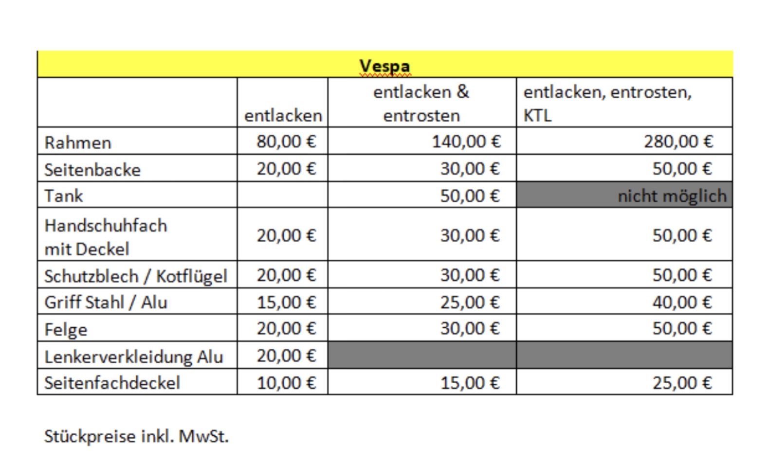

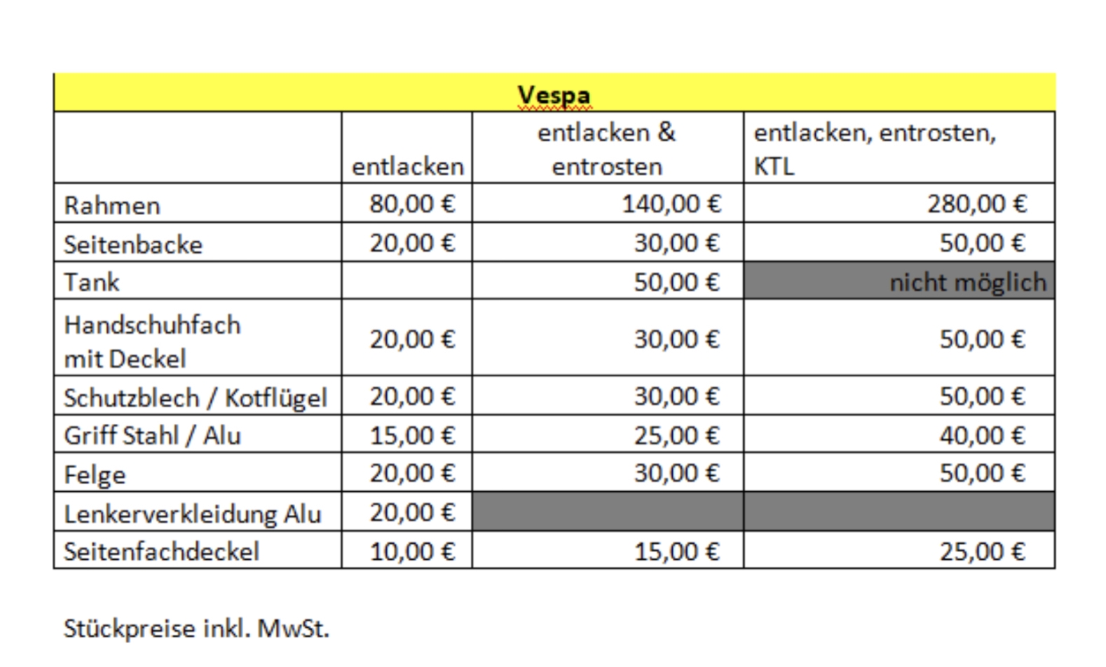

    Heute habe ich dann endlich mal alles zusammen gepackt und den Rahmen, die Seitenbacken (musste ich auch noch ausbeulen), den Kotflügel, das Gepäckfach und den Alulenkkopf zu Syre (http://www.entlackerhelden.de) nach Böhnen gebracht zum Entlacken, Entrosten und KTL-Beschichten.
    Das ist die Preisliste die ich im Vorfeld zur Orientierung bekommen habe.
    Das soll jetzt etwa einen Monat dauern, bis alles fertig ist. Das ist gar nicht schlecht, da ich am Wochenende noch ne ET2 (darf ich hier wahrscheinlich gar nicht erwähnen) in der Garage auseinander gerupft habe. Dann kann ich die in der Zwischenzeit weiter bearbeiten. Die PX machen ich dann in Ruhe im Herbst und Winter weiter.
    Gruss Bernd

    545€ ist schon eine Hausnummer :huh: ! Dafür überlebt der Roller dich Rosttechnisch mind. 3x 8o...

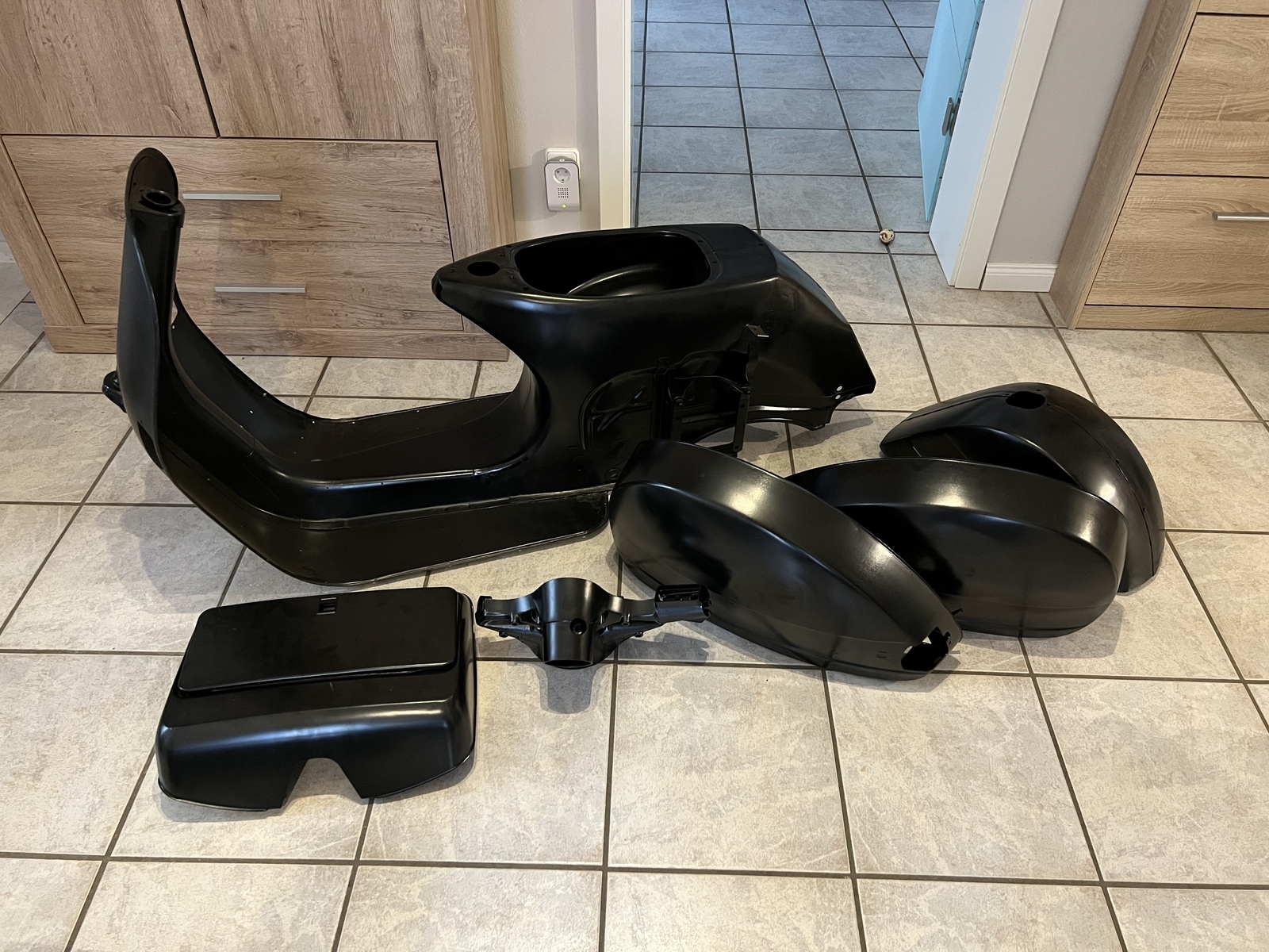

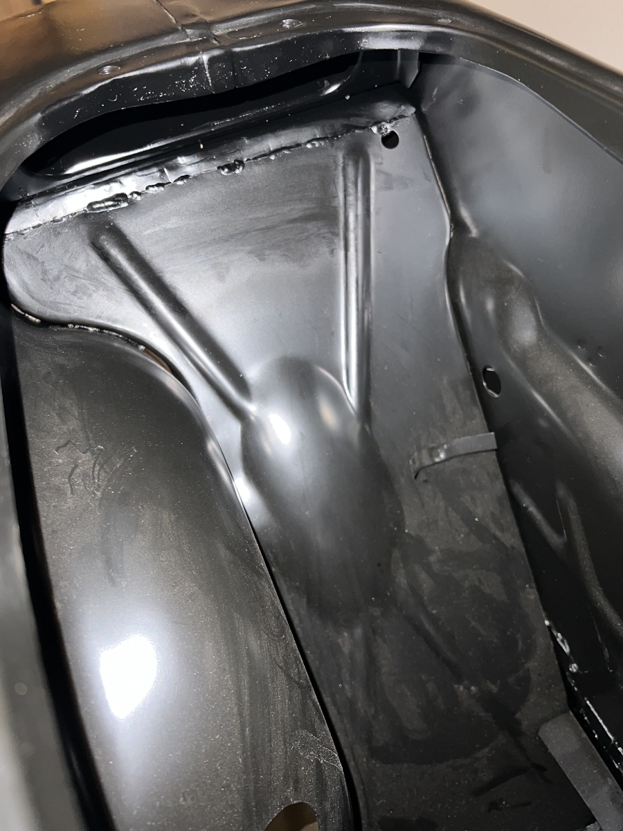

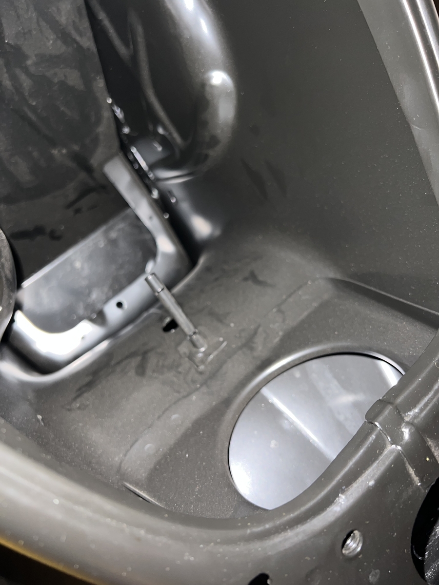

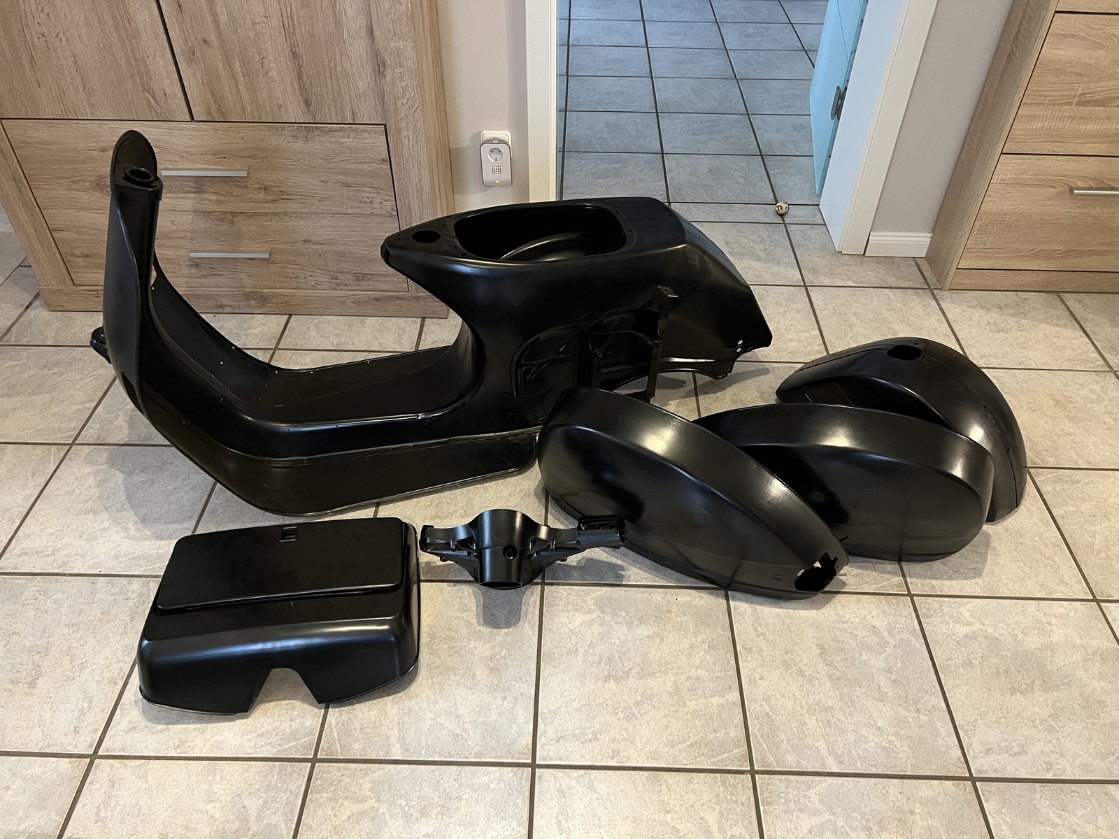

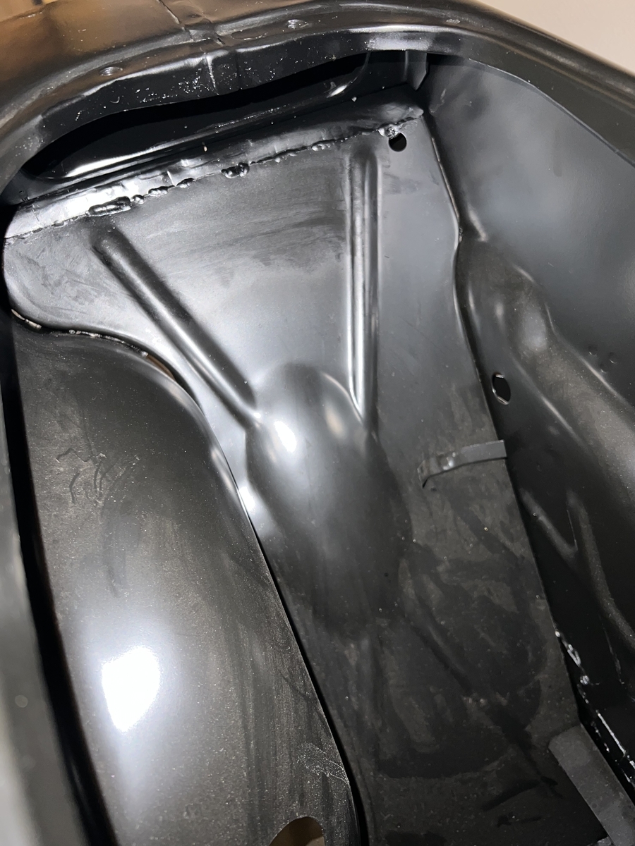

    Endlich mal wieder Neuigkeiten: nach 2.5 Monaten (anstelle von 1 Monat) ist der Rahmen nun endlich entlackt entrostet und ktl beschichtet. Hab die Sachen eben bei Syre abgeholt. Gekostet hat das jetzt 530 Euro.
    Es wurde schon sauber gearbeitet. Ich hatte mit mehr Problemen durch das Zinn gerechnet. Da ist aber nur eine Stelle wo es etwas rau ist.
    Jetzt muss ich mich endlich entscheiden welche Farbe ich wähle …

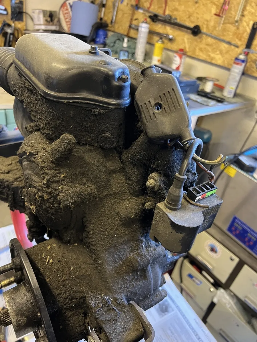

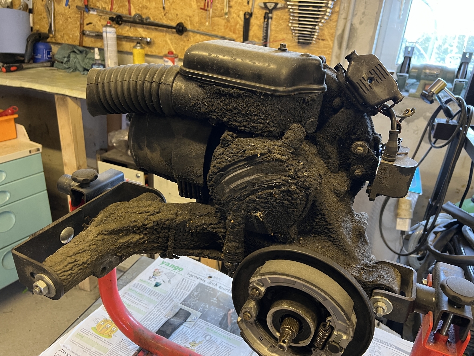

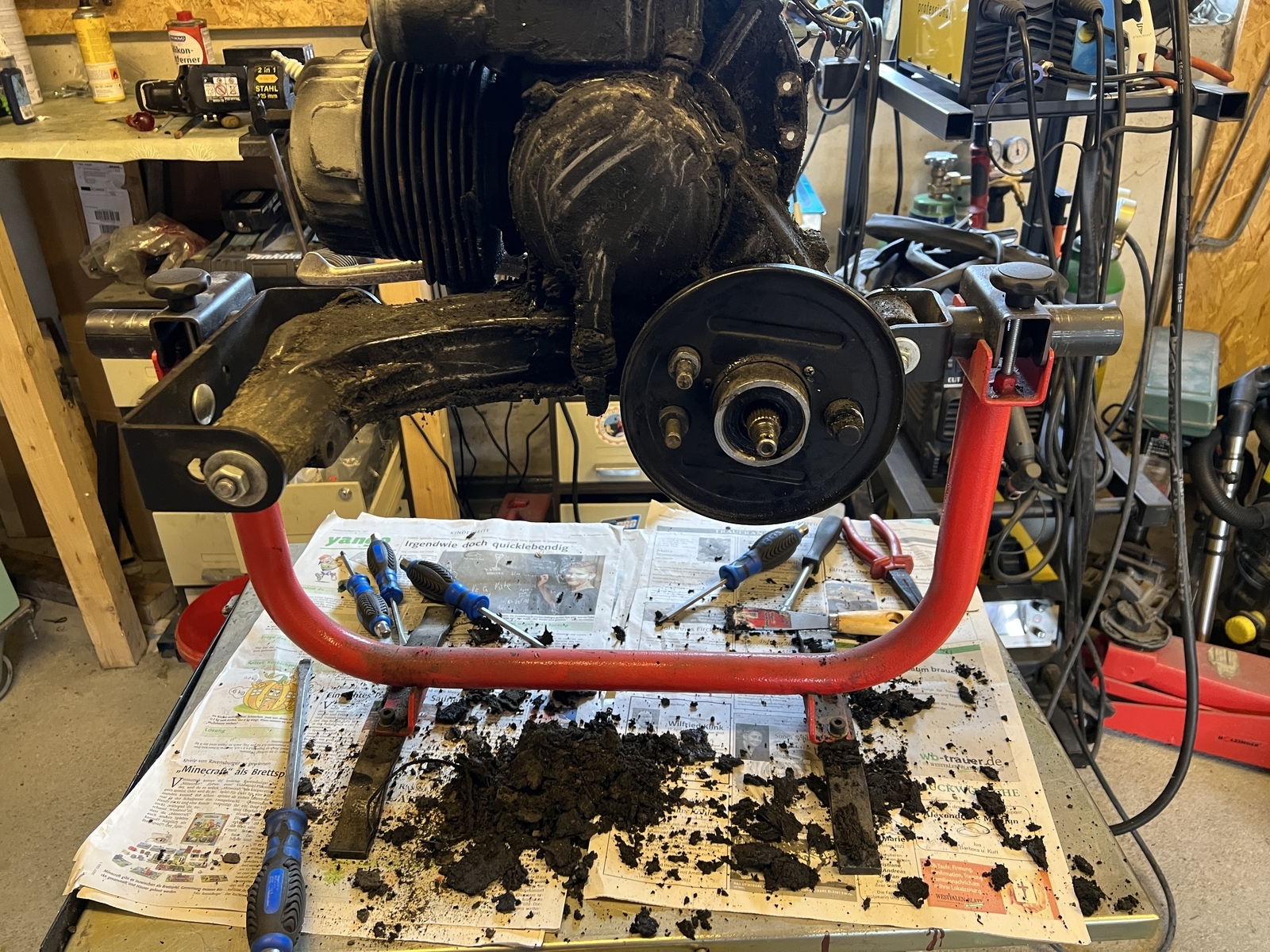

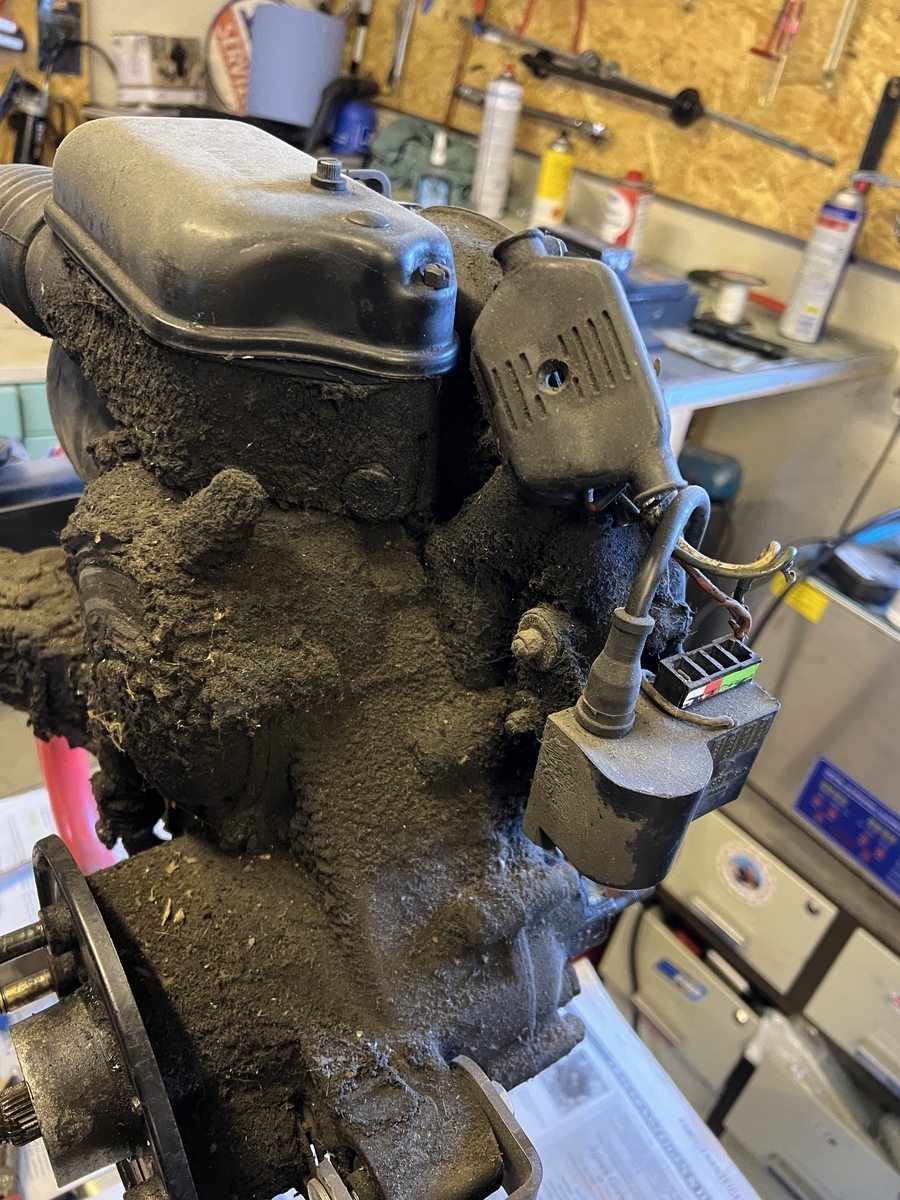

    Moin, hab letztens mit Schrecken festgestellt, dass hier 1 Jahr nichts passiert ist. Ganz untätig war ich allerdings nicht, ich hatte nur keine Lust auf Schaltroller und hab mir in der Zwischenzeit 2 ET4s fertig gemacht und für nen Kollegen einen Chinaroller wieder fahrtauglich gemacht.

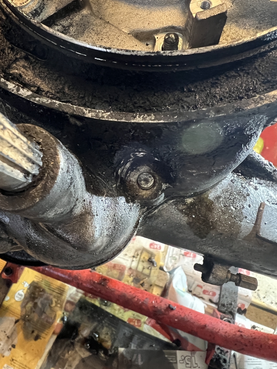

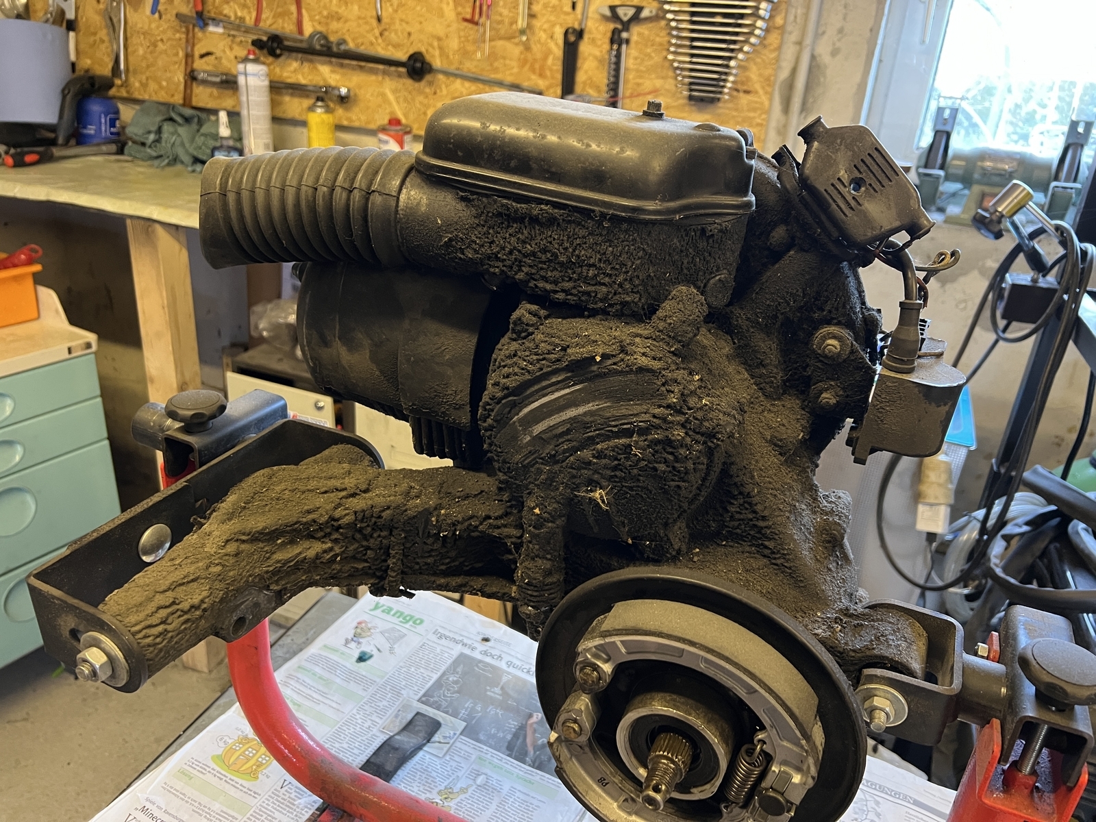

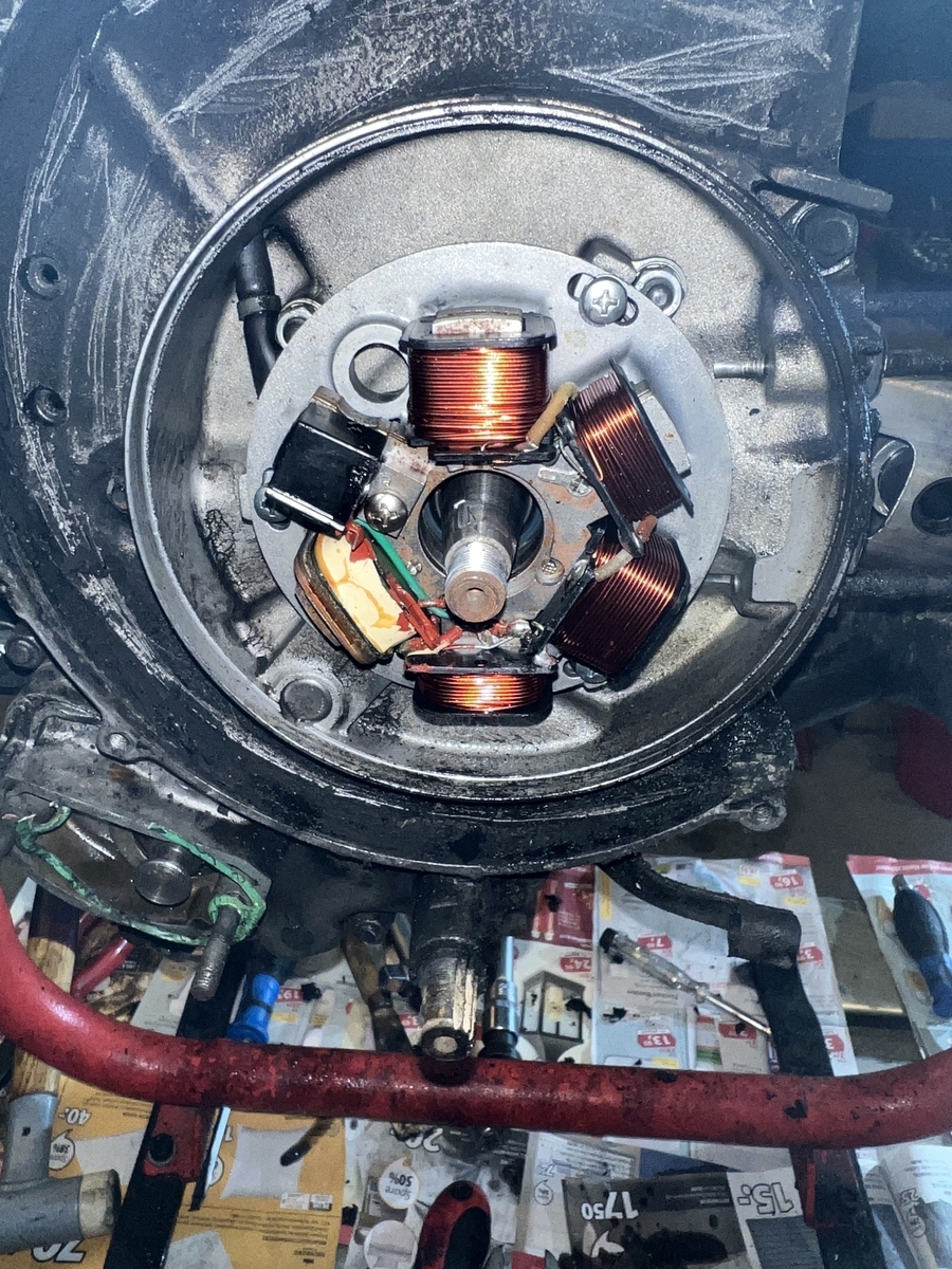

    Während der Rahmen noch im Keller schlummert und auf Lackierung wartet, hab ich vorhin den Motor mal aus der Ecke geholt. Was ein Siff:

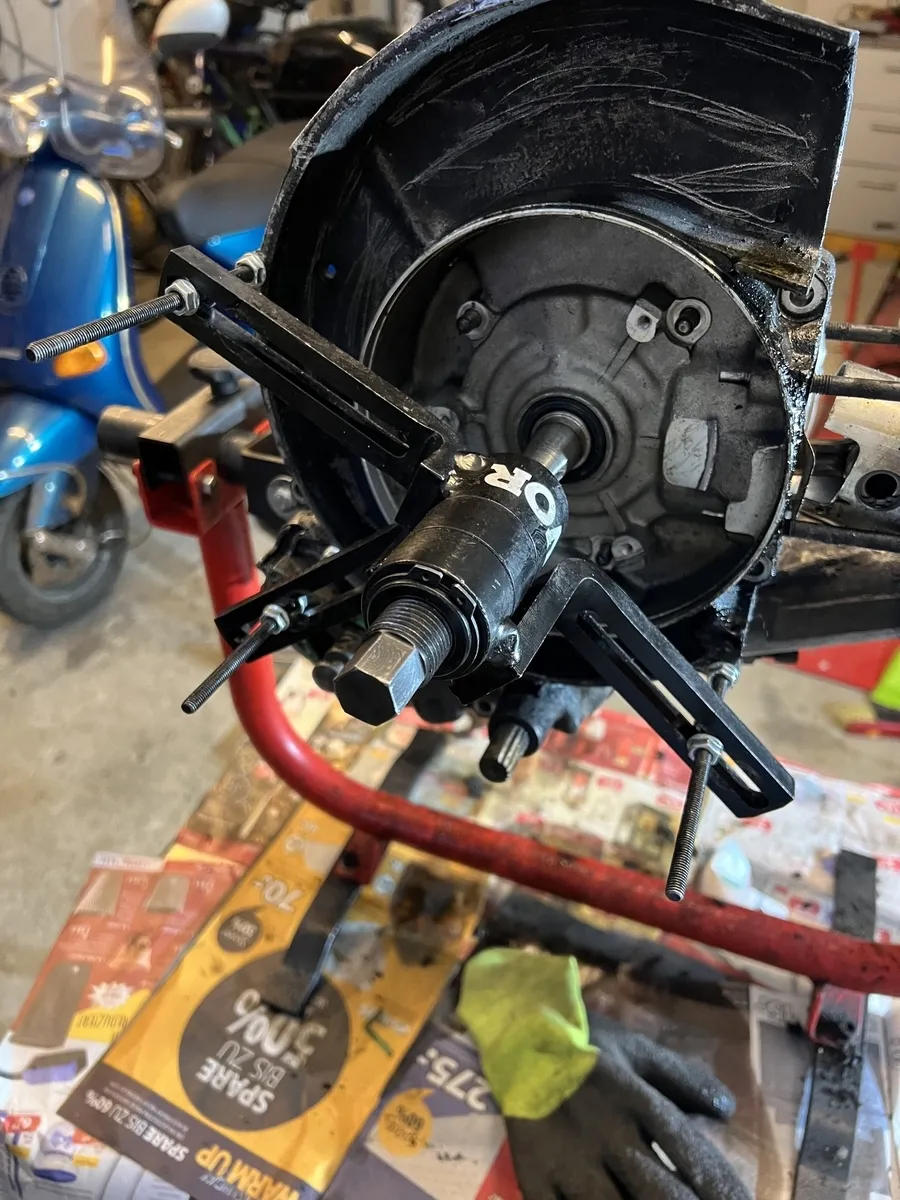

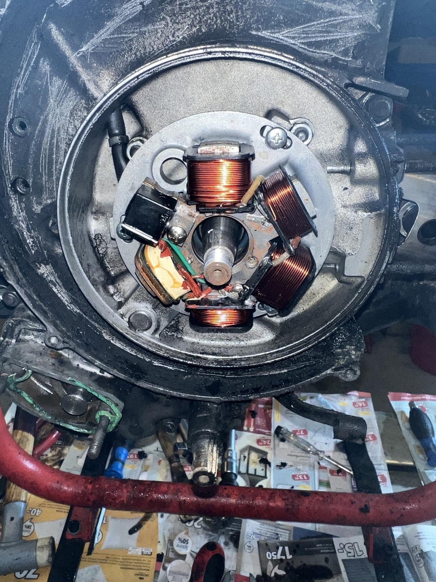

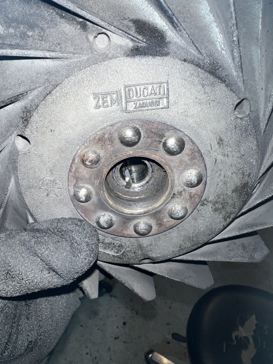

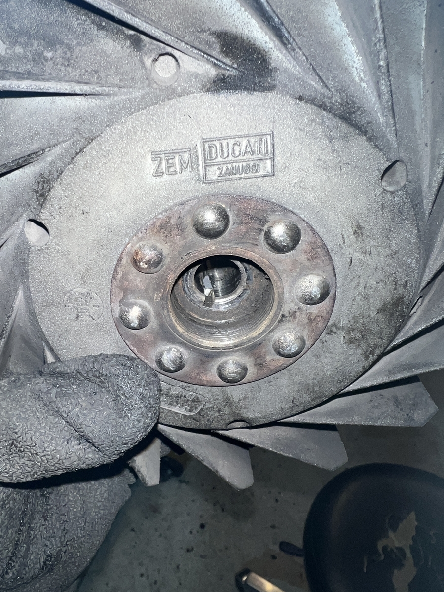

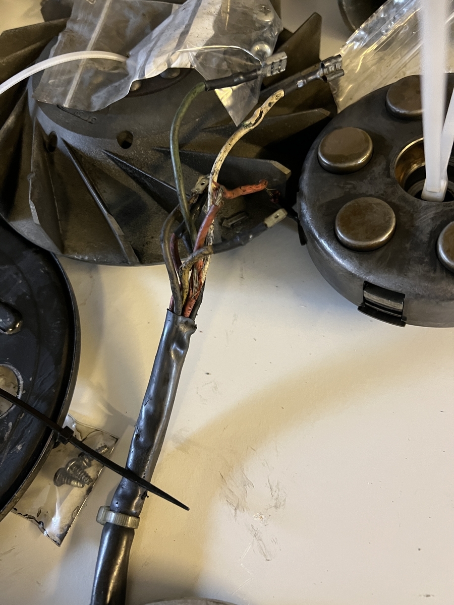

    Beim Abschrauben des Polrads zeigte sich dann, dass der Keil abgeschert war.
    Beim Versuch, die Gehäusehälften zu trennen, ist es für heute erstmal geblieben. Da bewegt sich gar nichts. Mal gucken ob ich morgen mehr Erfolg habe.

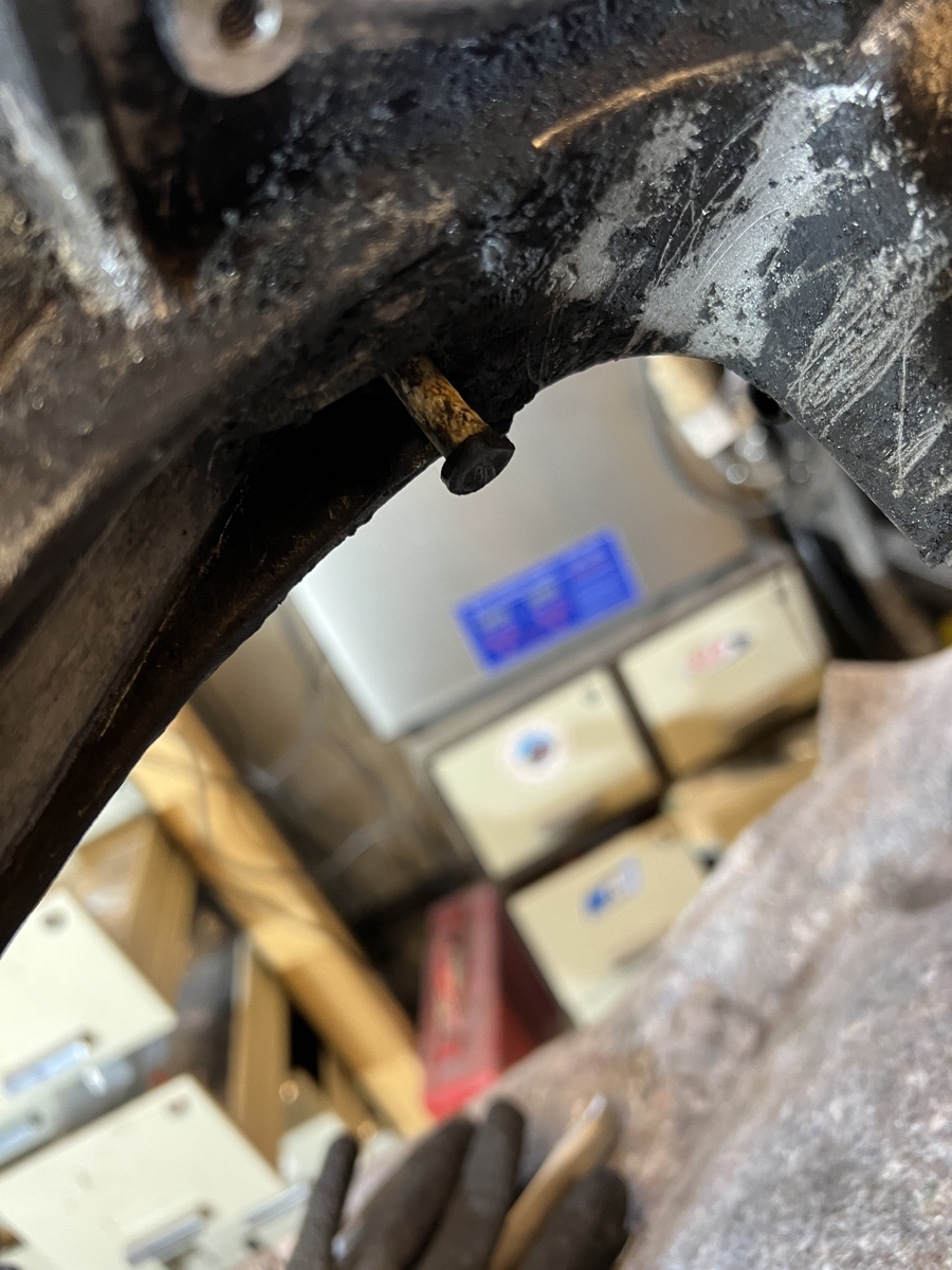

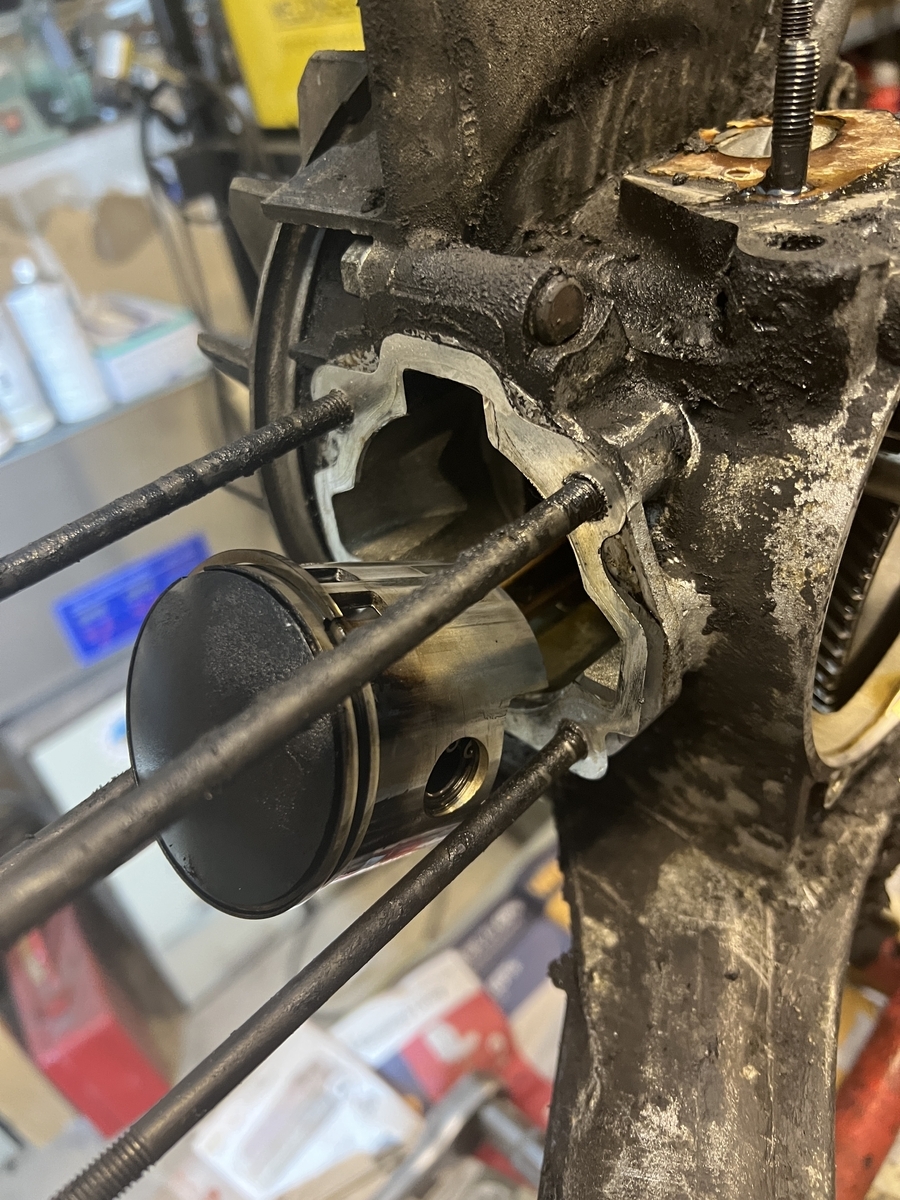

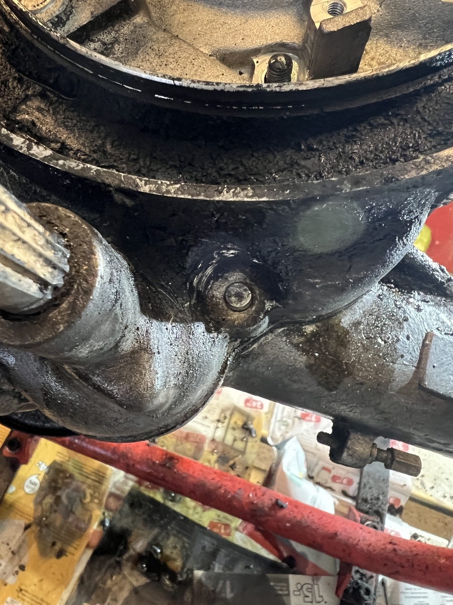

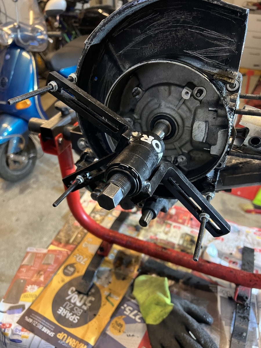

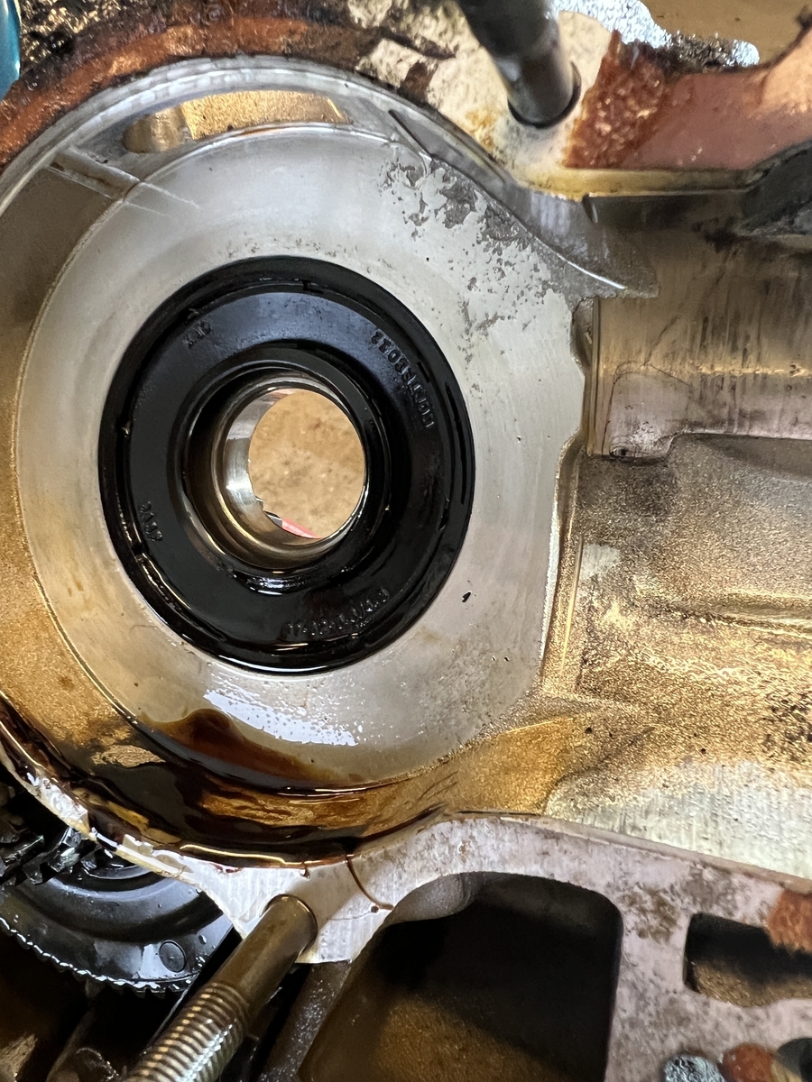

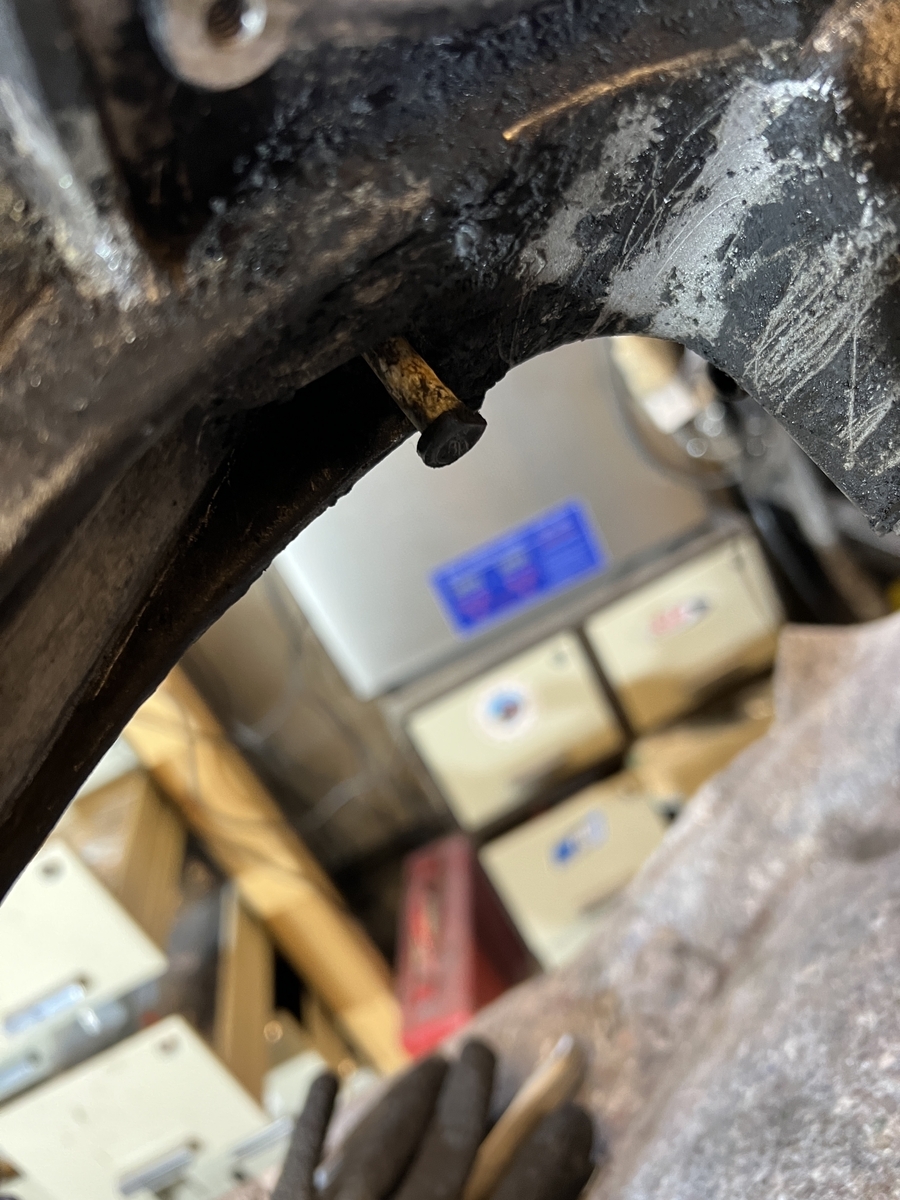

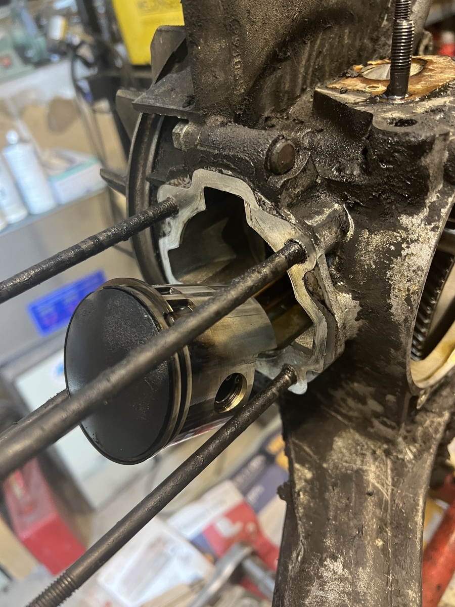

    So, neuer Versuch. Ich hab vorher ja noch keinen LF Motor zerlegt. Deswegen vorher noch einmal ins Schneider Buch geguckt, da war an dem Restaurationsobjekt ja unten ein Bolzen festkorrodiert. Und genauso war es hier auch. Vorher hatte ich bei dem ganzen Dreck gar nicht gemerkt, dass der Bolzen entfernt werden kann von der Gegenseite.
    Daher mit dem Gasbrenner erstmal ein bisschen erwärmt das Ganze, dann ließ sich, allerdings auch nur mit reichlich Gewalt, der Bolzen mit einem Ausschläger raustreiben.
    Das weitere Zerlegen gestaltete sich erstaunlich einfach. Von den ET4 Motoren und den V50/PK 50 war ich viel mehr Probleme gewohnt, zum einen durch kaltverschweisste Schrauben, zum anderen durch Kugellagerauszieher aus der Bucht, die schon wieder kaputt waren, bevor das erste Lager draussen war. Bei der PX ist das ja wirklich ein Kinderspiel.
    Zum Glück sind die Motorrevisionsteile noch nicht da, so dass ich jetzt erstmal in Ruhe putzen kann.
    Da ist der Bolzen schon etwas zurückgeschlagen
    Bolzen von der Gegenseite

    Die lange untere Motorschraube macht das leider gerne. Ich setze die gerne mit etwas Mehrzweckfett wieder ein im Kanal.

    Werde ich machen top-)

    • November 17, 2022 at 22:23
    • #54
    Alder,
    du gehörst auch zu den Kameraden, die den Zylinder ziehen, bevor die Panade komplett weg ist... klatschen-)
    Respekt.
    Aber danke für die Bilder, traumhaft paniert der Motor... lmao
    Fehlen nur noch Pommes!
    Viele Grüße,
    Paddy.

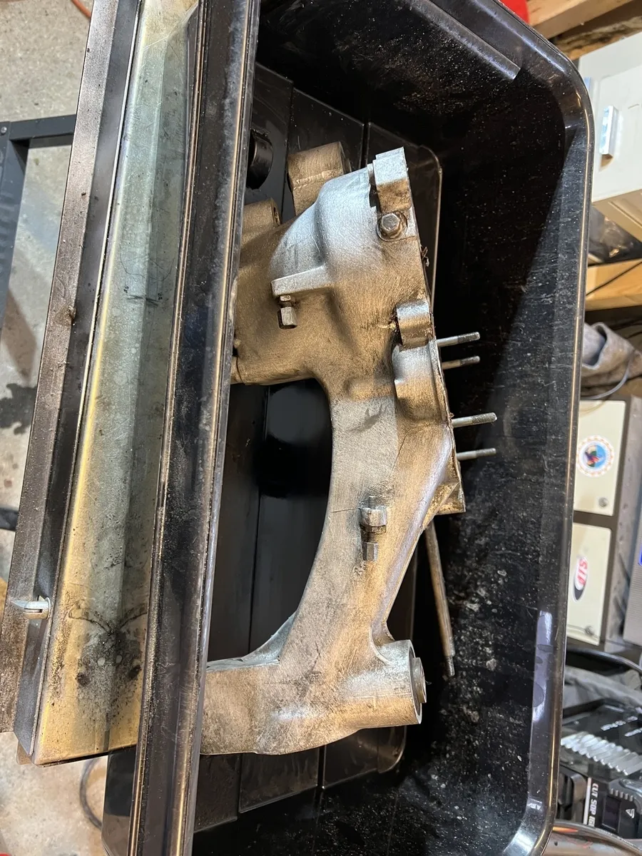

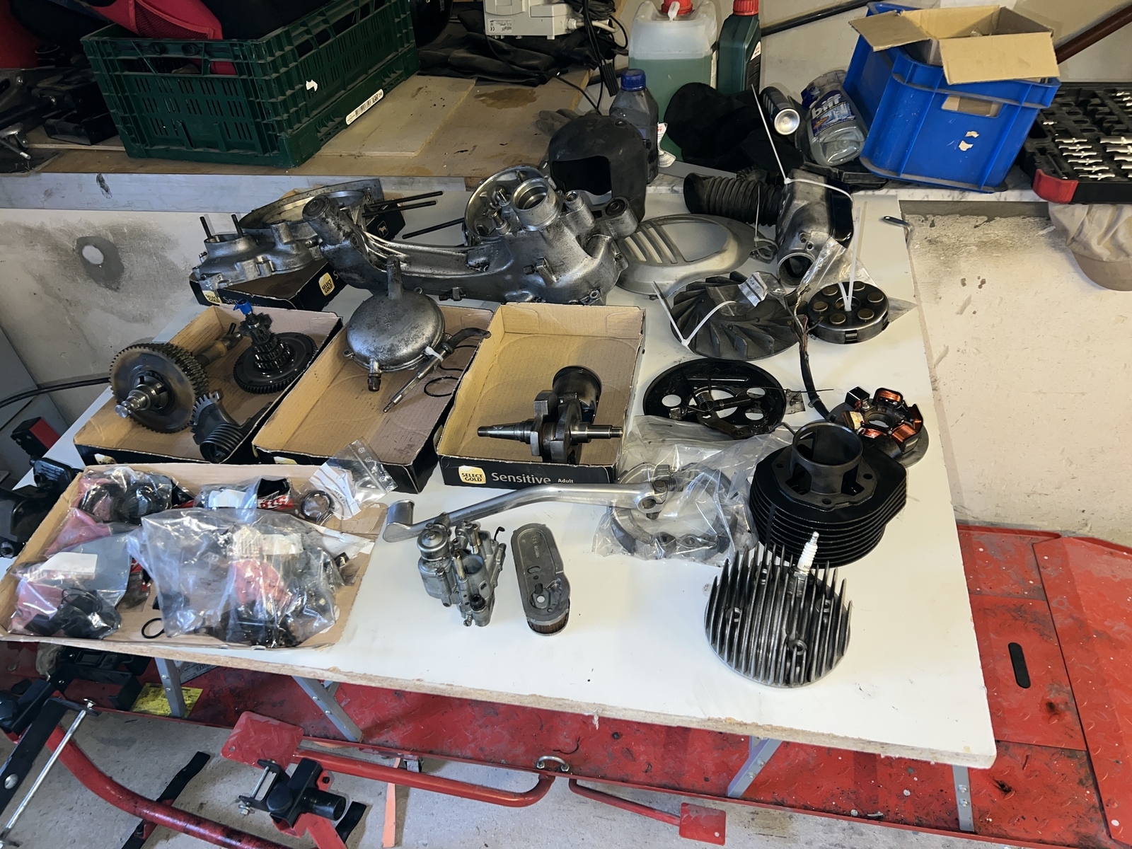

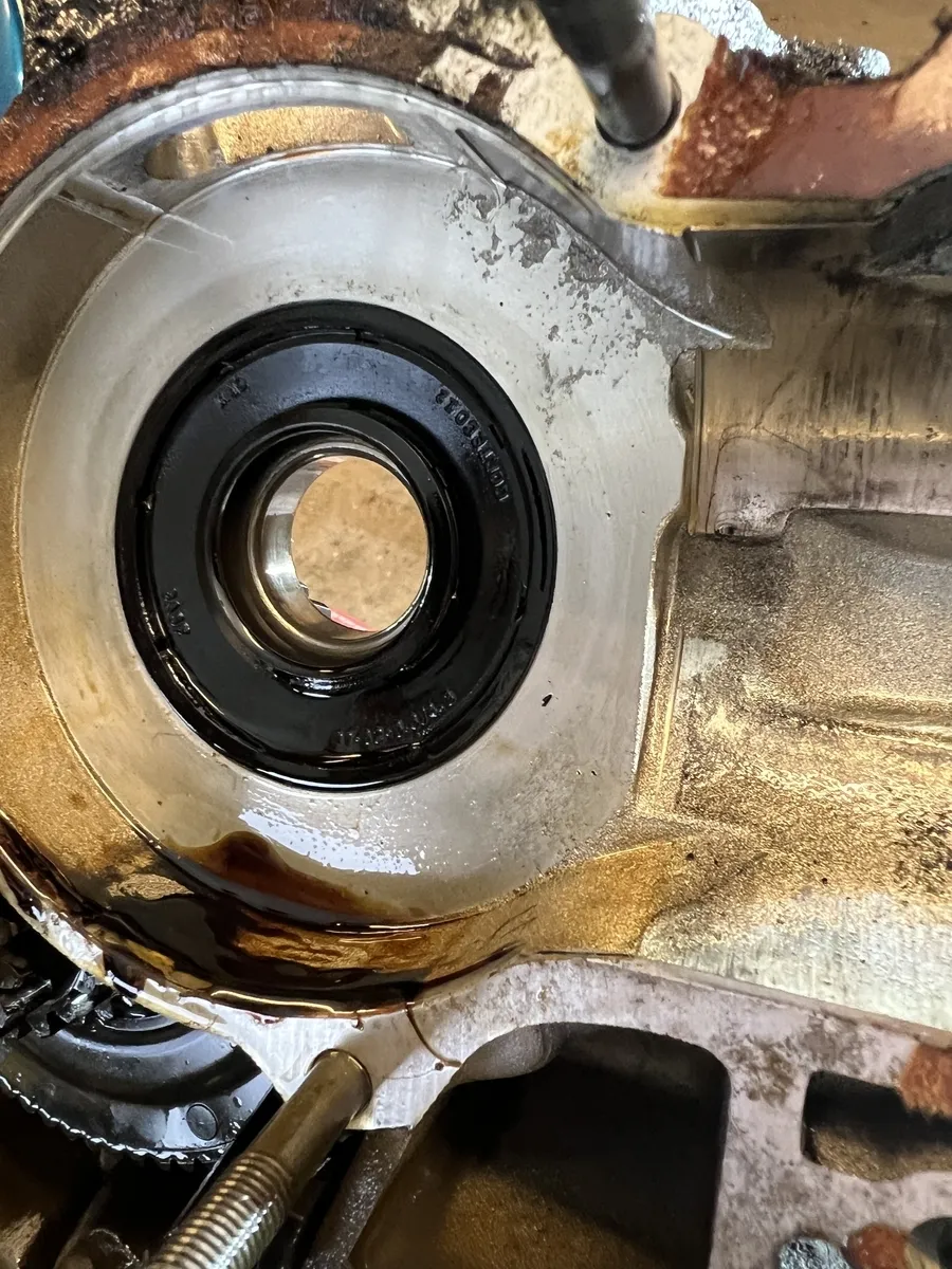

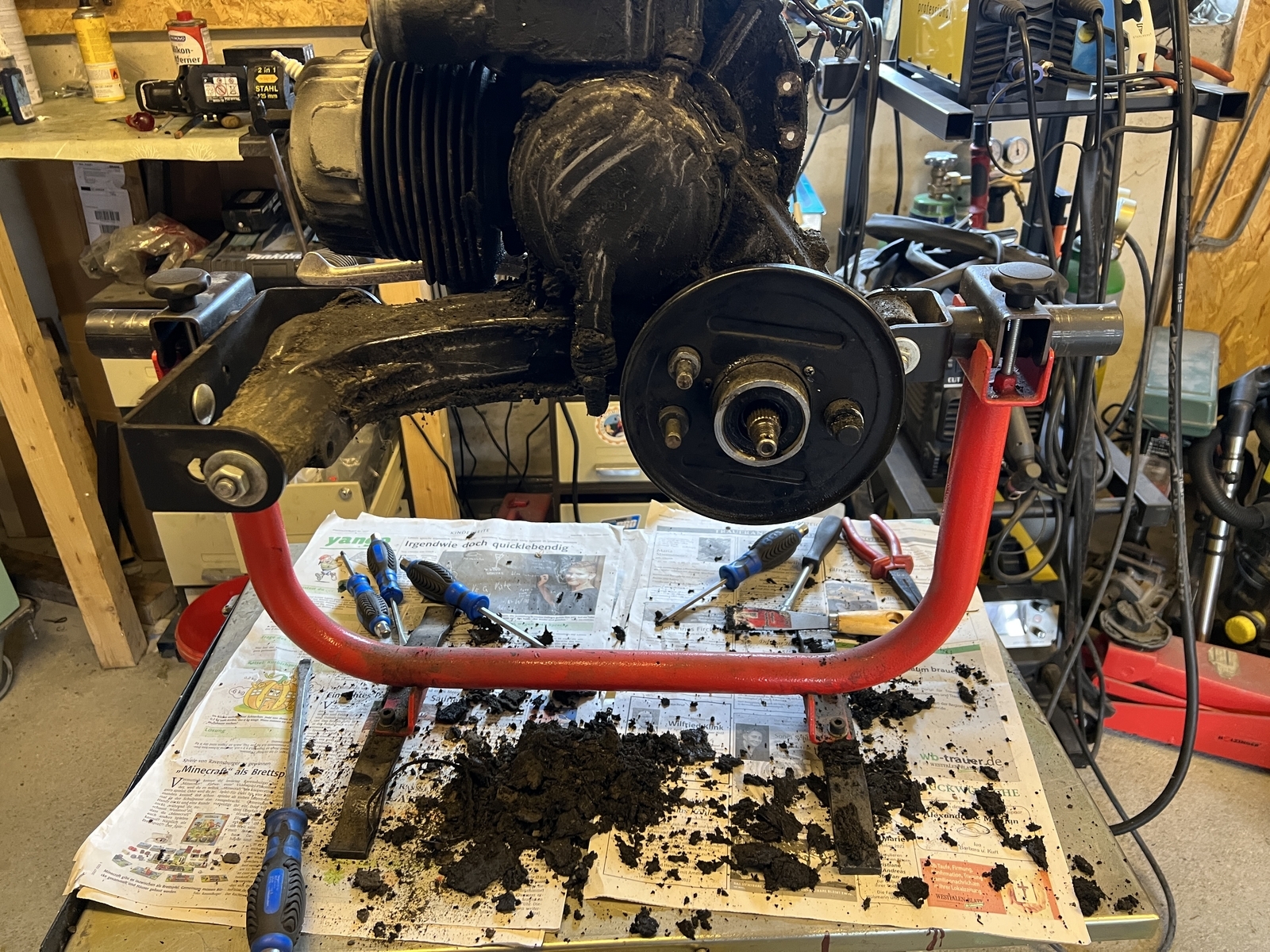

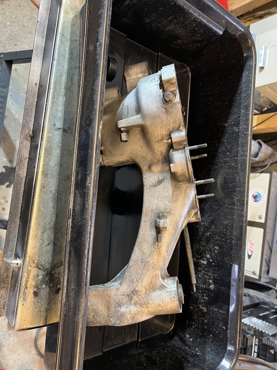

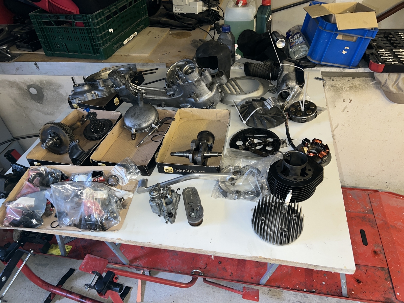

    So, 3 l Bremsenreiniger, Petroleum und Aceton (Kommentar meines Sohnes: Boah, das riecht so lecker) später kann nun so langsam die Bestandsaufnahme anfangen.

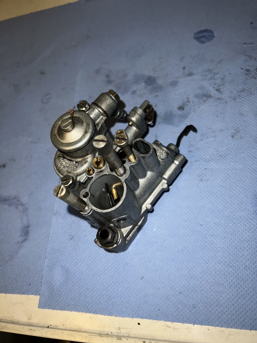

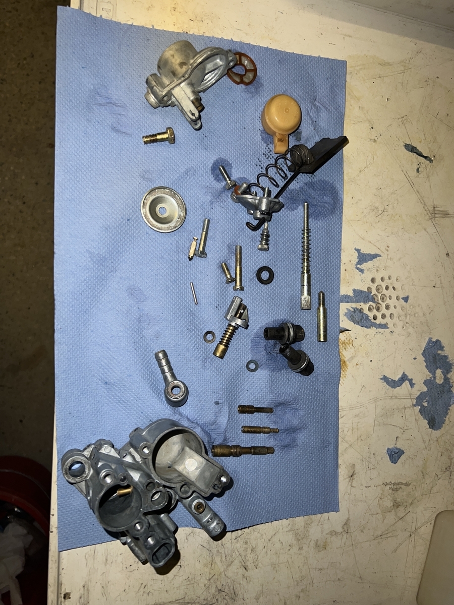

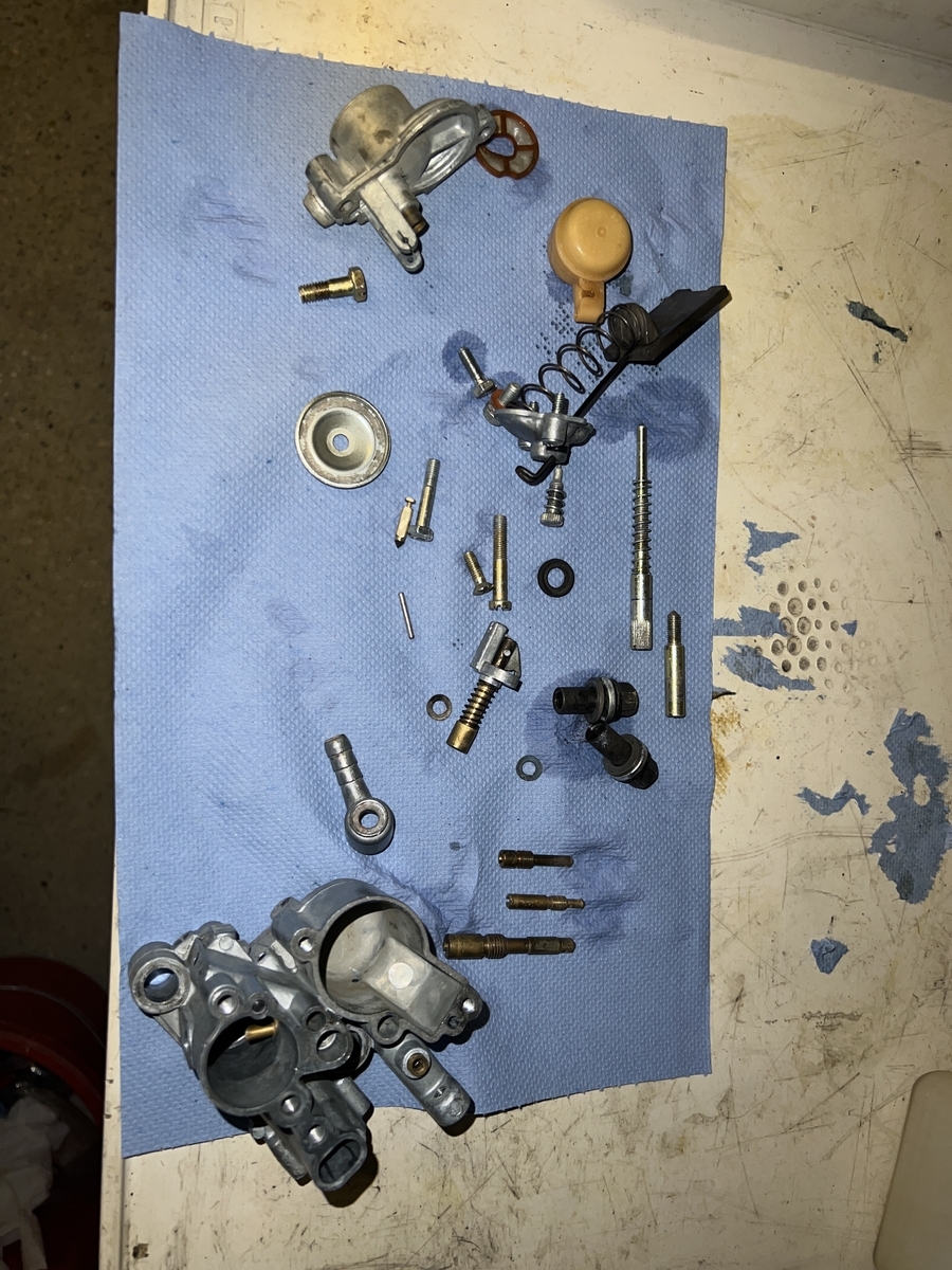

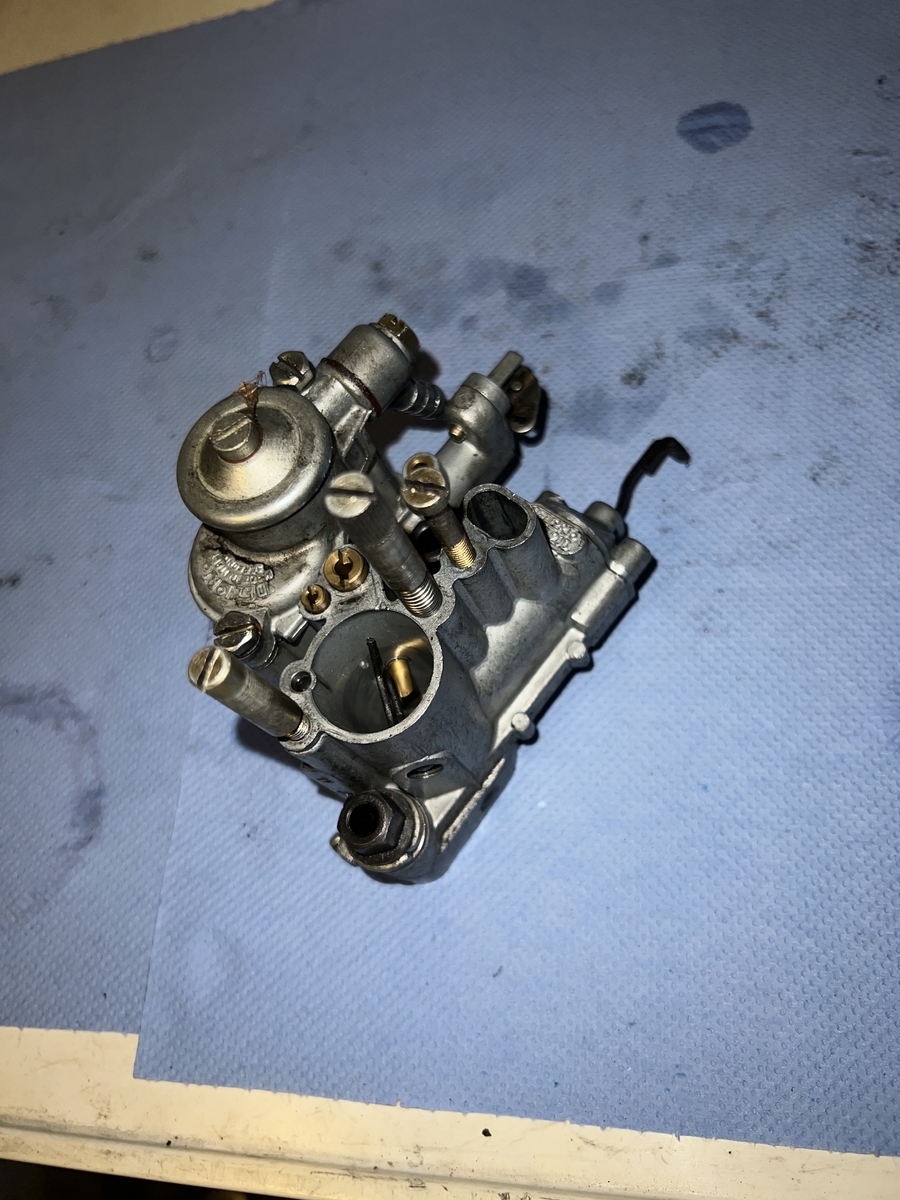

    Heute war ich nicht so lange in der Garage, ist einfach zu kalt da. Aber den Vergaser hab ich zerlegt. War ordentlich verharzt. Der Schieber bewegte sich keinen Milimeter. Nach einem Bad in Aceton und dann ne halbe Stunde bei 55 Grad im Ultraschallreiniger ging alles problemlos auseinander.
    Als ich mir dann die Düsen angeguckt habe, war ich etwas verwundert. Hauptdüse war die originale 96, obwohl der DR 135 verbaut ist. Ich dachte schon beim Motor zerlegen, dass das leichte Klemmspuren auf dem Kolben zu sehen sind. Das wird dann wohl die Ursache sein.

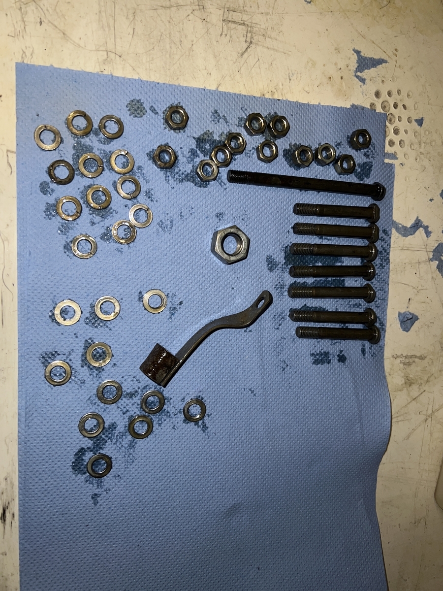

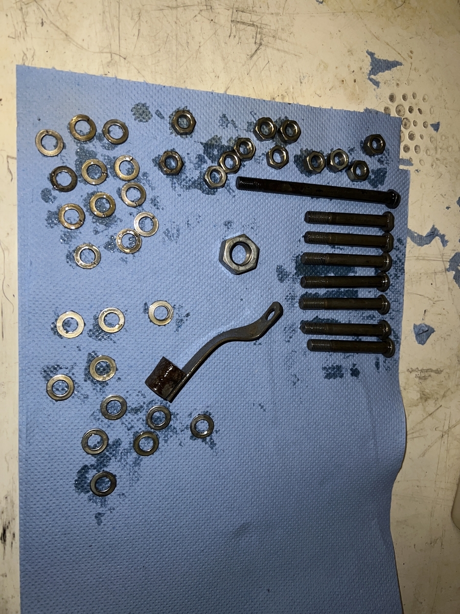

    Zum Schluss noch die Motorbolzen und Muttern gereinigt und eingeölt.
    12,170
    35,285
    4,299
    • November 19, 2022 at 19:24
    • #59
    Moin
    Ne 96er Düse war bei meiner PX damals auch verbaut...
    Ging nicht lange gut. Bei knapp 80kmh gab's ne unfreiwillige Vollbremsung. Neuen Zylinder (DR 135) mit ner 105er eingefahren und dann runter auf ner 102er Düse.
    Lief damit ganz gut
