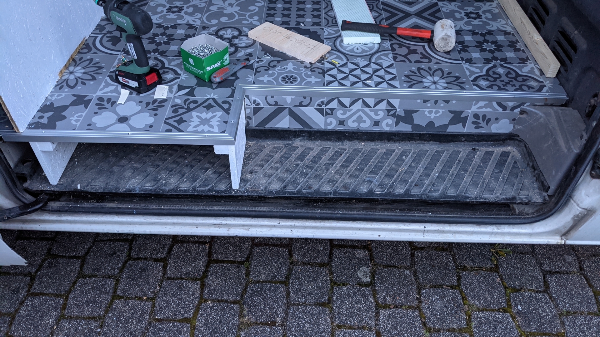

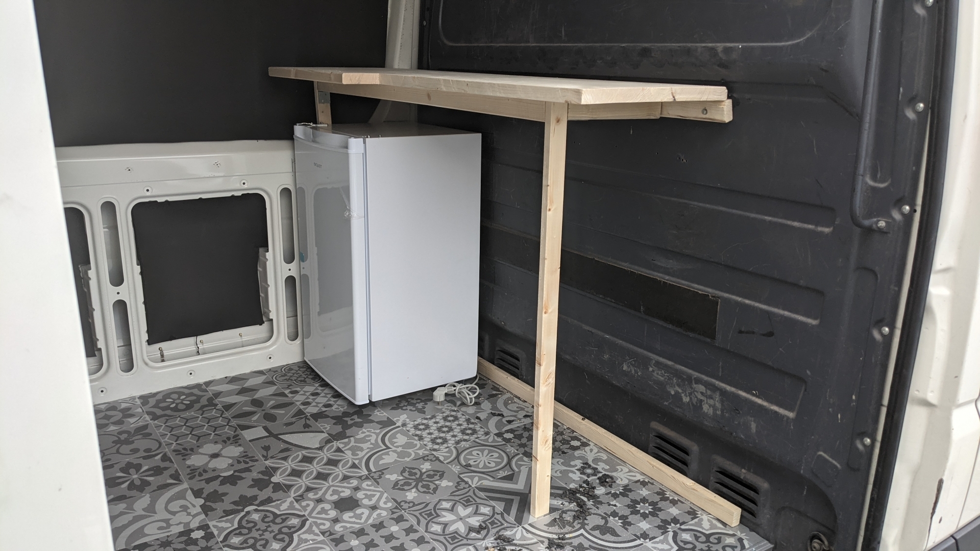

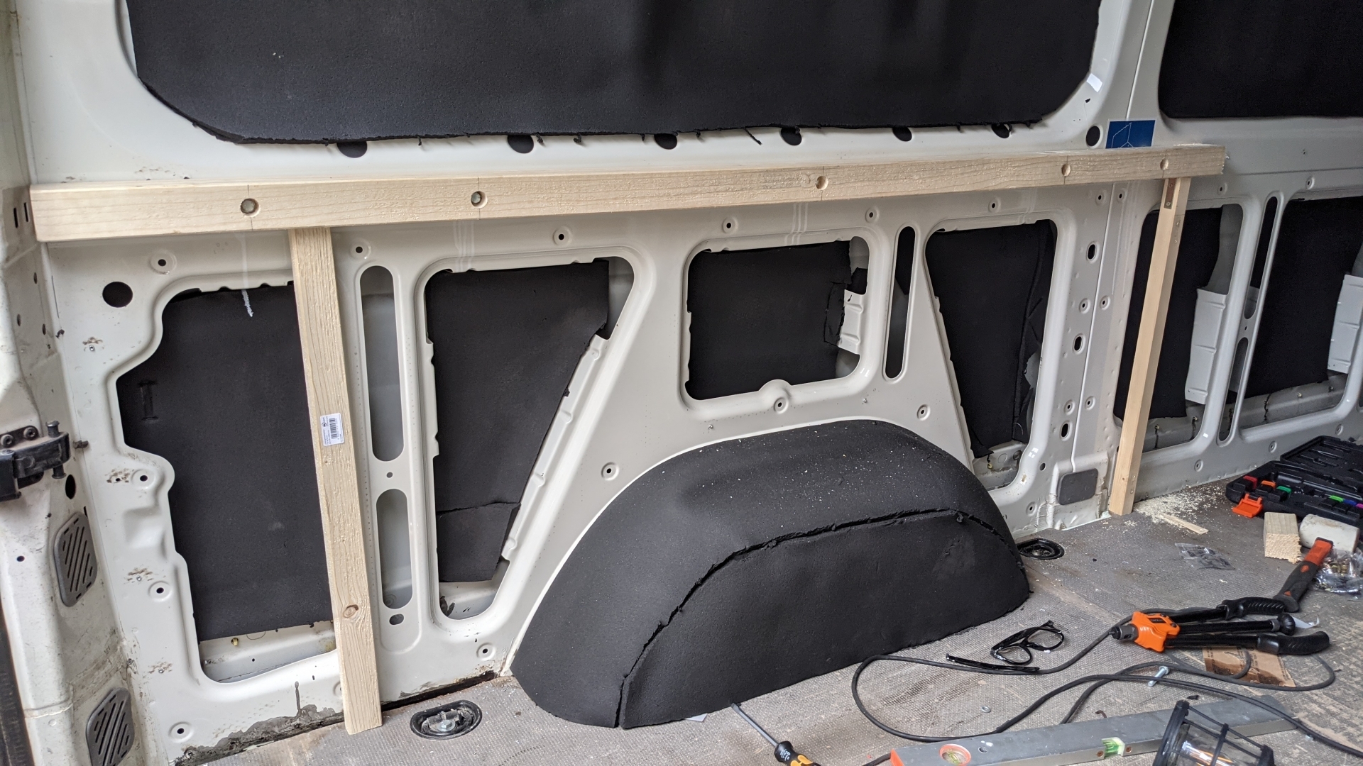

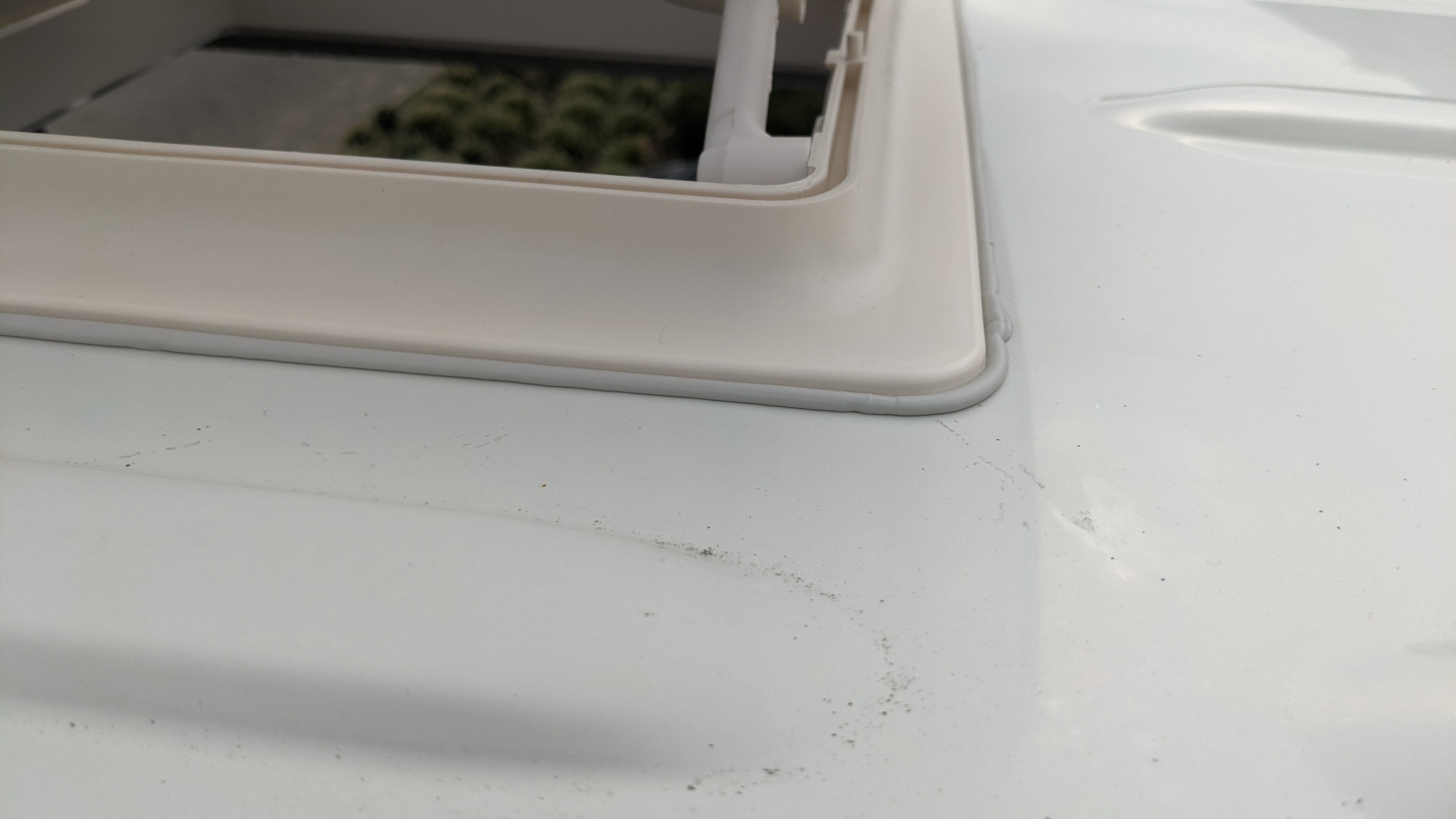

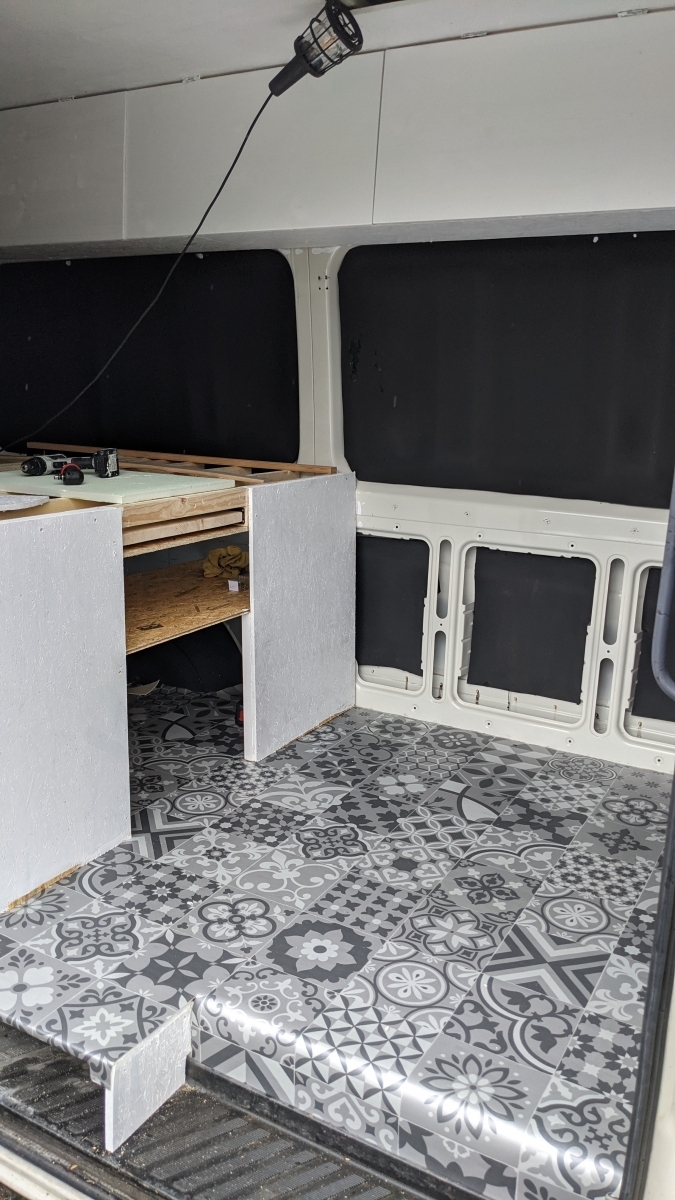

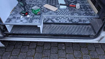

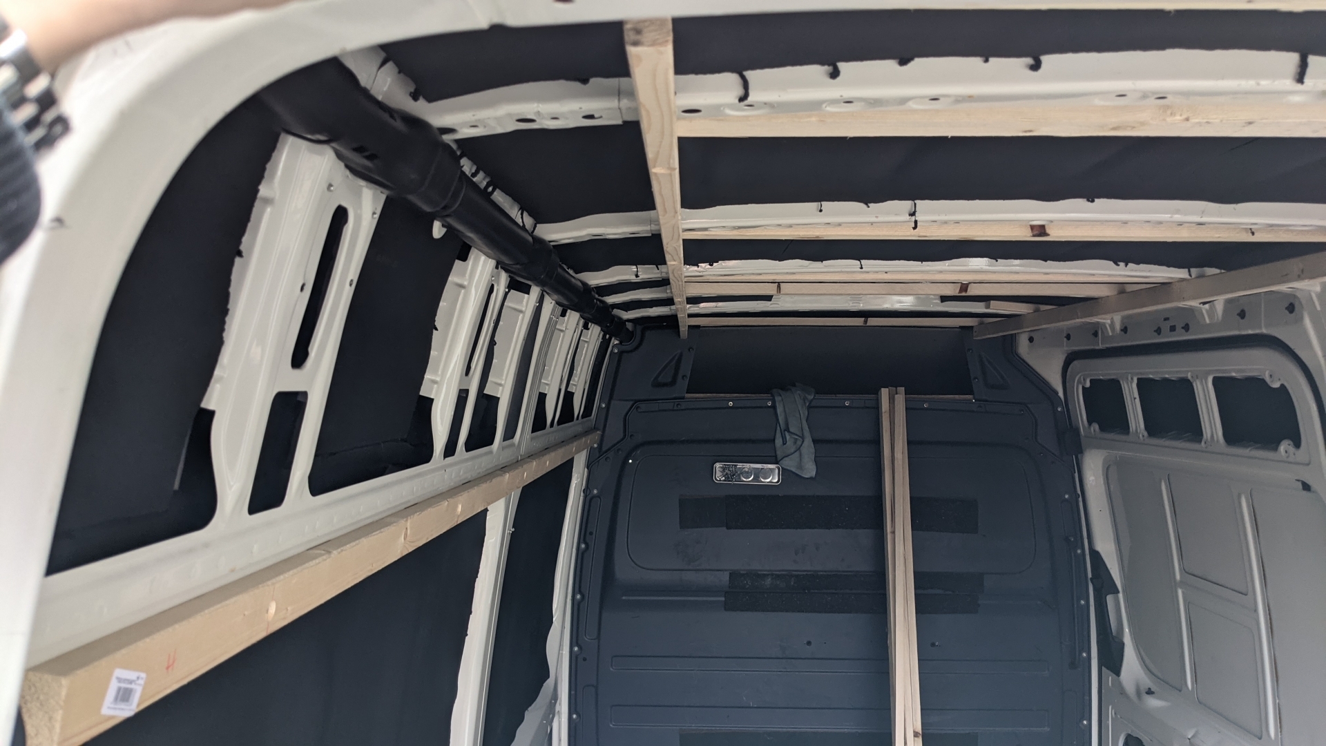

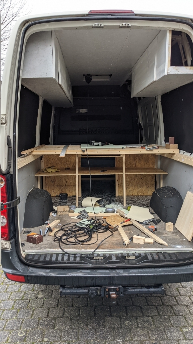

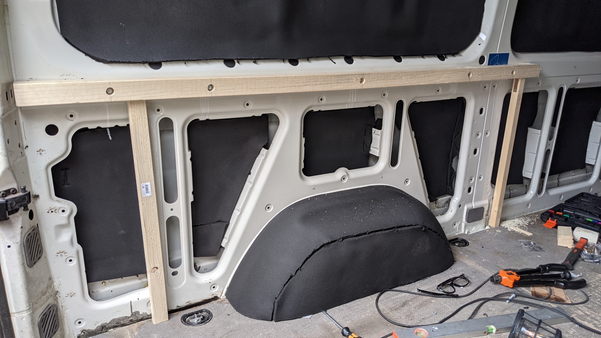

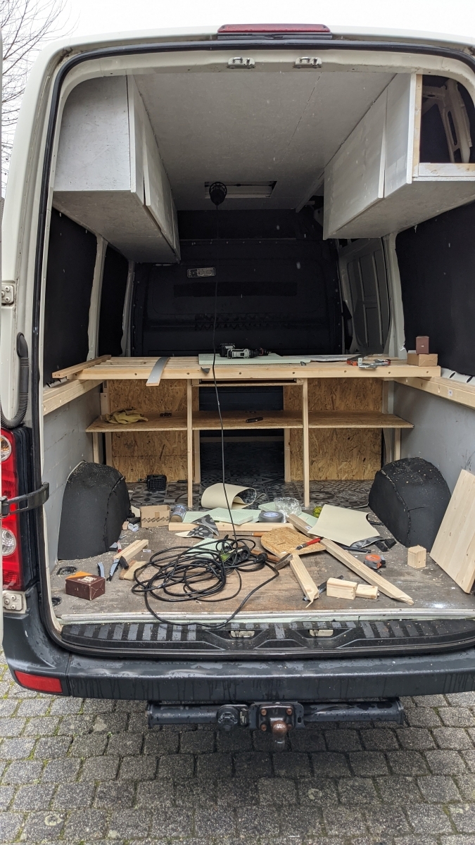

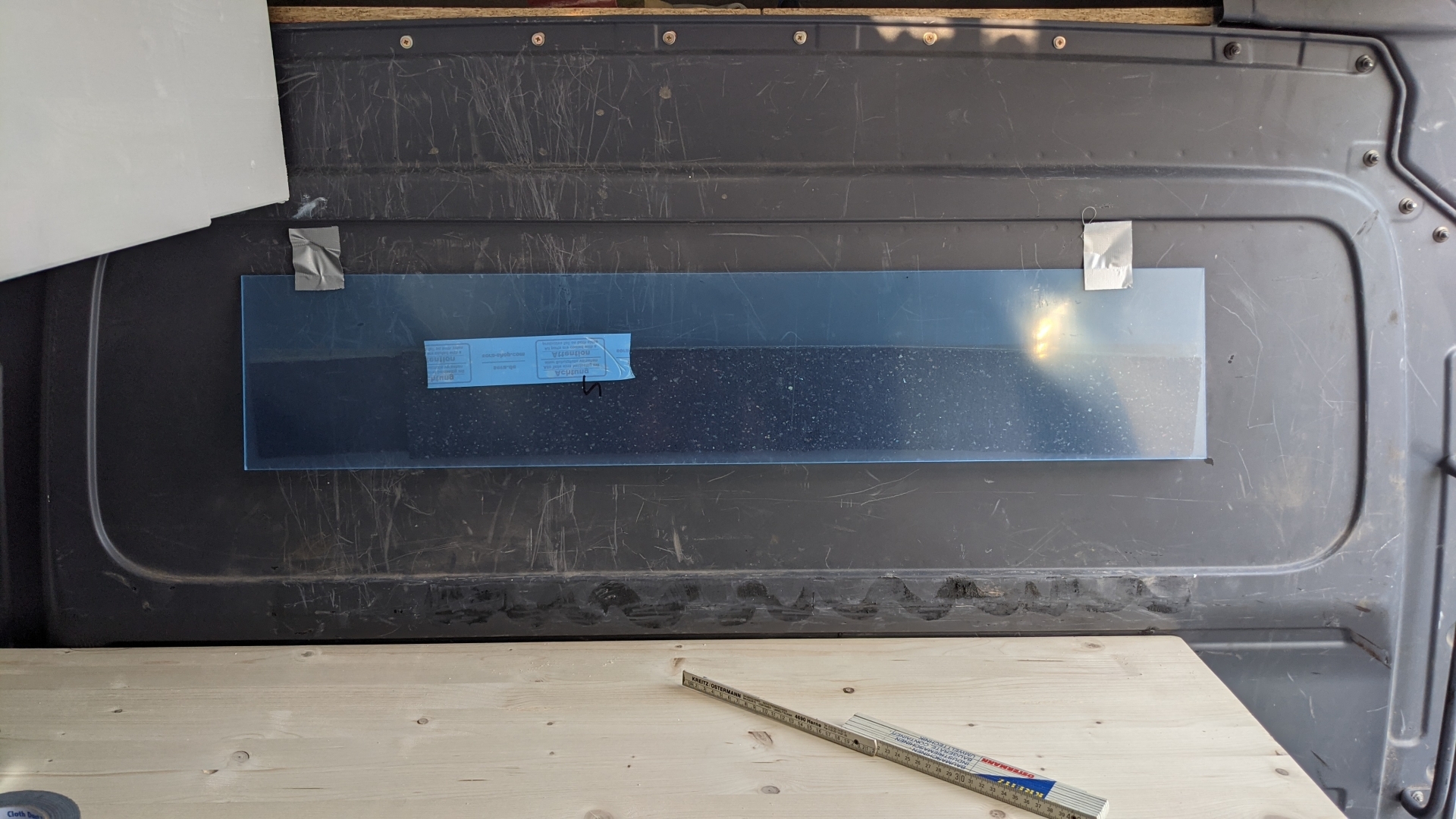

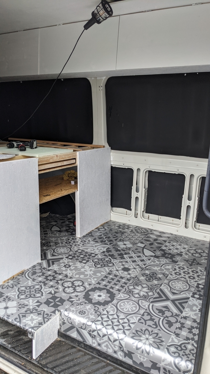

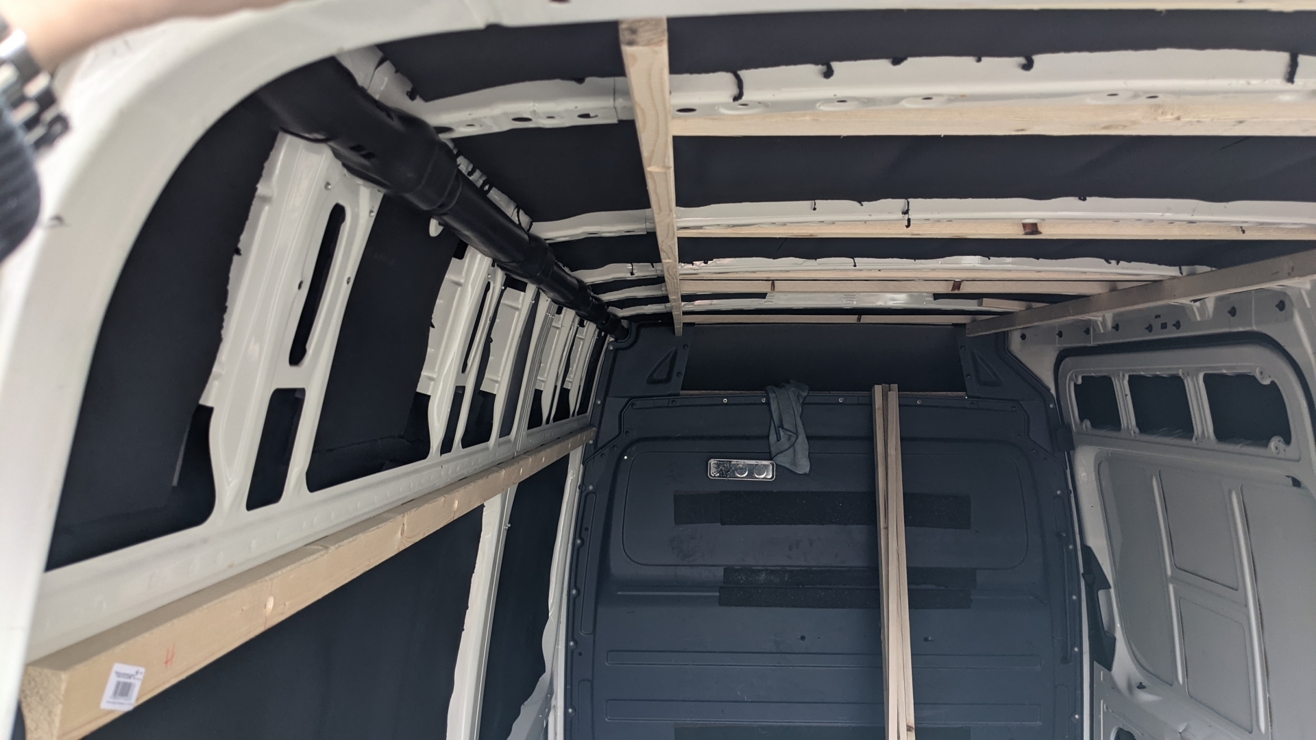

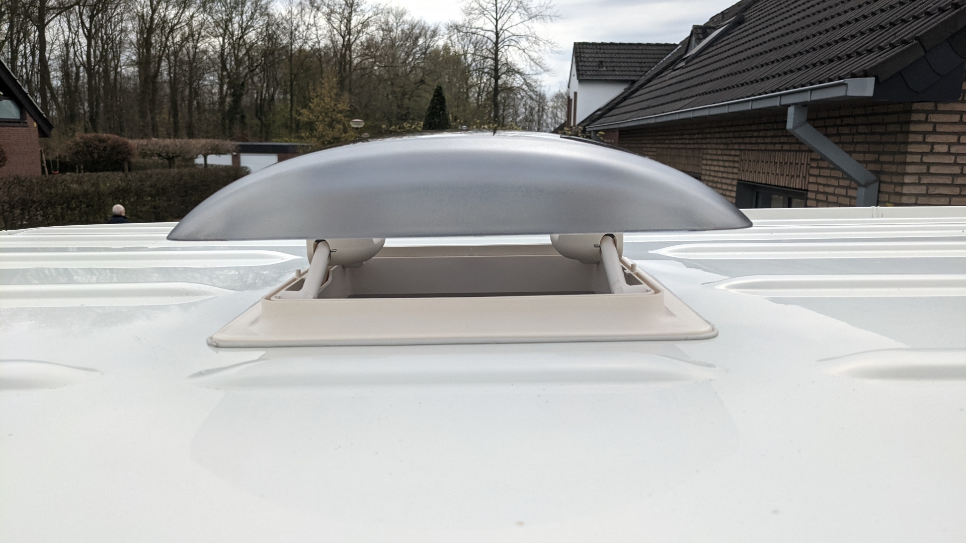

    So es hat sich einiges getan. Hab mit Einzugmuttern ,( oder wie die auch immer heißen ). latten befestigt um ein Tragwerk für Bett, Schränke Verkleidung etc anbringen zu können.

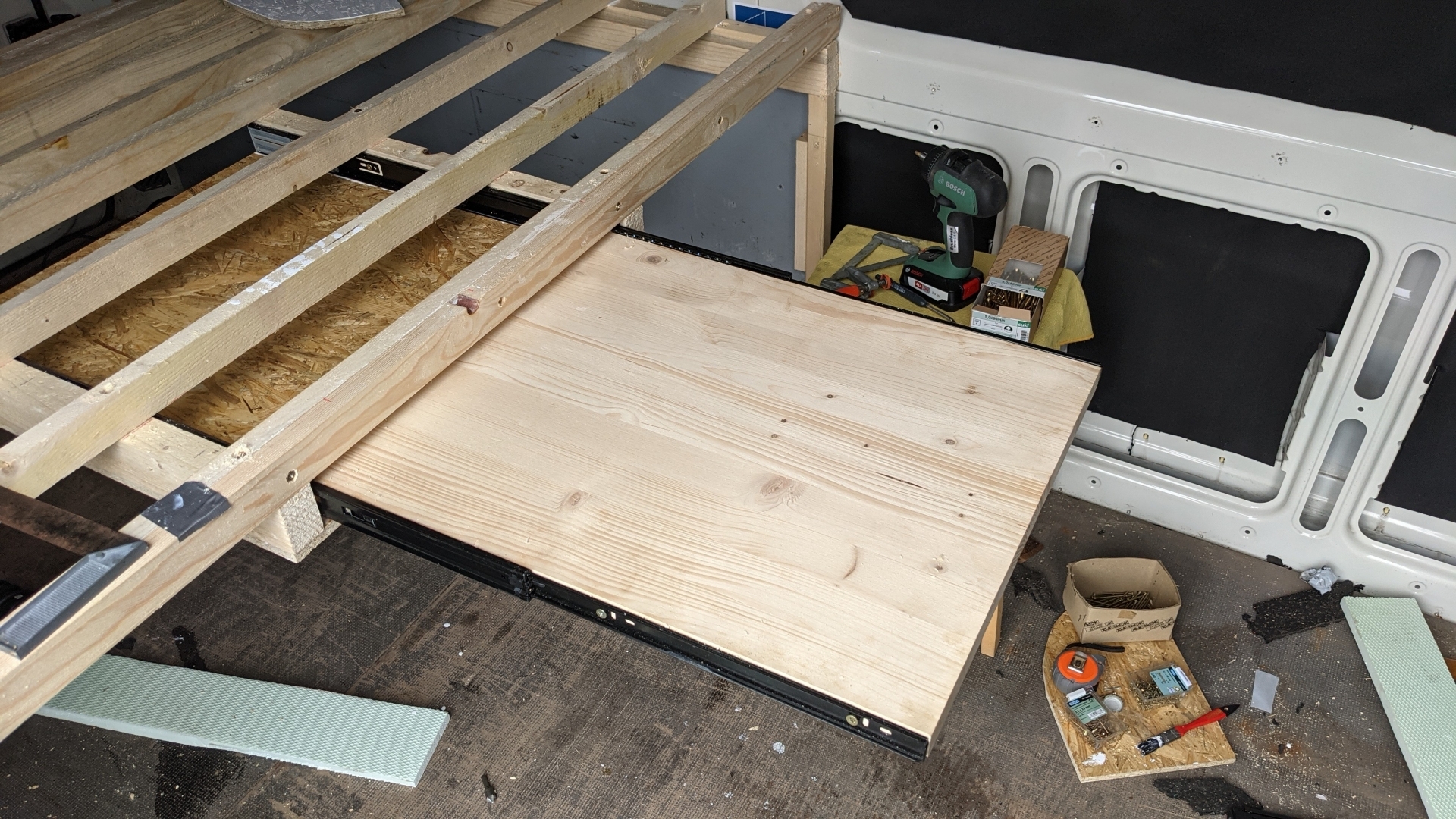

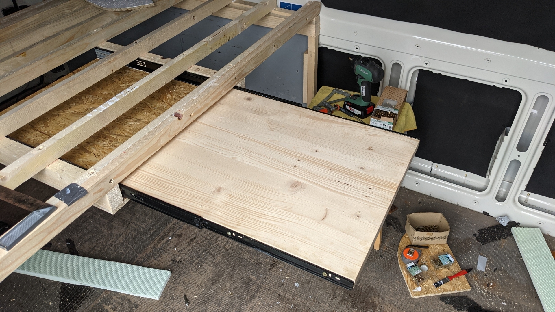

    Dann Hängeschränke, Himmel montiert und Teile vom Lattenrost. Da hier der ausziehbare Tisch drunter kam. Hab ich da schon Mal vorgegrigffen. Ist mit Schwerlast-Schienen befestigt, Tragkraft 50kg. Sollte reichen.

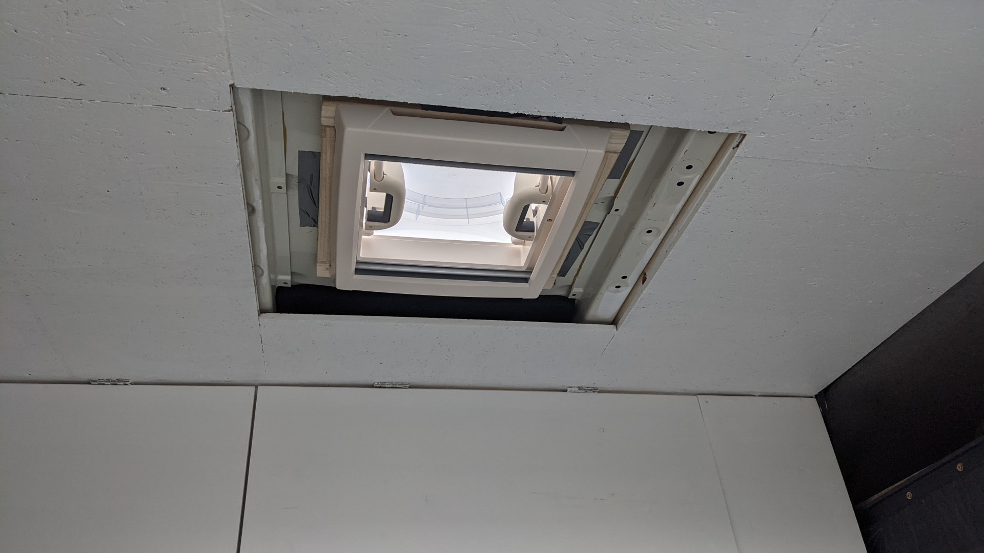

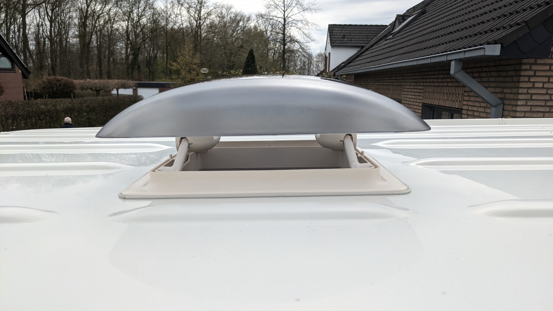

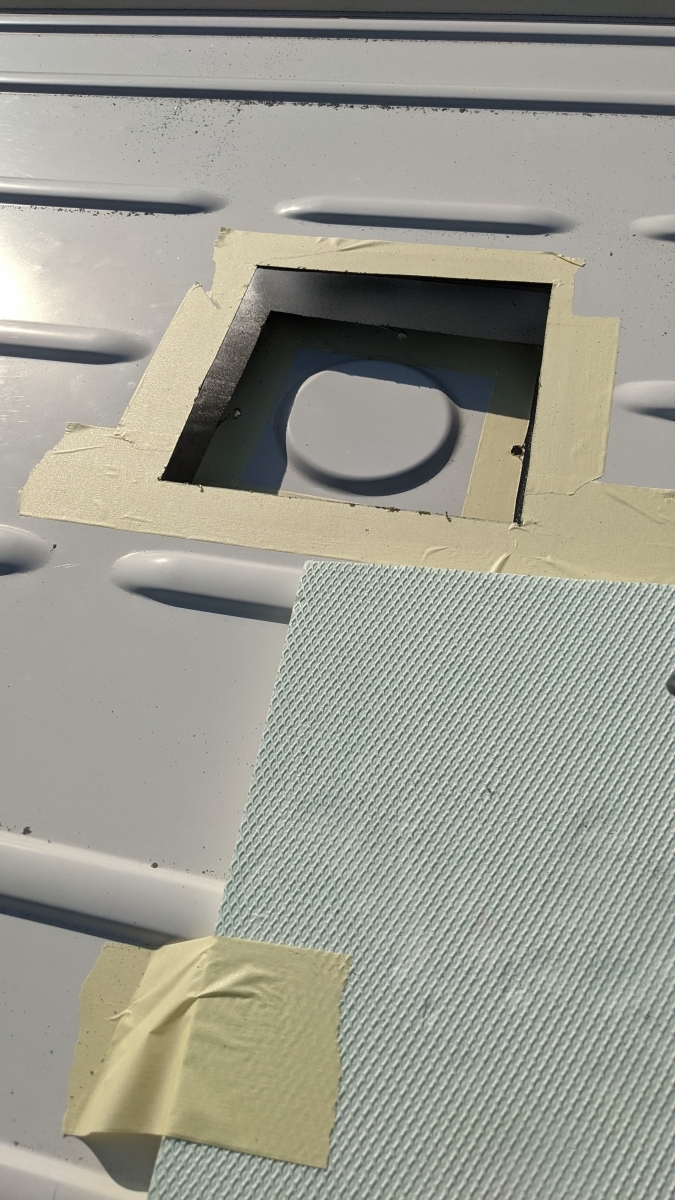

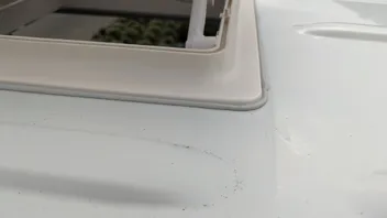

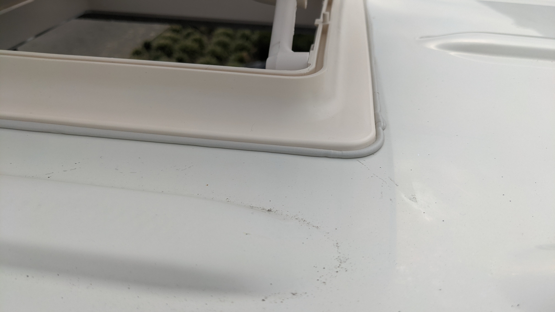

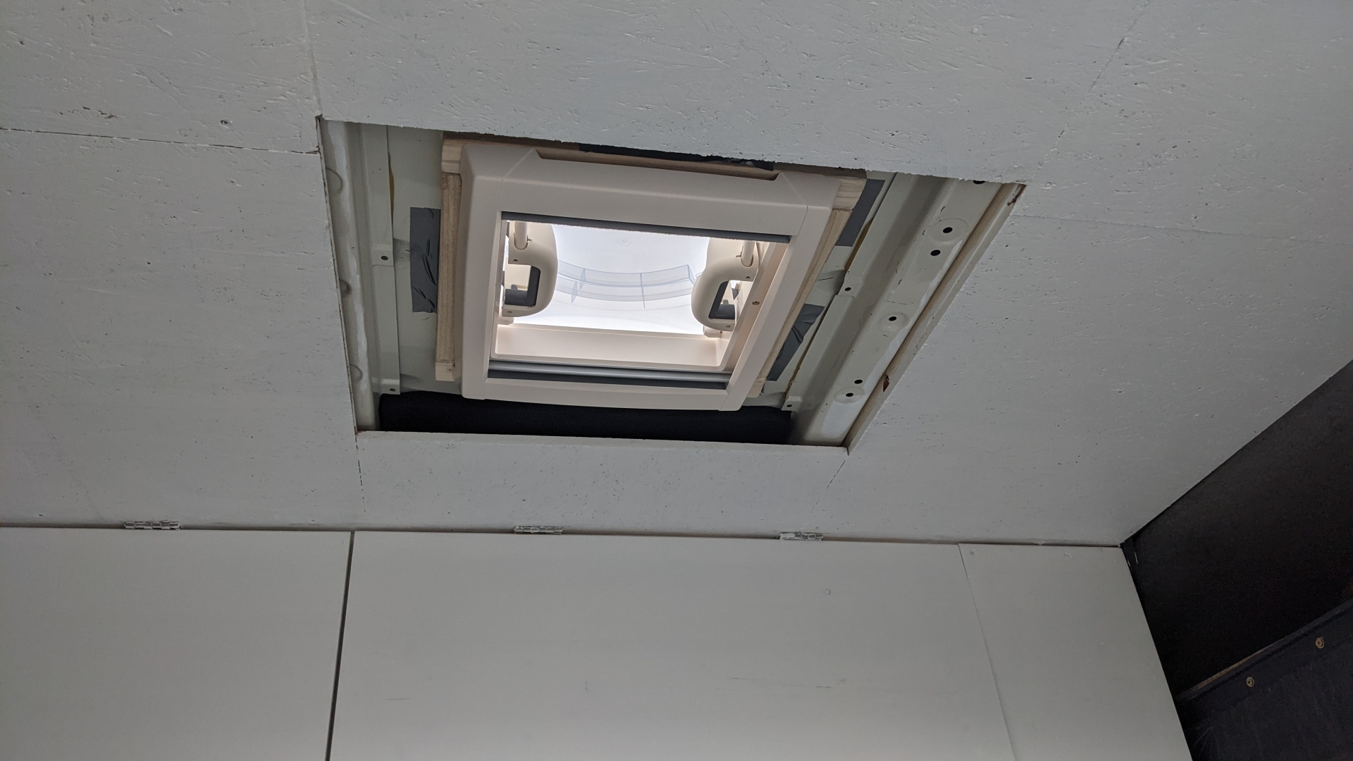

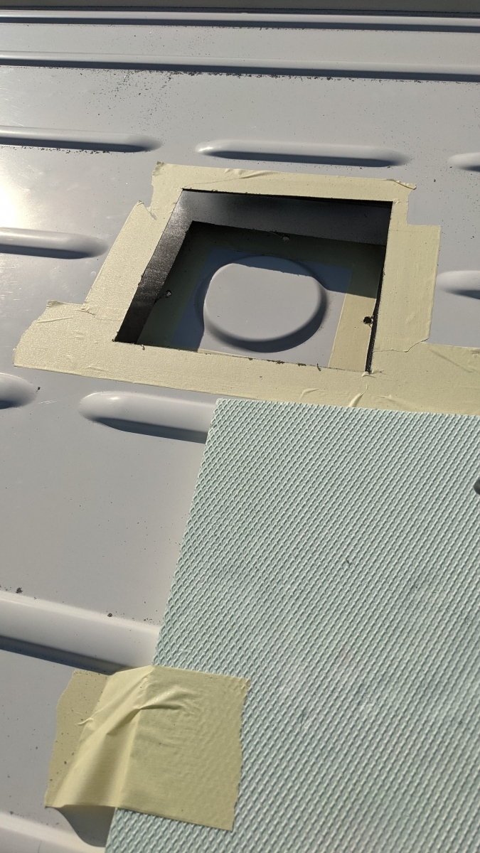

    Dann wurd mir bisschen bange, als ich das Loch für die Dachluke mit einer Stichsäge geschnitten habe, aber alles hat gut funktioniert und passt 1a.
    Rahmen unten drunter mit Sikaflex verklebt und oben mit Dekalin abgedichtet.
    Alles verschraubt, hat nicht länger als ein Vormittag gedauert. klatschen-)
    Macht nen guten Eindruck.

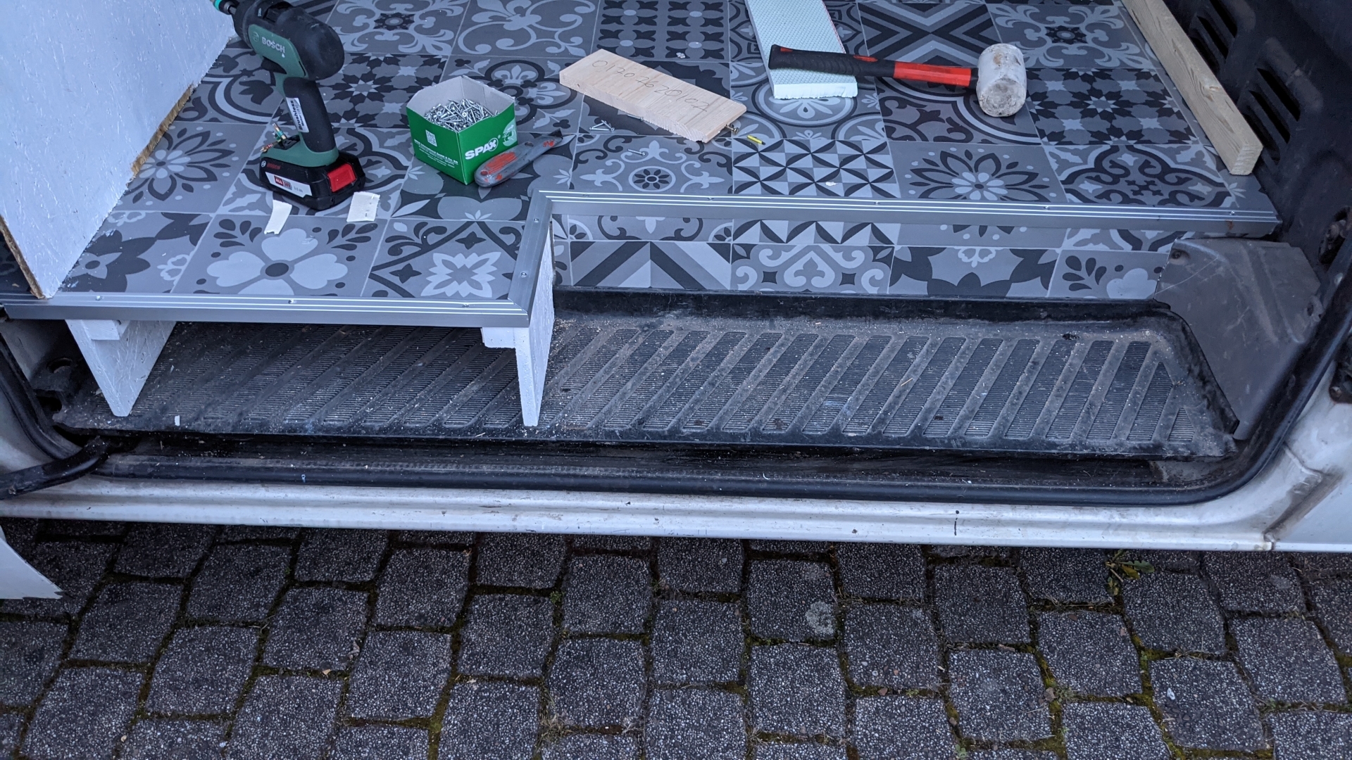

    Zwischenzeitlich noch nen Boden verlegt, über Geschmack lässt sich streiten, hat meine Frau ausgesucht. Wat soll man machen. 8o

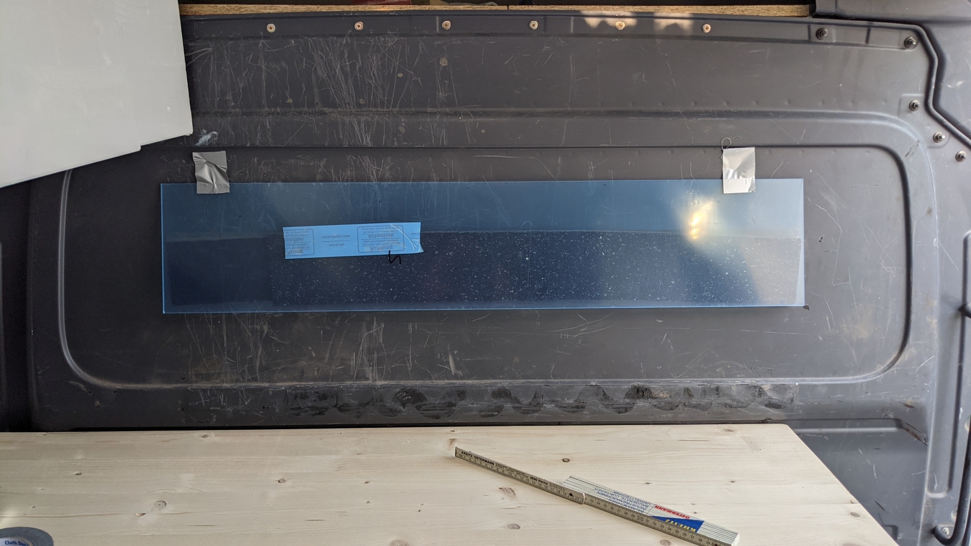

    Und um auf das Thema Trennwand zurück zu kommen.
    Hier kommt nun ein Fenster zur Fahrgastzelle.
    So hat man noch mehr Licht, man kann raus schauen und die Klima muss nicht den ganzen Wagen heizten.
    Und wenn man kocht, die Küche kommt direkt an die Trennwand, sifft man auch nicht die sitze voll :-4 .

    Und hier noch ein paar Bilder, sagen ja mehr als tausend Worte

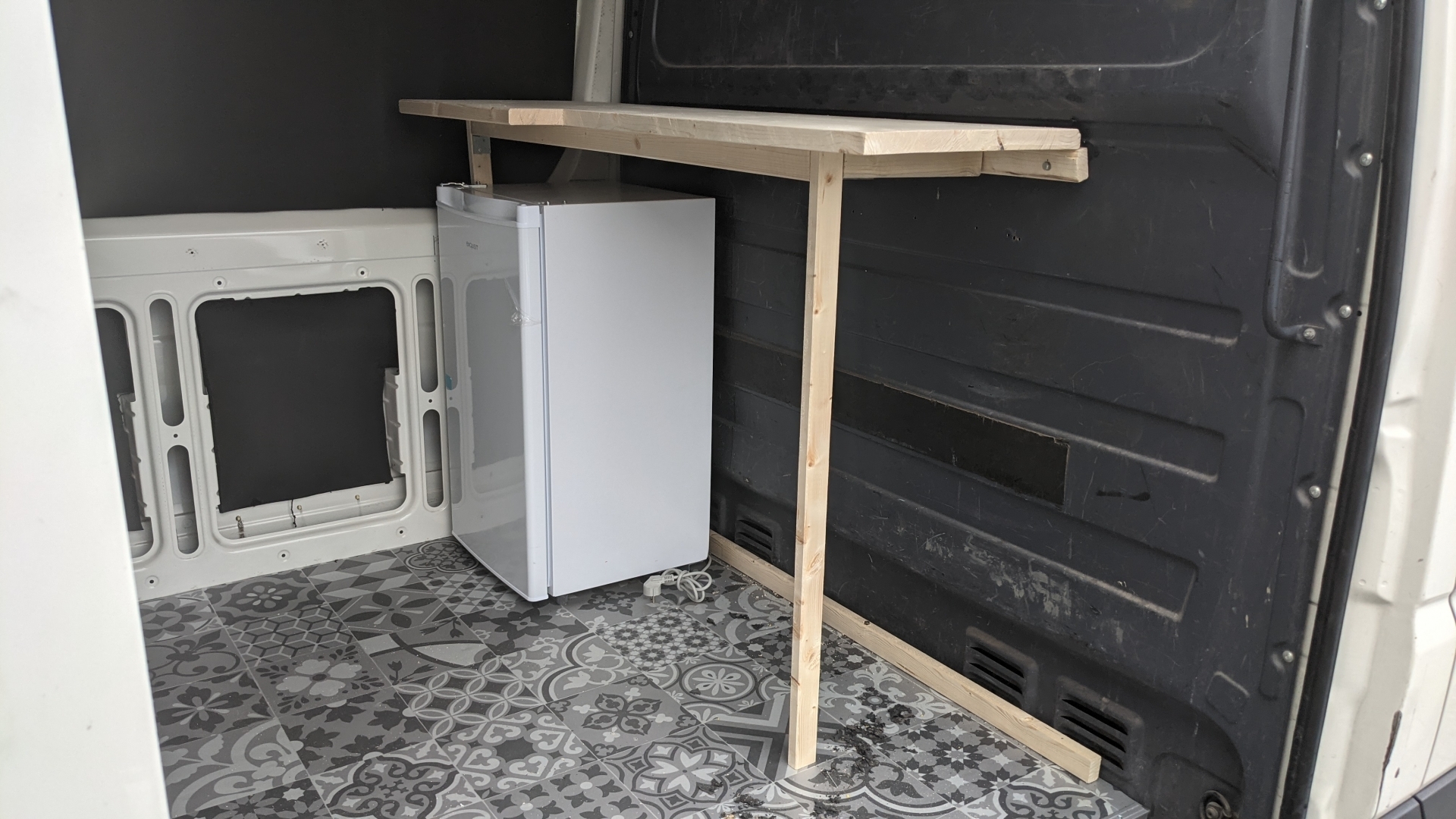

    Frage: Kühlschrank nur auf 220 V?
  • Schebby
    683
    1,658
    192
    Nordkirchen
    PK 50 xl, V50, Cosa125
    VSFM
    • April 20, 2021 at 15:09
    • #27
    Zitat von tonitest
    in der Tat ;)
    Aber iwie hat der Boden was.
    Jap, haben jetzt ne agm Batterie und nen ordentlichen Wechselrichter.
    Der Kühlschrank soll nicht lange autark laufen müssen.
    tonitest
    2,096
    13,661
    2,299
    • April 20, 2021 at 15:47
    • #28
    Ah, okay.
    Bin mal gespannt, ob der Kühlschrank ein Wochenende autark aushält.
  • Schebby
    683
    1,658
    192
    Nordkirchen
    VSFM
    • April 20, 2021 at 17:40
    • #29
    Das bin ich auch, eigentlich soll er max eine Nacht autark laufen, oder von Platz zu Platz.
    Und wenn er voll und runtergekühlt ist sollte er auch bisschen die Kälte halten.
    Man wird's sehen. Und ich werde es natürlich, für den es interessiert, posten.

    Was für einen Kühlschrank nimmst Du denn? Die Absorber haben den Vorteil, dass sie notfalls mit Gas laufen und weniger Strom brauchen. Leider kühlen sie auch nicht :-3
    Was machst Du mit den Holmen und der Wandverkleidung? Kommt da noch eine 2. Isolierschicht drüber?
    12,083
    35,178
    4,295
    • April 20, 2021 at 20:52
    • #32
    Meine Waeco,jetzt Dometic, 21L Kompressor Kühlbox kommt ca 3 Tage mit einer Batterie (85Ah) aus. Je mehr drin ist desto länger hält sie kühl. Kältespeicher...
    Zusätzlich Kühlakkus helfen auch.
    Jetzt habe ich Solar und es ist mir schnuppe. Das läd auch wenn wenig Sonne da ist.
    Ne Woche Standzeit war kein Problem. Benutze das Solarpanel ,100W, nur für die AGM Versorgerbatterie. Ab und an Handy laden. Mehr nicht. Habe aber schon meine lipo Akkus geladen für meine Crawler. Geht auch.
    Engel baut gute Kompressorkühlboxen. Dometic auch. In Emsdetten sitzen die. 2. Wahlverkauf gibt's da auch...
  • wolf181
    3,225
    5,940
    • April 20, 2021 at 21:43
    • #33
    wir haben auch so einen Dometic Kompressor. Da wir auch ein 120W Panel auf dem Dach haben, hatten wir bislang noch keine Probleme mit Stromverbrauch.
    Der Kühlschrank ist ein A++ Kompressor Kühlschrank. Erst einmal wird der getestet, und hoffentlich klappt's so wir wir es uns vorstellen.
    Die Holme werden nicht gedämmt, das schlaue Internet hat mir verraten dass man dies nicht braucht wenn man nicht nach Sibirien in den Winterurlaub will.
    Es kommt noch eine schöne Holzverkleidung drüber. Und im Herbst ne ordentliche Standheizung. Ich denke das das reicht.
