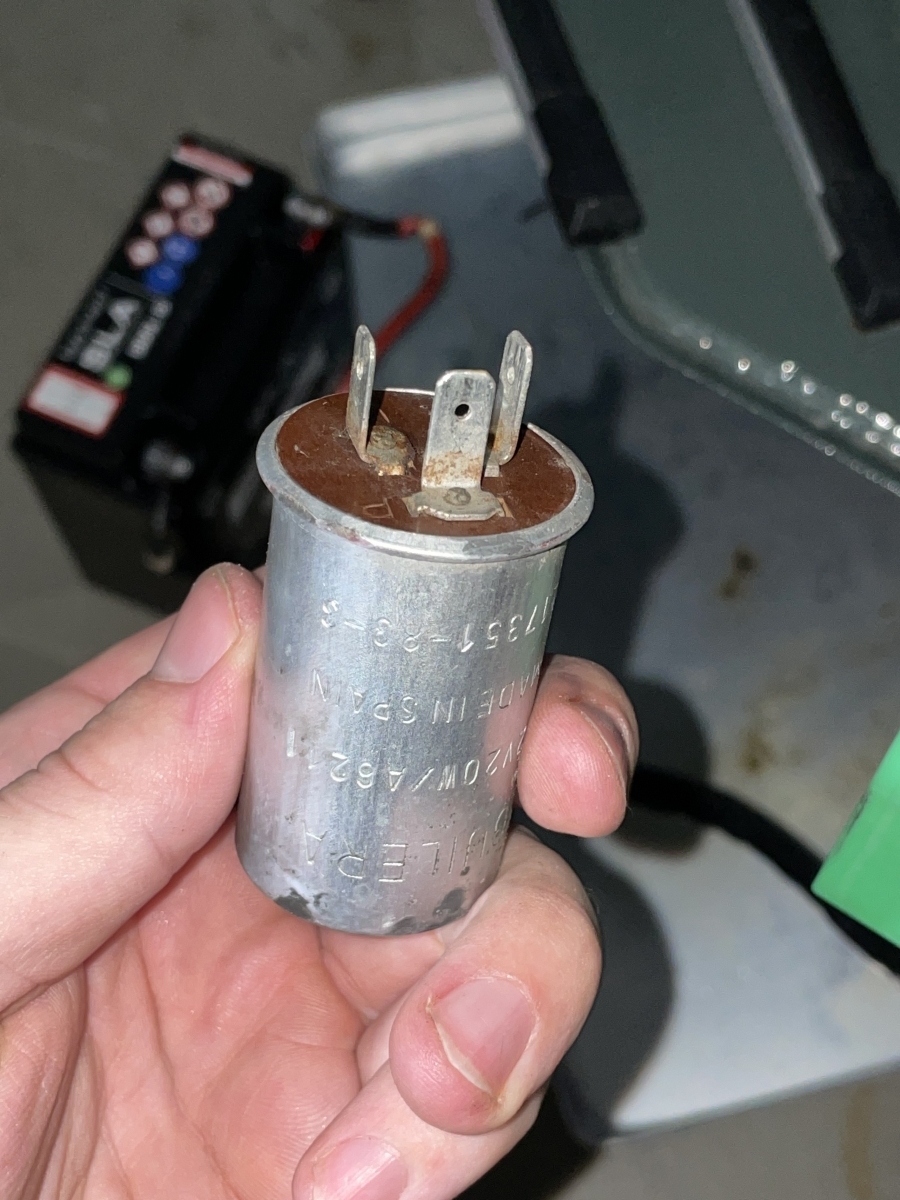

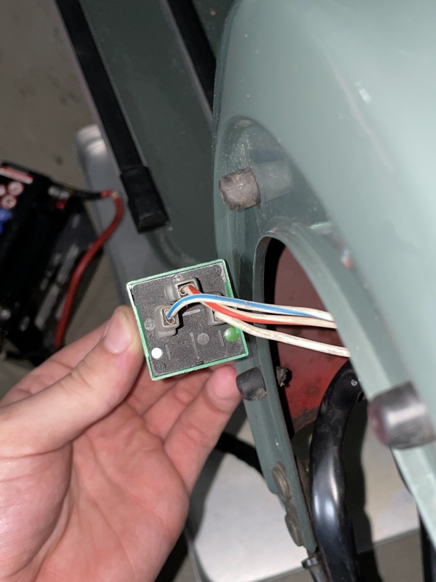

    wenn ihr noch mehr bilder braucht sagt bescheid was aber denke das relais sollte passten und strom ist doch auch da

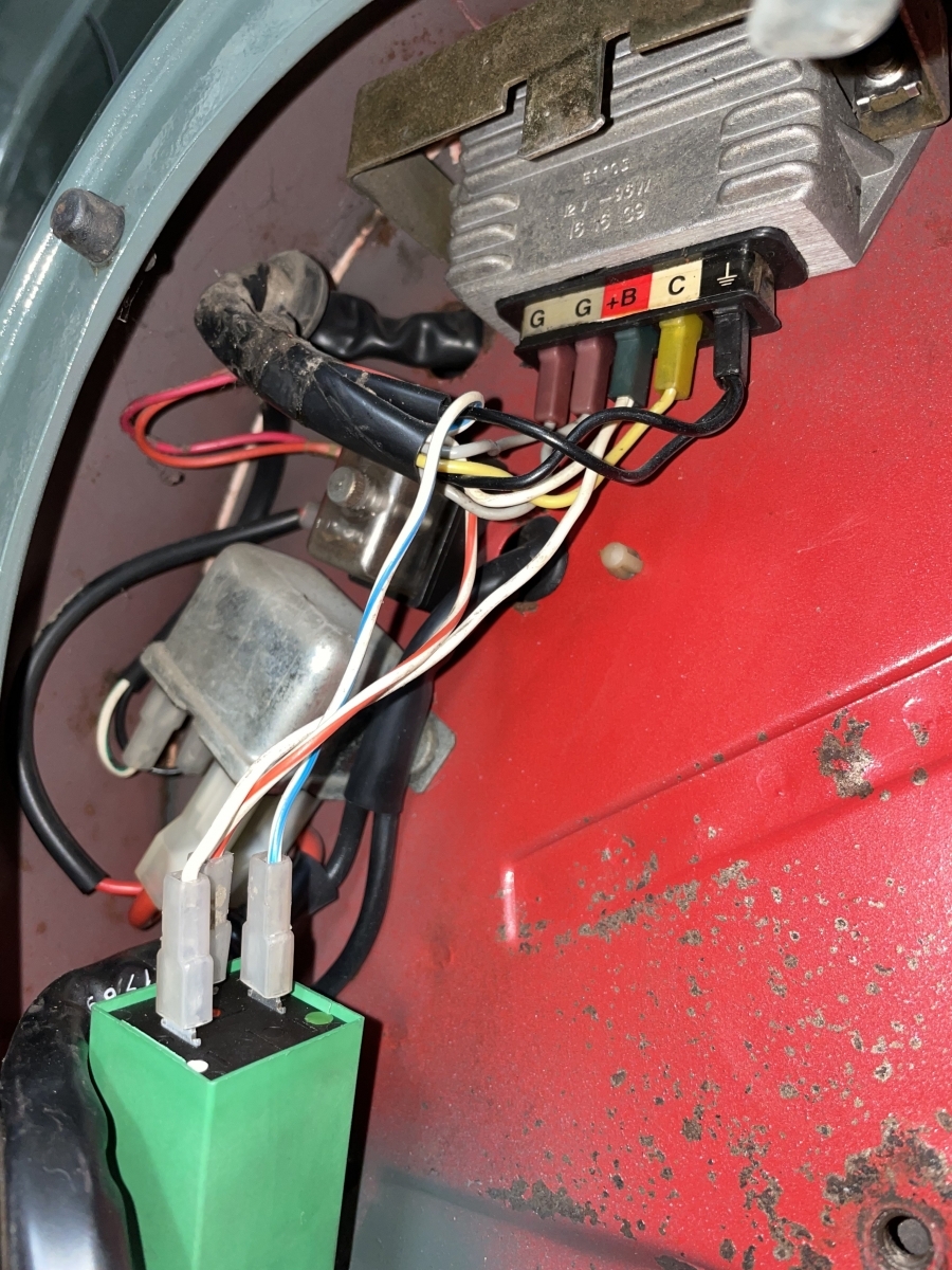

    • April 10, 2021 at 16:19
    Da sind ja nicht ohne Grund Farbkleckse auf dem Relais an den Anschlussfahnen.
    Schließ die Kabel mal nach Farben an.
    Weiß = weißes Kabel
    Rot = rot-weißes Kabel
    Grün = grün-weißes Kabel (bzw. bei dir ein blau-weißes???, warum auch immer...)
    Und nochmals:
    Schau Dir den Stromlaufplan an!!
    Eventuell gehört das Blau-Weiße woanders hin, und dort hängt das Grün-weiße fälschlicherweise dran.

    • April 10, 2021 at 16:23
    ja hab nur im internet gelesen strom kommt vom grünen rot weiß ist die kontrollleuchte und das andere geht zu den blinkern.
    und dann getestet was meine machen wenn ich sie mit einander verbinde und demnach angeschlossen aber ich werde es mal probieren

    • April 10, 2021 at 16:25
    was grünes gibts leider nicht :(

    • April 10, 2021 at 16:53
    Du hast also von dem runden Blinkrelais
    auf das eckige Blinkrelais
    gewechselt.
    Warum hast Du nicht das runde bestellt und eingebaut?

    • April 10, 2021 at 18:54
    Das grüne Blinkrelais ist ein Wechselstromrelais und das runde eine Gleichstromlelais für Blinker über die Batterie.
    Wie kamst du denn auf die Idee, das falsche Relais zu kaufen?
    Gruß Paddy.
    P.S.: das grüne Relais ist für Kisten ohne Batterie und wird mit Wechselspannung angefahren.
    In der Beschaltung wechselt dann immer auf einer Seite sich der vordere und hintere Blinker ab, damit die Spannung nicht zusammenbricht.
    Das runde ist ein ganz normales Blinkrelais für Gleichspannung.
