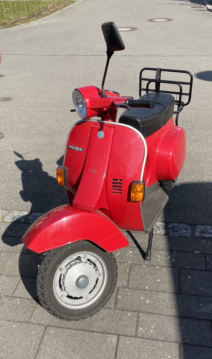

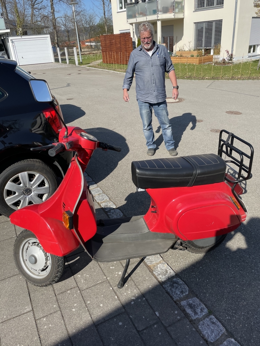

    ich bin neu hier und um hier zu bleiben möchte ich eine Vespa kaufen.
    Mir wurde folgendes Modell angeboten:
    PK 125 XL elestart Baujahr 1987
    Rot (Originallack)
    Ca. 7000 km gelaufen
    TÜV neu
    Aus 2.Hand
    Sehr guter Zustand (meiner Meinung nach...)
    Preis: 2000 Euro
    Könnt ihr mir dieses Modell empfehlen und ist der Preis in Ordnung?
    Gruß Marc

    Wenn sie hupt, blinkt, anspringt, leuchtet, fährt und an den neuralgischen Punkten (unter der Fussmatte, an der hinteren Stoßdämpferaufnahme rostfrei ist dann würde ich sagen kaufen, versuchen noch 50-100€ rauszuhandeln aber mittlerweile ist das auch für Xl und XL II der übliche Preis

    • April 29, 2021 at 09:47
    Kommt die Vespa aus der Schweiz?
  • Marc3008
    • April 29, 2021 at 10:00
    Ja, die Vespa war zuerst in der Schweiz zugelassen. Woran hast du das erkannt? Und ist das schlecht ?

    • April 29, 2021 at 10:59
    Ich würde noch weiter gehen und sagen das es für ne 125er ein recht guter Preis ist.
    Und achte bitte auf Knitterfalten im Beinschild hinter dem Kotflügel. Da sollten keine sein.

    • April 29, 2021 at 11:01
    An den Blinker'n 8o… Die gab es nur für die Niederlanden und die Schweiz...Weil du wahrscheinlich näher im Süden wohnst, wird die Schweiz vorgezogen( das aber nur Spekulativ ) :-3
  • Marc3008
    • April 29, 2021 at 19:38
    Ok. Ihr habt mir schon geholfen. Hab noch alle Stellen kontrolliert und hab keinen Rost oder sonstige Beschädigungen entdeckt. Der Verkäufer hat die Vespa vor 26 Jahren in der Schweiz gekauft (hat tatsächlich den Kaufvertrag von damals noch aufgehoben 😊)
    Kurzum ich hab das Ding für 1750 Euro gekauft und freu mich jetzt auf den Sommer ☀️
