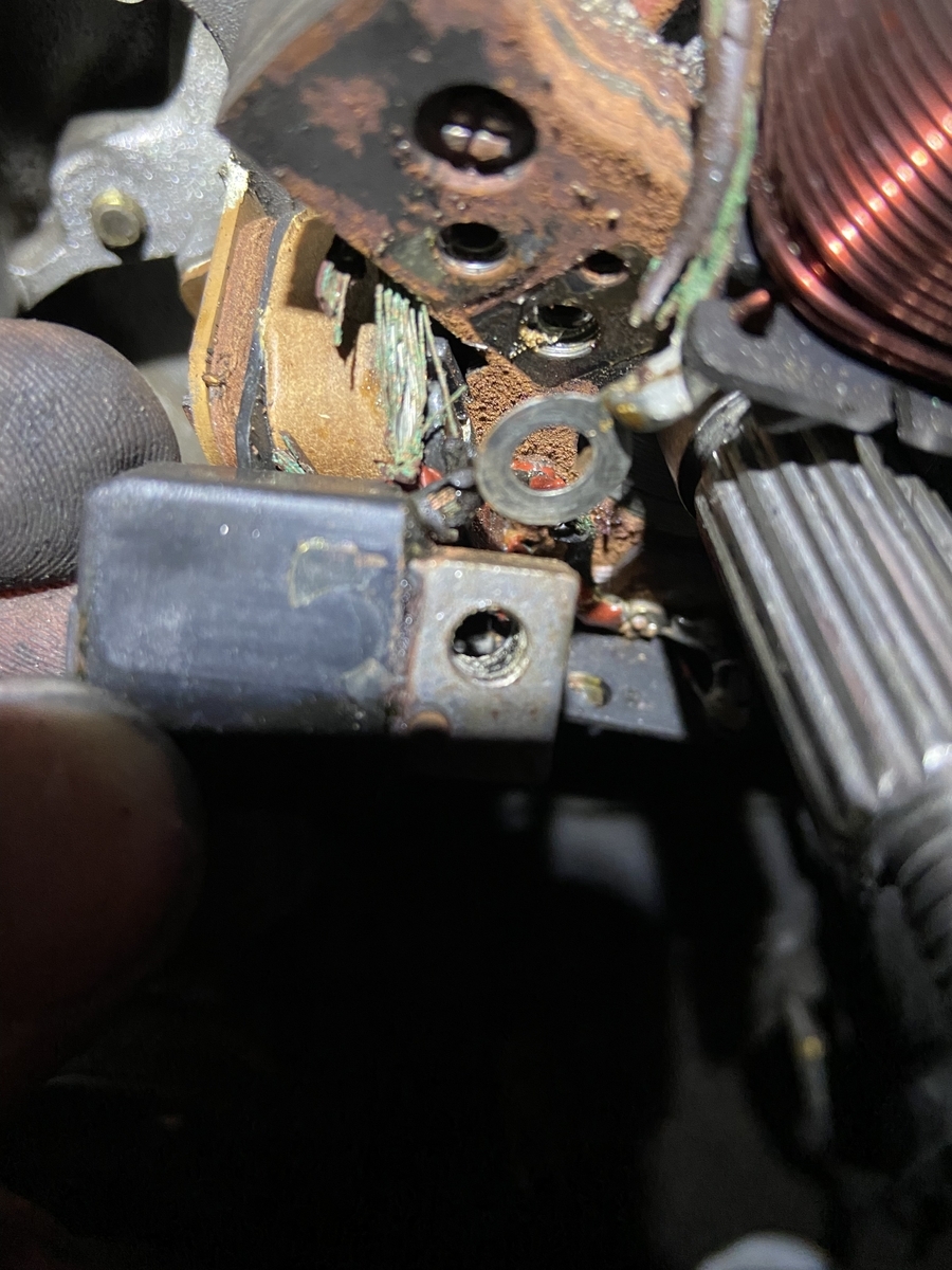

    Deswegen Kabel kontrollieren.
    Sind bestimmt weggefault und geben sich ständig einen Kurzen 🥃 nach dem Andren🍻

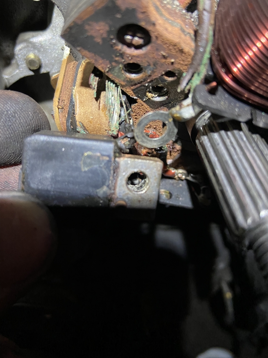

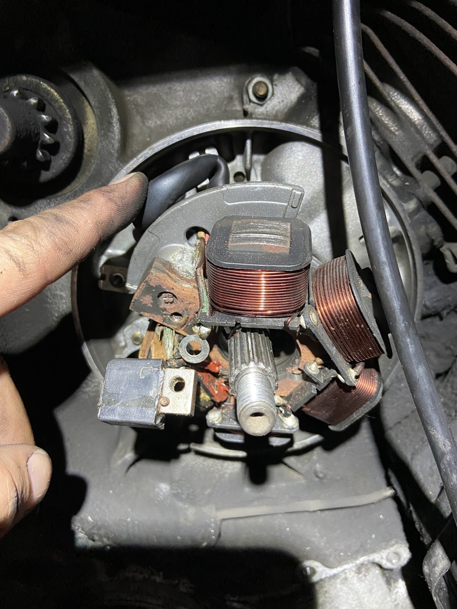

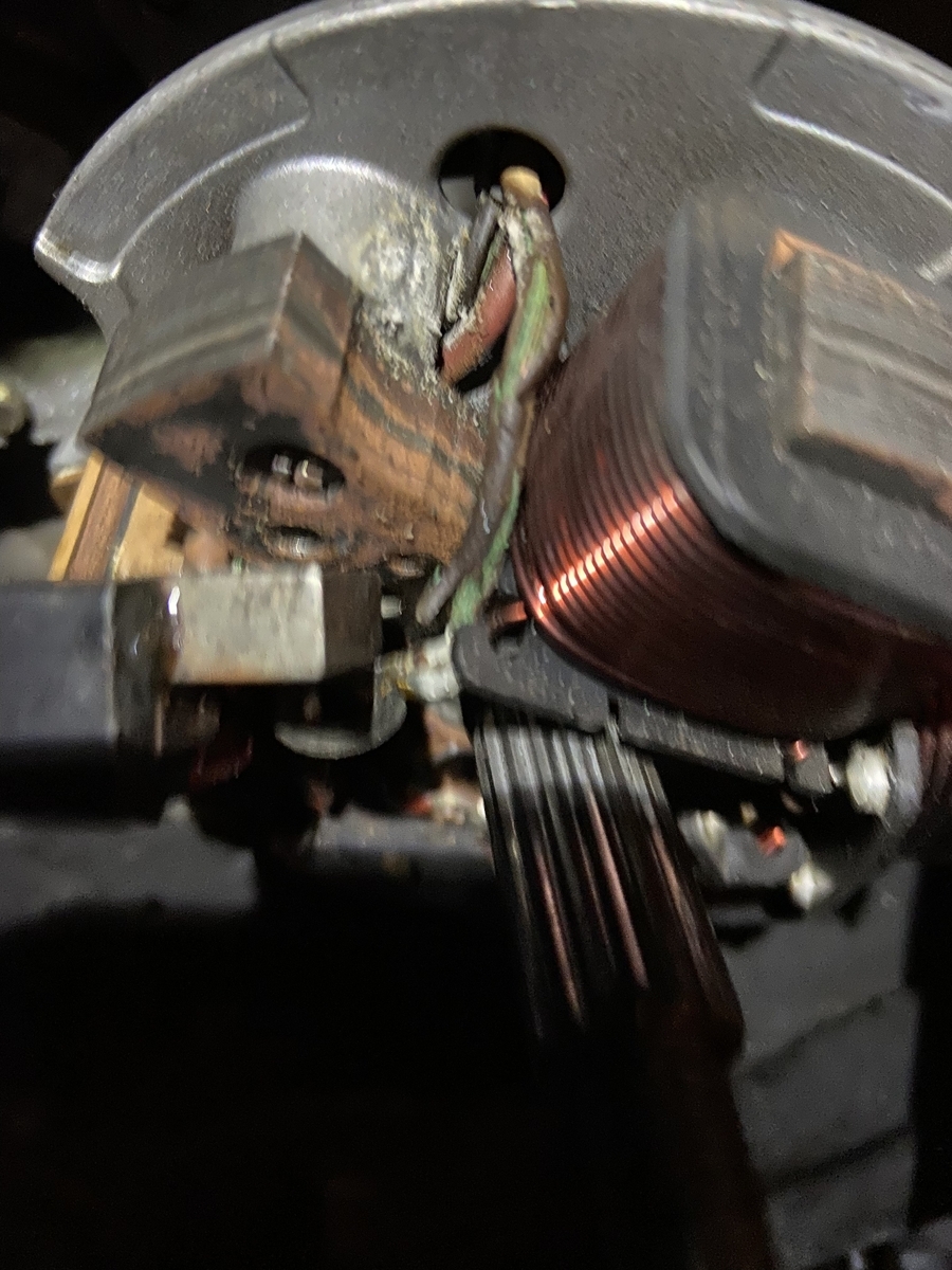

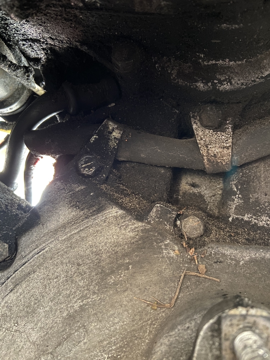

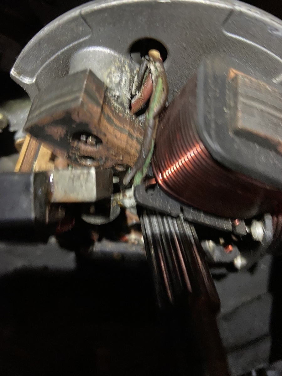

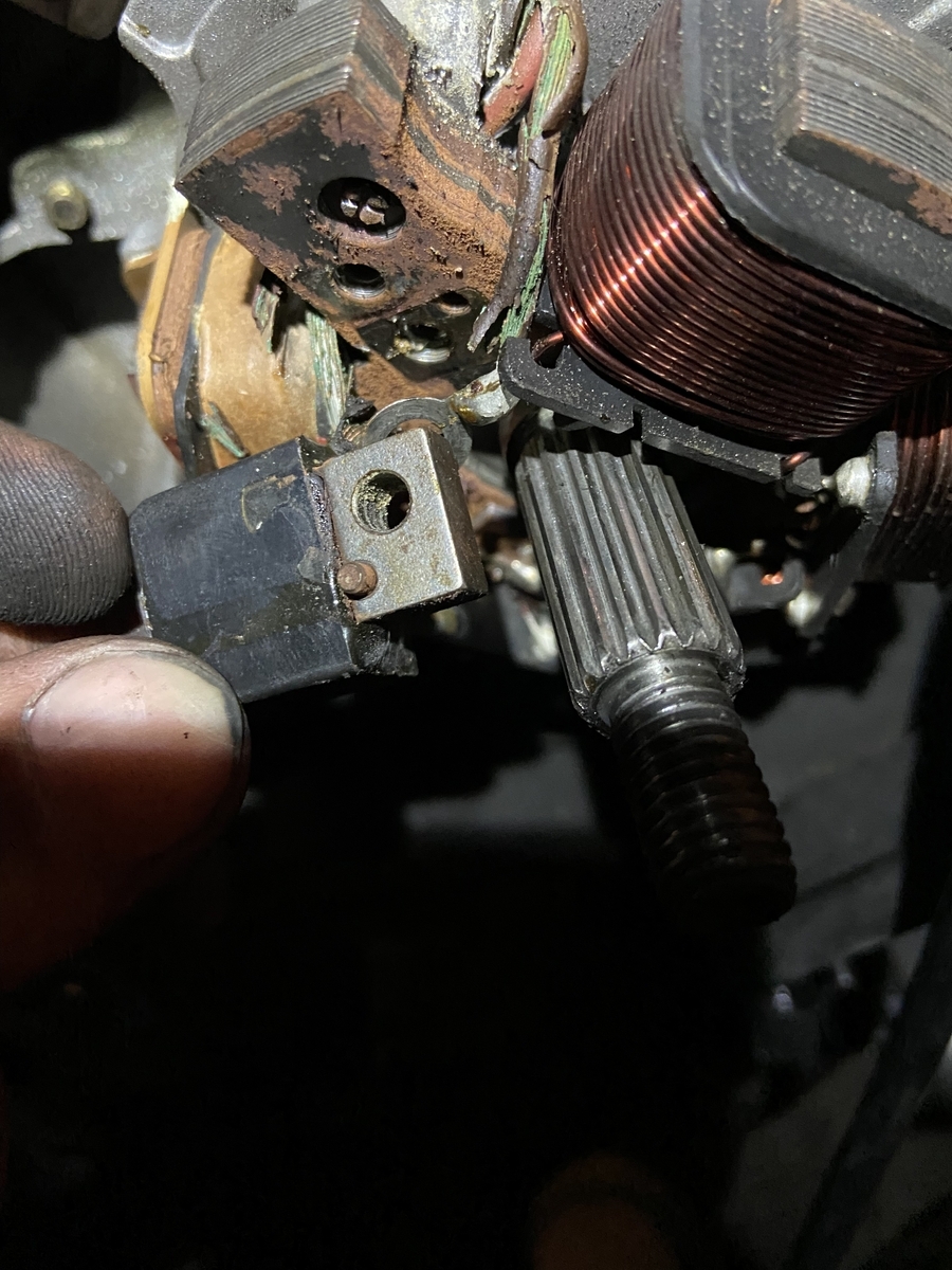

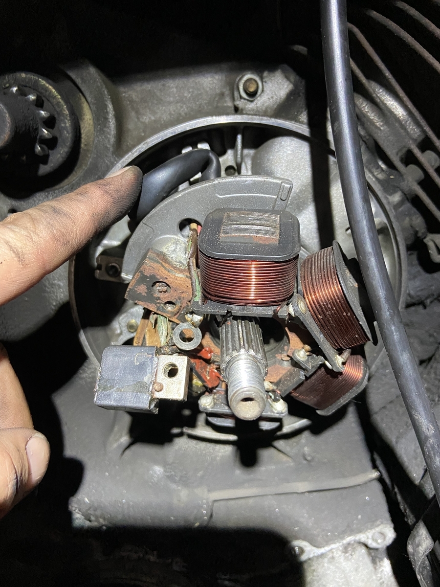

    Ich glaube Du hast recht (siehe Fotos). Nun stellt sich die Frage wie ich den Kabelbaum rechts unten abbekomme? Den links oben kann ich vermutlich einfach durchfädeln? Da ich kein Elektriker bin (hätte ich mal was richtiges gelernt 🥵) wüsste ich gerne noch was für eine Sorte Kabel und Kabelschuhe das sind.

    Den Kabelstrang letztes Bild mit Finger bekommst mit Öl und Fön raus.
    Von anderer Seite ungefähr am Anlasser kommt's raus zur CDi.
    Andere Seite muss Luftfilterkasten ab.
    Rundstecker ab.
    Dann mit Schraubendreher oder so die Gummitülle etwas öffnen und Öl reinspritzen das sie besser aus dem Motorgehäuse flutscht.
    Dann mit Fön erwärmen das der Gummi weich wird.
    Jetzt die Tülle rauspopeln ohne kaputtzumachen.
    Denn die gibt's nimmer neu zu Kaufen.
    Und bitte nichts weiter mehr einfach abschrauben ohne daß es auch defekt ist.

    Alles klar. Muss mir nur noch nen Familienfreien Tag schaffen. Dann wird nicht mehr abgeschraubt. Nur noch geölt und geföhnt. Ich danke Dir. Ich werde berichten.

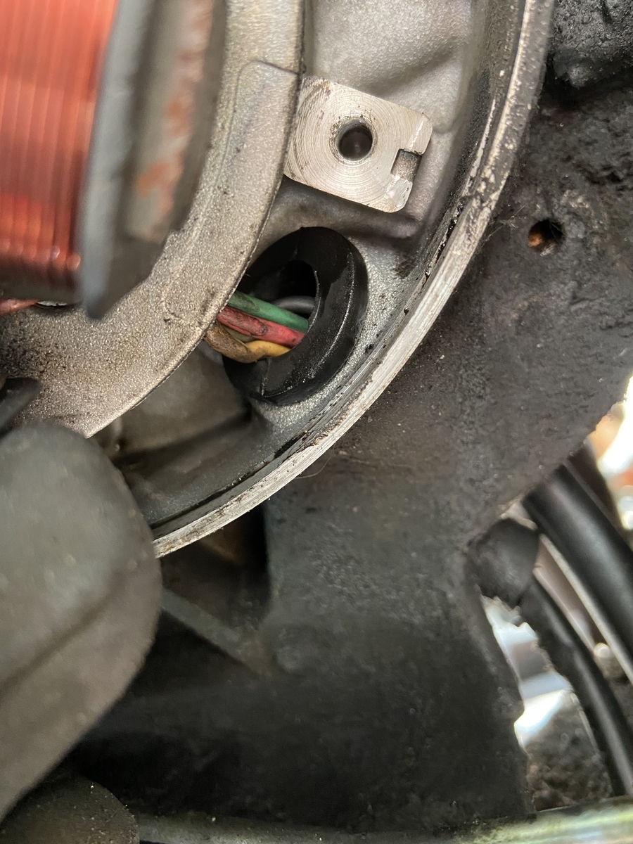

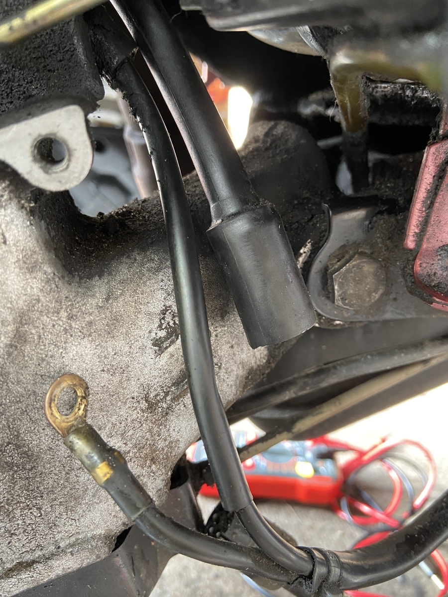

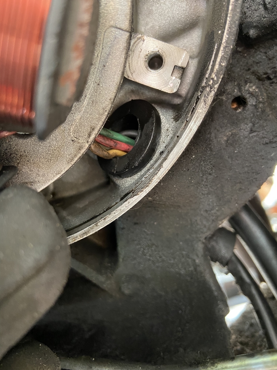

    Hallo Mario,
    Ich bin am verzweifeln. CDI-Seitig war kein Problem. Die von Dir beschriebene Tülle ist mein Problem. Wenn ich diese (eingeölt von allen Richtungen und befönt) versuche Richtung Lichtmaschine rauszuziehen oder von der anderen Seite zu drücken passiert da nix. Soll der Kabelstrang inklusive Rundstecker komplett da durchpassen?
    Lg
    Nachtrag für alle die vor dem gleichen Problem stehen. Ich hab’s geschafft.
    Hinterrad ausgebaut. Tülle von hinten ordentlich weich gemacht mit dem Fön. Mit dem Schraubenzieher (oder am besten etwas ähnlichem das den Gummi heile lässt) Lichtmaschinenseitig den Gummi rausheben. Dann flutschte der komplette Strang raus.

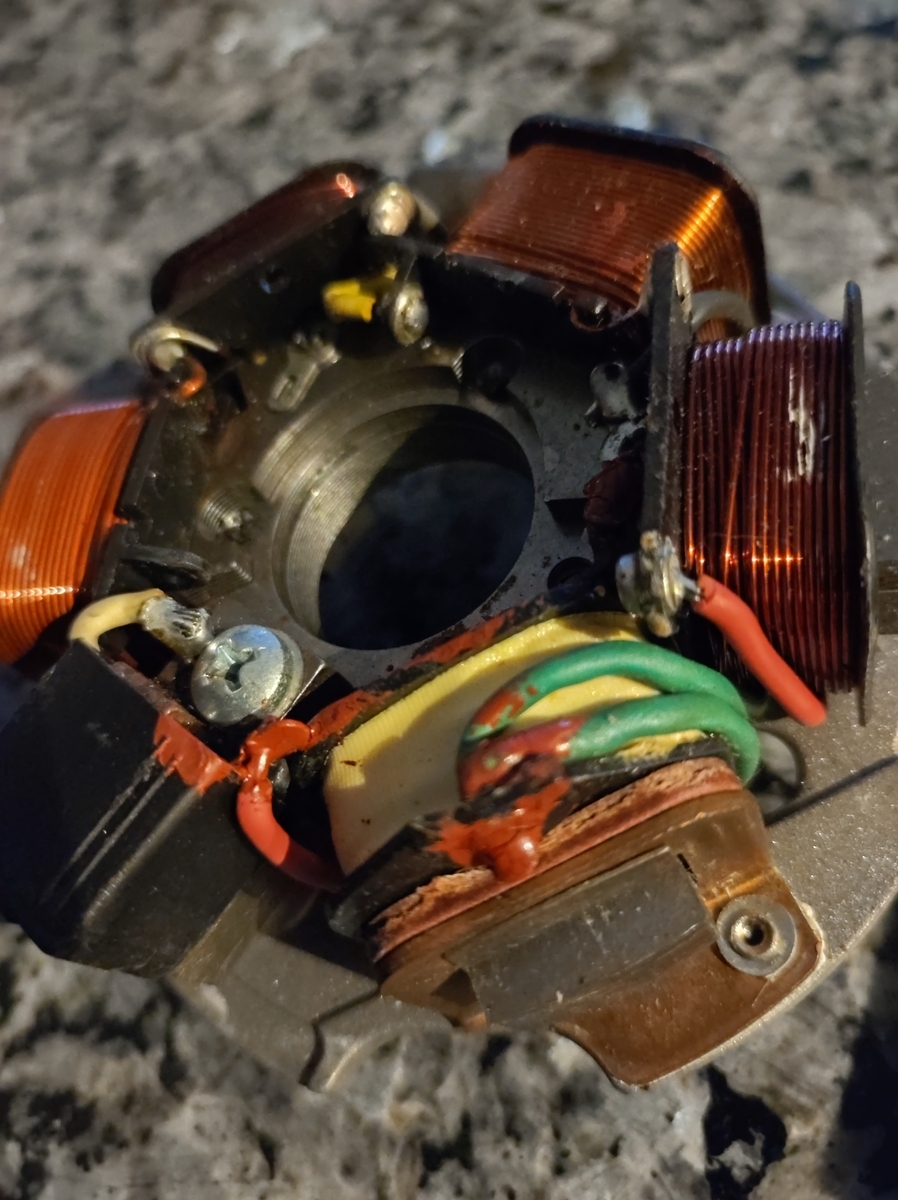

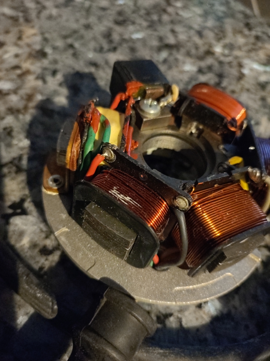

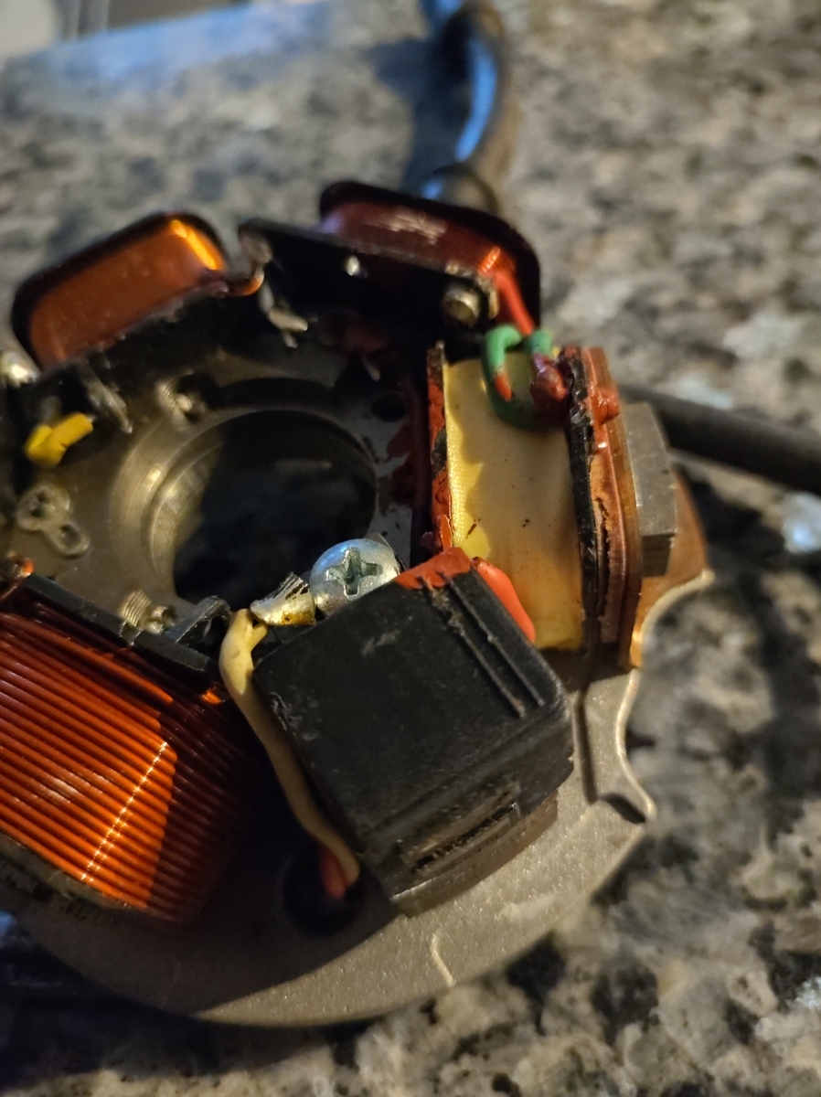

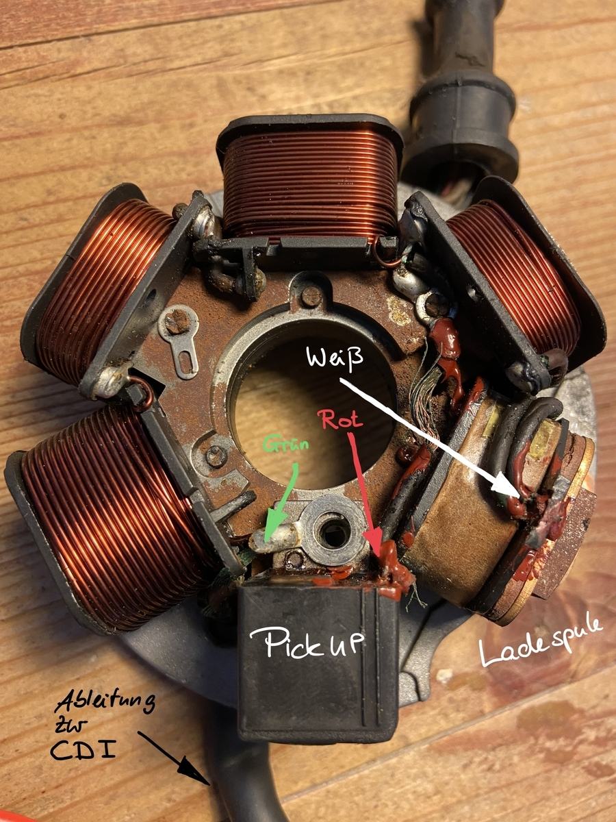

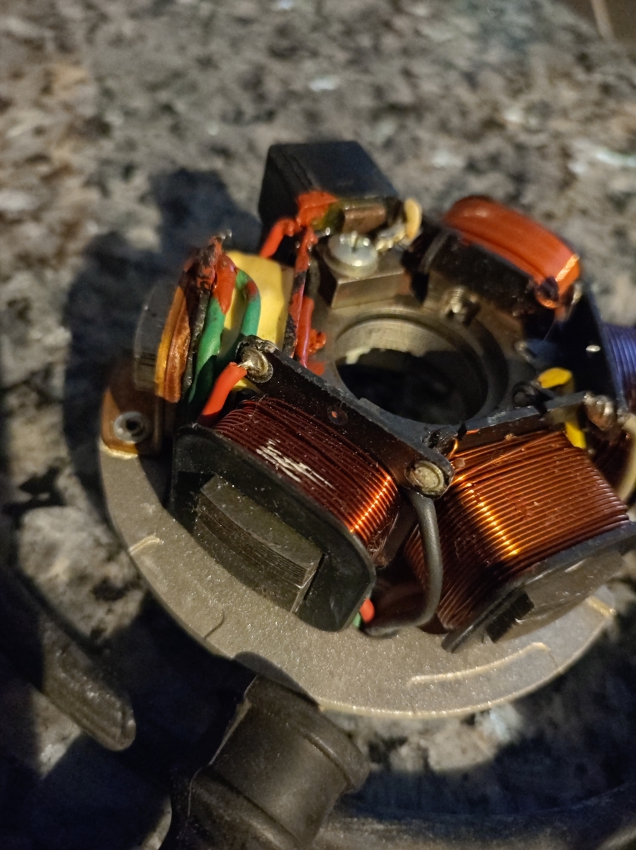

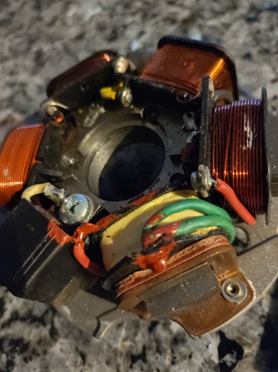

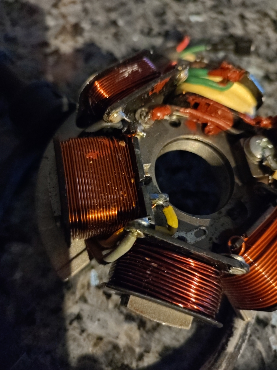

    Ich bin gerade am durchmessen (eig. durchdrehen :-4). Zur Anschauung habe ich mal ein Bild gemacht (nein, nicht wie ich eskaliere). Irgendwie gelingt es mir nicht vernünftige Werte zu erhalten. Vielleicht sind meine Messpunkte aber auch einfach Falsch. Als Masse habe ich die Ankerplatte genommen. Zu Rate habe ich diese Werte gezogen http://www.hidden-power.de/elektrik.htm
    Vielleicht stell ich aber auch zu d..... an?!

    • #51
    Zitat von Egal106s16
    Ausbauen und Kabel rückseitig begutachten.
    Erregerspule sieht relativ braun aus und die 2 eigentlich grünen Kabel daran schon eher Schwarz.
    Gerät links unten auf 200A stellen.
    Kabel CDI nehmen.
    Weiß ist Masse.
    Grün Erregerspule
    Rot Pickup
    Weiß mit Grün 490-530
    Weiß mit Rot 95-115
    Das ist für den Zündfunken wichtig.
    Die anderen 3 nur für's Licht und Batterie.
    Da am Rundstecker Durchgang messen und Spulen sollten unter 10A haben.
    Hier stehts
  • Martepdm
    937
    177
    Potsdam
    PK 50 XL2 Automatik (VA52T)
    keiner

    Ja das war mir bewusst. Ich war mir nur beim Blick auf die ZGP nicht sicher und wollte wissen ob meine Bezeichnungen auf dem Bild richtig sind? Und vielleicht hilft das auch jemand anderem falls dem so ist. Vielleicht hätte ich die Frage präzisieren sollen sorry.

    • November 2, 2021 at 16:35
    • #53
    Laut meinen Angaben siehst ja das deine Farbangaben falsch sind.
    Links weiß Masse unter Pickup verlötet
    Mitte rot an Pickup verlötet
    Rechts 2 grüne Kabel Erregerspule
    Weiß zu grün 500 +-20
    Weiß zu rot 100 +-10
  • Egal106s16

    • November 2, 2021 at 20:08
    • #55

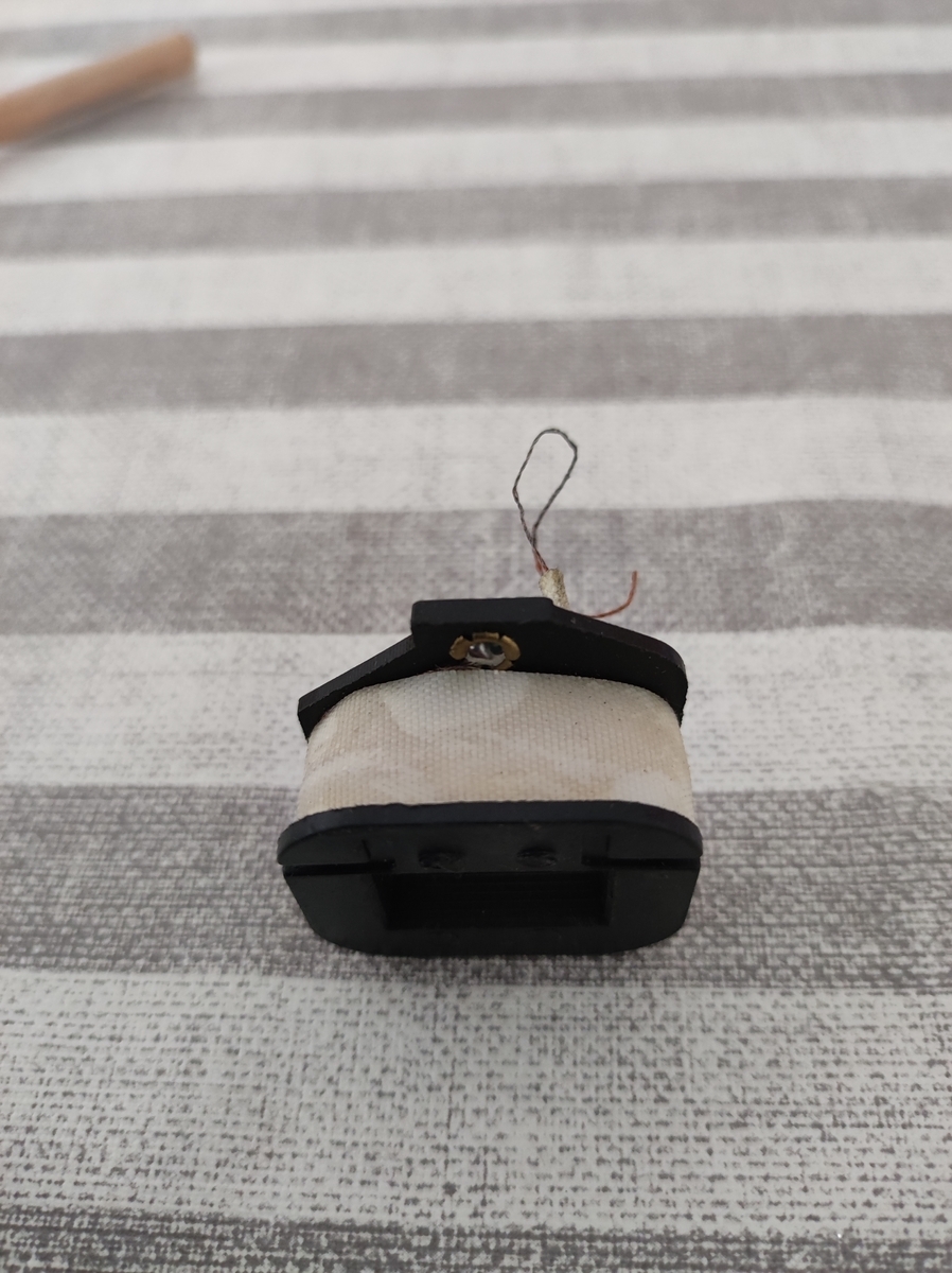

    Mhhhh. Nun siehts wie folgt aus:
    Wert des alten Pickups ok.
    Wert der Erregerspule 400
    Wie passt das jetzt mit dem Symptom zusammen und bedeutet das nur dieses Bauteil zu ersetzen?
    PK50 XL2 Automatik (VA52T)
  • Egal106s16
    803
    10,103
    1,833
    01662
    • November 2, 2021 at 20:34
    • #56
    Ja.
    Erregerspule erneuern.
    Wie schon vermutet bei den Bildern

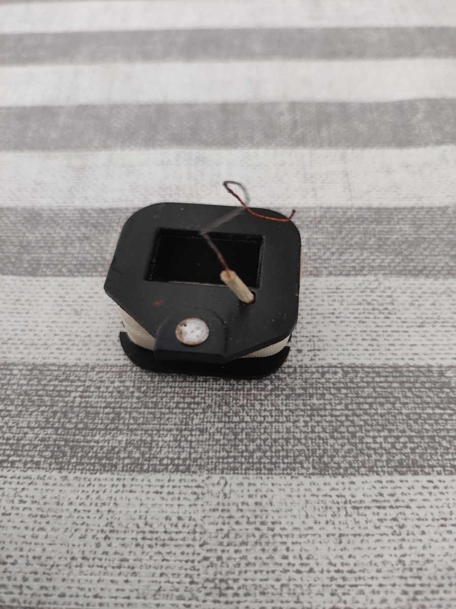

    • November 3, 2021 at 10:43
    • #60

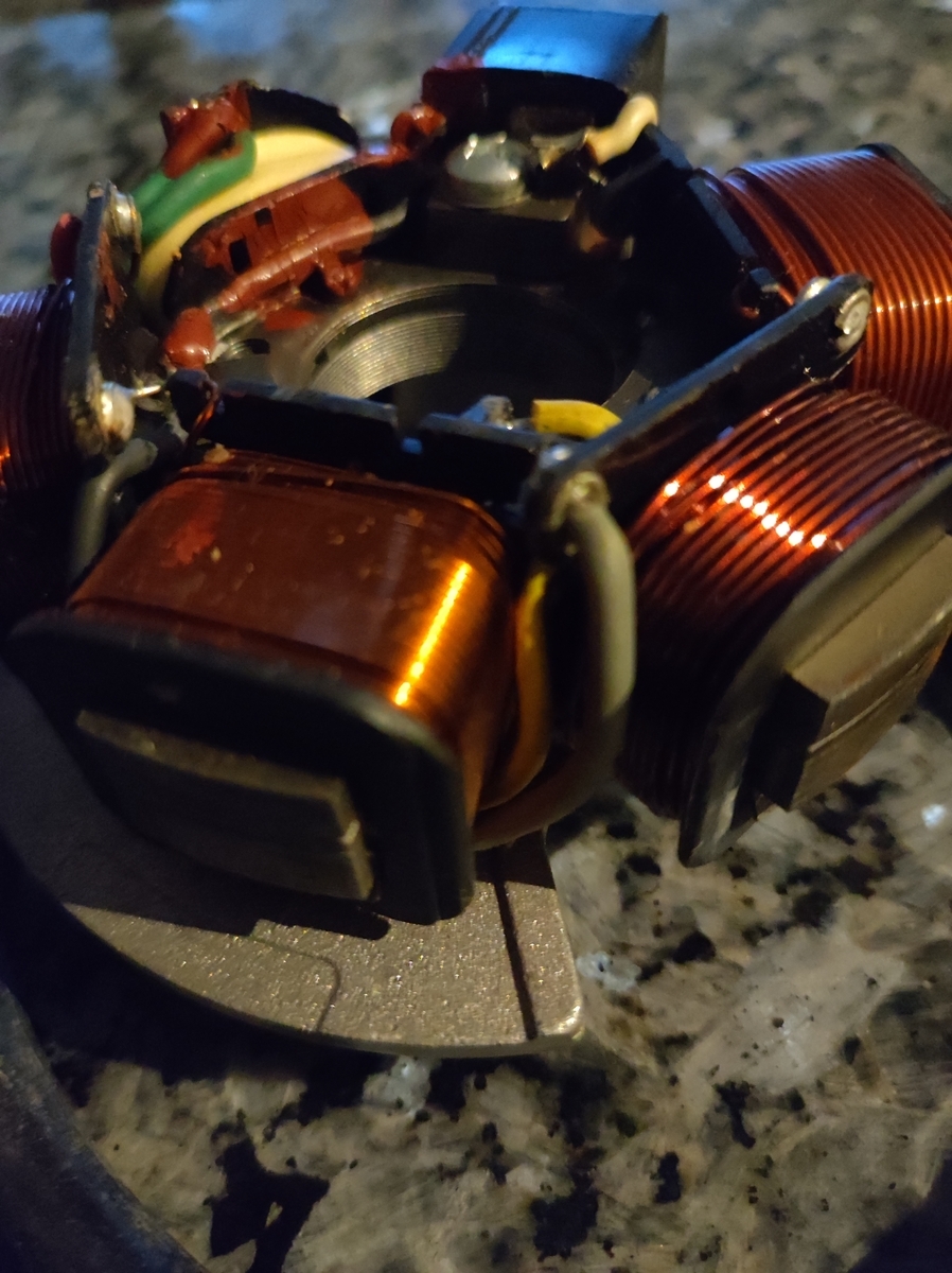

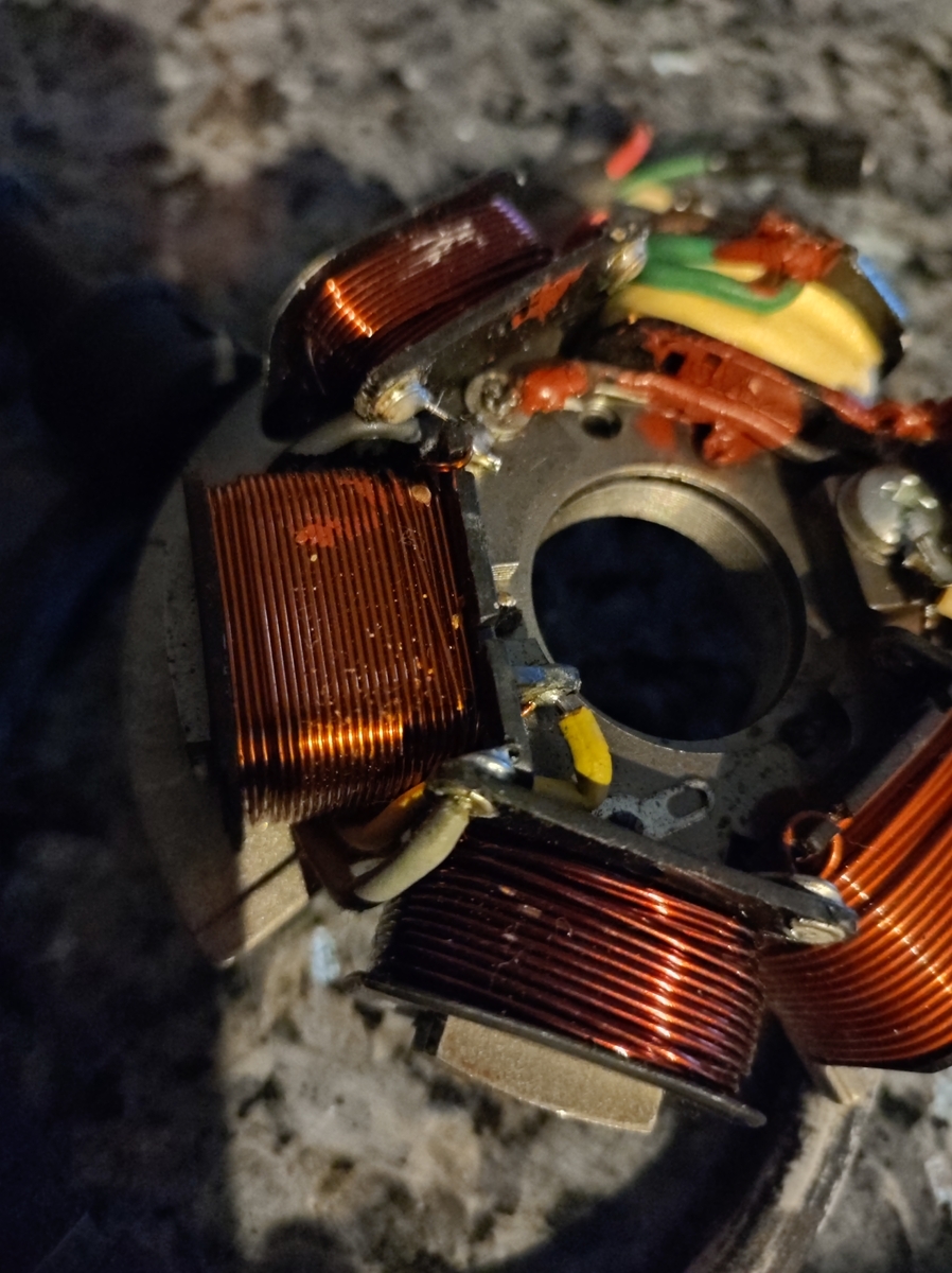

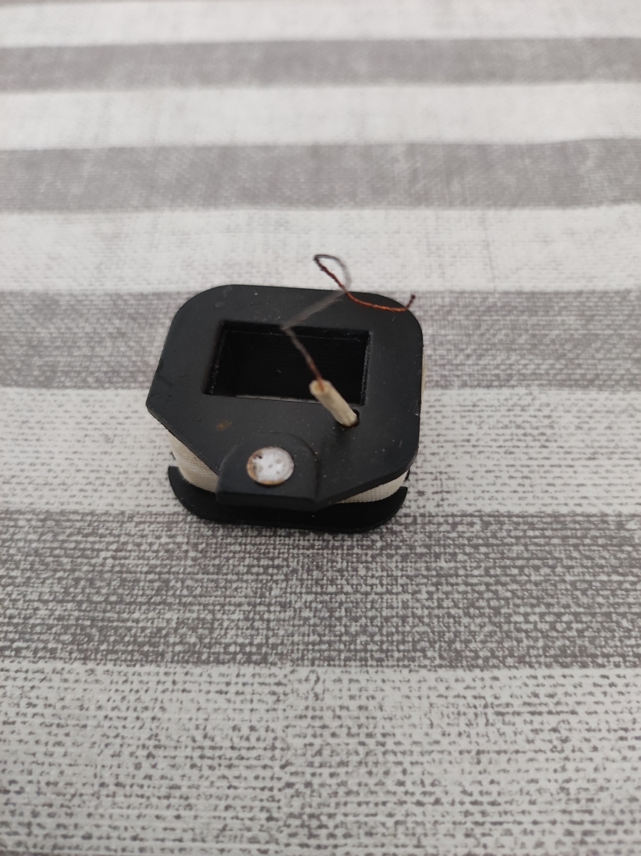

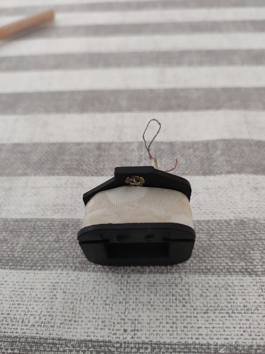

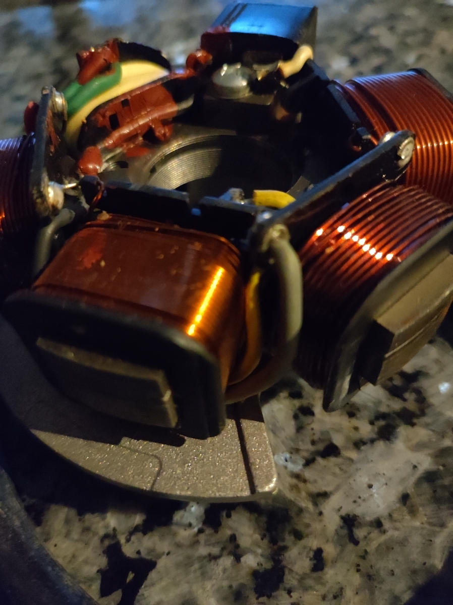

    Ja irgendwo. Oder legst es seitlich runter. Ist ja lang genug.
    Bezugsquelle muss ich erst mal nachsehen.
    Die letzten habe ich im Ausland geordert.
    Sind identisch mit den original nur das die Masse halt oben rauskommt.
    Siehe Bilder.
