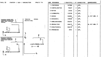

    Ich kann leider nur den Auszug aus der Teileliste zusteuern... vielleicht hilft das
    Der Schaltzug ist Nr.8 bzw 9
