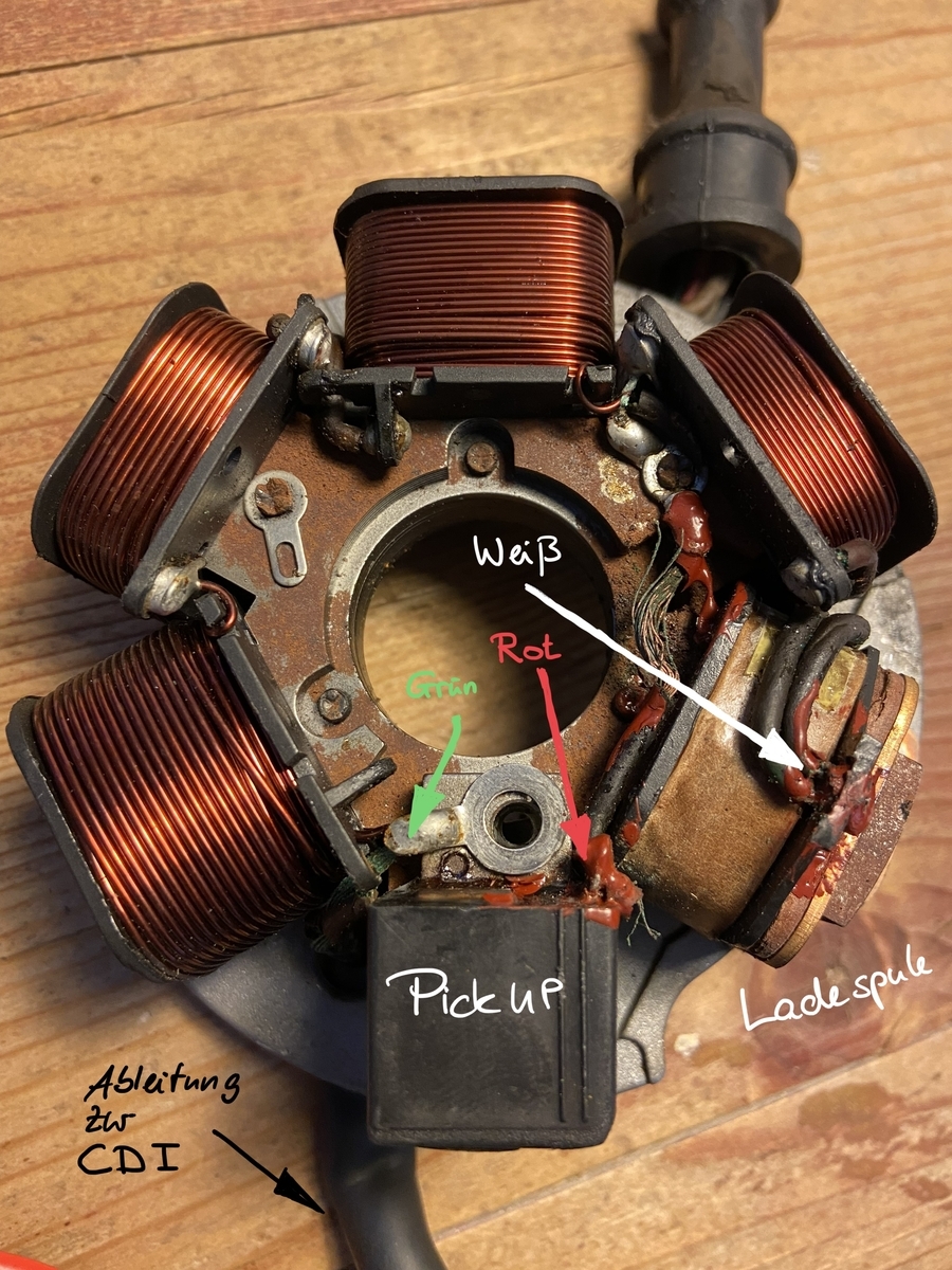

    Ich bin gerade am durchmessen (eig. durchdrehen :-4). Zur Anschauung habe ich mal ein Bild gemacht (nein, nicht wie ich eskaliere). Irgendwie gelingt es mir nicht vernünftige Werte zu erhalten. Vielleicht sind meine Messpunkte aber auch einfach Falsch. Als Masse habe ich die Ankerplatte genommen. Zu Rate habe ich diese Werte gezogen http://www.hidden-power.de/elektrik.htm
    Vielleicht stell ich aber auch zu d..... an?!

    Zitat von Egal106s16
    Ausbauen und Kabel rückseitig begutachten.
    Erregerspule sieht relativ braun aus und die 2 eigentlich grünen Kabel daran schon eher Schwarz.
    Gerät links unten auf 200A stellen.
    Kabel CDI nehmen.
    Weiß ist Masse.
    Grün Erregerspule
    Rot Pickup
    Weiß mit Grün 490-530
    Weiß mit Rot 95-115
    Das ist für den Zündfunken wichtig.
    Die anderen 3 nur für's Licht und Batterie.
    Da am Rundstecker Durchgang messen und Spulen sollten unter 10A haben.
    Hier stehts
  • Martepdm
    937
    177
    Potsdam
    PK 50 XL2 Automatik (VA52T)
    keiner
    • November 2, 2021 at 15:48
    • #52
    Hier stehts
    Ja das war mir bewusst. Ich war mir nur beim Blick auf die ZGP nicht sicher und wollte wissen ob meine Bezeichnungen auf dem Bild richtig sind? Und vielleicht hilft das auch jemand anderem falls dem so ist. Vielleicht hätte ich die Frage präzisieren sollen sorry.
    PK50 XL2 Automatik (VA52T)

    • November 2, 2021 at 16:35
    • #53
    Laut meinen Angaben siehst ja das deine Farbangaben falsch sind.
    Links weiß Masse unter Pickup verlötet
    Mitte rot an Pickup verlötet
    Rechts 2 grüne Kabel Erregerspule
    Weiß zu grün 500 +-20
    Weiß zu rot 100 +-10
  • Egal106s16

    • November 2, 2021 at 20:08
    • #55
    Mhhhh. Nun siehts wie folgt aus:
    Wert des alten Pickups ok.
    Wert der Erregerspule 400
    Wie passt das jetzt mit dem Symptom zusammen und bedeutet das nur dieses Bauteil zu ersetzen?

    • November 2, 2021 at 20:34
    • #56
    Ja.
    Erregerspule erneuern.
    Wie schon vermutet bei den Bildern
