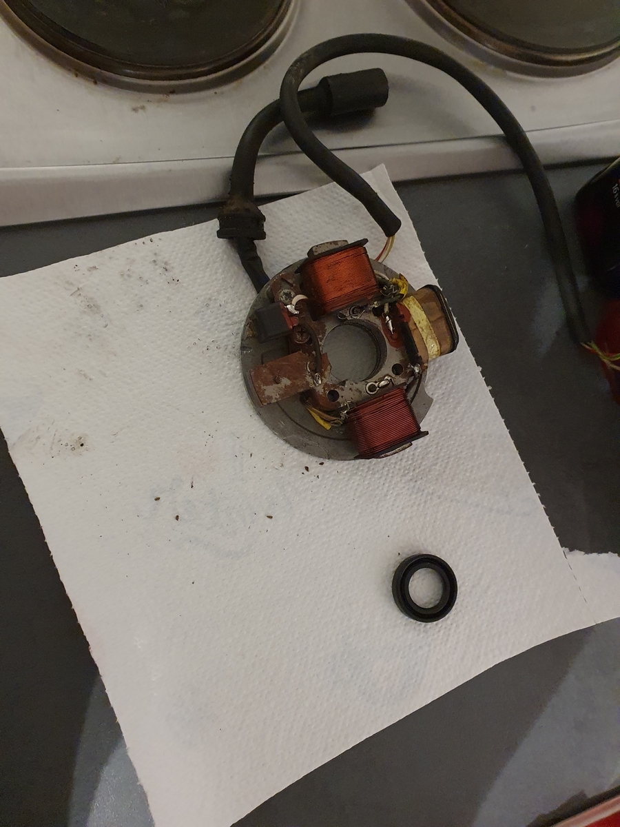

    Pk 50 S bj 1984
    • May 23, 2021 at 14:06
    habe eine pk 50s mit 6v und blinkern aber finde hier keine passenden lima
      • 613.15 kB
    4,153
    21,838
    3,520
    • May 23, 2021 at 15:12
    Diese Zündgrundplatte?
  • Gast270222
    • May 23, 2021 at 15:13
    diese ist aber ohne Blinker
  • Menzinger May 23, 2021 at 15:13
    Hat den Titel des Themas von „Wo bekommt man diese Lima“ zu „6V ZGP für PK50S tauschen“ geändert.
    4,153
    21,838
    3,520
    • May 23, 2021 at 15:19
    Die vom TE gezeigte an sich auch. Man kann sie schon mit Blinkern betreiben. Gleichzeitig außer Licht noch einen weiteren Verbraucher betätigen würde ich aber nicht mehr. Dafür reichen die 20W (?) dann nicht mehr.
  • Jason-lukas
    Pk 50 S bj 1984
    • May 30, 2021 at 15:13
    Sie hat blinker,habe leider keine gefunden die gleich aussieht und musste mit jetzt die Arbeit machen mit der Überholung der lima (Kabel neu verlötet ) aber meine kleine hat das problem das sie sobald sie warm ist bei Vollgas zündaussetzer hat
