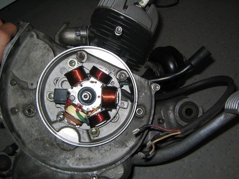

    Meine erste Vermutung war dass der ASS einen Riss bekommen hat, da bei dem Schlag bestimmt die Blechkante der Durchführung angeschlagen hat. Aber alles i.O.
    Nächste Vermutung: Halbmondkeil für Polrad überprüft, Markierung des eingestellten Zündzeitpunkt passen auch noch, ZGP hat festen Sitz,
    Vergaser sitzt fest und ist mittlerweile in Einzelteilen ultraschallgereinigt.
    Sämtliche Stecker an CDI usw. auf Sitz überprüft., i.O.
    Was kann es mir da zerbröselt haben, ich komme ohne weitere Hilfe nicht weiter?

  • Hast du dir mal das Verbindungskabel/ Stecker von ZGP und Motorkabelbaum angeschaut... nicht dass dort ein Pin rausgerutscht ist...
  • Zündkerzengewinde ist alles i.O., PIN´s von CDI stecken , ZGP wäre noch zu überprüfen, danke erstmal
    Den Stecker von Motorkabelbaum auch... ;0)
