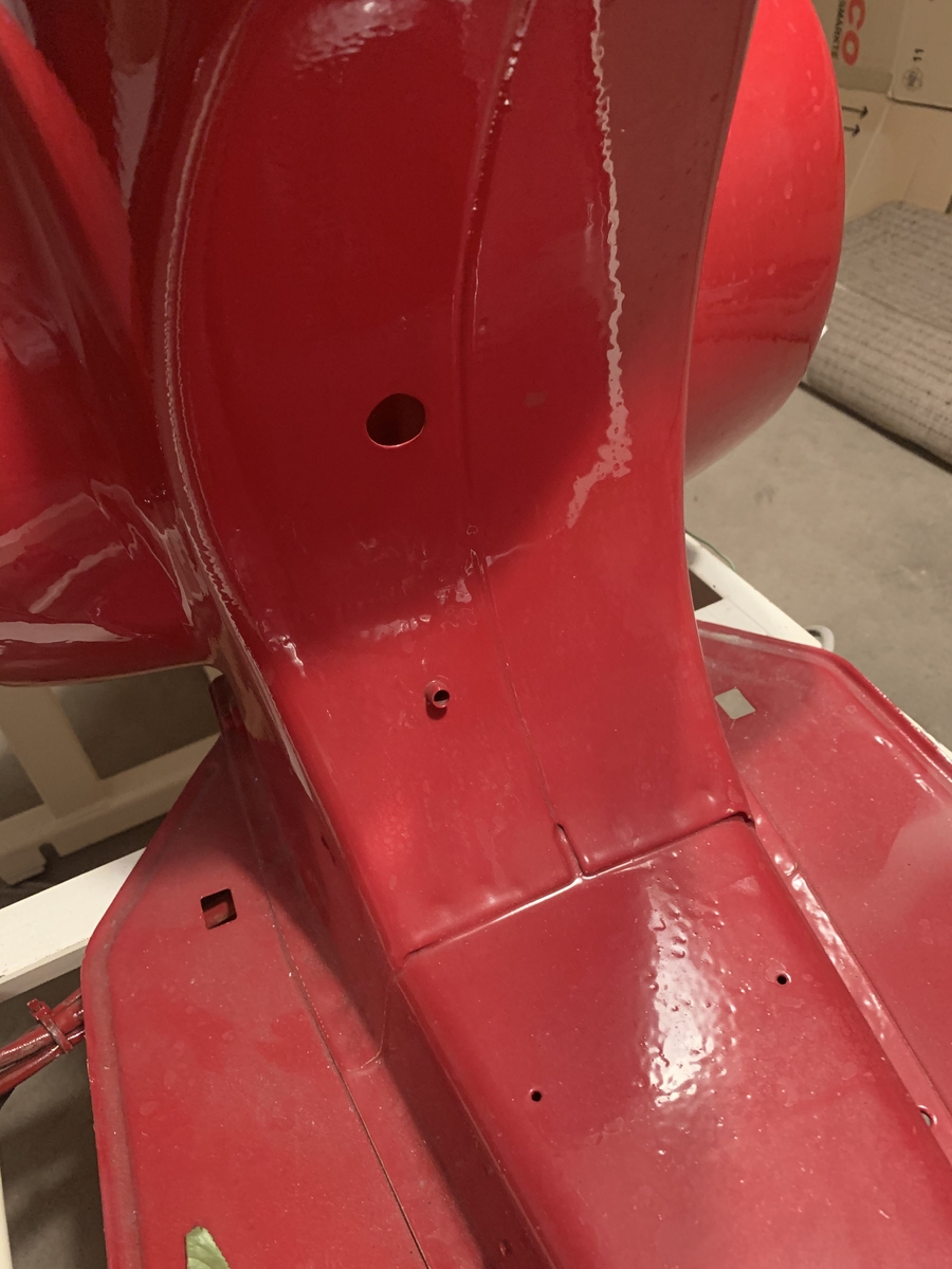

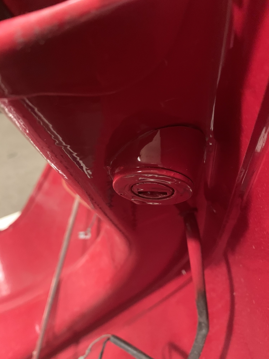

    Ich hoffe Ihr könnt mir weiterhelfen. Ich habe mir einen Vespa Rahmen gekauft. Es soll ein Pk xl 2 Automatik Rahmen sein. Jetzt bin ich ein wenig skeptisch geworden da er ein wenig anders aussieht als mein alter verrosteter Rahmen. Die Unterschiede habe ich mal fotografiert. Die Rahmen Nummer beginnt mit VA52T und in der Betriebserlaubnis taucht das Jahr 95 auf. Aufgrund des Schlosses passt auch das Handschuhfach der XL 2 nicht.
    Vielleicht kennt sich einer aus und kann mein Fragezeichen im Kopf löschen.

    Das ist KEIN XL2 Rahmen!
    Der Schlosskörper der XL2 ist länger und ohne die mitlackierte Gummitülle, und hat auch nur ein Loch im Durchstieg, nämlich für den Benzinhahn. Der Choke, wie hier abgebildet unten, wird bei der XL2 vom Lenker aus betätigt.

    Das habe ich fast befürchtet, vielen Dank. Könnte ich trotzdem Motor und Lenker von meiner XL2 verbauen?

    Das funktioniert.
