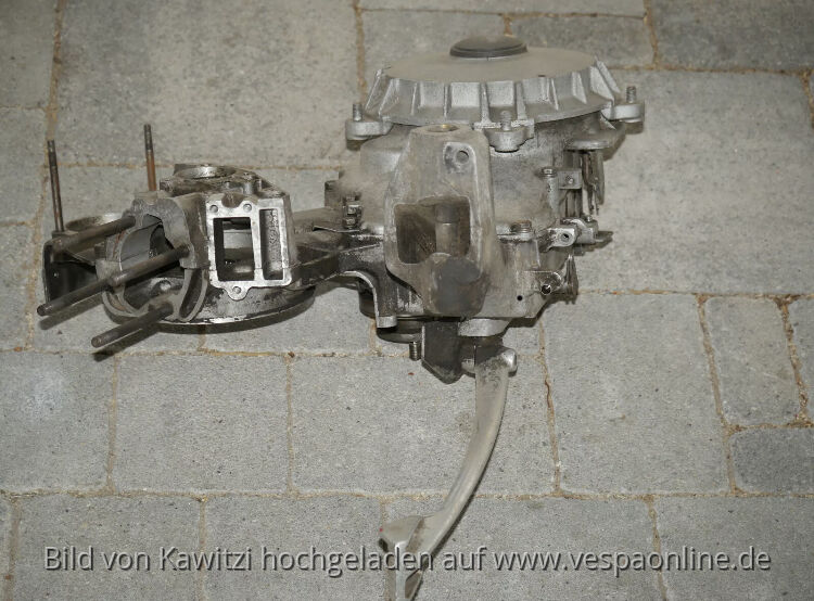

  • Da wird bei EBay dieses Gehäuse angeboten
    154119521627 Artikelnummer...
    Ich finde , das Gehäuse / Teilmotor, sieht noch richtig gut aus :/
