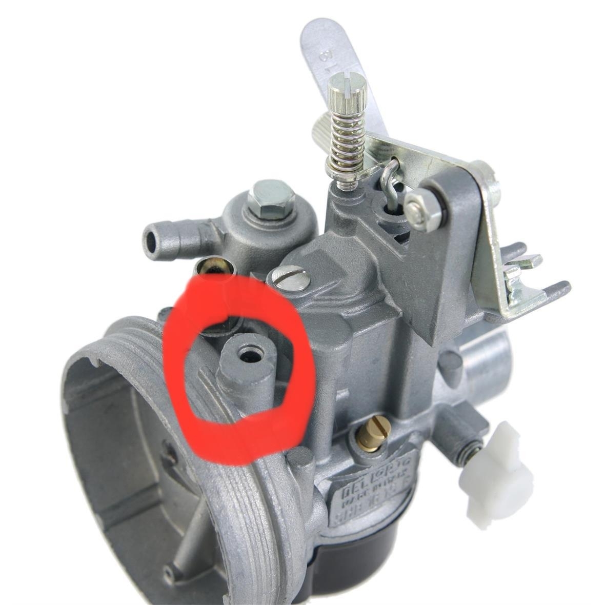

    Hallo ich habe einen neuen vergaser und da ist in diesem Gewinde keine Kreuzschlitzschraube drinnen.(Siehe Foto) kann mir jemand erklären ob da eine rein muss oder was die für eine Funktion hat? Beim kaputten war dort eine Schraube drinnen..
    Viele Grüße

    Ist das ein Produktfoto ?
    Und für welches SF-Modell soll der sein ?

    Diese Sackbohrung mit Gewinde wird für die Choke-Wippe gebraucht. Damit wird Diese festgeschraubt.
    Choke-Wippe bei SIP
    Gruß Jürgen
