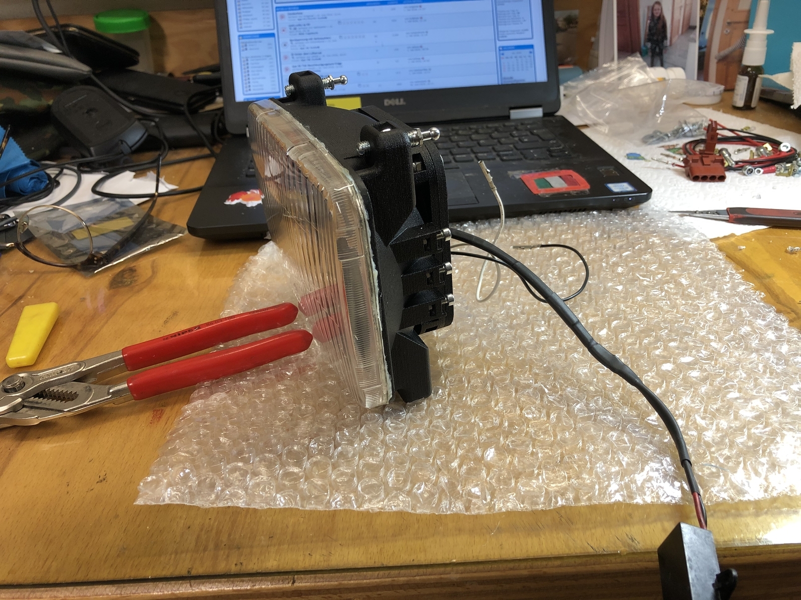

    Den habe ich recht aufwendig in das Lampengehäuse meiner TL6T Ape 50 integriert und der ist finde ich nicht schlecht.
    Nicht irritieren lassen, die senkrechten Streifen im Kegel kommen von meinem Streuglas. Ich leuchte wegen der Optik durch die Streuscheibe.
    Gruß Paddy.

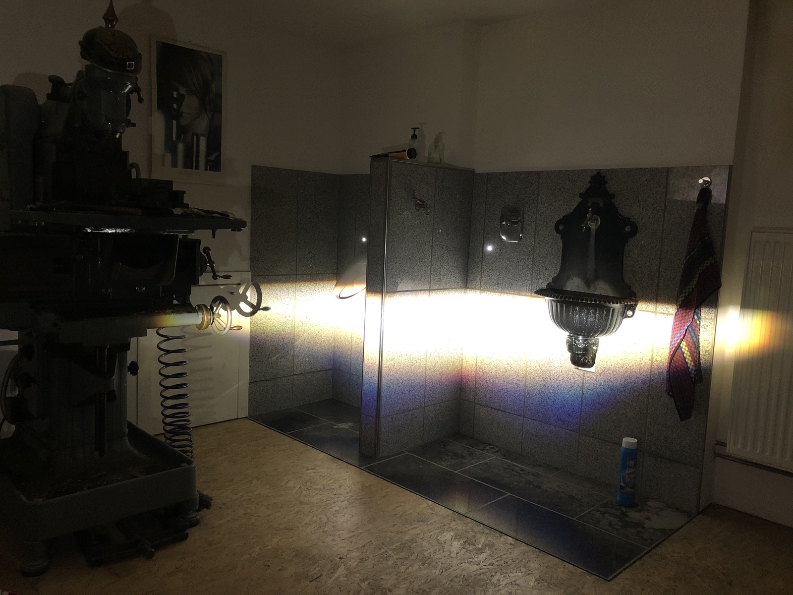

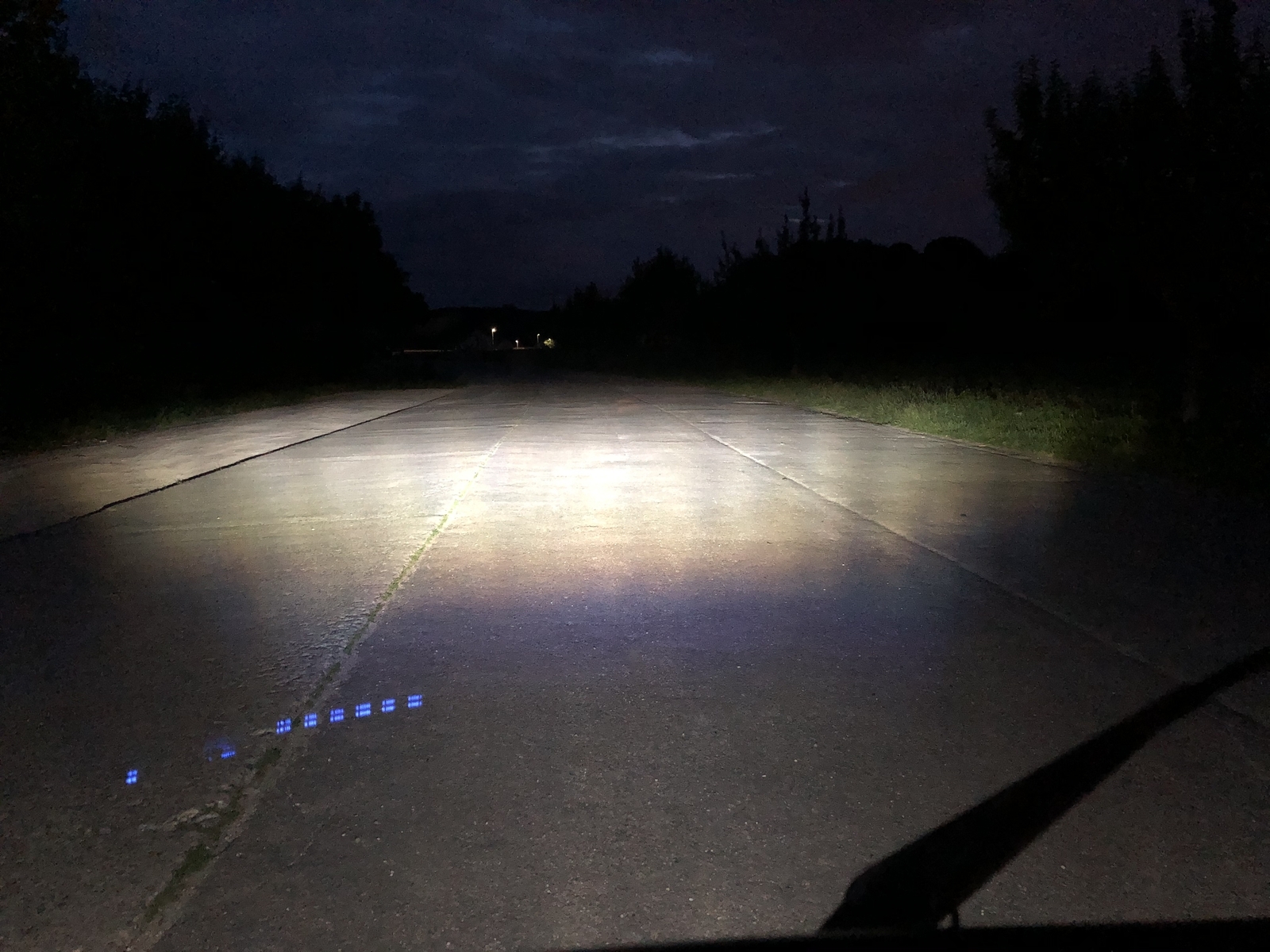

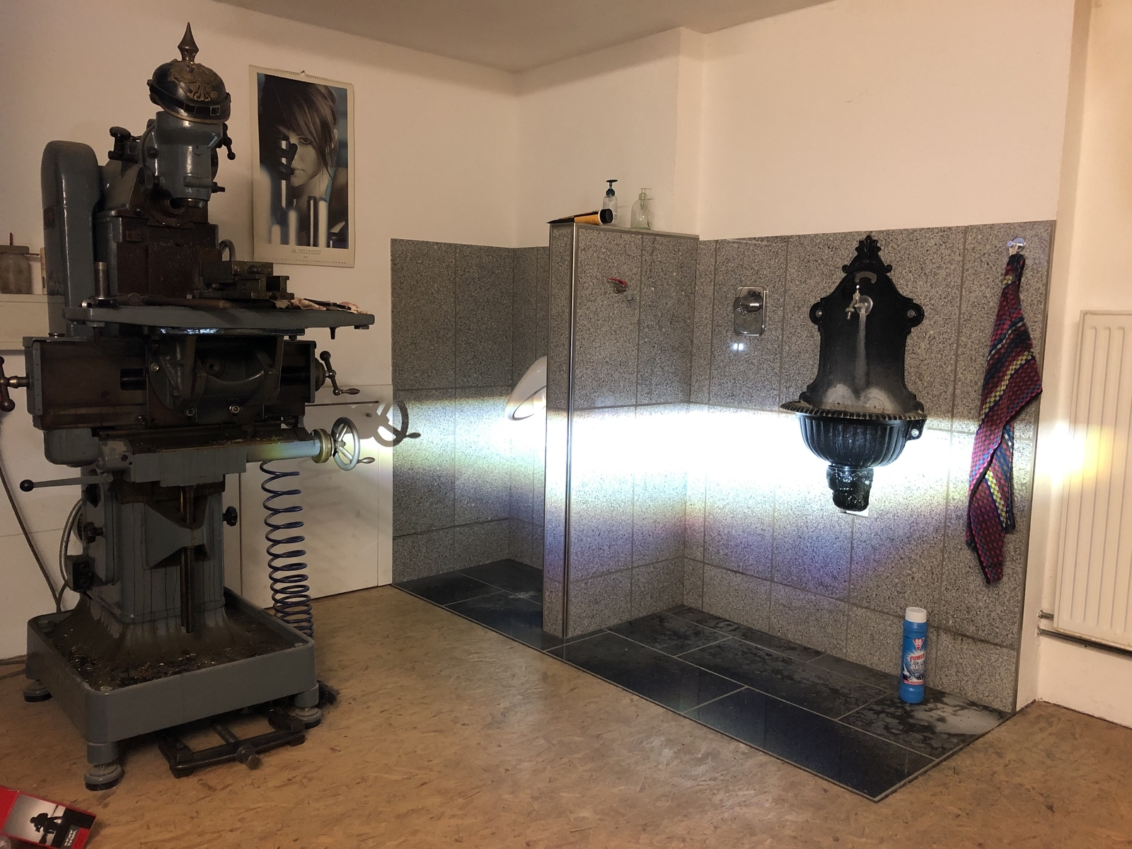

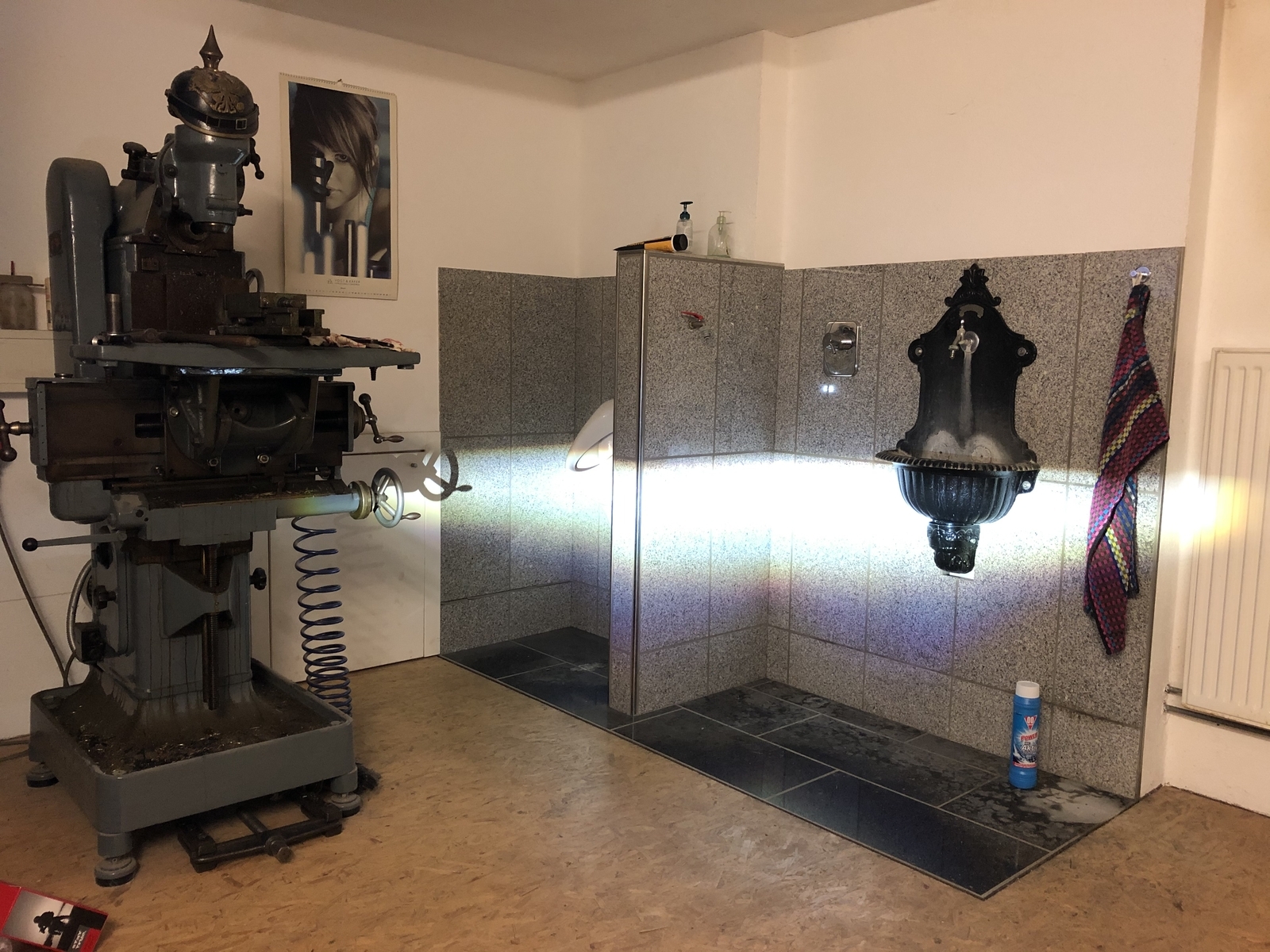

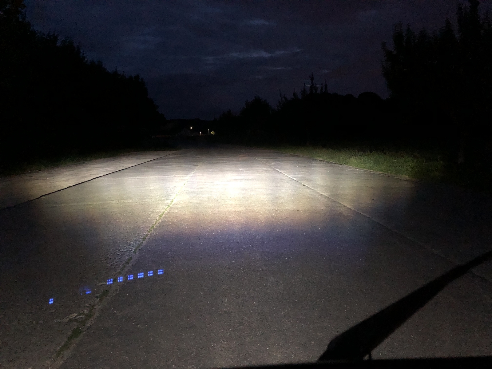

    • July 16, 2021 at 22:09
    Noch ne Aufnahme beim Testlauf in meiner Werkstatt am Labornetzteil:
    Das Ding schneidet sowas von messerscharf oben ab, da bekommt man keinen Ärger. Manche Mopedfahren bauen die zusätzlich dran, also so wie du eigentlich.
    Das gepaart mit E-Zeichen, da kriegst du keinen Ärger und du hast wirklich etwas davon.
    Die von die verlinkten Teile sind dazu da um zu kontrollieren, ob man hinten am Traktor nicht das Anbaugerät auf dem Acker verloren hat, mehr nicht. Die machen halt unkontrolliert hell...
    Gruß Paddy.

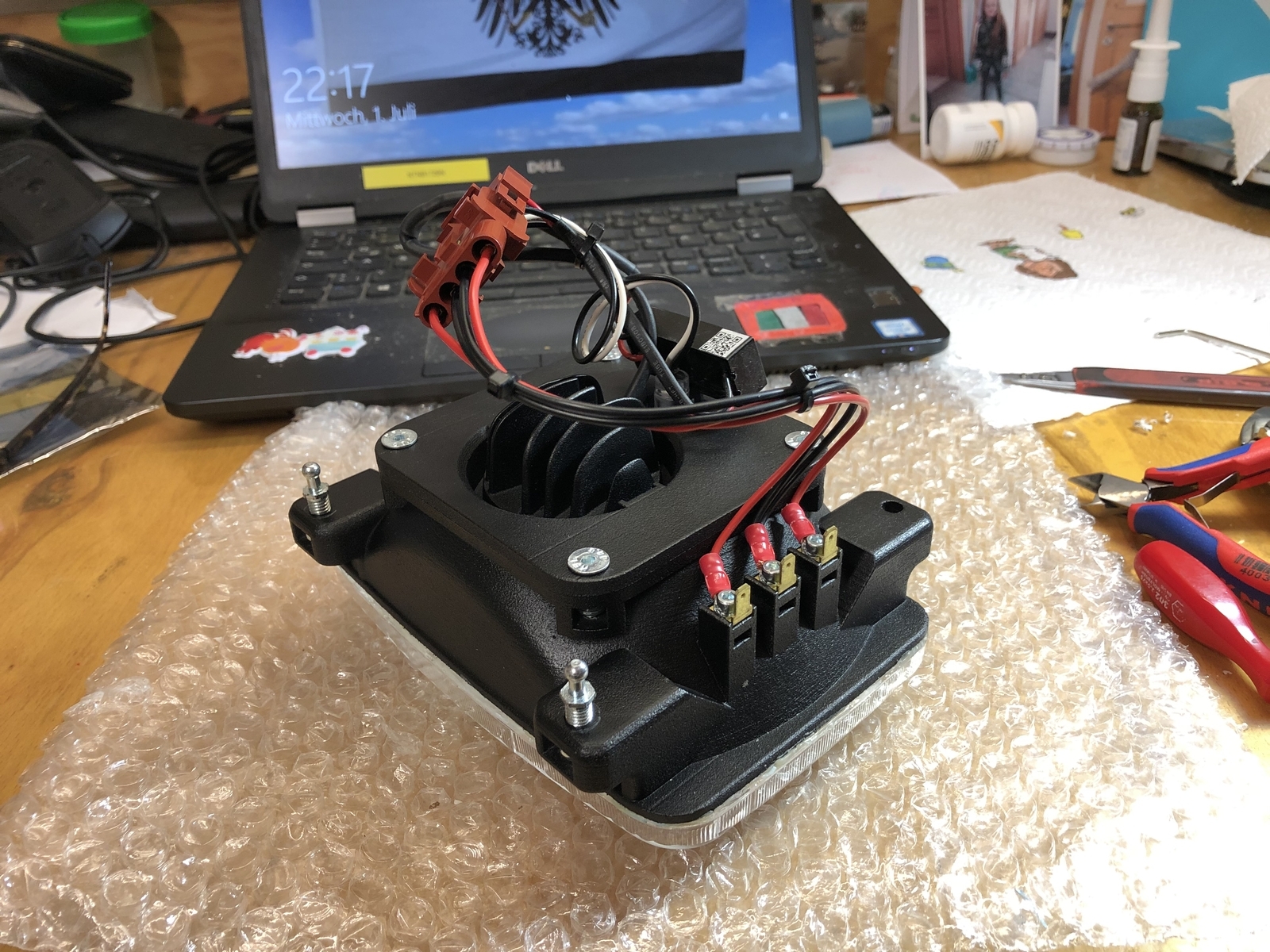

    Noch zur Info, der Highsider kommt mit einem kleinen Vorschaltgerät. Es ist das kleine schwarze Kästchen, das da so hinten oben auf meinem Scheinwerferkonstrukt hängt.
    15x15x50 mm oder so.
    Da sieht man es auch nochmal unten rechts im Bild, halt nicht ganz. Ich hatte es nie bewußt aufgenommen.
