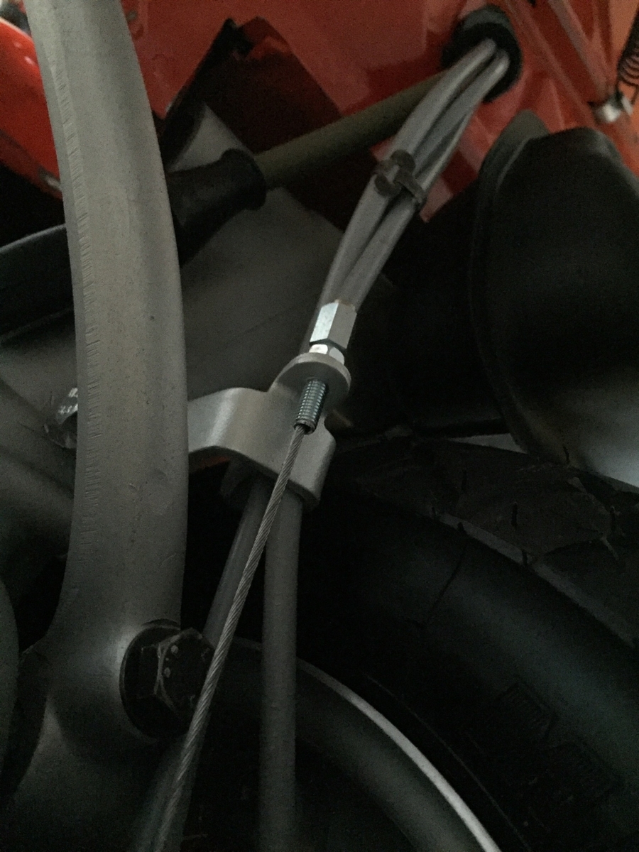

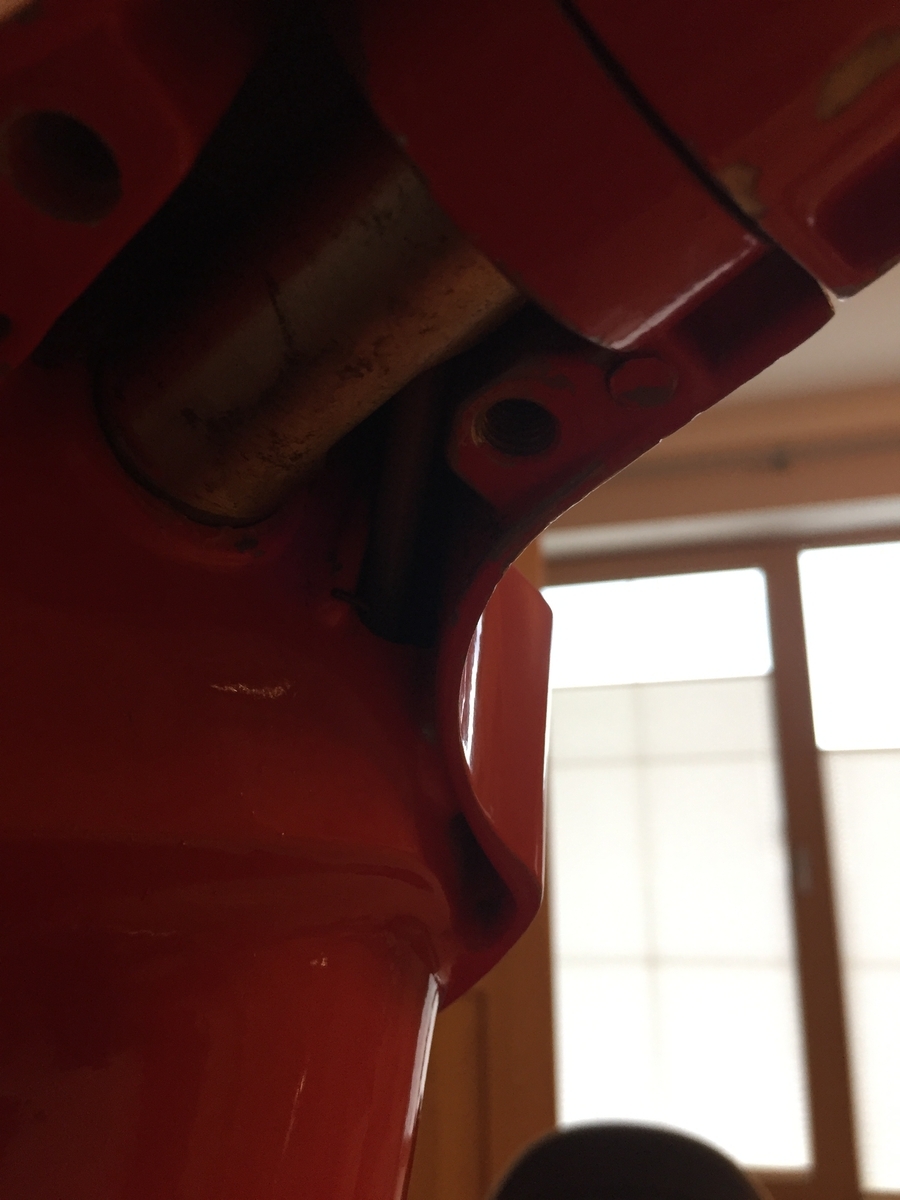

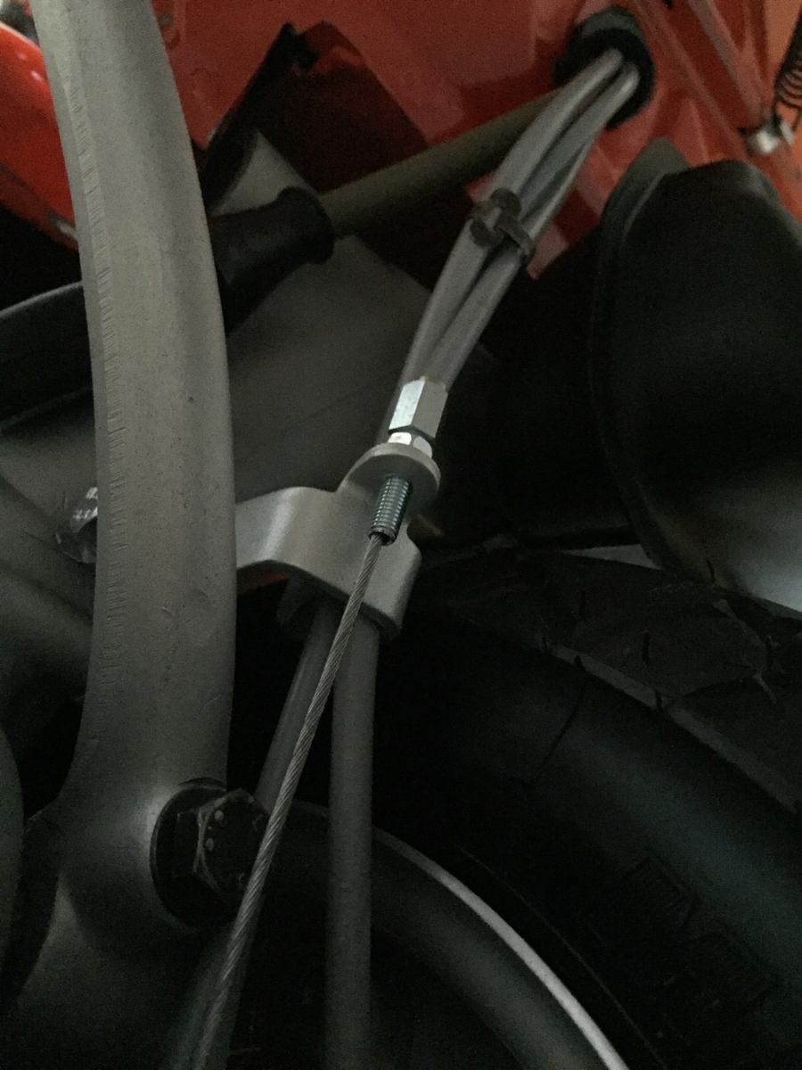

    So die neuen Schaltzüge inklusive neuer Hüllen sind schon mal drin 👍 nun hab ich noch 2 Fragen 🙈
    Müssen die Schaltzüge vor der Einstellungsschraube noch hier irgendwo „durchgefädelt“ werden (Foto 1).
    Und da ich noch den Kupplungszug wechseln wollte, wollte ich nachfragen ob dieser nicht weiter links (bei der Schaltzugrolle liegen müsste; Foto 2)
    Wäre super, wenn ihr mir nochmal helfen könntet 😅 Danke!

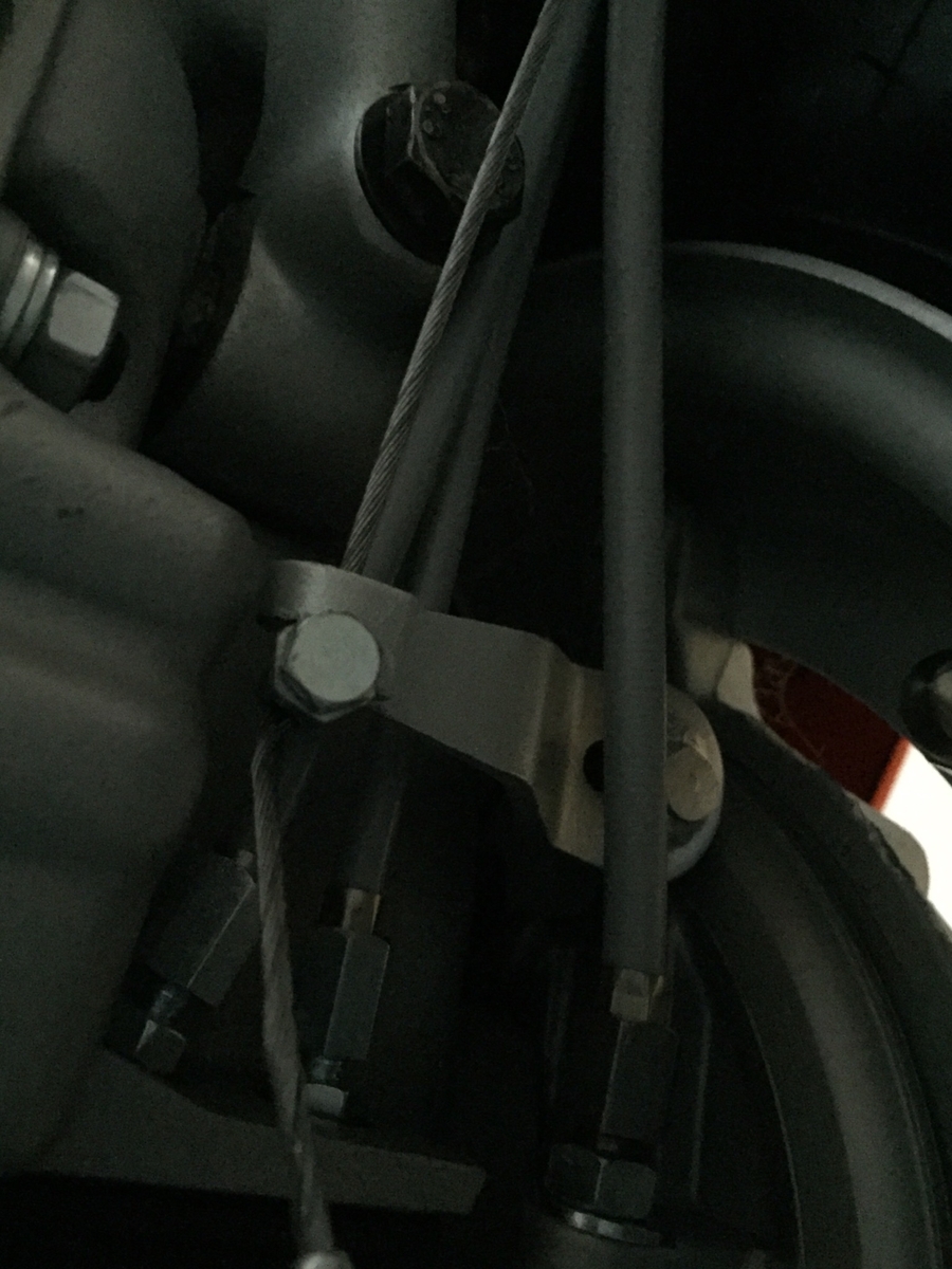

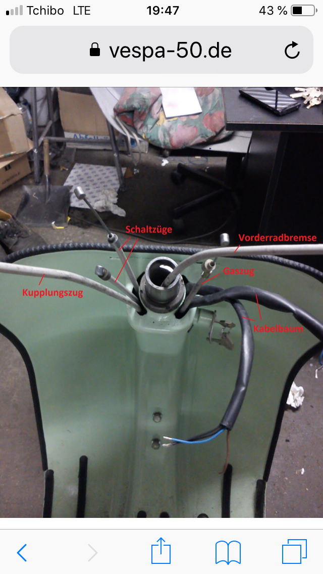

    Hallo, auf Bild 1 ist ein alter Bowdenzug zu sehen; in diesen Halter kommen die beiden Schaltzüge und der Bremszug hinten;
    In den Einstellnippel, in dem schon ein neuer Bowdenzug zu sehen ist, da kommt der Kupplungszug rein
    Verlegung im Lenker sollte passen

    Super vielen Dank!
    Vorallem für die Bilder 👍
    Das Bild von dem Zügen im Lenker hatte ich mir auch schon angeschaut und daraufhin war ich unsicher, ob mein Kupplungszug (der neue Bowdenzug den man auf dem Bild sieht) weiter nach links zu den Schaltzügen verlegt werden muss? Bei meinem Lenker ist da ja auch ein Durchgang mittig und auf dem Bild nur links und rechts. Sorry für die vielen Fragen 🙈

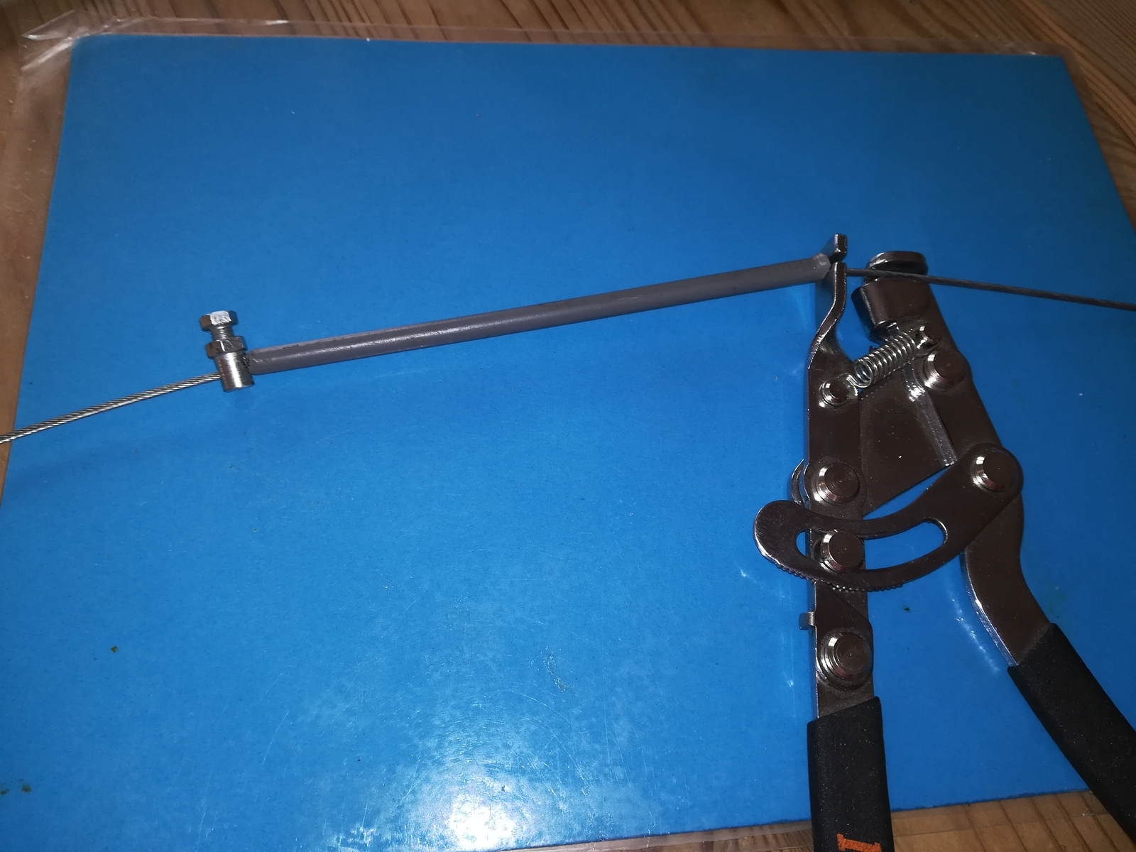

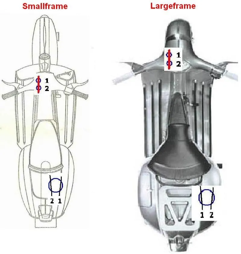

    Und verwechsel die Züge unten nicht!, die werden diagonal angeschlossen ! Wenn Oben ( in Fahrtrichtung ) Zug 1. Zug 2., dann ist unten Zug 2. Zug1.
    https://www.vespaonline.de/wsc/attachment…le-richtig-jpg/
  • heggedear
    134
    1,264
    216
    WW
    • August 25, 2021 at 19:23
    • #30

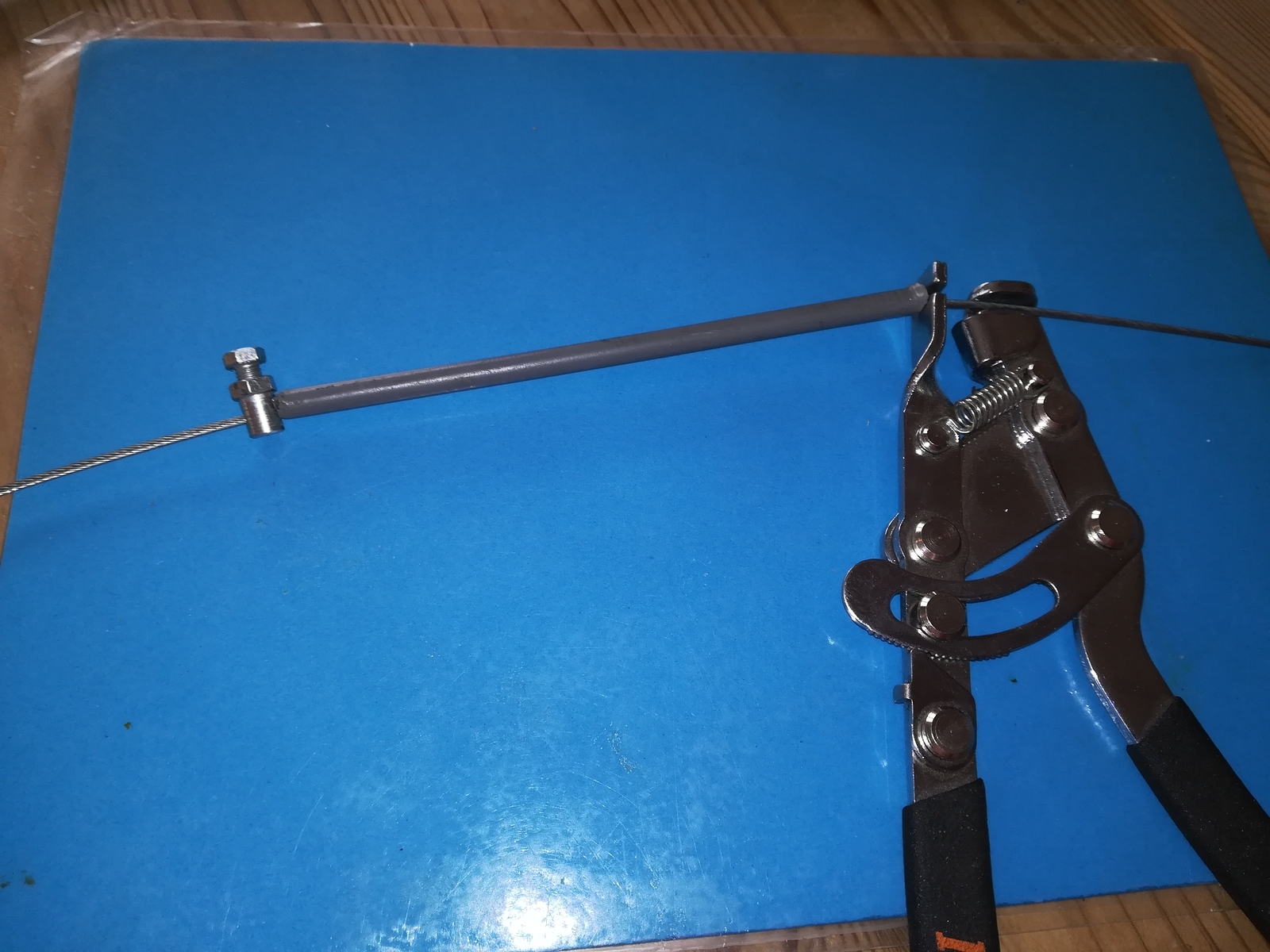

    Noch ein Tipp von mir.
    Nimm noch ein kleines Stück von einer Aussenhülle. Steck dies hinter den Schraubnippel dann erst die o.a. Zange. Somit kannst Du bisschen hinter dem Motor den Zug Spannen. Meistens sind neue Innenzüge auch länger. Ansonsten ist es auch mit der Zange eng unter dem Motor.
