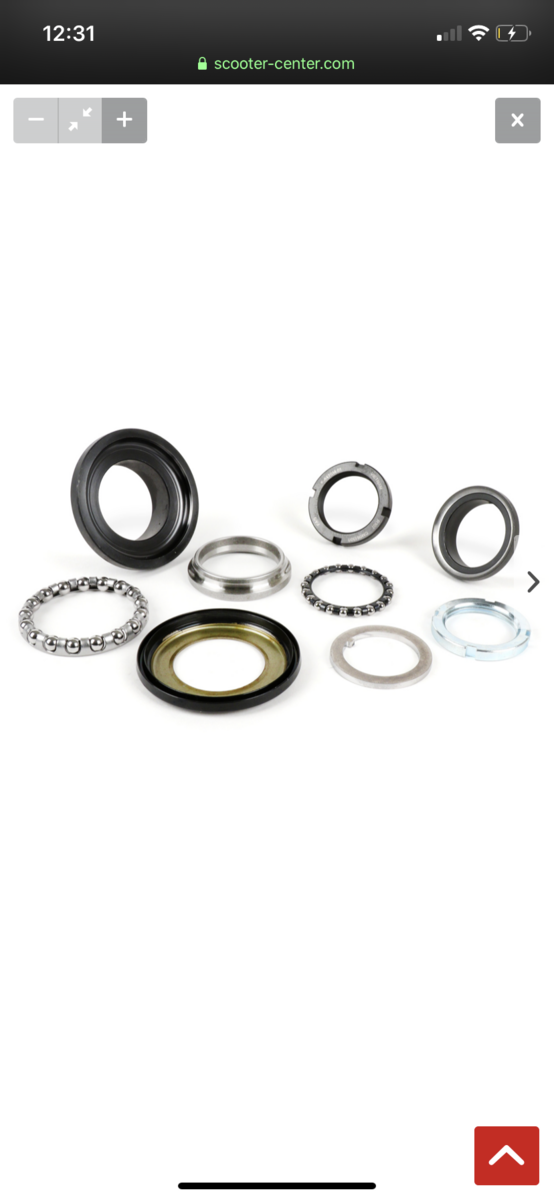

    Hallo Leute
    mal eine Frage: kann man mit der Gabel noch arbeiten? oder muss die Lenksäule getauscht werden?
    Lenkopfflager mit Teller werden natürlich ausgetauscht.
    Vielen Dank für eure Einschätzung.
