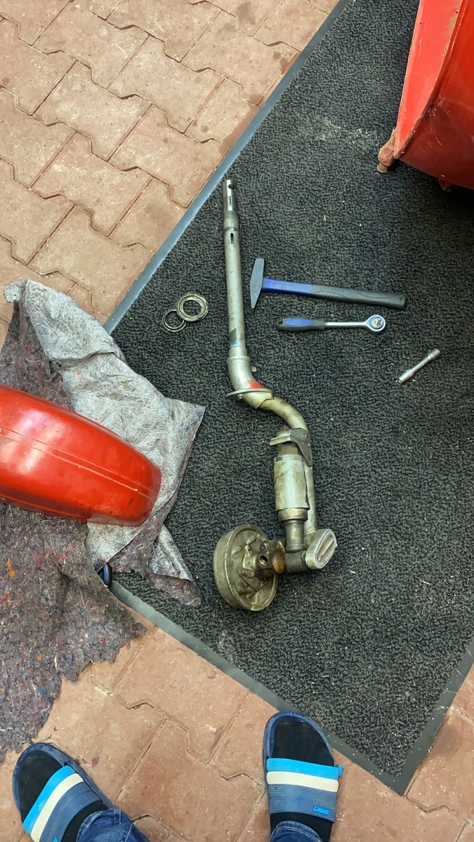

    Hallo Leute
    mal eine Frage: kann man mit der Gabel noch arbeiten? oder muss die Lenksäule getauscht werden?
    Lenkopfflager mit Teller werden natürlich ausgetauscht.
    Vielen Dank für eure Einschätzung.

    Mit einer Feile alle Unebenheiten begradigen,
    dann sollten sich die Lager wieder montieren lassen.

    • August 8, 2021 at 19:04
    Richtig.
    Eben feilen und gut. Es bleibt ja noch genug bearbeitete Fläche dran, damit sie als korrekter Sitz für die Lagerschale dienen kann.
    Gruß Paddy.

    • August 8, 2021 at 19:51
    und meint ihr die Gabel ist trotz dieser kleinen Löcher noch sicher? also lastet viel Druck auf der einen Kante die wie auf meinen Bildern abgebrochen ist?
    Vielen Dank soweit!

    • August 8, 2021 at 19:58
    Das passt schon noch alles.wenn du es machst wie oben beschrieben. Da war wieder eine/einer planloser Montagespezialist am Werk, mit Zerstörungswut :-1

    • August 8, 2021 at 19:59
    Der verbleibende Alukragen ist doch noch ausreichend.
    Da fährt ja kein Elefant damit.
    Wichtig ist, daß die Lagerschale wieder eine saubere Ausrichtung bekommt, ergo auf den bearbeiteten Flächen aufliegt.
    Wenn da an ein paar Stellen etwas Alu fehlt, geht die Welt nicht unter...
    Gruß Paddy.

    • August 9, 2021 at 08:27
    Danke für eure Einschätzung !! bin beruhigt und werde eure tipps anwenden :)
