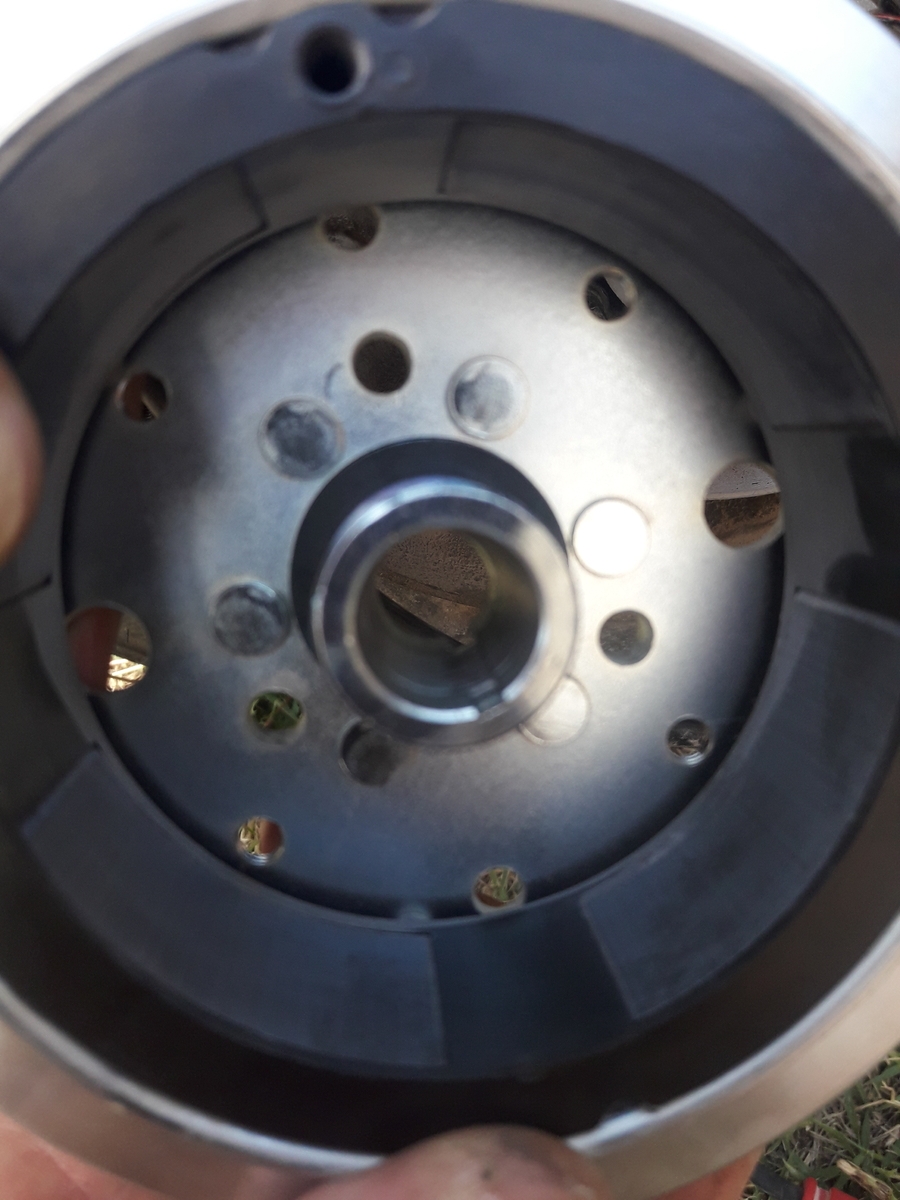

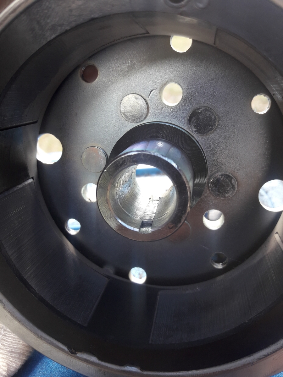

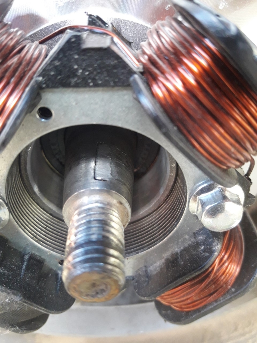

    Für das Sommerloch ein kleiner Fotobeitrag, ein abgescheerter Keil einer elektronischen Zündung, in meiner 40 jährigen Laufbahn
    nur zweimal passiert...
    beim Ankicken der V50 N gab es keine Reaktion von wegen Starten, höchstens ein lauter Pfurz, Zündkerze immer feucht,
    aber der Motor will einfach nicht....
    Ursache : ein plötzliches Blockieren des Motors durch einen Fahrversuch unserer ungeübten Nachbarin, sprich bei Vollgas an ein geparktes Auto knallen und sich das Schlüsselbein brechen
    Die Reparatur war ja einfach, muß man aber erst mal drauf kommem
    Ich wünsch euch weiter Gutes Gelingen und super warmen Fahrspaß im August

    Mir ist dieser Fall, inkl. der Keil von der Kupplung im Motorständer passiert, als ich diesen angekickt habe… Beim kicken ist ein Gang reingesprungen und das war wohl zu viel … :-3
    Und hey! Gute Besserung an die Holde :)
