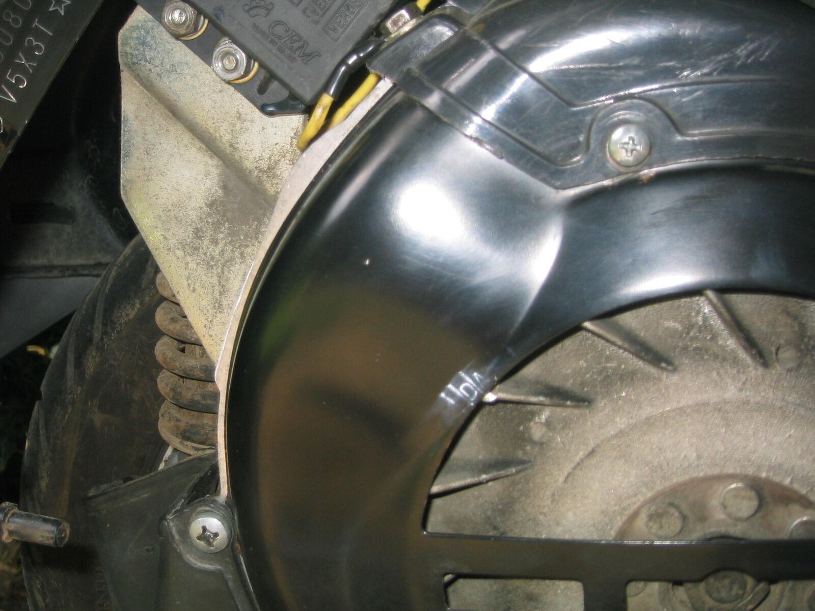

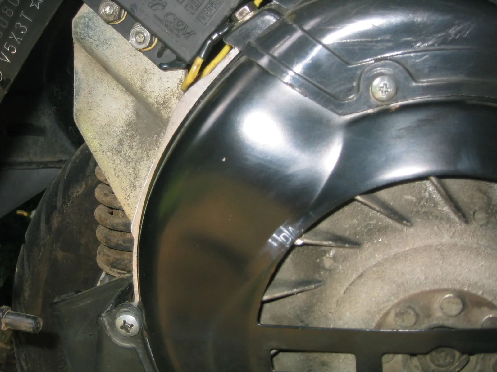

    • June 15, 2012 at 09:22
    Was soll ich an der Frage "war das Polrad ab" bebildern?

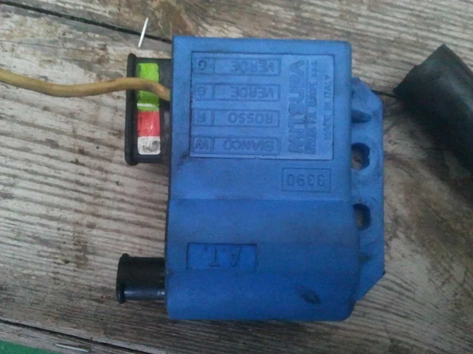

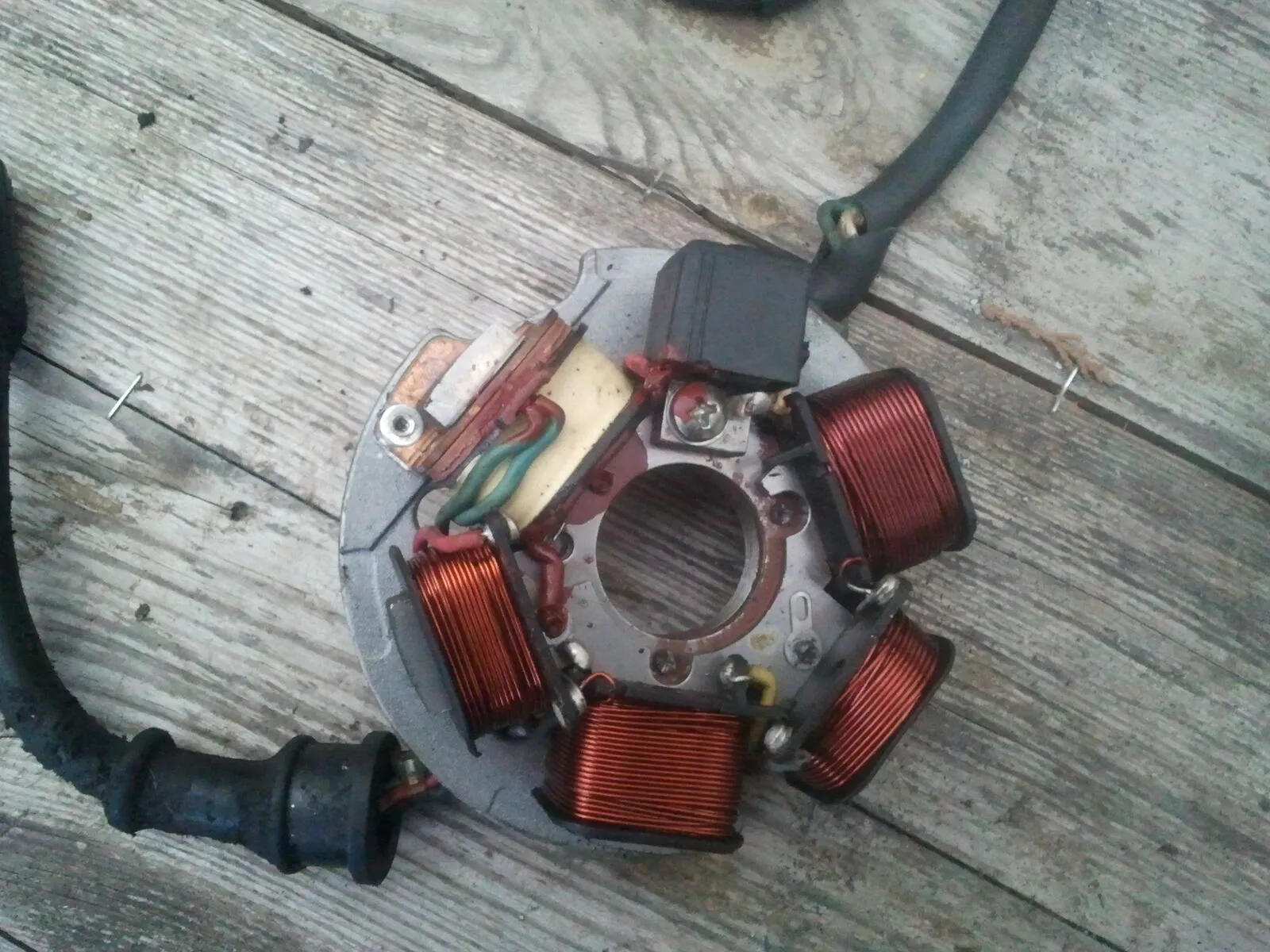

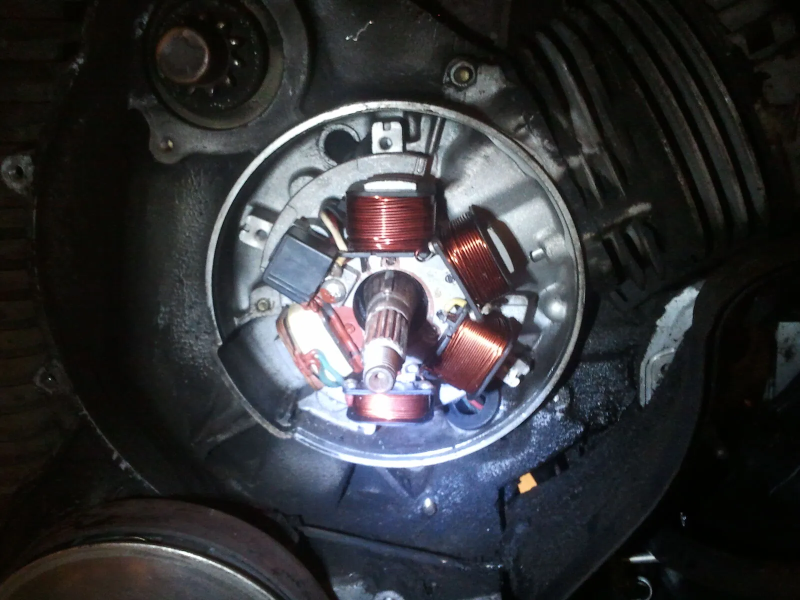

    • June 15, 2012 at 12:03

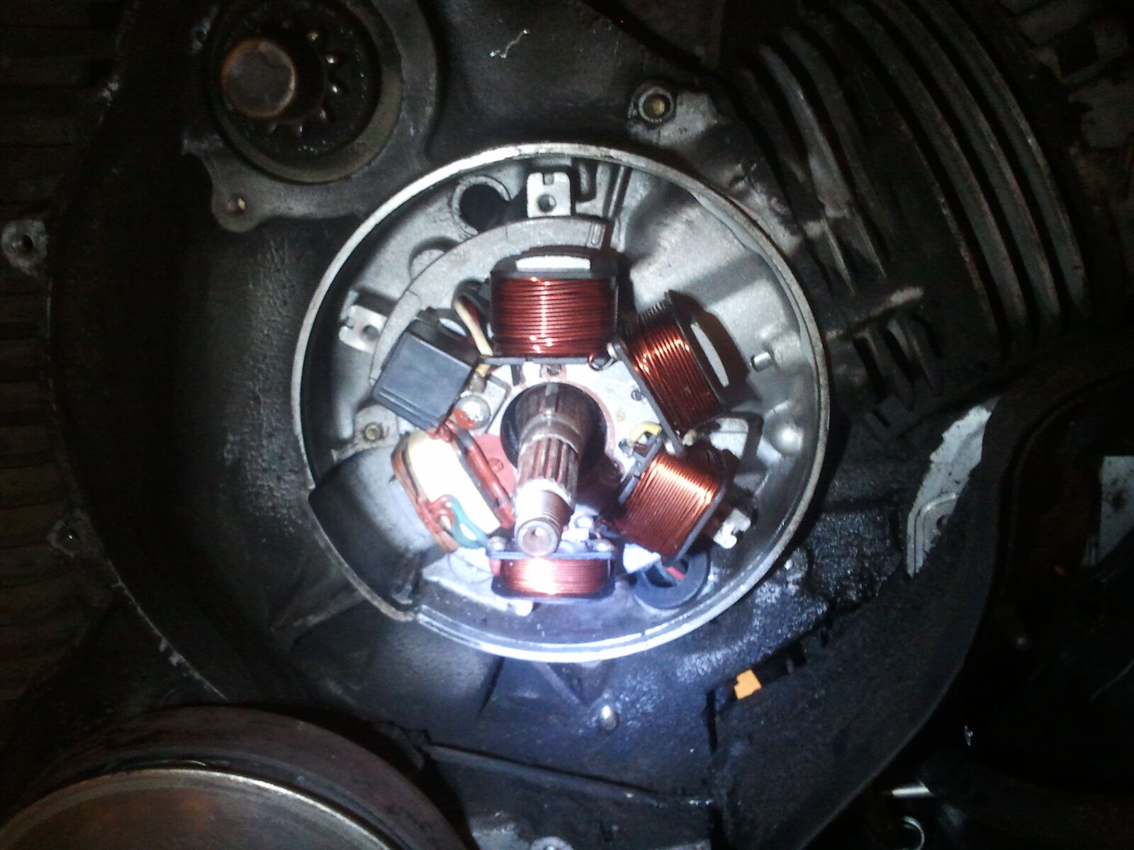

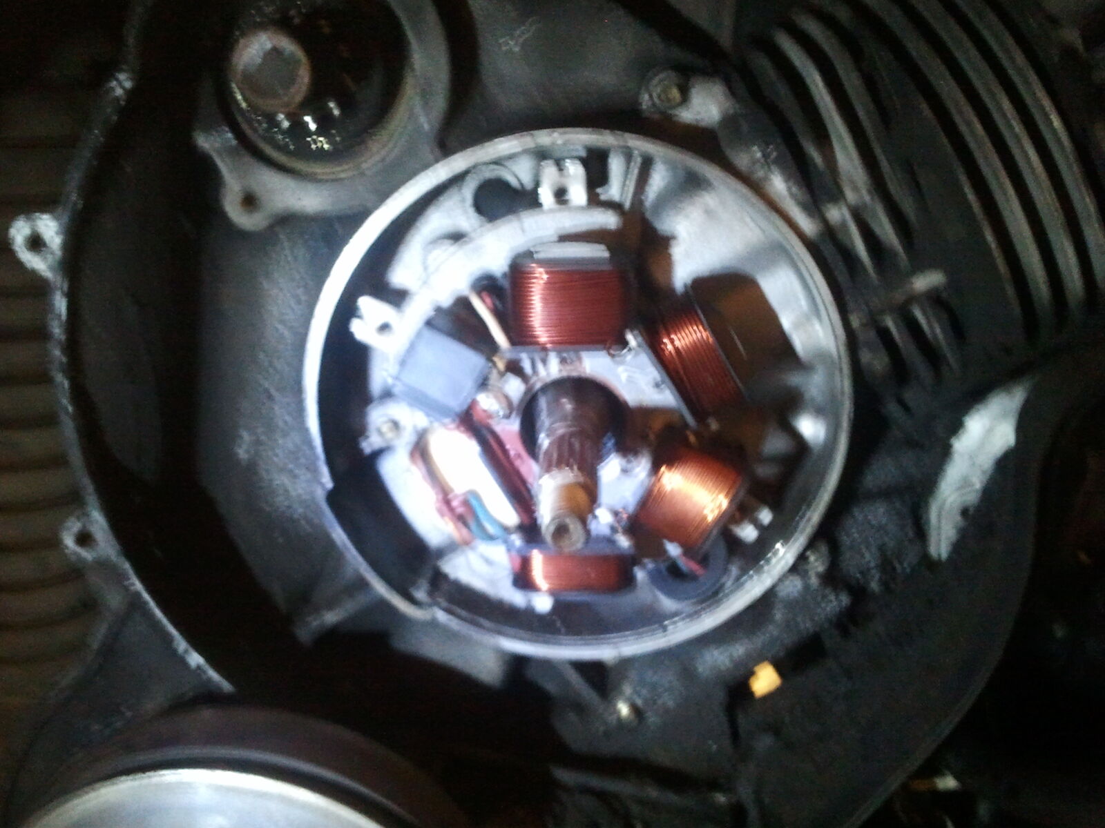

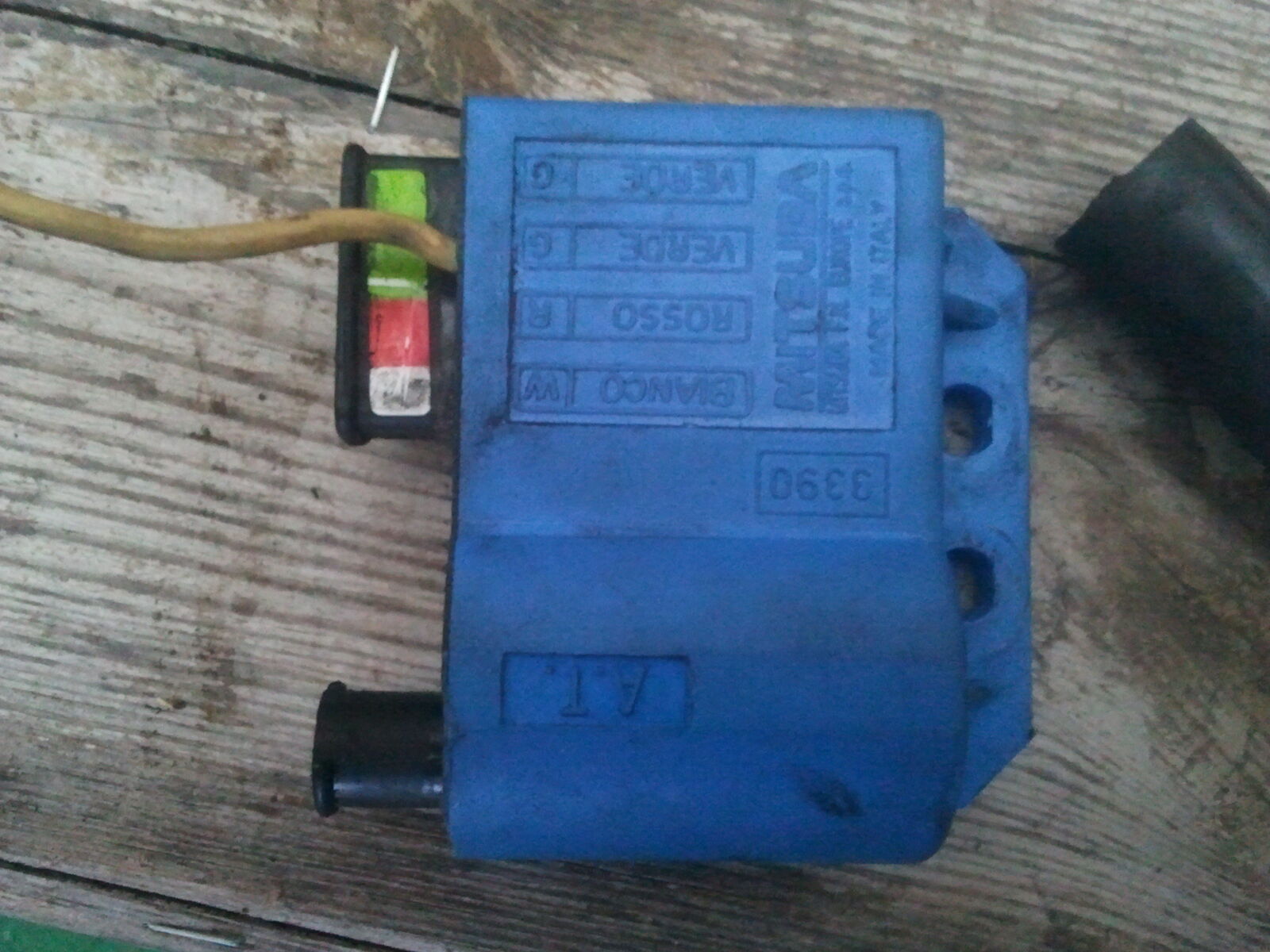

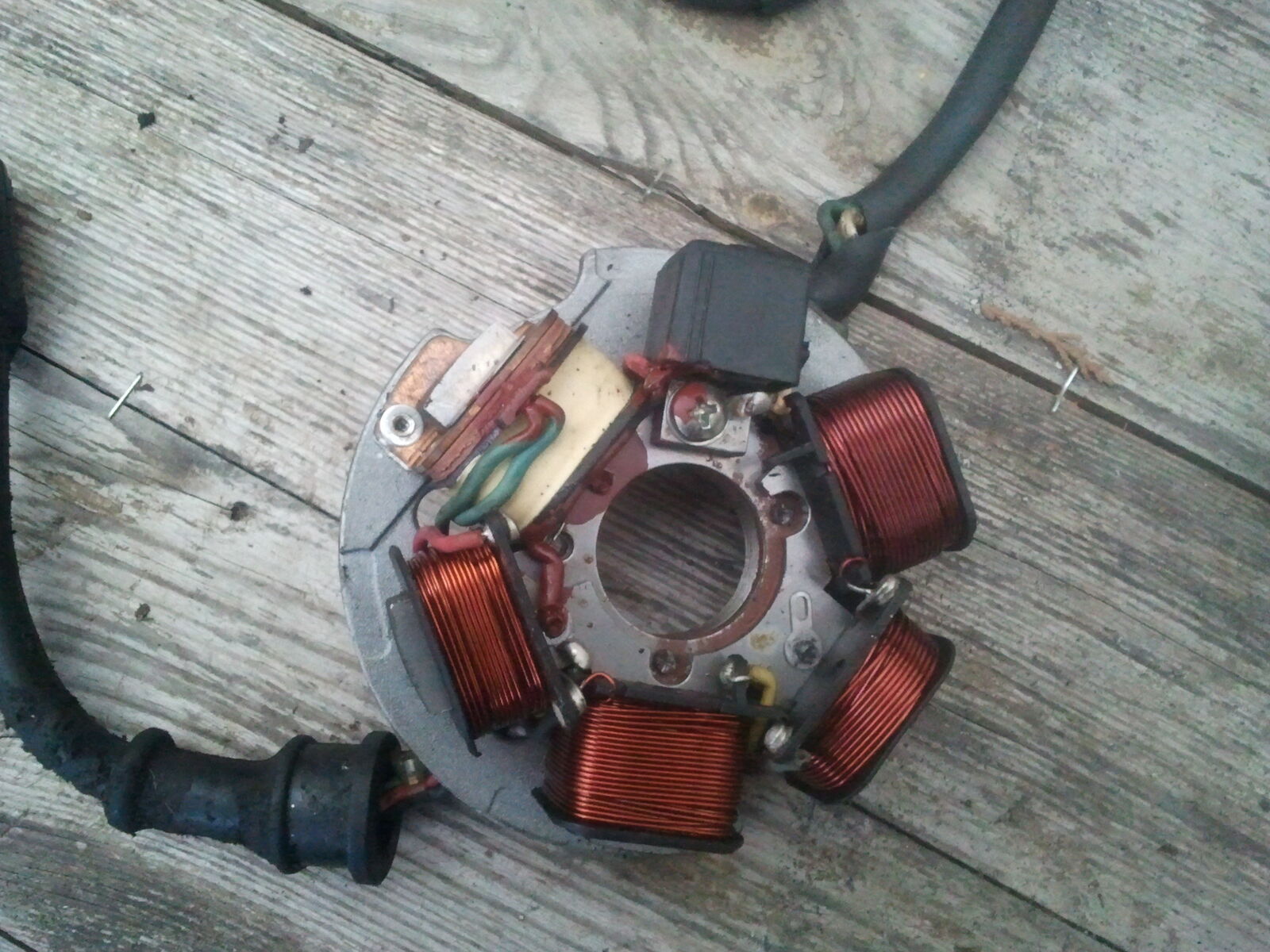

    Hi, auch wenn ich n Automatikroller hab, so sollten Dir folgende Bilder dann doch weiterhelfen:
    Kasanova hat Dir ja schon ein Bild geschickt, wo zu sehen ist, was das Polrad ist. Was darunter sitzt sollte recht ähnlich sein zu dem, was auf meinen Bildern zu sehen ist.
    Da ist zum Einen die Zündgrundplatte mit den Spulen und dem schwarzen PickUp (dieser verabschiedet sich ganz gerne mal) und zum anderen die Welle auf der das Polrad aufgesteckt ist. Darauf befindet sich ein sog. Halbmondkeil der dafür sorgt, dass das Polrad bei laufendem Motor mitdreht. wenn der Keil fehlt oder abgeschert ist, kann das dazu führen, dass dieses sich relativ zur Zündgrundplatte verstellt. Wichtig ist ja die Position des Kolbens in Verbindung mit dem Zündzeitpunkt. Da das Polrad auf der Kurbelwelle sitzt, muss immer zu einem bestimmten Zeitpunkt (kurz vor dem höchsten Punkt der Kolbenbewegung im Zylinder) der Zündfunke kommen, um das komprimierte Luft-Benzin-Gemisch zu zünden. Wenn jezt der Keil fehlt, dann kann es passieren, dass die Magnete im Polrad zum falschen Zeitpunkt am PickUp vorbeikommen und die Zündung z.B. dann erfolgt, wenn eigentlich gar kein zündfähiges Gemisch vorliegt.
    Das blaue Dinges ist die Zündspule (kann u.U. auch schwarz sein). PickUp. Zündspule und Halbmondkeil sind gerne für das Nichtfunktionieren des Motors verantwortlich.
    Um das Polrad herunterzubekommen, braucht es eigentlich einen sog. Polradabzieher. Den bekommst Du entweder bei den großen Shops oder evtl. kannste Dir den im Bekanntenkreis oder so ausleihen. Gibt zwar auch eine "russiche" Methode, das Polrad runterzubekommen, würde ich aber abraten von, da so ein Polrad zwar zum Teil aus Kunststoff, aber nicht gerade billig ist.... :)
    So, wünsche viel Erfolg beim Fehlersuchen und wenn Du Fortschritte gemacht hast, wieder melden. Gerne auch mit Bilder, denn dann kann man auch von hier aus die eine oder andere Aussage vielleicht schon treffen.
