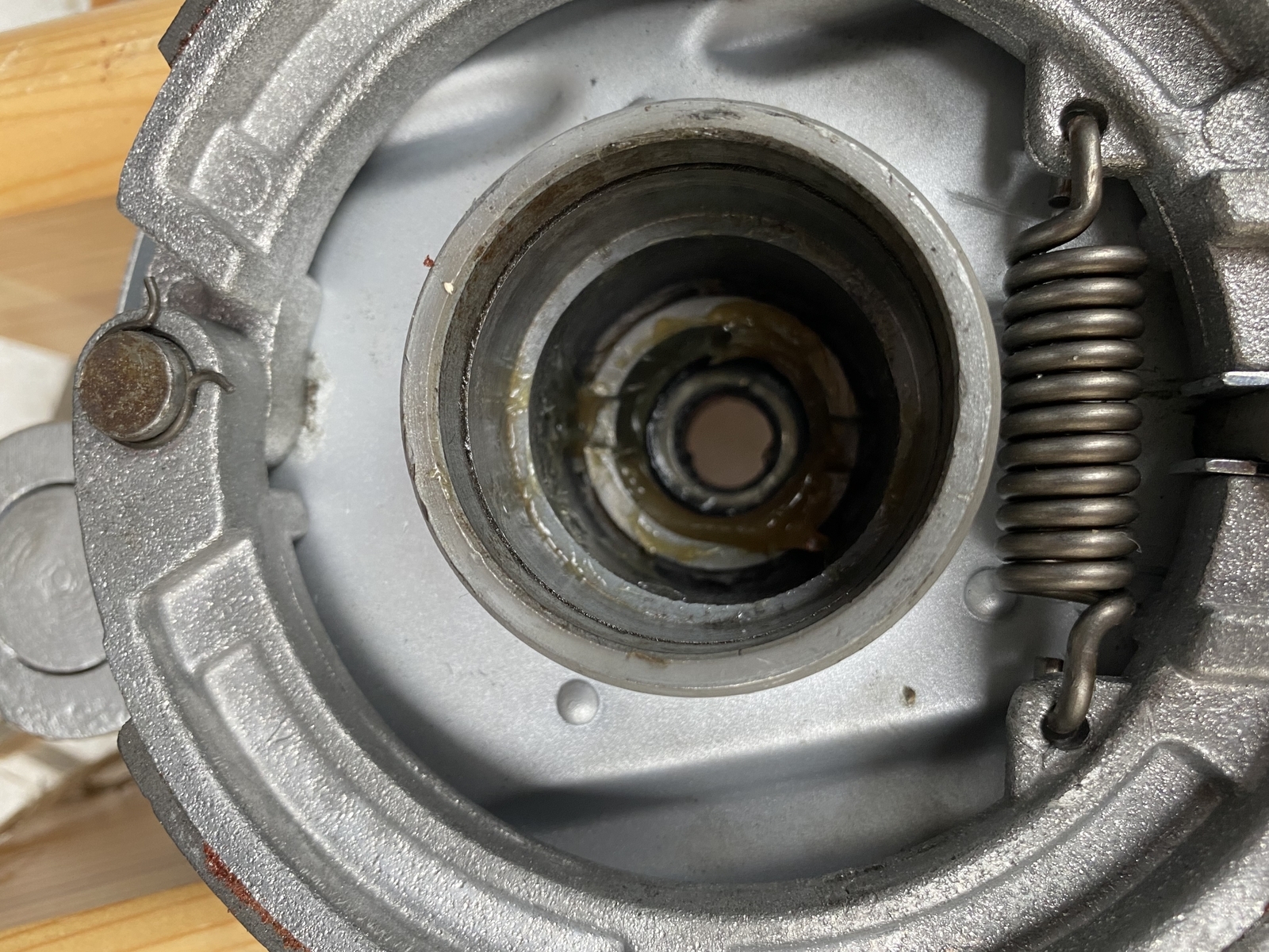

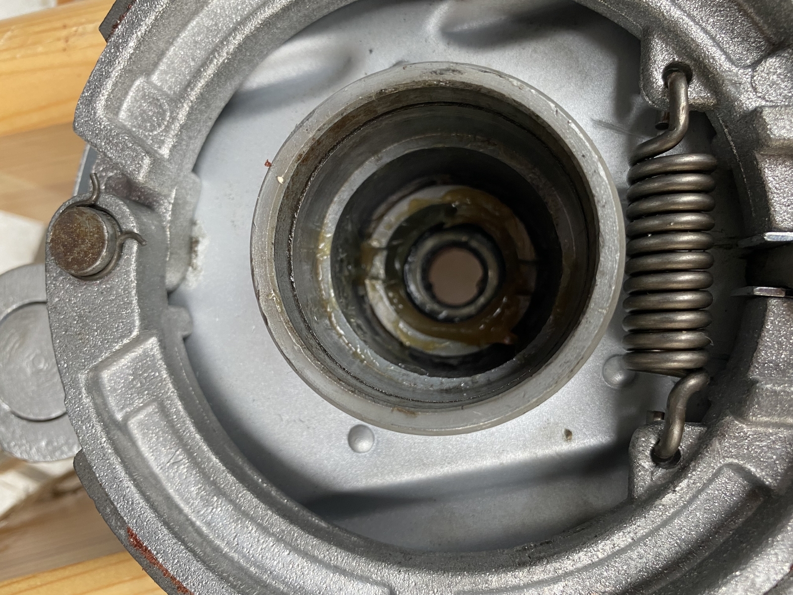

    Also diese Mutter für die das spezialwerkzeug nötig ist kann ich im Radlager nicht finden, man erkennt es schlecht auf den Fotos.

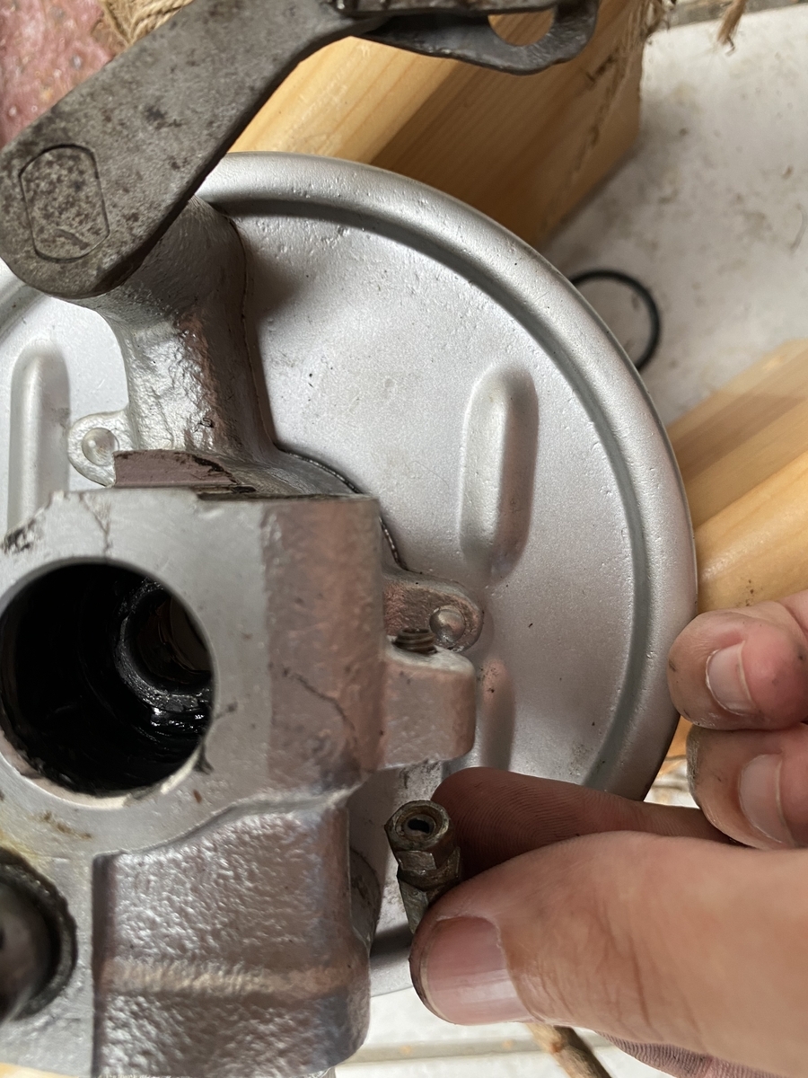

    Ich habe die Spezialkronenmutter gefunden :)
    Aber es wäre ja zu einfach wenn damit alles erledigt wäre 🙈

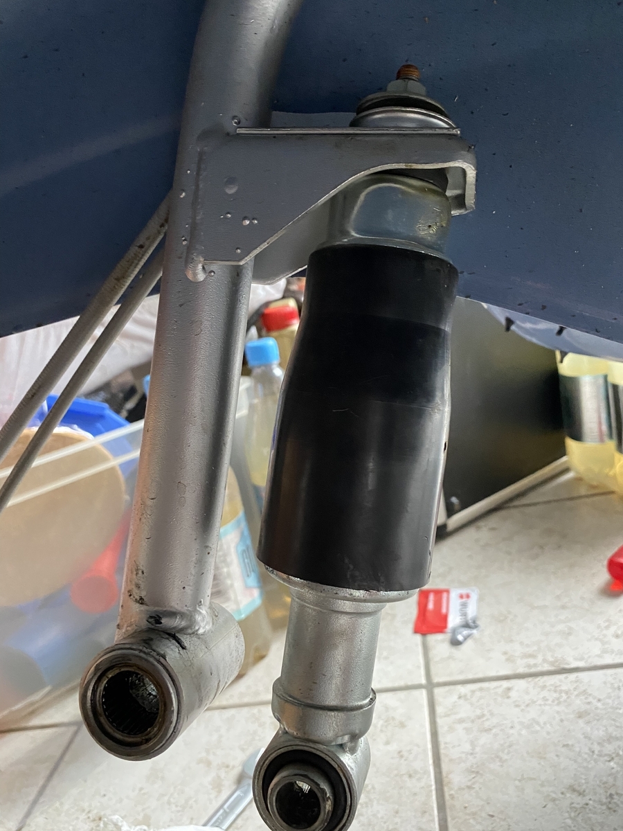

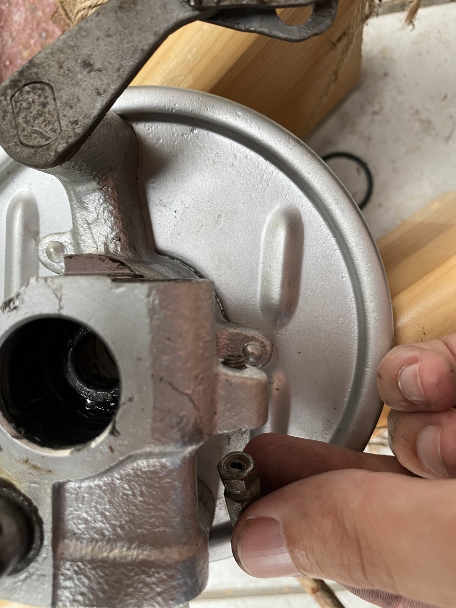

    Mir ist die rostige bremseinstellschraube abgebrochen bei der Demontage Bremsankerplatte :( Krieg ich die daraus oder brauche ich eine neue Platte?

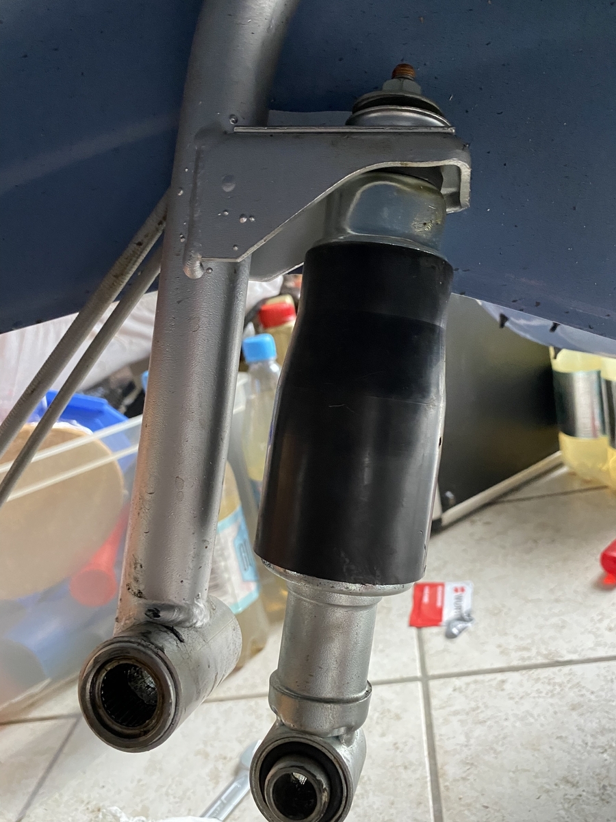

    Auf dem 3. Bild das obere Loch, ist das Lager vom Stoßdämpfer? Das krieg ich wahrscheinlich raus indem ich den Stoßdämpfer oben abschraube und heiss mache und ausschlage?
    Kriege ich das untere Lager vom dritten Bild auch raus ohne die Gabel auszubauen?

    Problem mit der Schraube ging mit rostlöser und viel Kraft :)

    • #30

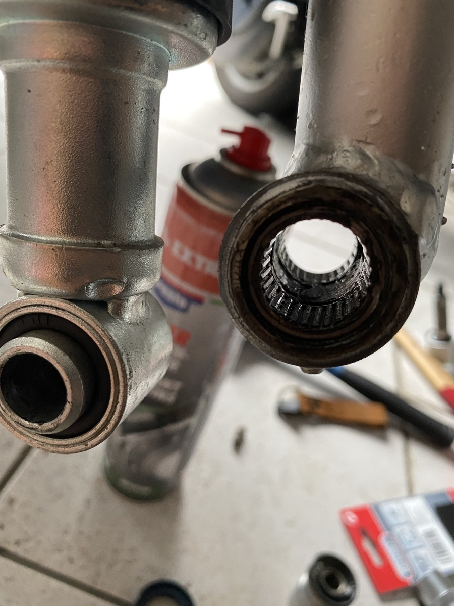

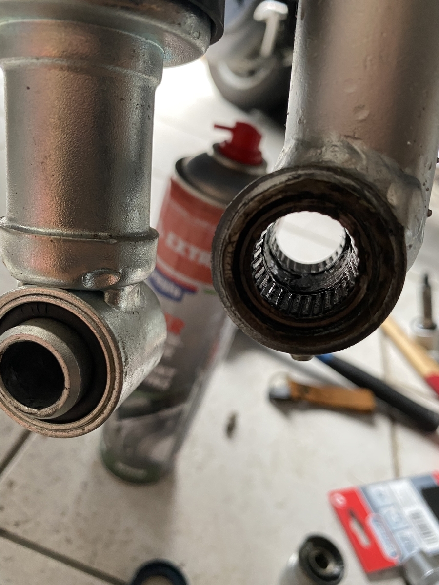

    Die Nadellager aus dem Lenkrohr zu bekommen, ohne das Lenkrohr auszubauen, halte ich für schwierig bis unmöglich. Die Neuen müssen ja wieder rein, und das sauber und unbeschädigt. Mit dem Schraubstock geht das ganz gut, jedoch nicht, wenn der in der Luft hängt.
    Nachdem Du die Schwinge selbst ja ausgebaut hast, würde ich diese komplett revidieren: Die beiden Vorderachslager neu und die Einstellschraube für die Bremse. Danach die Schwinge einbauen und sehen, ob das Problem weiterhin besteht.
    Der Zustand, den man auf den Fotos erkennt, ist ja so schlecht nicht. Vielleicht haben die Kollegen recht, und es ist tatsächlich das Lager der Vorderachse und Du hast Ruhe.
    Ist das nicht der Fall, kannst Du Dich mit dem Ausbau des Lenkrohrs immer noch beschäftigen.
    Edith sagt: besorge Dir mal die Explosionszeichnungen aus dem Netz und mache Dich mit den Bezeichnungen der Einzelteile und der Reihenfolge des Einbaus vertraut. Auf präzise gestellte Fragen wirst Du m.E. deutlich mehr Rückmeldung bekommen. 😎

    • #31
    Ich hab’s schon mal gemacht, habe mir ein Werkzeug zum Aus- und Eintreiben gebastelt. Aber warum möchtest Du die wechseln? Auf dem Foto schauen diese komplett aus. Wie die Kollegen schreiben, erstmal Schwinge revidieren. Ich hab auch erst die Nadellager gewechselt, die waren es aber nicht, sondern die Schwinge :-1
