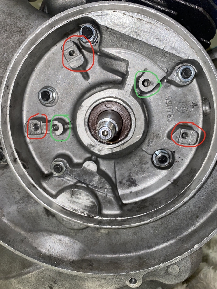

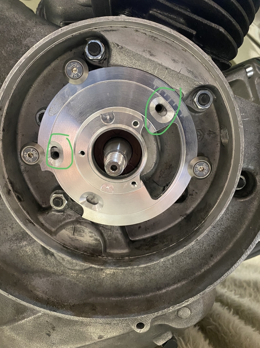

    Moin zusammen! Ich wollte an meinem V5A4M Motor die SIP VAPE Zündung verbauen. Leider ist mir nicht klar, wie ich die Grundplatte anbauen muss. Ich nehme an die Platte wir an den roten Löchern mit den Rosetten verschraubt. Doch wozu sind die grün markierten Löcher da? Kennt sich jemand damit aus und kann mir beim Einbau weiterhelfen?
    Gruß Jannik

    Die Grundplatte ist für mehrere Modelle gedacht. Deine ist so richtig befestigt. Allerdings musst du vorher noch den Spulenkörper montieren, da die Kabel hinter der Platte verlaufen.
