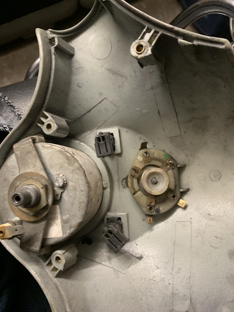

    Ich habe eine Frage zum zündschloss. Ich bin dabei meine alte Vespa Px mit Batterie umzurüsten mit neuem kabelbaum auf eine Vape Sport.
    Beim Ausbau hab ich am Schloss einige abgebrochene stellen gesehen.
    Würde gerne das Plastik Teil was um das Schloss ist wechseln. Jetzt habe ich alle Shops abgesucht aber nicht das passende gefunden … stell mich bestimmmt nur blöd an.
    Kann mir jemand helfen ?

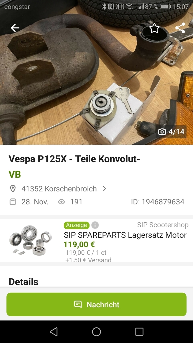

    Vielleicht passt dieses hier und evtl. kriegst Du es.

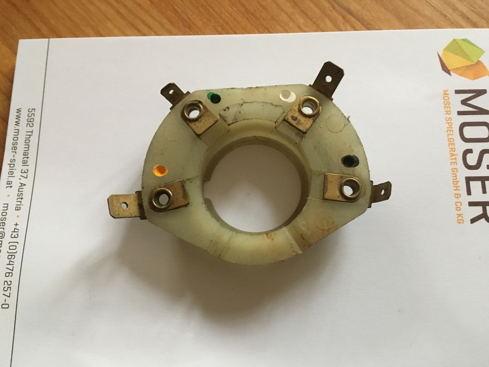

    Hätte ich!
    (Das Teil gibt es, soweit mir bekannt ist nur als komplettes Zündschloß!)
    Ich gebe aber zu bedenken, dass wenn du dein Fahrzeug auf "mit Batterie" umrüstest und der Batteriestromkreis die gleichen Funktionen bedienen soll wie bei den Modellen wo original eine Batterie verbaut war, dann benötigst du ein Zündschloß mit 8-Anschlüssen und auch einen neuen Kabelbaum bzw. auch andere Schalter!
