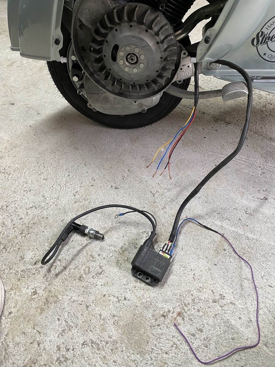

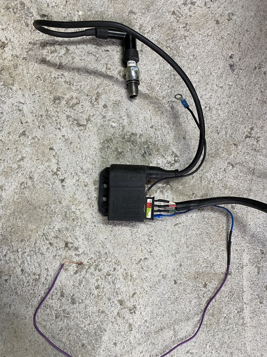

    Servus und Guten Abend,
    Ich wende mich an Euch bezüglich meines Elektrik Problem an meine V50!
    Folgendes zum Vorhaben:
    Ich besitze eine V50 mit Fern und Abblendlicht, Hupe, und Rücklicht und den original Lichtschalter (weiß aber nicht ob Öffner oder Schließer) - p.s. ( kein Bremslicht, keine Blinker) und den original Kabelbaum V50!!
    Alle Birnen sind mit 6V und die Hupe ist auch 6V
    Nun habe ich mir eine ET3 Zündung gekauft und würde gerne wissen ob ich diese Zündung mit dem original Kabelbaum gesteuert bekomme bzw. Alles zum funktionieren bekomme!!!
    Die Zündung ist vollständig also mit Cdi Einheit!!

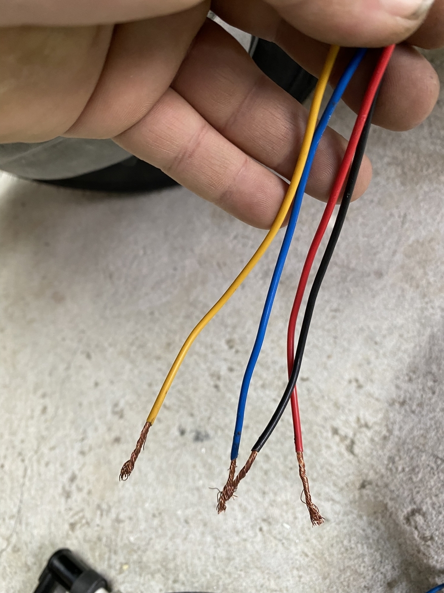

    Aus meinem Kabelbaum kommen aber nur 3 Kabel (rot, schwarz, grün) !!!
    Funktioniert das ganze ??? Wer kann mir helfen!!
    Ich hoffe mein Problem verständlich genug geschildert zu haben.
    Beste Grüße Tano

    Ist die Zündung komplett? Die ZGP ist zumindest nicht auf den Bildern zu sehen...
    An einem 6 Volt Kabelbaum wird die nicht funktionieren, zumindest nicht mit sehr laienhaftem Wissen.
    Das beste ist, du besorgst dir einen Conversions-Kabelbaum von Scooter-Center zum Beispiel, einen Lichtschalter für 12 Volt Umbau und entsprechende Leuchtmittel.
    Sehe gerade, dass die Kabel der ZGP an der CDI hängen, also fast komplett.
    Fehlt noch ein Spannungsregler...

    Servus Volker, warum den conversion kabelstrang? Die Et3 Zündung hat doch 6v oder irre ich mich?
    3,199
    31,822
    5,704
    • March 20, 2022 at 22:15
    Die abgebildete CDI ist für 12 Volt.
    ET3 steht u.a. für elektronik und für 3 Überströmer.
  • Tano_HN
    55
    V50 Special
    Keinen
    • March 20, 2022 at 22:25
    Okee dann werd ich die ändern, eine 6v cdi kaufen! Funktioniert das mit mein Kabelbaum dann?? Ich bin besorgt wegen den 4 Kabeln aus der Zündung und bloß 3 aus dem Kabelbaum!!
    3,199
    31,822
    5,704
    • March 21, 2022 at 08:17
    Es gibt keine CDI für 6 Volt.
    Wie ich schon geschrieben habe, passt diese Zündung nicht an deinen Kabelbaum. !!
    Gucke mal in der Suchfunktion, oben rechts die Lupe, Stichwort Umbau auf 12 Volt.
