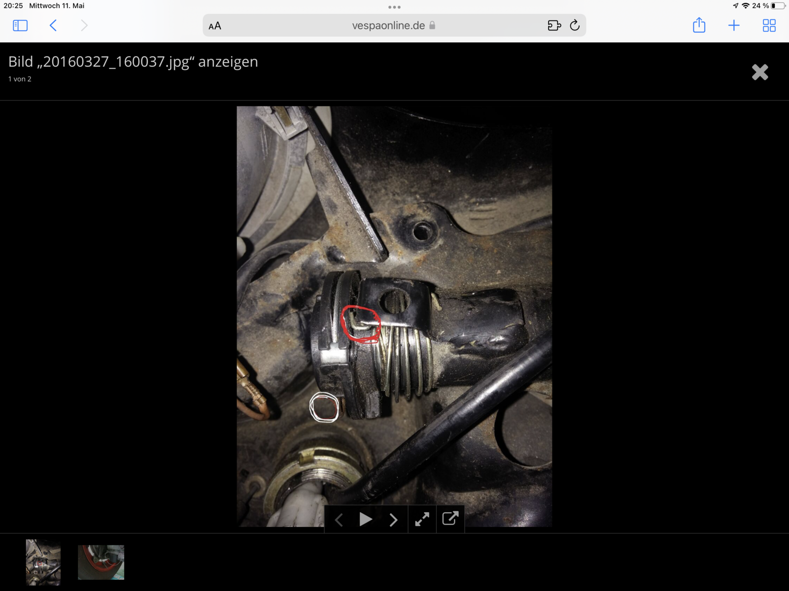

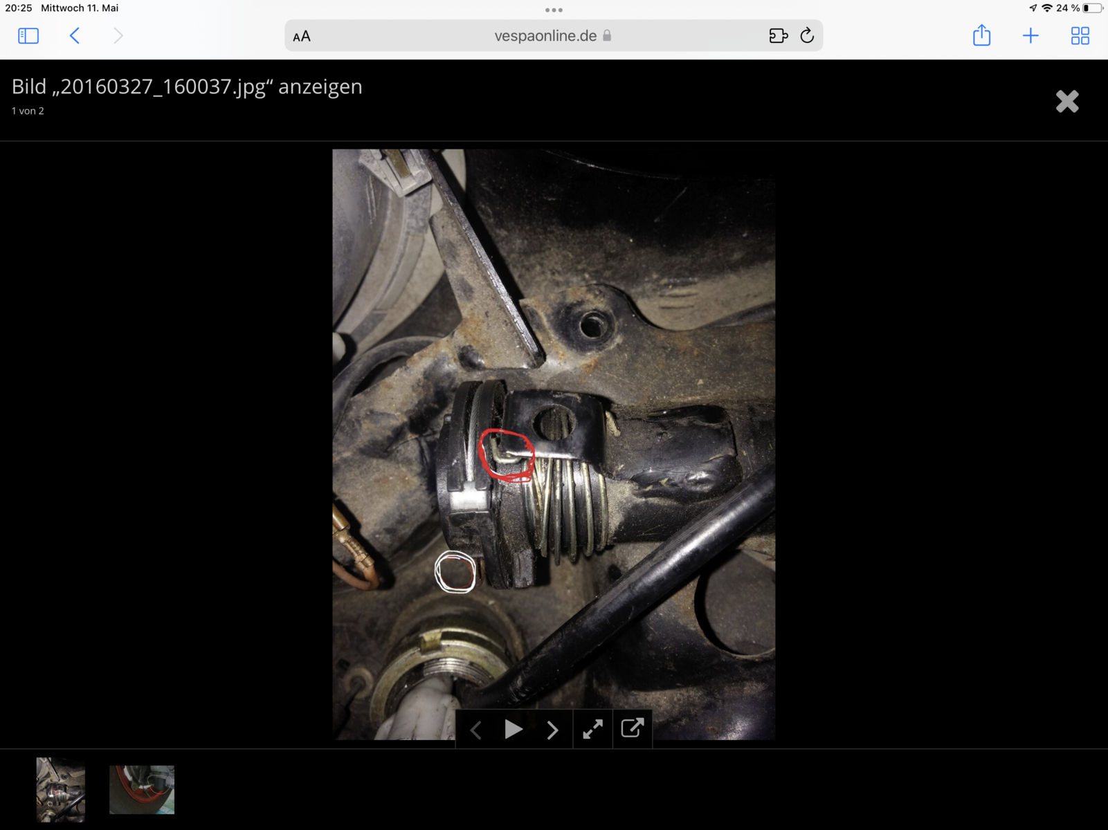

    • May 11, 2022 at 20:26
    Diese hier

  • Egal106s16
    779
    9,894
    1,797
    01662
    • May 11, 2022 at 21:01
    Wie geschrieben.
    Das gehört nicht da hin.
    Frag mich was das da soll.
  • Pearse
    231
    37
    PK 50 XL2 Automatik
    • May 11, 2022 at 21:34
    Ist nicht mein Foto hat hier ein anderer gepostet.
    Aber bei mir siehts genauso aus

    • May 12, 2022 at 06:07
    Keine Ahnung.
    Habe das noch nie gesehen an einer Automatik.
    Auch generell an keinem Moped. Bzw kann mich nicht daran erinnern sowas gesehen zu haben.
    Da haben die sich aus Italien bestimmt wieder ausprobiert an den Teilen.
    Soll doch kein Fitnessstudio sein die Kiste.
