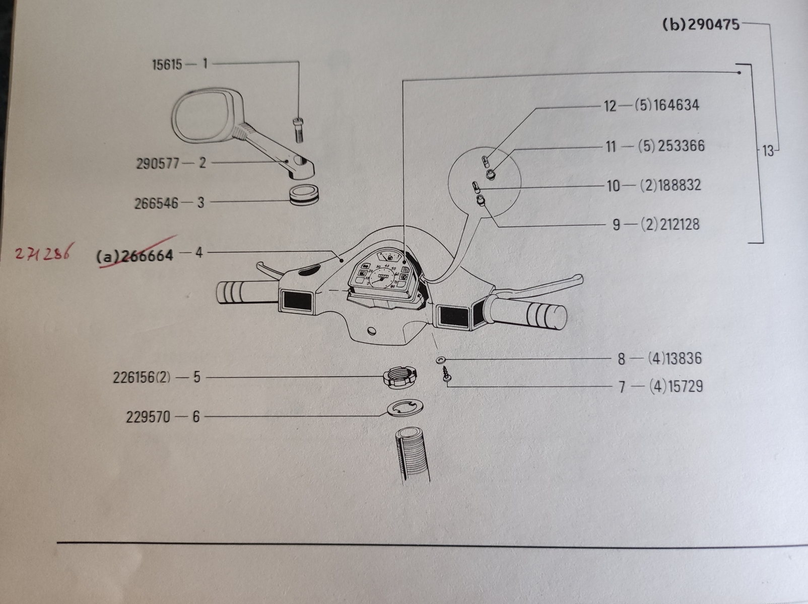

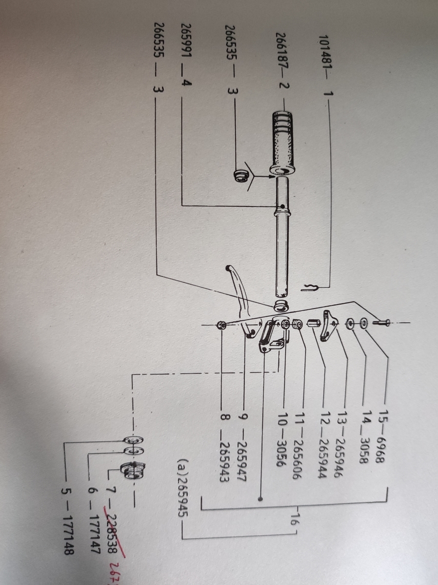

    Da gibt's eigentlich keine.
    Zeig mal her das Bild davon

    • May 11, 2022 at 20:26
    Diese hier

    Wie geschrieben.
    Das gehört nicht da hin.
    Frag mich was das da soll.

    Ist nicht mein Foto hat hier ein anderer gepostet.
    Aber bei mir siehts genauso aus

    Keine Ahnung.
    Habe das noch nie gesehen an einer Automatik.
    Auch generell an keinem Moped. Bzw kann mich nicht daran erinnern sowas gesehen zu haben.
    Da haben die sich aus Italien bestimmt wieder ausprobiert an den Teilen.
    Soll doch kein Fitnessstudio sein die Kiste.
    Muss später mal meine Kataloge durchschlagen.
