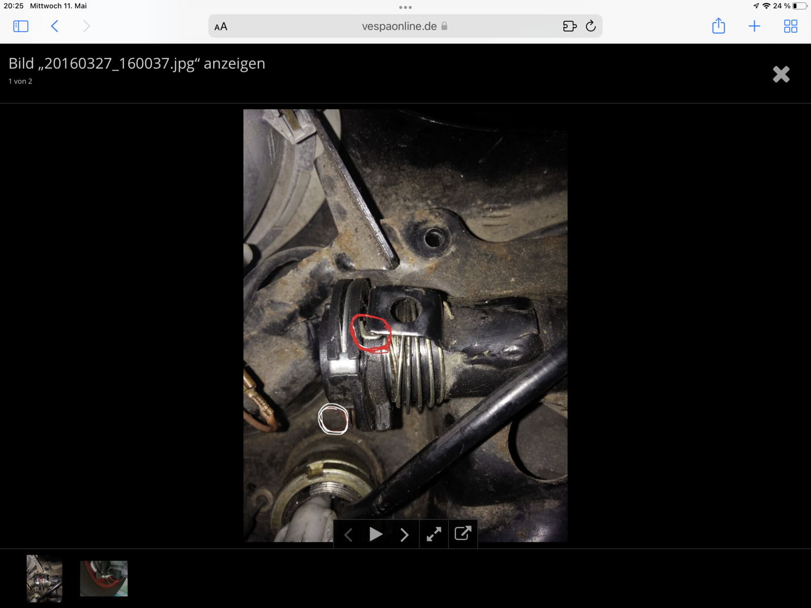

    • May 11, 2022 at 20:26
    Diese hier

    • May 11, 2022 at 21:01
    Wie geschrieben.
    Das gehört nicht da hin.
    Frag mich was das da soll.

    • May 11, 2022 at 21:34
    Ist nicht mein Foto hat hier ein anderer gepostet.
    Aber bei mir siehts genauso aus

    • May 12, 2022 at 06:07
    Keine Ahnung.
    Habe das noch nie gesehen an einer Automatik.
    Auch generell an keinem Moped. Bzw kann mich nicht daran erinnern sowas gesehen zu haben.
    Da haben die sich aus Italien bestimmt wieder ausprobiert an den Teilen.
    Soll doch kein Fitnessstudio sein die Kiste.
    Muss später mal meine Kataloge durchschlagen.
    Einmal editiert, zuletzt von Egal106s16 (May 12, 2022 at 06:35)

    Is ja ein Ding,
    Na dann ist es wenigstens kein Problem die weg zu lassen.
    Gegendruck ist mir aber doch immer noch zu stark.
    Werde nachher mal sehen, was ich an der Hauptfeder ändern kann
