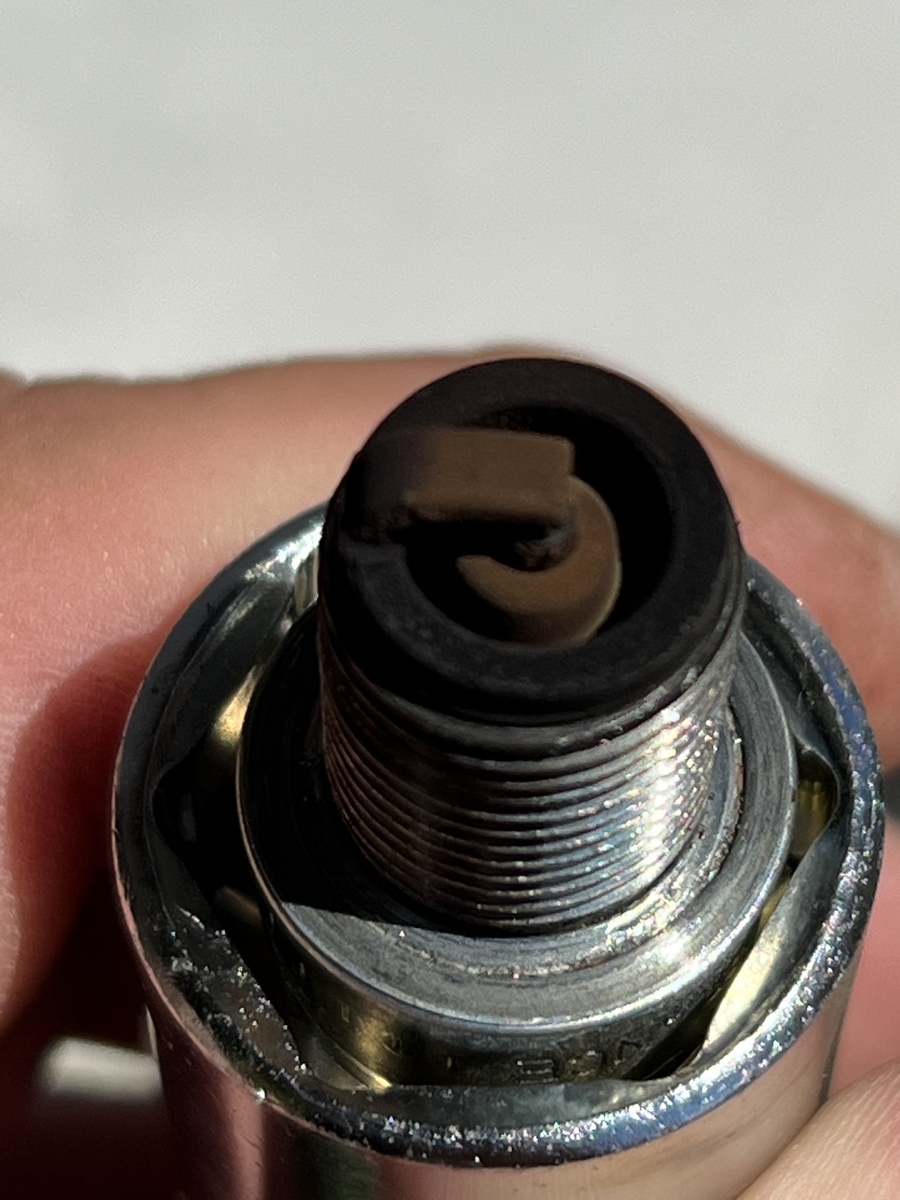

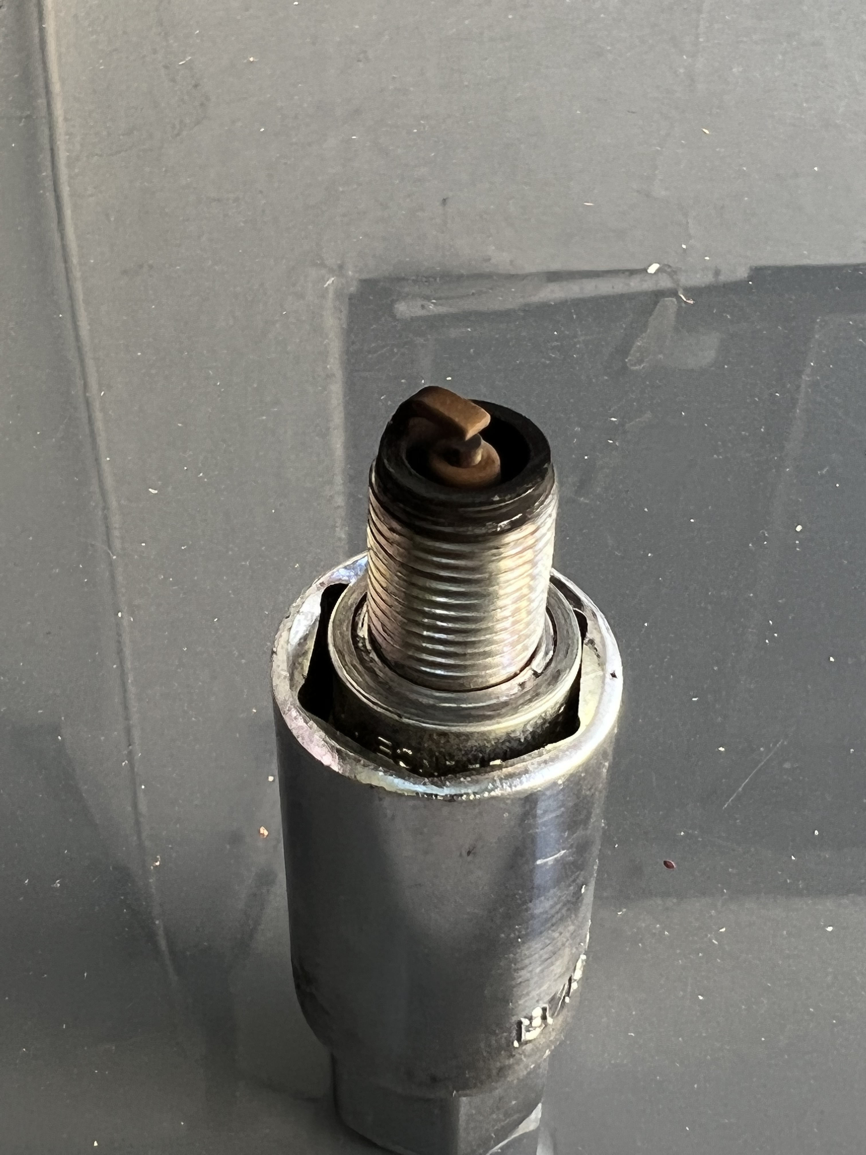

    • August 9, 2022 at 19:16
    fast zu fett mit 1:50 Motul

    • August 11, 2022 at 17:54
    Ähm... dann würde ich nicht mit der Mischung zwischen Öl und Benzin tüfteln, sondern mit dem Verhältnis Luft zu Sprit... Sprich die Hauptdüse anpassen...
    Beim Moped spricht man normalerweise bei zu fett und zu mager vom Benzin-Luftgemisch ;)
    Nicht davon wie viel Öl du beimengst...
