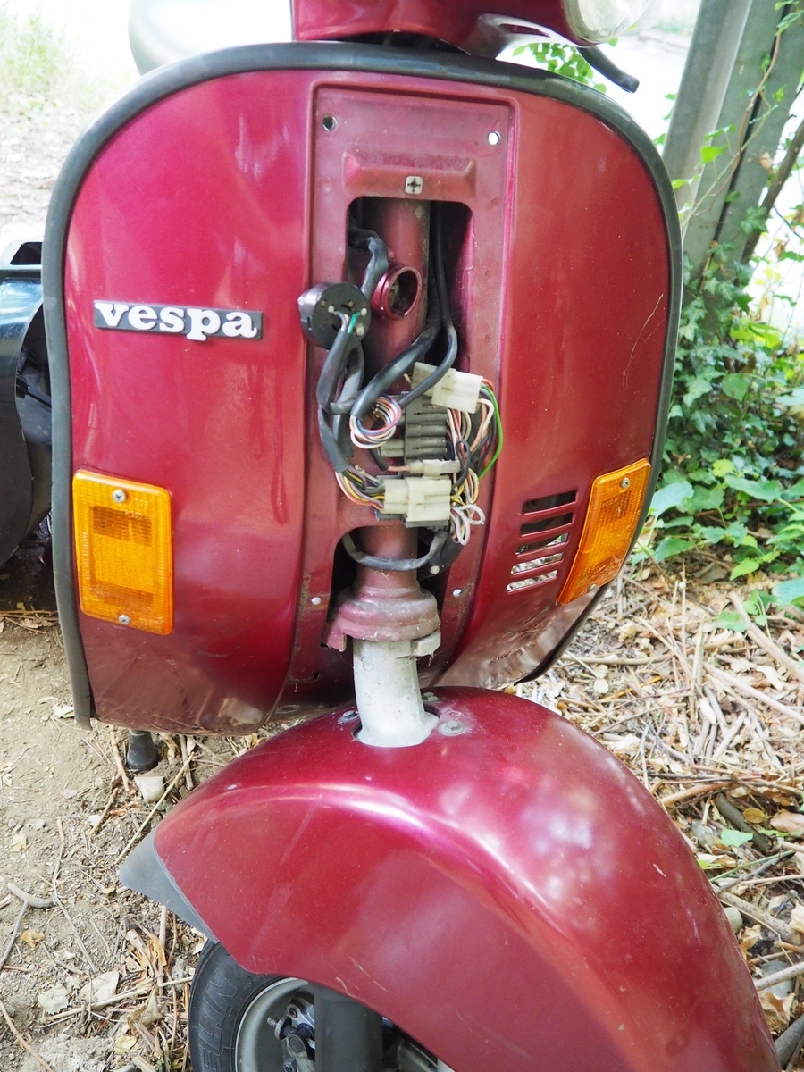

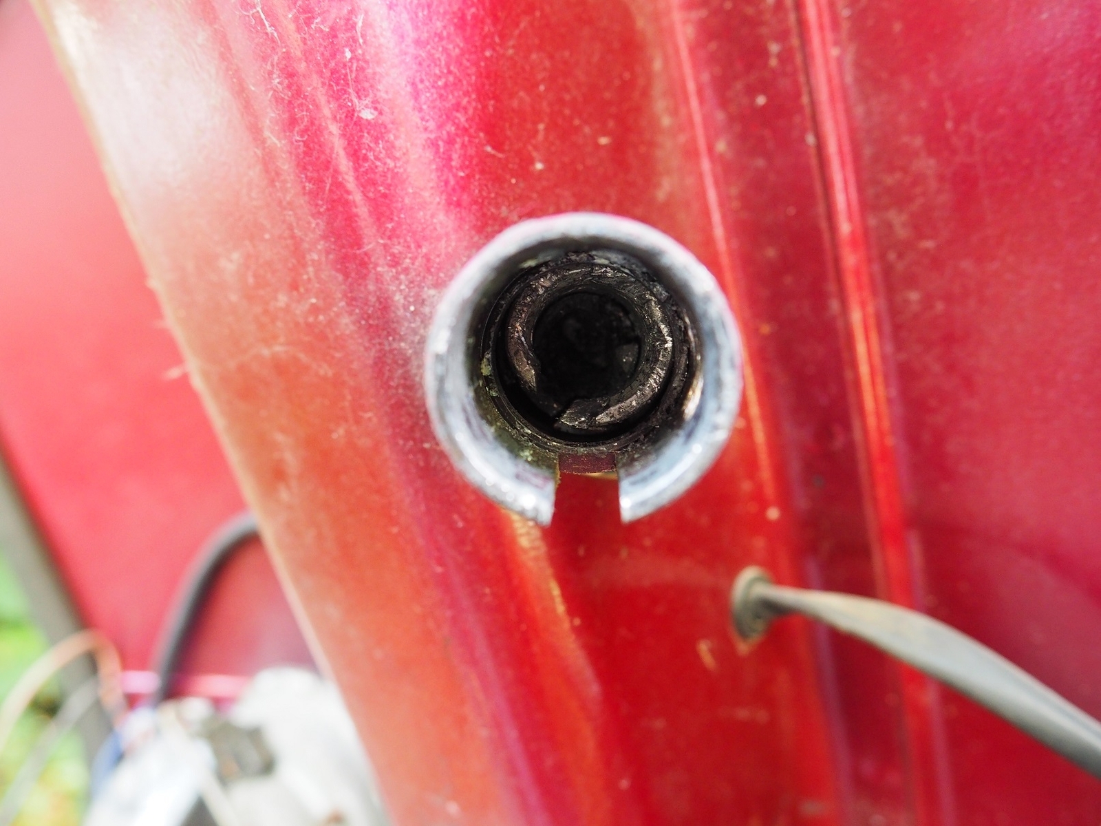

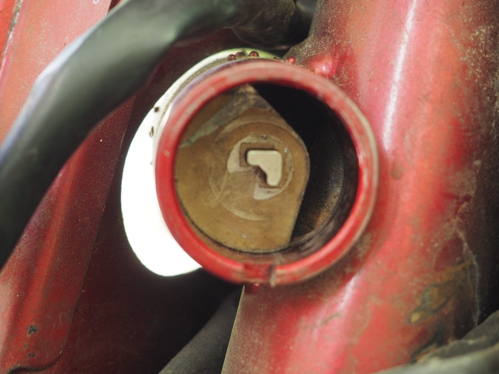

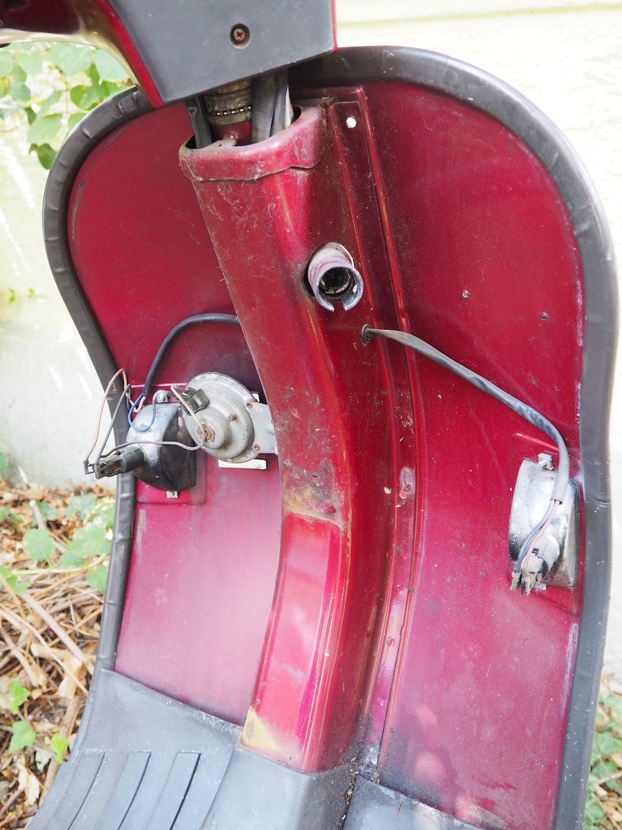

    Vor ein paar Tagen ist mir irgendwie außerhalb des Schlosses der Schlüssel abgebrochen, einen Ersatz hatte ich nicht, das abgebrochene Teil war nicht mehr auffindbar und einen Ersatzschlüssel hatte ich auch nicht. Schloss war natürlich auf "Lock", sodass ich den Schließzylinder habe rausbohren müssen. Leider habe ich ein bisschen zu weit gebohrt, sodass nun auch Teile der restlichen Schließanlage in Mitleidenschaft gezogen wurden. Ich würde nun in einem ersten Schritt gerne die komplette Schließanlage ausbauen und - soweit erforderlich - durch neue Teile ersetzen.
    Folgende Maßnahmen habe ich schon durchgeführt:
    - Schließzylinder rausgebohrt und Ersatz besorgt (https://www.sip-scootershop.com/de/product/sch…ckfach_16835000)
    - Schlosskörper ist draußen, auch hier habe ich bereits ein Ersatzteil (https://www.sip-scootershop.com/de/product/sch…iaggio_29777600)
    - Kaskade ab, Handschuhfach ab, Zündschalter gelöst -> Schloss liegt nun eigentlich frei
    Von der Handschuhfachseite sehe ich nun die beschädigte Lenkschloss-Buchse (https://www.sip-scootershop.com/de/product/buc…chloss_25690500), von der anderen Seite die Lenkschloss-Riegel (https://www.sip-scootershop.com/de/product/sch…chloss_17856200 -> der hier von SIP passt aber angeblich nicht für eine XL 2). Dazwischen müsste noch das Distanzstück sitzen (https://www.sip-scootershop.com/de/product/dis…stanzst%C3%BCck).
    Erster Schritt wäre diese Teile zu entfernen und ggf. auch zu ersetzen. Leider bekomme ich die Teile, die noch drinnen sind, aber weder zur einen noch zur anderen Seite raus. Gibt es hierfür irgendeinen Trick? Stellt die Lenksäule ein Hindernis dar? Fotos können bei Bedarf nachgereicht werden.

    Danke schonmal für die schnelle Antwort, hier die angekündigten Fotos. Der Lexikon-Eintrag geht zwar in die richtige Richtung (hatte ich schon bei meiner Recherche, ob ich den Schließzylinder auch ohne Bohren ausbauen kann gesehen), aber löst nicht mein Problem, dass die Teile nicht rausgehen.

    • August 21, 2022 at 14:47
    • Hilfreichste Antwort
    Zitat von MateoDiMonaco
    Bin jetzt doch auf einen Thread gestoßen:
    Thema
    Wie tausche ich das Distanzstück der Lenkschloßhalterung?
    Ich habe zu tief in mein Schlosshalterung gebohrt, ich denke jetzt ist der Distanzstück Schalter defekt ist, wie tausche ich diesen aus?
    MannmitRakete
    July 6, 2016 at 18:46
    Muss wirklich die Gabel ausgebaut werden, wie es chup4 gemeint hat? Wäre richtig besch...
    Ja, anders ist das nicht zu machen. Leider.
