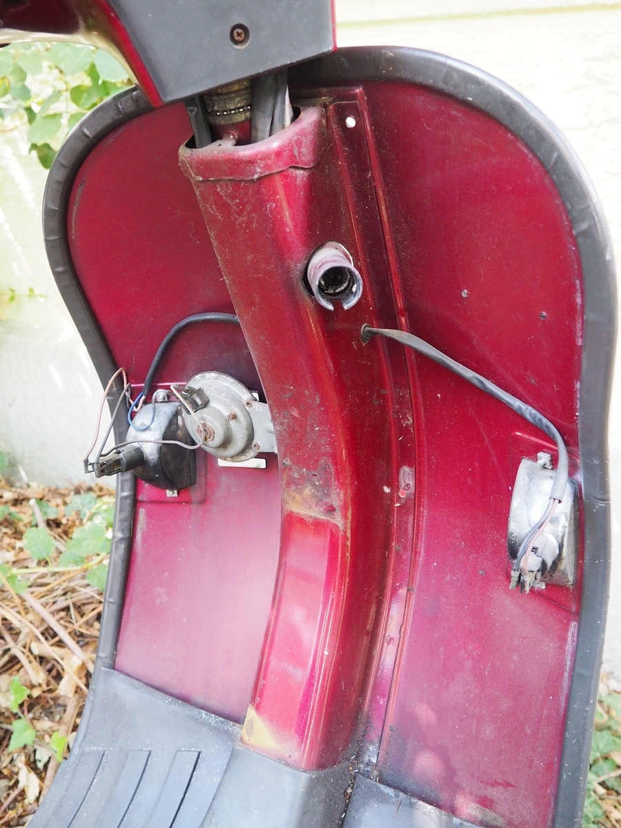

- Kaskade ab, Handschuhfach ab, Zündschalter gelöst -> Schloss liegt nun eigentlich frei

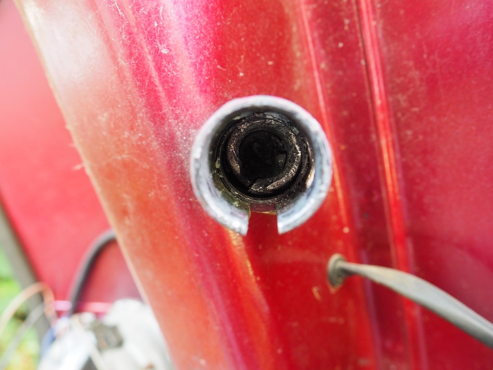

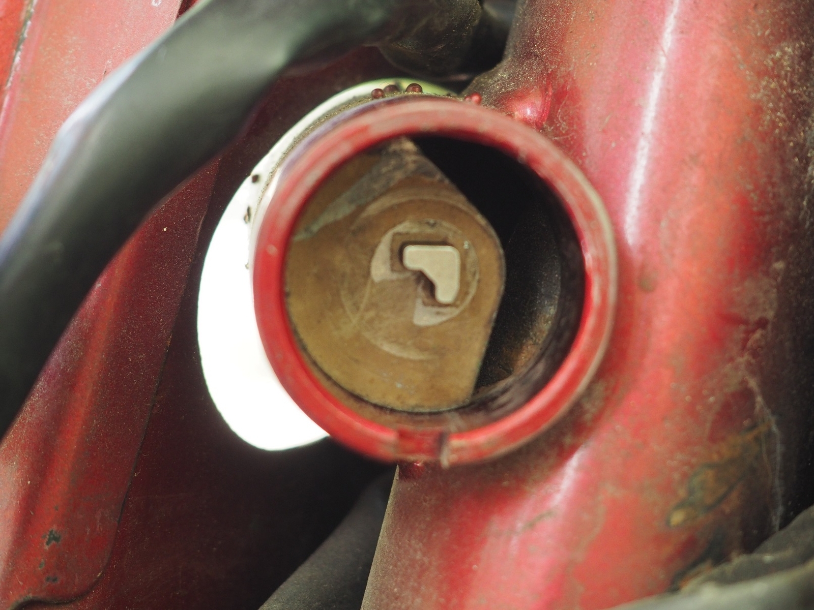

Von der Handschuhfachseite sehe ich nun die beschädigte Lenkschloss-Buchse (https://www.sip-scootershop.com/de/product/buc…chloss_25690500), von der anderen Seite die Lenkschloss-Riegel (https://www.sip-scootershop.com/de/product/sch…chloss_17856200 -> der hier von SIP passt aber angeblich nicht für eine XL 2). Dazwischen müsste noch das Distanzstück sitzen (https://www.sip-scootershop.com/de/product/dis…stanzst%C3%BCck).
Erster Schritt wäre diese Teile zu entfernen und ggf. auch zu ersetzen. Leider bekomme ich die Teile, die noch drinnen sind, aber weder zur einen noch zur anderen Seite raus. Gibt es hierfür irgendeinen Trick? Stellt die Lenksäule ein Hindernis dar? Fotos können bei Bedarf nachgereicht werden.
