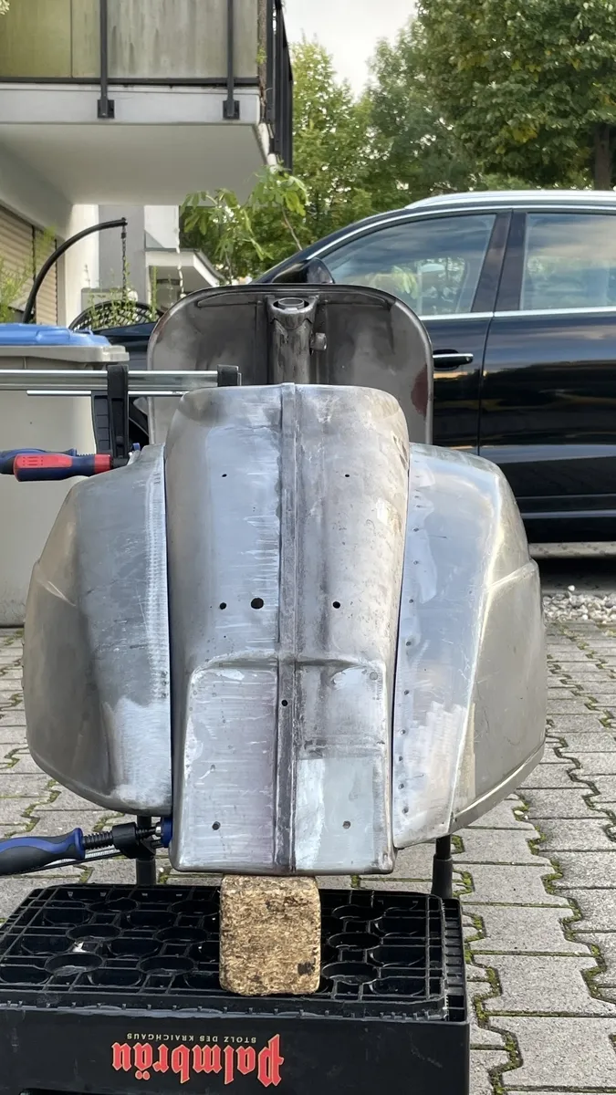

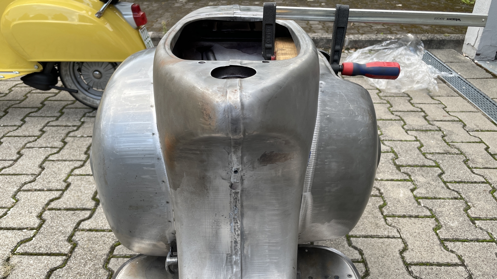

    Also habe jetzt mal die passende rechte Backe bestellt und dran gehalten :
    Ist irgendwie etwas härmonischer aber gleich sind die auch nicht 😂.
    Bleibt jetzt so, wird demnächst lackiert.
    Danke für eure Hilfe

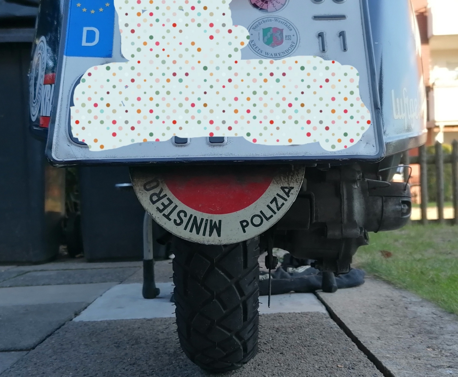

    Wenn ich morgen mal dran denke mache ich von meiner ein Foto von hinten
    11,767
    34,697
    4,263
    • September 30, 2022 at 17:48
    • #44
    Moin
    Ich habe grad endlich mal dran gedacht.
    Die linke Backe sitzt auch etwas höher als die rechte.
    Kann man an den verschiedenen Höhen zu den unteren Kennzeichenecken sehen.
    Gruß Marco

    Das hat einen einfachen baulichen Grund, Paddy. Die Veloce und ihre kleine Schwester GT(R) haben eine geschlossene linke Seitenbacke. Deswegen schließt die Backe hinten mit einer kleinen Rundung ab und läuft nicht spitz aus, wie das die Motorbacke tut.
    Die Backen sind tiefgezogen. Ich kann mir nicht vorstellen, dass man eine spitz auslaufende Backe mit breiter spitzer Kante tiefziehen kann. Das hätte man schweißen müssen.
